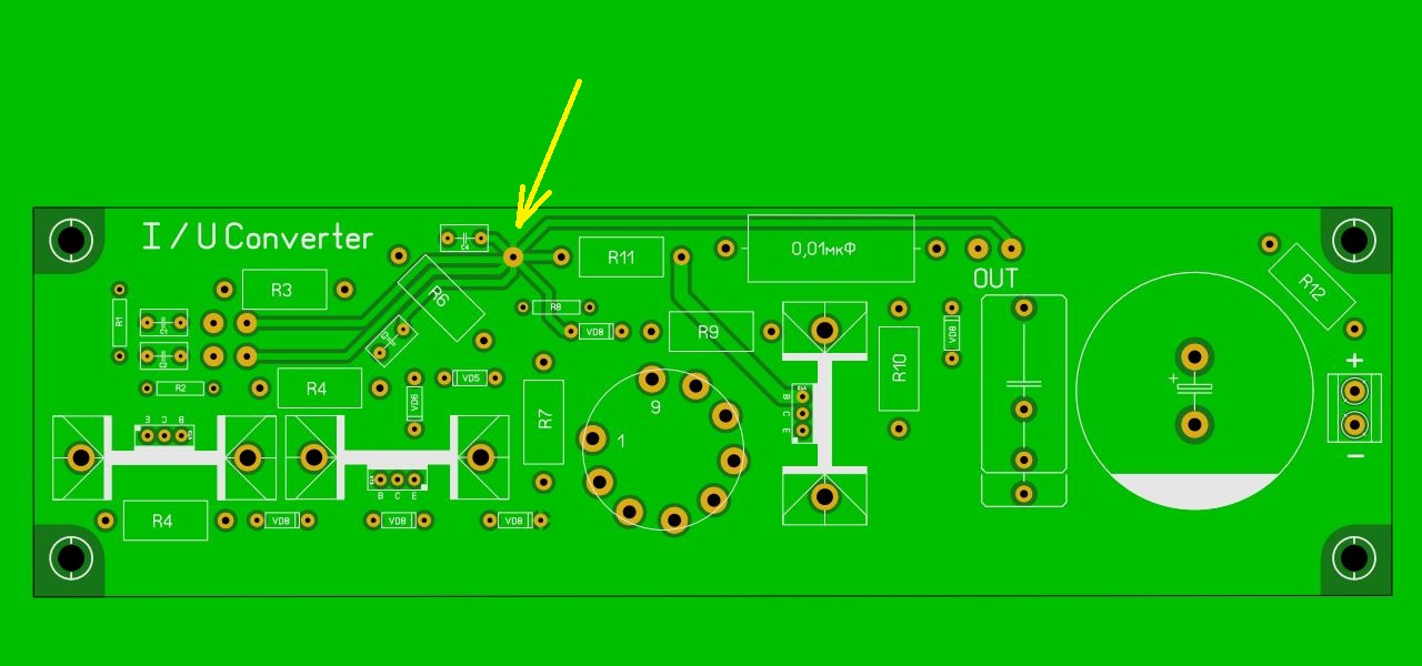

    По умолчанию Разводка земель на печатной плате

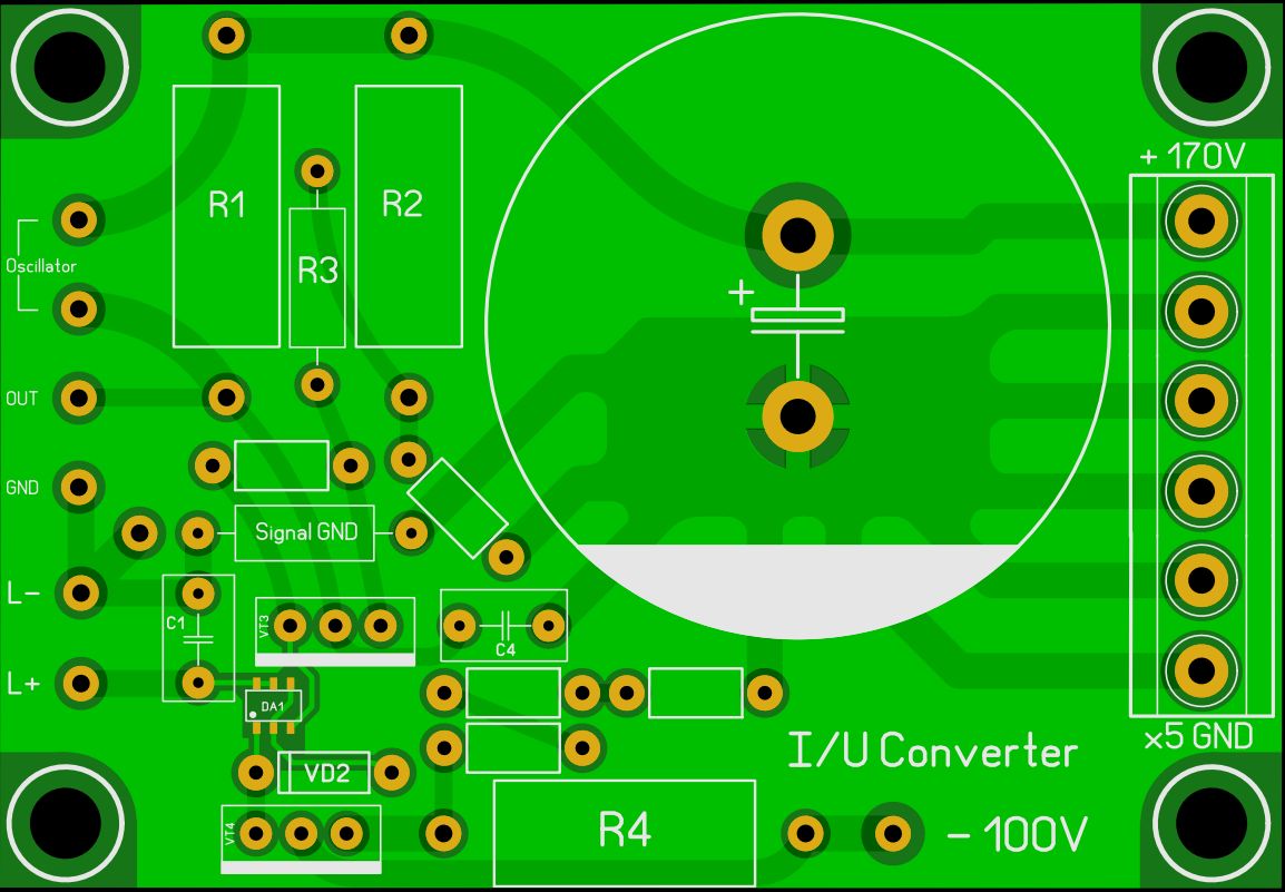

    Рисую печатку. Возник вопрос по реализации земли. Есть 2 варианта разводки земель на печатной плате: звездой и с выводом на верхний слой. При разводке звездой мы контролируем путь сигнала и сводим все в одну точку, но сопротивление и длина дорожек оставляет желать лучшего. Если выводить все земли на верхний слой, сигналы земли будут бегать по разным маршрутам через всю плату, точечного сведения не будет. Проще конечно все земли выводить на верхний слой, так собственно разведены почти все усилки с Вегалаба, но на мой взгляд самый хай эндный вариант наверное будет в одну точку, он же и самый сложный в реализации. Кто-нибудь заморачивался с подобным вопросом?

    По умолчанию Re: Разводка земель на печатной плате
    Лучше эту звезду на ПП перенести по ближе к большой банке(литу), ведь мы "пляшем" все равно от питания, а индуктивность дорог на зв частотах будет малая, за то токи бегающие по плате не будут лес гармоник создавать. Это однослойка? тогда большая банка куда "землится"?
    Точно, все земли на электролит. Я собственно в первой схеме так и делал, в этой забыл про электролит, переделаю. Плата 2-х сторонняя, в первом сообщении отображен только верхний слой. Да, наверное звезда на минус электролита - это самое лучшее решение. Спасибо за наведение на правильную мысль!

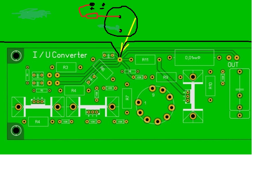

ID:	478110 по хайэнду так будет, черная линия - прорезь полигона. Силовой земле свой - полигон, сигнальной - свой, и все в одной точке.

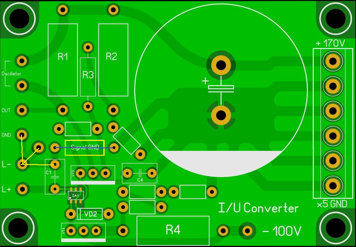

    С разделением силовой и сигнальной земли не все так однозначно. Я в первой схеме сначала разделил их резистором 1ом (выделил желтым), но при такой коммутации схема не выходила на требуемые режимы и только когда кинул перемычку (синяя линия), схема вошла в рабочий режим.
    Так их электрически ни кто и не делит. Они соединяются в одной точке.На моем рисунке.
