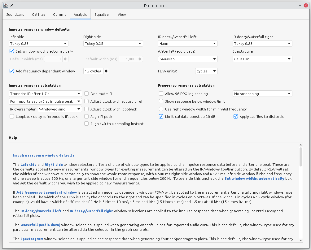

    настройки окна rew:

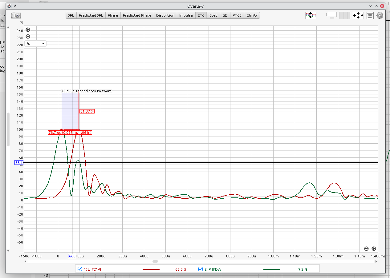

    измерения проводились в точке прослушивания, расстояния от микрофона до левой и правой ас равны.
    если измерить по отдельности левый и правый канал то на импульсе между основными пиками разница порядка 80мс.:

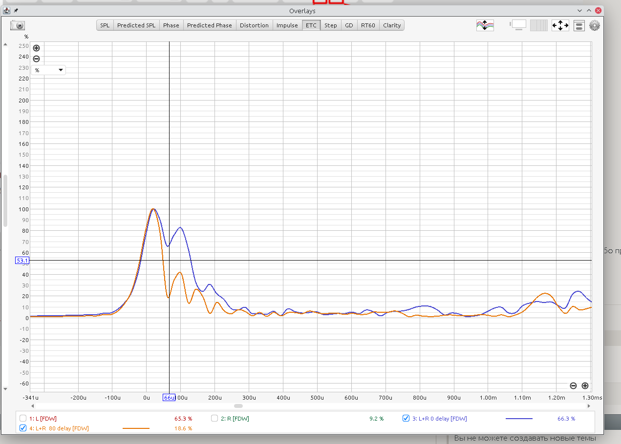

    при измерении совместно левый+правый:

    в camillaDSP вношу задержку на правый канал и провожу снова измерения левый+правый совместно:
    на мой взгляд, совместный импульс теперь выглядит более правильно, на слух чудовищный рассинхрон, сначало играет один канал потом другой.
    пробовал с "use acoustic timing reference" и во всех измерениях использовалась один и тот же референсный канал, если левый то 70ms для левого канала. а если за референс брать правый, то 80мс и уже для правого. так же "no timing reference" при совместном измерении показывал двугорбый импульс с разницой порядка 72мс. пытался ограничить свип-тон 1000-20000, что бы исключить нч - результат тот же.

    Для измерения задержек используйте вкладку Impulse. Микрофон устанавливается в точке прослушивания и не двигается. Если для синхронизации используется акустический референс, не меняйте его между измерениями — всегда используйте один канал (левый или правый). После снятия замеров откройте вкладку Overlays → Impulse, зайдите в меню операций и нажмите Undo t=0 (так как REW автоматически сдвигает импульсы после измерения). Затем вычислите задержку и в DSP задержите опережающую полосу. На практике в пределах 0,1–0,2 мс более чем достаточно. Не путайте миллисекунды с микросекундами.
