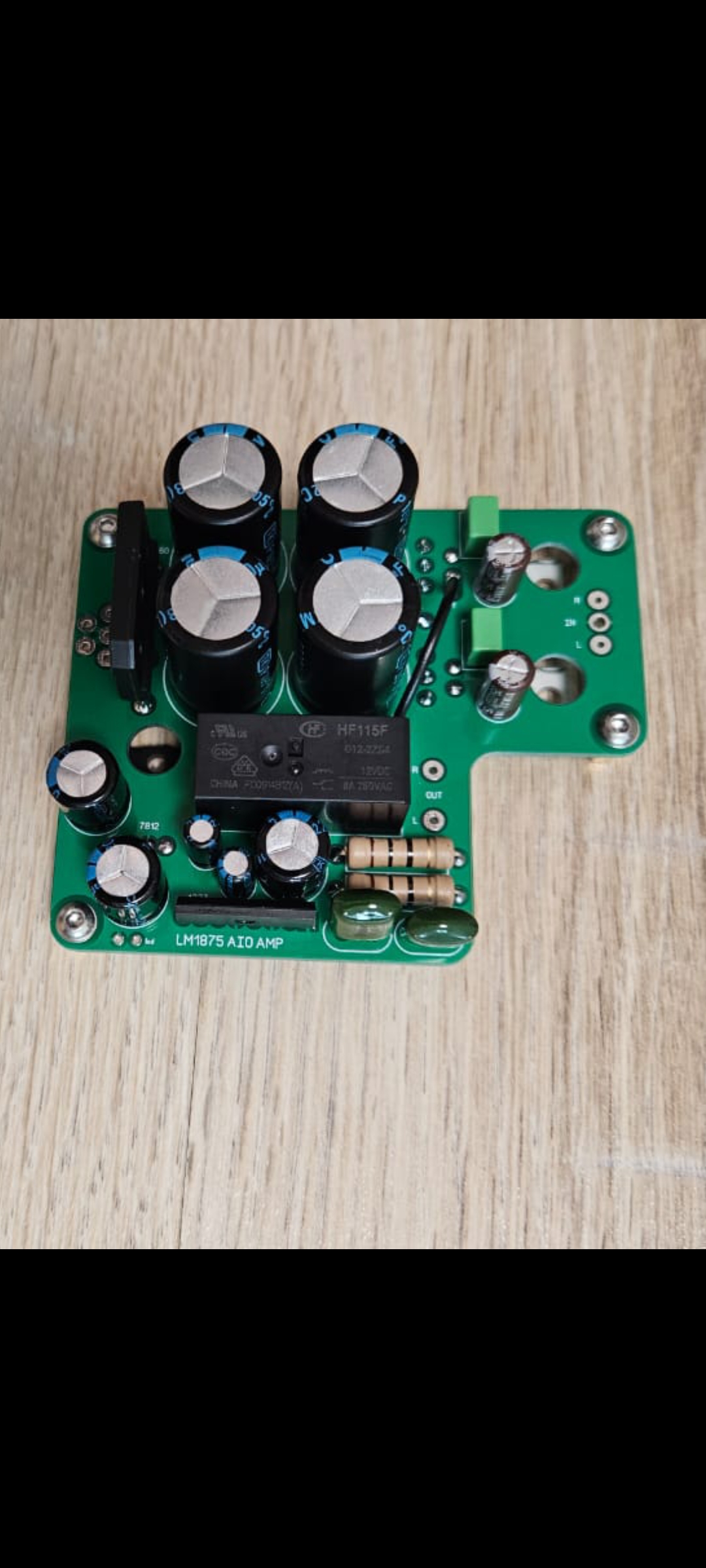

    Аватар для vshurupov
    08.09.2014
    Москва/Люберцы
    311
    По умолчанию Re: Компактный усилитель для акустических измерений(АЧХ + Импеданс)
    Плата такая, с БП, микросхемой защиты и реле
    14.08.2010
    Краснодарский край
    2,776
    Разве это компактно? Вот компактно https://www.chipdip.ru/product/rdc1-...dac-9000323092
    Второй усилитель не нужен. И релейная защита в таких усилителях (для измерения) при наличии прямых рук, не нужна. Импеданс тут вообще, через резистор меряется, никакой КЗ не страшен.
    08.09.2014
    Москва/Люберцы
    311
    Ну выигрыш в 3см ширины , трансформатор всё равно места в корпусе требует.
