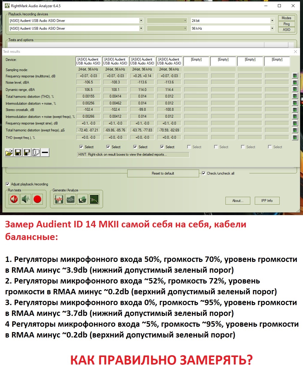

    Имею Audient ID14 MKII, хочу замерить ею процессор DBX, кабели балансные, но столкнулся с проблемой:
    При разной настройке регулятора громкости звуковой карты, разной настройке входной чувствительности на микрофонные входы у неё и при разном пороге громкости по входу в программе RMAA (минус 3.9 или минус 0.1 дб)
    Я получаю разные данные, ВОПРОС - как понять при замерах(на что опираться), какие замеры верные? Пример:
    У меня или растут гармоники или падает динамический диапазон. Может нужно две звуковые карты для замеров?

    Вообщем, измерения нормальные я не сделаю, Audient ID14 MKII для таких целей не подходит, тут нужна карта выше уровнем. Это чудо только в микрофон арать пьяным под гитару и кино смотреть.
    Я 2 ночи убил, что бы додуматься подключить карту саму на себя и конкретно изучить вопрос растущих гармоник - их создаёт сама карта как и шум в районе 122-126дб, тут нужна карта с шумовой полной 140дб или ниже.

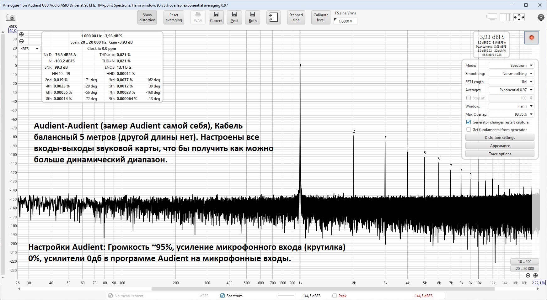

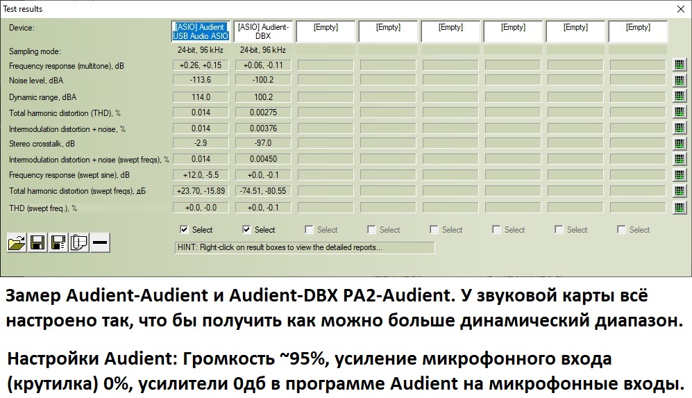

    Сделал тесты в REW и RMAA + всё подробно на фото писал - какие настройки железа и т.д.
    Что не так и на сколько всё плохо?

    Скорее всего вход ЗК просто не расчитан на то чтоб переваривать большие уровни. Думаю приличный аттенюатор на 10 или 20дБ решит проблему. Но это не точно, надо смотреть отдельно выход на КНИ, а сейчас получается общее, и кто из них больше гадит - непонятно.

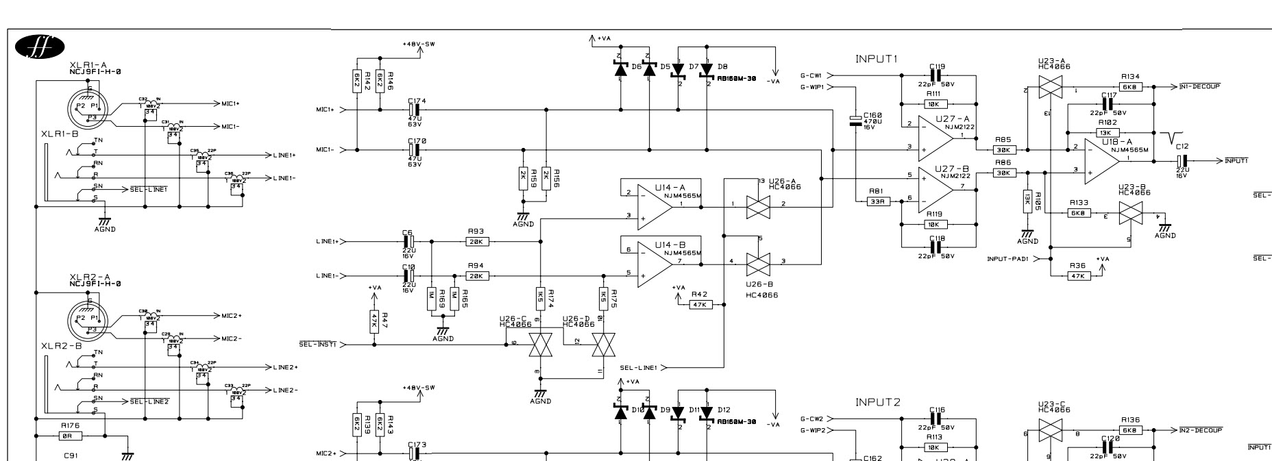

    В сервисмануал глянь
    делитель 3к/1,8кОм - с учетом входного сопротивления преда выйдет около -10дБ
    ---------- Сообщение добавлено 23:22 ---------- Предыдущее сообщение было 23:21 ----------
    Цитата Сообщение от AudioTornado Посмотреть сообщение
    Да, сопротивление у входов DBX и у входных микрофонных у Audient 14 - сильно отличаются.
    У DBX 50кОм, а у Audient 2.8кОм. По этому карта сходит с ума при замере самой себя на макс громкости без усиления по входам.
    Соедини джек-джеком, зачем гадать ? Я сколько карт такого формата юзал, всегда так как я описывал.
    ---------- Сообщение добавлено 23:33 ---------- Предыдущее сообщение было 23:22 ----------
    Кстати, вот на Факусрайт схема входной части. При переключении с инструментального на линейный вход чуйка меняется примерно на 20дБ. (делитель 20/1,5кОм)
    ---------- Сообщение добавлено 23:37 ---------- Предыдущее сообщение было 23:33 ----------
    Дело не в сопротивлении, а в чувствительности.

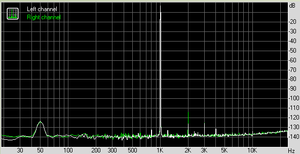

    Но RMAA не покажет сколько второй и третьей гармоники - он показывает какой-то усредненый КНИ всех гармоник на всех частотах
    На графиках показывает.
    18,825
    По умолчанию Re: RightMark Audio Analyzer (RMAA)
    Только для одной частоты, и то оценочно - на глазок.
    21.04.2010
    Россия
    3,315
    Спектр АРТА умеет. Зато c RMAA можно быстро оценить. В прогонах спектр там тоже слышен.

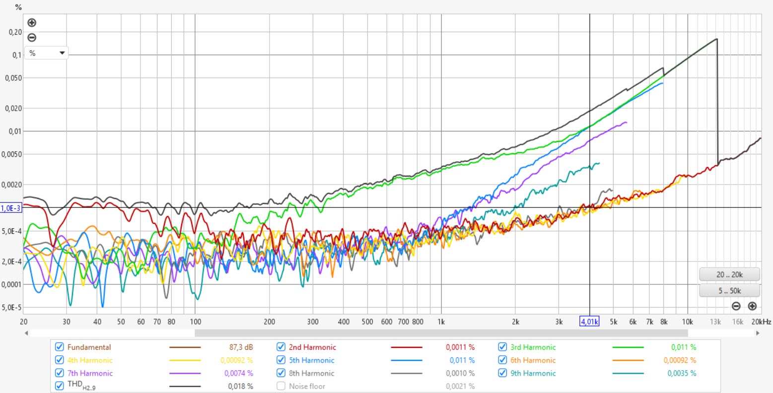

    18,825
    Я к тому что можно сразу измерять в REW - там более информативно получается.
    Вот например измерения одного не сильно крутого усилителя класса D
    21.04.2010
    Россия
    3,315
    Он спектр дует? Или скользящий синус?
    18,825
    Для иpмерения нелинейных искажений нужна синусоида в основе, поэтому свиптон.
