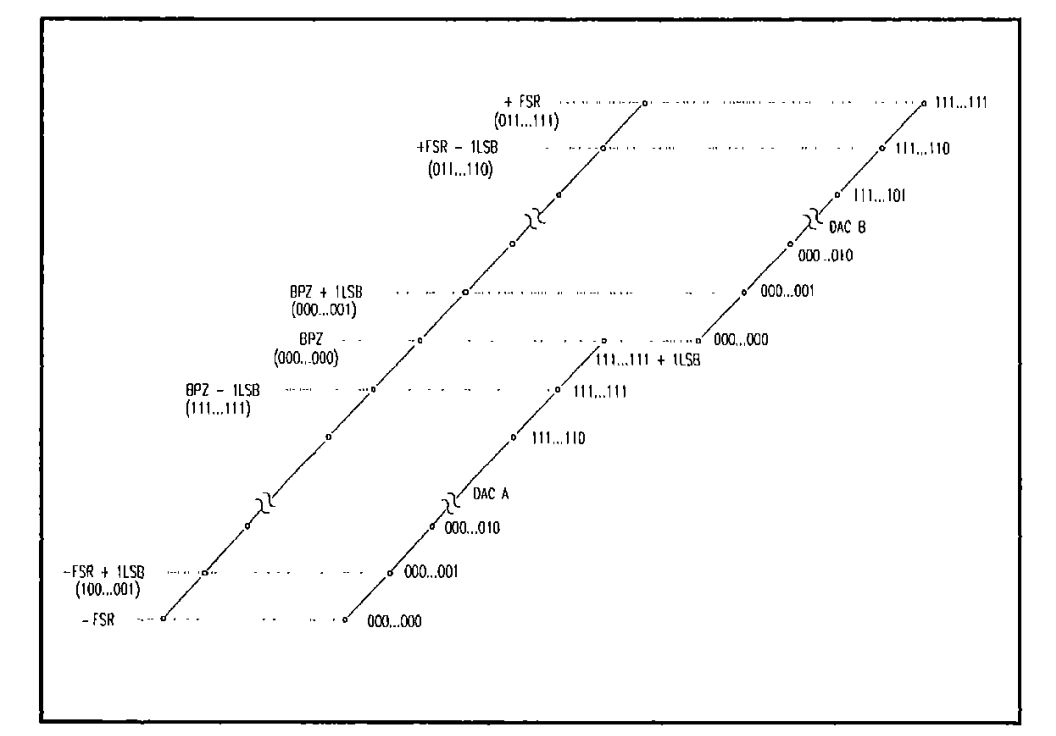

    Колинеар - это два ЦАП (две матрицы), из одного ЦАП его никак не сделать
    А как-же это?

    Тут представлено именно как характеристика цапа.

    По умолчанию Re: Denon lambda processing & Colinear DAC
    Дартаньян наверное о том что из двух моно цап не сделать колинеарный
    Не, как раз Дартаньян прав, во всех деноновских плеерах по два на канал и вот эта картинка подтверждает

    Но я не пойму, ну ладно на нулевом уровне могут у двух разных цапов выходные токи немного отличаться, но как они в цифре их сводят вместе причем не выборочно (индивидуально), а для всех.

    ДШ на pcm63 я видел, только какое он имеет отношение к схеме из первого поста?
    Или там дальше выходы с обоих PCM61 объединяются на сумматоре?
    В общем, даже если там в самом деле колинеар, то на отдельных чипах - очень такое себе решение. Из-за разбежки гейнов ЦАП будет большая вторая гармоника, как у ламповика (хотя не исключено, что именно этого и добивались ).

    На этих схема да, может и колинеары.
    Но опять же, на отдельных ЦАП - очень "так себе" решение.
    Вот на PCM1700 сделать можно, т.к. там общий ИОН на две матрицы. Ну или хотя бы на AD1865 (там ИОНы хоть и отдельные, но хотя бы на одном кристалле).
