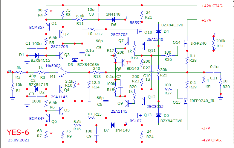

    Вот и новый YES образовался . Потому и образовался , что он новый и совсем не похож на предыдущие . Задумывался относительно простым , с минимумом усилительных (инвертирующих) каскадов и современным схемотипом для получения максимального качества именно звука , а не пресловутых нулей и конечно с минимальным "издевательством" над ФЧХ.
    Вот что получилось .
    Схема :
Название:	Схема YES-6.png
ID:	405423 - в макете стоят R13=300 Om R14=15 Om
    Как видно это симметричный УН + Интегратор . На входе УНа в качестве диф. каскада использована М1 - широкополосный быстродействующий с хорошей линейностью видео-драйвер НА5002 , представляющий из себя параллельный повторитель ( Кус=1 ) . УН получается по схеме ОЗ (в М1) - ОБ и симметрично нагружен управляемыми ГТ , создающими высокоомную нагрузку , а следовательно обеспечивающими максимальный Кус этого каскада . Для согласования с ним далее используется каскод Хауксфорда с Mosfet-ом на входе с током покоя около 30 мА . Ну и на выходе истоковый повторитель , с выхода которого токовая ООС через делитель задающий Кус заводится на второй вход ( выход М1 ) диф. каскада.
    К стати , диф. напряжение (по симулятору) в рабочем режиме около 20 мкВ .

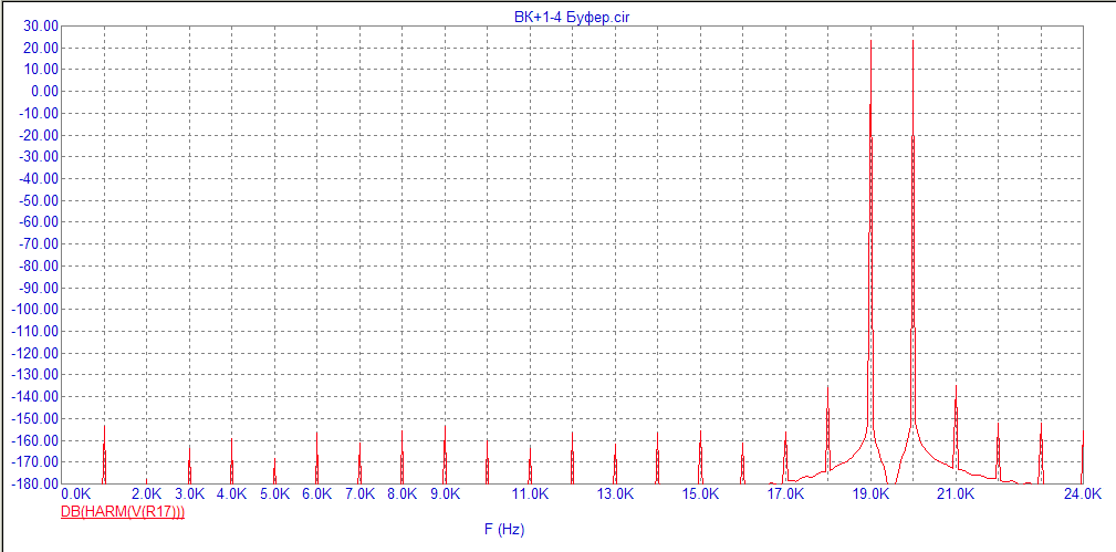

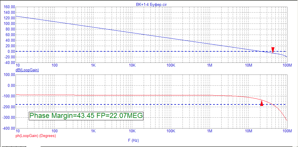

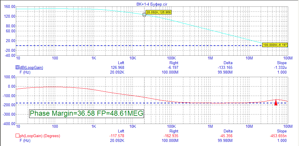

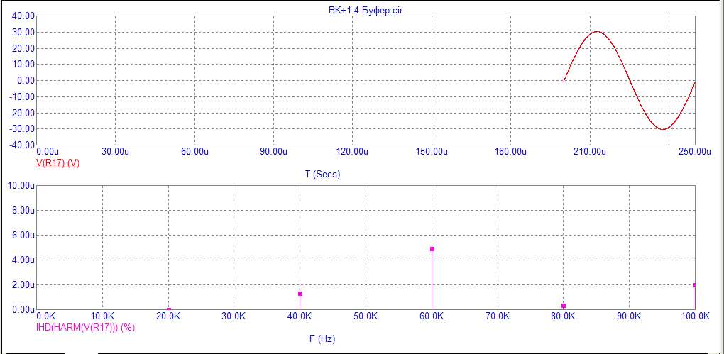

    А , сразу и посмотрим на "развеселые" картинки симулятора :

    По приведенной выше схеме сделан макет . Монтаж полуобьемный , т.е. далеко не оптимальный . На выходе IRFP взяты только для проверки работоспособности схемы . Что поставить на выход и сколько - далее определимся . На схеме изображена следящая схема стабилизации тока покоя , совмещенная с термостабилизацией . При испытаниях в макете показала прекрасные результаты .
    Ноль на выходе подстраивается R4 и R7 и далее хорошо держится +/-30 mV . Коррекция АФЧХ - С5 и С6 .

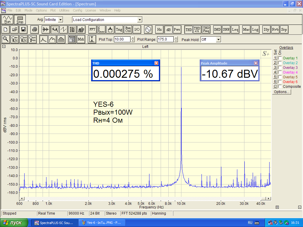

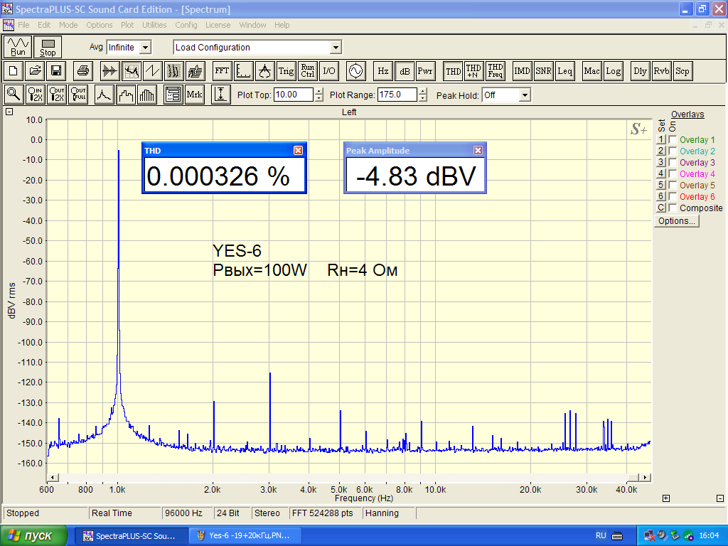

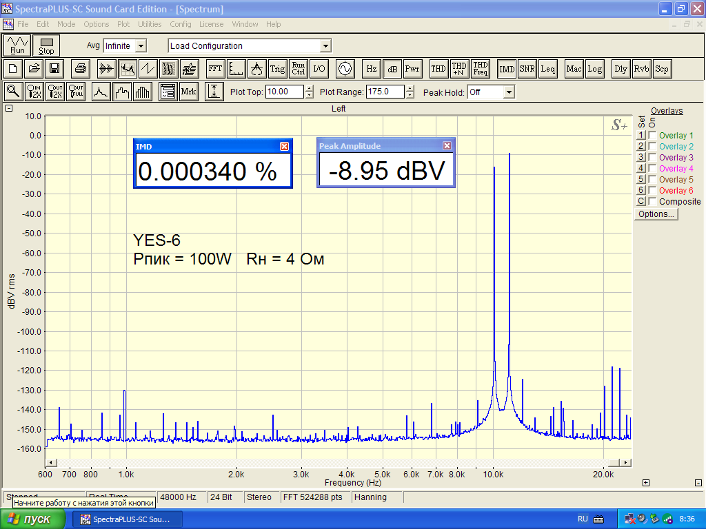

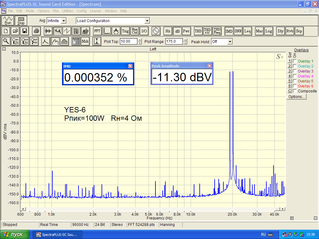

    Ну и как обычно, "веселые" картинки с макета :
Название:	Yes-6 -1кГц..PNG

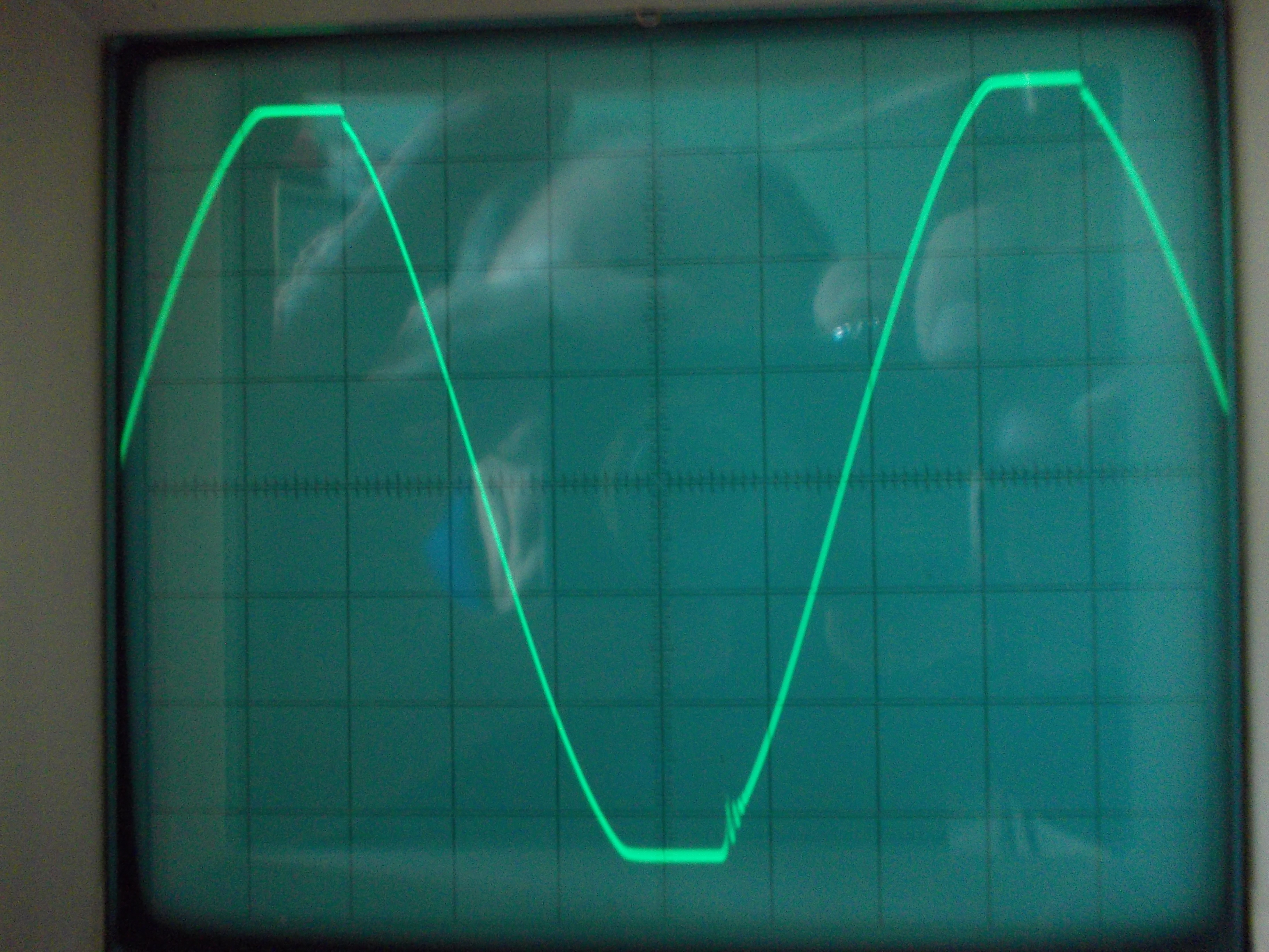

Название:	меандр 20кГц.jpg
Название:	клипп 20кГц.jpg

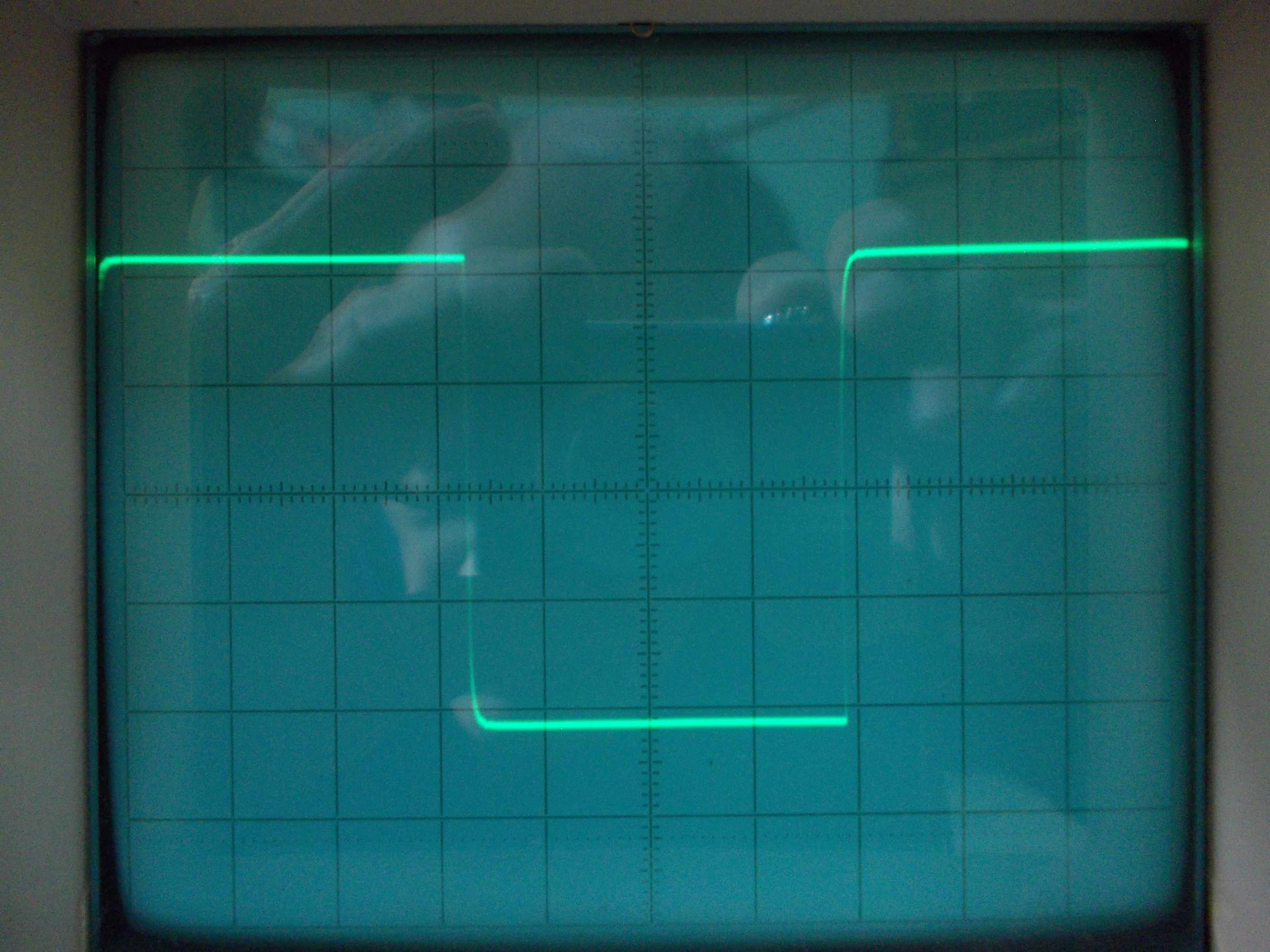

    Скорость нарастания в макете получилась около 300 V/uS ( без С2 ) . Задержка GD по симулятору - около 10 nS (тоже без С2 ). Меандр - клипп - 20 кГц - 10 V / дел .
    Послушал тестовый диск ( один канал ,звук не привязан к колонке ) - впечатления очень хорошие . По звуку , как минимум , не хуже предыдущих YES-ов , а временами казалось что и лучше . Звук другой , очень хочется еще послушать .
    Сделан другой макет по идее Алексея-Fakel :
Название:	Схема YES-6F.png

    Цитата Сообщение от Mickhail Посмотреть сообщение
    Хотелось бы понять какая идея с подвигла на новый усилитель?
    Идея простая - получение хорошего звука , которую не просто воплотить в жизнь .
    Думаю главное здесь не " издеваться " над ФЧХ ( спасибо misha88 ).
    C4 - ЗЛО!!! Лучше включить его между эмиттерами Q3 Q4
    С5 С6 - зло поменьше
    Собственно, не сами конденсаторы зло, а то, что сигнал через них прикладывается отн шин питания, а не земли
    Для чего следящие ОБ Q11 Q12, если выходники имеют емкость на порядки большую, чем УН?
    Токовый шунт реализован очень оригинально! Термодатчик не вносит емкость в точку УН-ВК, а сами транзисторы ТШ своим током воздействуют на низкоомную точку и отн рельс питания. Класс!
    R21 R24 почти не влияют на усиление, т.к. затворы УН питается от источника тока и местная ООС в Q10 Q13 разорвана. Зато эти резики увеличивают напряжение на затворах полевиков отн земли, и емкости ОБ в ногах питания ОУ и их нагрузки - ИТ попав под это напряжение, вносят больший вклад в искажения в петле
    Чем определяется и насколько стабилен ток покоя Q10 Q13?
    Стабы D1 D2 с параллельными им кондерами можно оторвать от земли и завести на выход ОУ, так еще больше расширится полоса
    D3 R10 - костыль
    Резисторам ОООС, как низкоомным - особое внимание в плане тепловых искажений
    Это же тот самый интегратор. Хотя, лично мне, такое название применительно к данной схеме не нравится.
    Вот чую Белкино выражение, не напомните откуда пошло? Хочу почитать про плюсы решения с "интегратором"
    Я дальше конкретизировал
    У Селфа ищи Инклюзивная коррекция
    Да, да, оно самое - симметричный источник тока, на этот раз с токовой ООС + Интегратор. Замечательно!

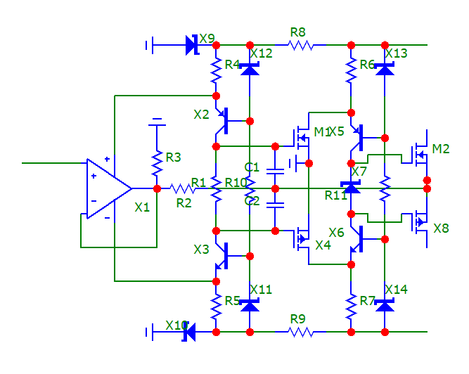

    [QUOTE=Nikolav;2959667]Геннадий3, что с подавлением пульсаций по питанию в результате получилось?
    По идее подавление пульсаций значительно улучшится если R5,R6,R25 заменить на гст на полевике например j112, Нажмите на изображение для увеличения.
    Это для разгрузки мосфетов по мощности. Ток УН где-то 15-20 мА. Транзисторам УН нужно рассеять около 1 Ватта. Мосфетам в ТО-92 будет тяжко.
    Ключевое слово - следящие

    я бы все каскоды переломал
    Что это дало
    1. Исключение обоих ИТ (и их емкостей) из первого каскада, что расширило его полосу
    2. "Любимый" конденсатор автора, а так же кондеры коррекции не собирают с шин питания всякий мусор
    3. Ну и схема существенно упростилась, при сохранности концепции

    C4 - ЗЛО!!!
    О , как уже известно , это мой любимый конденсатор . А если серьезно с ним параметры лучше . На выходе могут стоять и БТ .
    Ток покоя Q10 Q13 в основном зависит от напряжения на затворах и вполне стабилен , как и на выходе , благодаря следящей системе . Костыль D3 R10 задает небольшой начальный ток через ГТ УНа , что полезно .
    что с подавлением пульсаций в результате получилось?
    Все решают стабилизаторы на LM317/337 на 42V .
    А оно от чего зависит?
    Костыль D3 R10
    D3 зачем?
