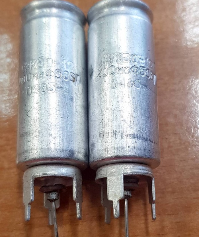

    Вопрос ПОдобрать аналог конденсаторов
    Доброго времени суток. Как называется данная конструкция конденсатора ? чем заменить конденсатор подобной конструкции ? Ставить с 2 выводами и лепить перемычки - такой вариант не рассматриваю.

    Думаю- оригиналы найти можно.

    По умолчанию Re: ПОдобрать аналог конденсаторов
    А нужно ли лепить перемычки? Обычно площадки под пайку соединены на плате, а если не соединены - так ничего и не надо.
    Цитата Сообщение от Alehander Посмотреть сообщение
    Всё очень просто: купить
    100 вольт 50 МКФ ни где не нашел.
    На УП 001 в блоке питания минусовые выводы этих конденсаторов соединяют дорожки. Без них работать не будет
    Небольшое RTFM https://batcom.ru/upload/pdf/kondensatori-K50-20.pdf.
    Здесь описаны иполнения по унаследованному ТУ, емкость 50мкф 100в выпускается (и, видимо, выпускалась) только в исполнении "3" (бывшее K50-12 "2"), которое оно и есть.

    Да и на ЧД есть.
