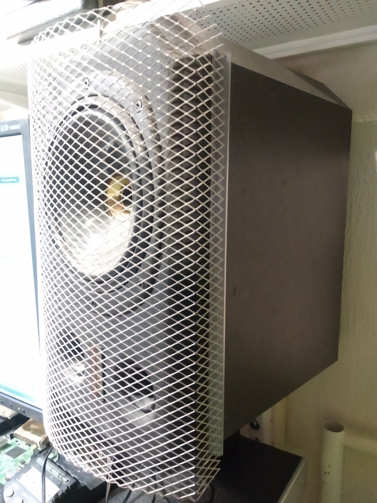

    На полочники я делал так.
    Сетка - готовая алюминиевая из строительного магазина. Гнул на столе парой брусков.
    По бокам колонок на двусторонний скотч закреплены пластиковые держатели из канцтоваров, в них вставляются края сетки.
    Фото
