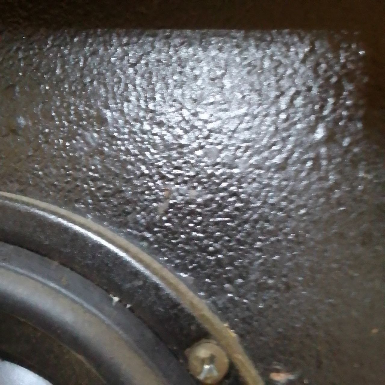

    Вариант от maglevitos требует компрессора и краскопульта, а в баллончиках всегда шлак. Есть вариант с валиком
    На фото эпоксидный гелькоут Этал М7 + поролоновый валик

    Вариант с валиком хорош, но это такое извращение... Один раз попробовал и хватило на всю жизнь. В крайнем случае можно обратится в автомалярки. Придётся заплатить, но результат будет кратно лучше. Про коэффициент использования материала вообще промолчу.

    что пробовал, почему извращение? кмк на моем фото вполне приемлемый результат. а главное, 100% повторяемость и стабильность даже на коленке у себя на кухне в квартире. чего не скажешь о компрессорном рапторе: помещение, свет, воздух, и текстура, сильно зависящая от давления

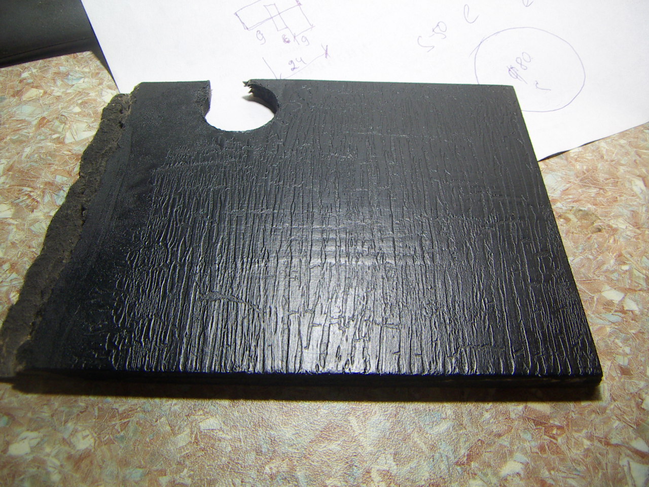

    Вот покрытие интересное. Кракелюр.
    Делал давно, продукция "Ринер".

    Как получили такую текстуру?
    Спасибо.
    Она сама такая получается.
    Я давно это пробовал. Помню, что если неправильно смешать компоненты, то может, либо маленькие трещины получатся, либо натянет, как землю пересушенную.Нажмите на изображение для увеличения.

    Пробовал с балончика, совсем не устроил результат.
    От толщины слоя точно зависело.
