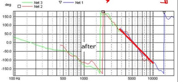

    Здравствуйте!
    Интересует ваше мнение?
    Речь идет о моделирования фильтра 3х полосной системы, все как обычно, снимаем парметы АЧХ и ФЧХ двухканальным методом в готовом корпусе, подставляем эти параметры в программу (LSPCad например), и начинаем строить фильтра.
    Если с АЧХ все понятно, она дожна быть ровной, то что делать с графиками АЧХ, как правильно они дожны быть сведены?
    К примеру на сайте troelsgravesen в статье про апгред колонок он добился вот такого результата:

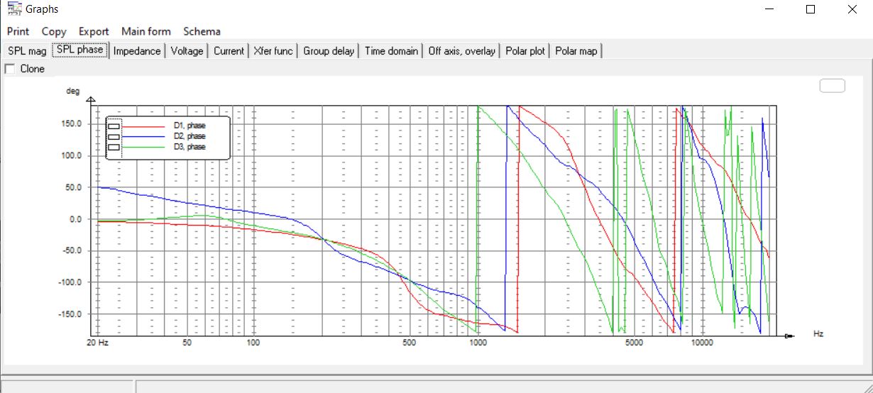

    У меня к примеру получается вот так сводить:
    Когда изменяешь расстояение от колонки до слушателя, естественно эти крывые лезут кто куда.
    На прострах интернета в разных статьях, или видеороликах, вообще мало кто подчеркивает эту проблему, все заканчивается на АЧХ а что там с фазами никто не учитывает и не показывает.
    Какая по вашему мнению должна быть цель общей ФЧХ драйверов, что есть правильно а что заблуждение?
    Спасибо!

    ФЧХ в зоне пересечения полос должны совпадать. То есть верхний край НЧ и нижний край СЧ должны совпадать по фазе (графики ФЧХ ложатся друг на друга), и верхний край СЧ с нижним краем ВЧ то же самое. При изменении расстояния ничего лезть не должно, относительное положение головок ведь не меняется.
    Вот две области совместной работы полос, фазы сведены в них:

    По умолчанию Re: Фаза драйверов 3х полосной АС, как ее сводить на графиках
    Спасибо всем кто откликнулся!
    Относительно калибровки микрофона по фазе думаю так - ведь какой бы он у нас этот микрофон не был, он стоит на одном расстоянии от всех трех драйверов на уровне ВЧ, с помощью двухканального метода он все равно даст необходимые данные по фазе между динамиками, а эта разница это как раз то что нам нужно.
    Головки на месте, но акустические центры у них на разной глубине, вот примерр того же фильтра из первого поста:
    я расчитывал филтр на прослушивание 2.5 метра
    а так все выглядит на расстоянии 1 метр.

    Если динамики не слишком большие, то я бы посоветовал вам измерять с 50см, перемещая микрофон какждый раз на ось измеряемого динамика, а в симуляторе уже потом задавать реальные положения акустич. центров с учетом условий реального прослушивания
    Измерять с 2,5м конечно можно, но в условиях почти любого помещения измерить коректно вряд ли предоставляется возможным.
    ---------- Сообщение добавлено 10:24 ---------- Предыдущее сообщение было 10:23 ----------
    Еще, похоже, у вас к графикам измерений применено слишком сильное сглаживание.
    Я измеряю все с 1 метра, 2.5 метра у меня нет такой большое комнаты, это я потом в програме ставлю в настройках нужное расстояние, и когда у меня учтены все координаты динамиков X Y Z то прогарамма делает поправки АЧХ и ФЧХ в зависимости от нужного расстояния прослушивания.
    Та нет, с чего вы взяли? ))
    19,405
    Ясно, просто написали вы так, буд-то это именно измерения. Поэтому я и подумал с чего-бы это измерениям с 2,5 метров быть такими гладкими.
    Но вы все равно подписывайте кривые, а то неясно какая линия какий динамик.
