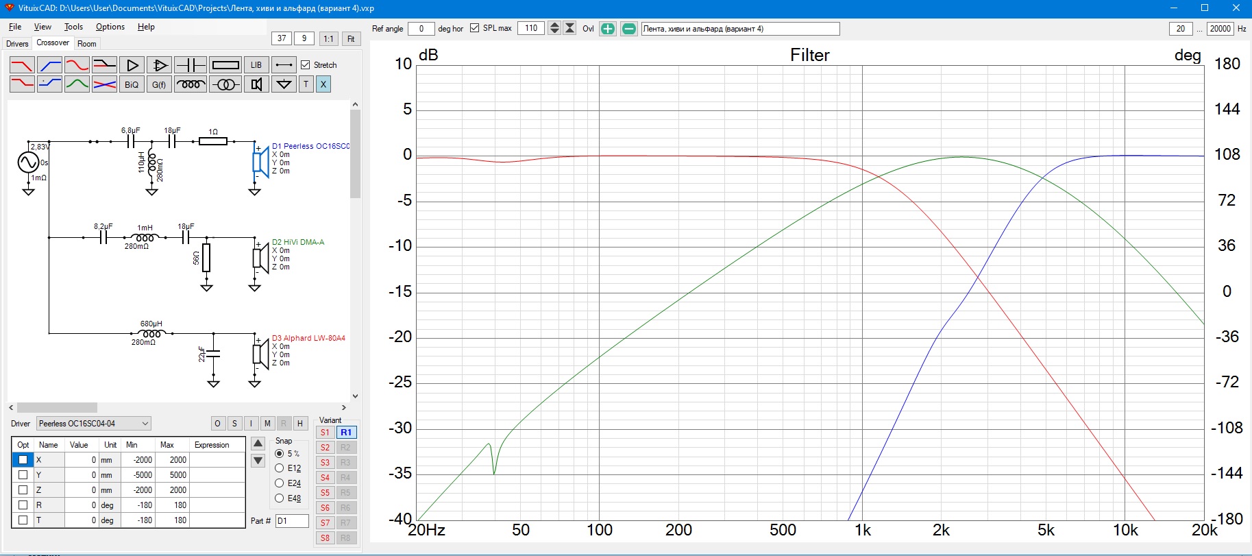

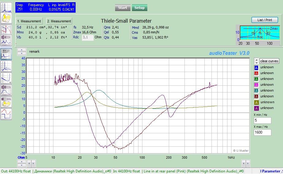

    Хочу пару колонок на летнюю веранду. Сперва что то б/ушное на АВИТО хотел прикупить, но в столярке нашел старые динамики, Peerless OC16SC04-04 и еще польские Alphard LW-80A4. Плюс остались 2 из 4 среднечастотных купольника HIVI DMA-A. Пока зима не кончилась и дом с огородом не забрали все свободное время, надо успевать.

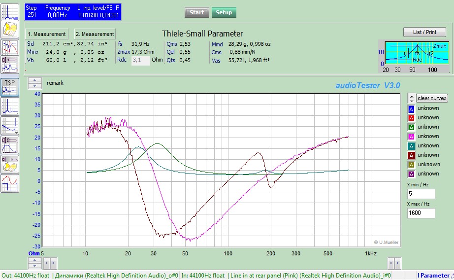

    Померил Альфарды, на удивление вполне приличные мидбасы.
    Вложение 468416
    Вложение 468418
    С купольниками все понятно, единственно есть сомнение, что они полноценно сошьются с Альфардами, так как ниже 1000 Гц они уже никакие, а Альфарды хоть и заявлены до 4500, по идее их бы шить в районе 600 Гц.
    Оформление щелевой фазоинвертор с выходом вперед, так как размещаться будут по углам. Заявленный производителем Xmax 4,2, говорит, что надо настраивать повыше Fs. То есть где то в районе 36-40 Гц.
    Накидал фильтр, но так как я просто дружу с паяльником, решил попросить совета, может кто то предложит лучший вариант или подскажет. Не хочется радиодетали копить.

    VXP файл из VituixCad не загружается на форум. (хотел залить, чтобы покрутить можно было).
    ---------- Сообщение добавлено 17:02 ---------- Предыдущее сообщение было 16:39 ----------
    Файлы SPL и импеданс на динамики во вложении.
Название:	без наклейки подвешен.jpg
ID:	468425   Нажмите на изображение для увеличения.
Название:	с наклейкой подвешен.jpg
    18,665
    По умолчанию Re: Трехполоска из того, что есть.
    Очень странные у вас измерения АЧХ...
