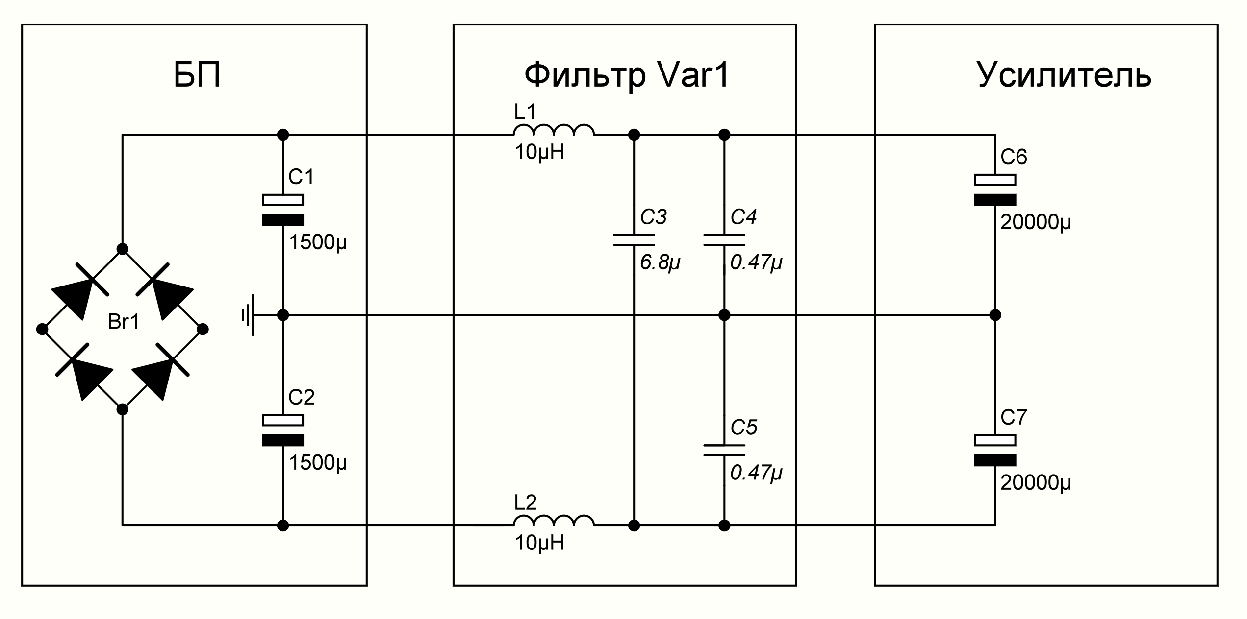

    Что-то я засомневался, Есть двухканальный ИБП: https://sl.aliexpress.ru/p?key=ufhGGhu
    Хочу к нему добавить ФВЧ, вопрос не о номиналах, а о топологии! В самом ИБП стоят емкости 1500х63, в усилителе тоже стоят емкости, суммарно 20000мкФ. Подавить надо ВЧ. Вот два варианта, мне субъективно нравится VAR1. В фильтре емкости МКТ/МКР.

    По умолчанию Re: Фильтр для ИБП
    Подавить надо ВЧ.
    Думаю индуктивности хватит, остальное есть на ПП УНЧа
    Лучше сразу после индуктивности ставить емкость, т.е. между ними не надо длинные провода пускать. Как вы предлагаете тоже можно, но индуктивности придется распологать прямо на питательных разъемах УНЧ, что имхо не удобно.
    Там максимум будет сантимов семь, надо смотреть конечно, но думаю не критично. И такой сейчас у меня работает на ланзар, я не слышу его влияние, ну т.е. пульсации, они есть, но даже в моей тишине нихрена не слышно, при чём на ПП УНЧа стоит всего 2200мкф, больше не убралось, да и не старался.
    Так ты и не услышишь от этого БП ничего, вернее можно услышать как повышенные интермоды. Он же на 60кГц работает, 100Гц в них хорошо подавляется, вопрос именно в ВЧ. По хорошему туда бы керамику высоковольтную, и возможно синфазный дроссель, тут экспериментировать надо, что лучше ВЧ подавляет.
    Лишняя длина проводов - это же тоже индуктивность.
    Правильнее говорить о том, что фильтрующие емкости (вместе с индуктором) должны быть ближе к выходу БП.
    Я бы для начала попробовал на выход БП повесить алюминиевые полимерные электролиты (без индуктора). Емкости должно быть много, эти доли мкФ ни о чем.
    И излучающая антенна.
    ---------- Сообщение добавлено 16:56 ---------- Предыдущее сообщение было 16:55 ----------
    Само собой! Я думал, что это очевидный момент.
    ---------- Сообщение добавлено 16:59 ---------- Предыдущее сообщение было 16:56 ----------
    Единицы мкФ, увы больше у меня нет. Полимеры... ну да, можно бы, но их лучше прямо на плату БП, взамен штатных 1500х63, а их перенести на плату фильтров. Надо поискать полимеры на высокое напряжение, у меня только а 25В есть. Кстати на этих БП между выпрямителем и конденсатором не предусмотрены индуктивности, на выходе их там вообще нет. Наверное можно добавить навесом с обратной стороны типа таких:

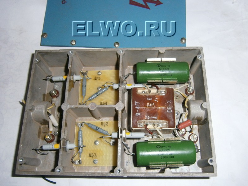

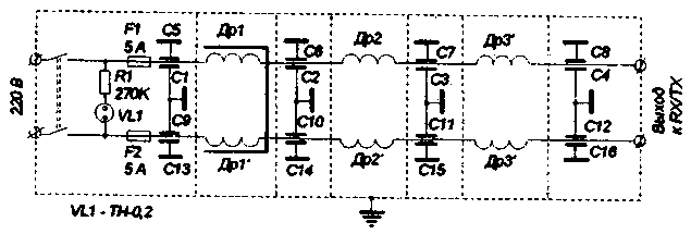

    13,194
    Скрытый текст
    Хорошую блокировку проводов по высокой частоте можно обеспечить, если поместить их в заземленный
    экран. Экран создает распределенную емкость вдоль провода и таким образом шунтирует провод на высокой частоте по всей длине, Увеличить сопротивление провода на высокой частоте можно путем увеличения его погонной индуктивности. Для этого на провод одевают ферритовые кольца соответствующего типоразмера с магнитной проницаемостью порядка нескольких сот. Если требуется локально увеличить индуктивность провода, его несколько раз продевают сквозь ферритовое кольцо, образуя таким образом тороидальную катушку с необходимой индуктивностью. Осуществляя развязку сетевого провода передатчика, следует помнить, что ток в нем может быть значительной величины, что накладывает дополнительные требования к катушкам фильтра, индуктивность которых не должна существенно изменяться под действием тока. В противном случае характеристики фильтра будут меняться в зависимости от нагрузки. Это относится к катушкам с
    сердечниками из магнитных материалов. Для исключения влияния тока подмагничивания катушку наматывают в два провода, в результате чего магнитное поле тока компенсируется. Но все эти меры защиты являются недостаточными и для того чтобы получить хорошее напряжение питания необходимо использовать специальное устройство - сетевой фильтр. Как известно, сетевой фильтр предназначен для защиты цепей электропитания компьютеров и другой электронной аппаратуры от импульсных перенапряжений и выбросов тока, возникающих в результате коммутации и работы промышленного оборудования; высокочастотных помех, распространяющихся по сетям электропитания и импульсных перенапряжений, возникающих в результате грозовых разрядов. Без специального фильтра, помехи и выбросы, попадающие в прибор от сети, могут беспрепятственно проходить через межвитковые емкости силового трансформатора. Помехи от близлежащих
    радио и телевизионных станций, другой передающей аппаратуры могут серьезно нарушать работу при наладке и эксплуатации устройств.
    Для примера указана схема трёхсекционного фильтра, однако на практике достаточно и двух. Сетевой фильтр, состоит из секций, каждая из которых с некоторым перекрытием работает в определенной области частот - Др3 - 3* в области ВЧ, Др2 - 2* в области СЧ, Др1 и Др1* в области НЧ. Дросселя вместе с конденсаторами и образуют LC фильтры. Сопротивление катушек на высоких частотах большое, а на низких - маленькое, что препятствует проникновению помех дальше. В фильтре синфазных помех обмотки катушки индуктивности находятся в фазе, но переменный ток, который протекает через эти обмотки – в противофазе. В итоге, для тех сигналов, которые совпадают или противоположны по фазе на двух линиях электропитания, синфазный поток внутри сердечника уравновешивается. Проблема проектирования фильтра синфазных помех заключается в том, что при высоких частотах идеальные характеристики компонентов искажаются через
    паразитарные элементы. Основным паразитарным элементом является межвитковая емкость самого дросселя.
    Это небольшая емкость, которая существует между всеми обмотками, где разница напряжений между витками ведет себя подобно конденсатору. Этот конденсатор при высокой частоте действует как шунт вокруг обмотки и позволяет ВЧ переменному току протекать в обход обмоток. Частота, при которой это явление является проблемой, выше частоты авторезонанса обмотки. Между индуктивностью самой обмотки и этой распределенной межвитковою емкостью формируется колебательный контур. Выше точки авто резонанса влияние емкости становится большим от влияния индуктивности, что снижает уровень затухания при высоких частотах.
    В устройстве на фото выполнена только подавление ВЧ и НЧ. Как видно, керамические и бумажные проходные конденсаторы включены попарно-параллельно.
    Проходные конденсаторы имеют ёмкость по 0,015 мкФ, а конденсаторы НЧ секции - 1 мкФ. Напряжение от 250 В и выше. На фото показан сетевой фильтр, используемый в старой военной радиолокационной аппаратуре.
    Последний раз редактировалось EDDiE; 30.12.2024 в 17:00.
