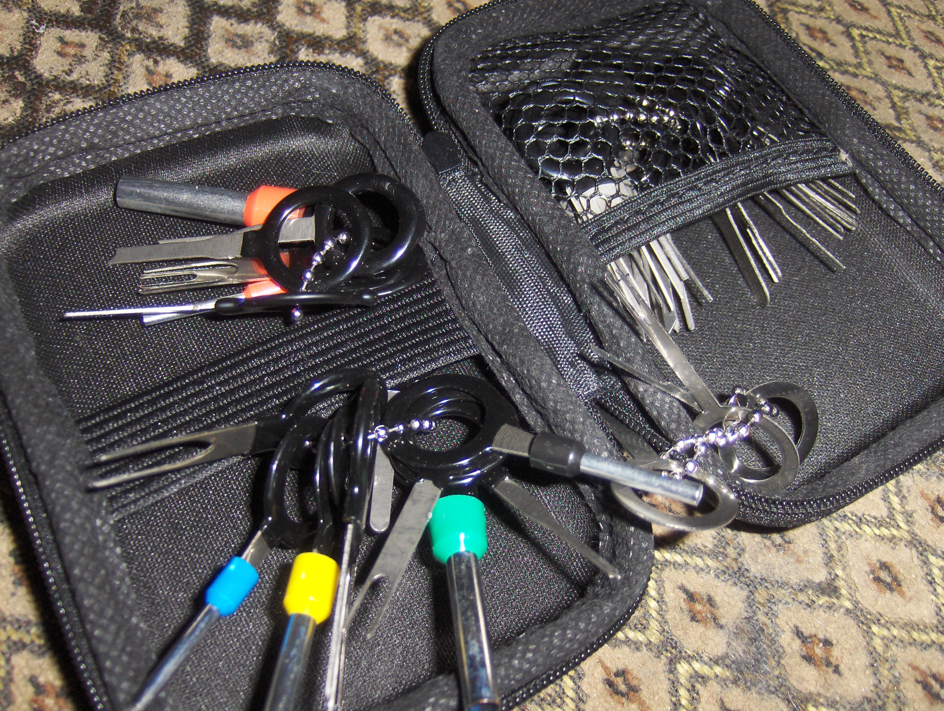

    А я по-старинке, с инструментом))Нажмите на изображение для увеличения.

    Легко и непринужденно, без "специнструмента".
    Поделитесь технологией
    ---------- Сообщение добавлено 19:46 ---------- Предыдущее сообщение было 19:43 ----------
    У меня подобных набора два, только очень дорогие и профессиональные. И точно такой же есть, как на вашем фото, где-то валяется в забвении. Но не в одном из них нету подходящей отмычки для Minifit Jr. Зато есть специальная отмычка конкретно под эти пины. И у меня с ней ничего путнего не вышло, в плане доставания пинов из той же колодки БП ATX. Может что-то не правильно делаю
    Работает, проверено.
    Покажите хотя бы, какой конкретно отмычкой у вас это получается...
    Вот, но только двумя отмычками получилось)) - Нажмите на изображение для увеличения.

    А когда-то давно пользовался скрепками от стэплера.
    Так это какой-то хилый разъем. Они еще сравнительно легко распиновываются. От дорогих блоков с жирными проводами - замучаетесь, как и я даже со специальной молексовской отмычкой.
    А при чём тут толщина проводов? Все эти штучки суются в разъёмы не со стороны проводов, а с противоположной.
    Точно не знаю, просто черные от дорогих блоков с жирными проводами крайне сложно распиновываются, совсем не так как прозрачные с тонкими проводами от старых блоков. Возможно там пластик другой или чуть толще. На ощупь те разъемы более солидные и сложнее деформируются от руки чем прозрачные. Прозрачные прям весьма мягкие бывают.

    Я как то пытался это сделать с помощью уже обозначенного китайского комплекта: "инструмент" гнулся и я с трудом достал несколько пинов.
