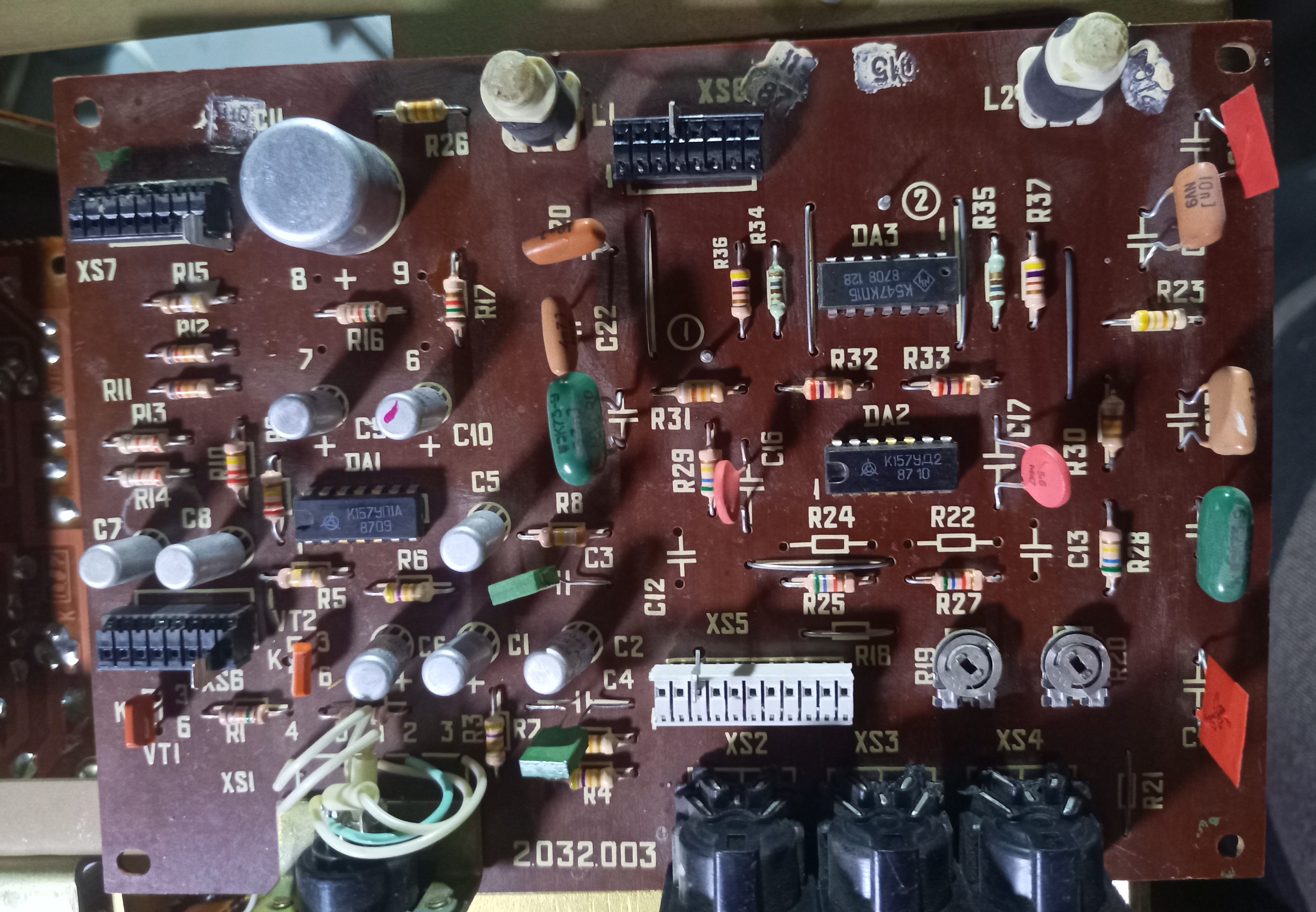

    Союз 110 1987 год. Не работает один, левый канал воспроизведения. Звучание с искажениями по частотам. Начал с замены электролитических конденсаторов.

    Проведена замена электролитов на всех Усилителях. Звук стал намного чище и громче. Левый канал так и не заработал. Подскажите с чего начать поиск неисправности!?

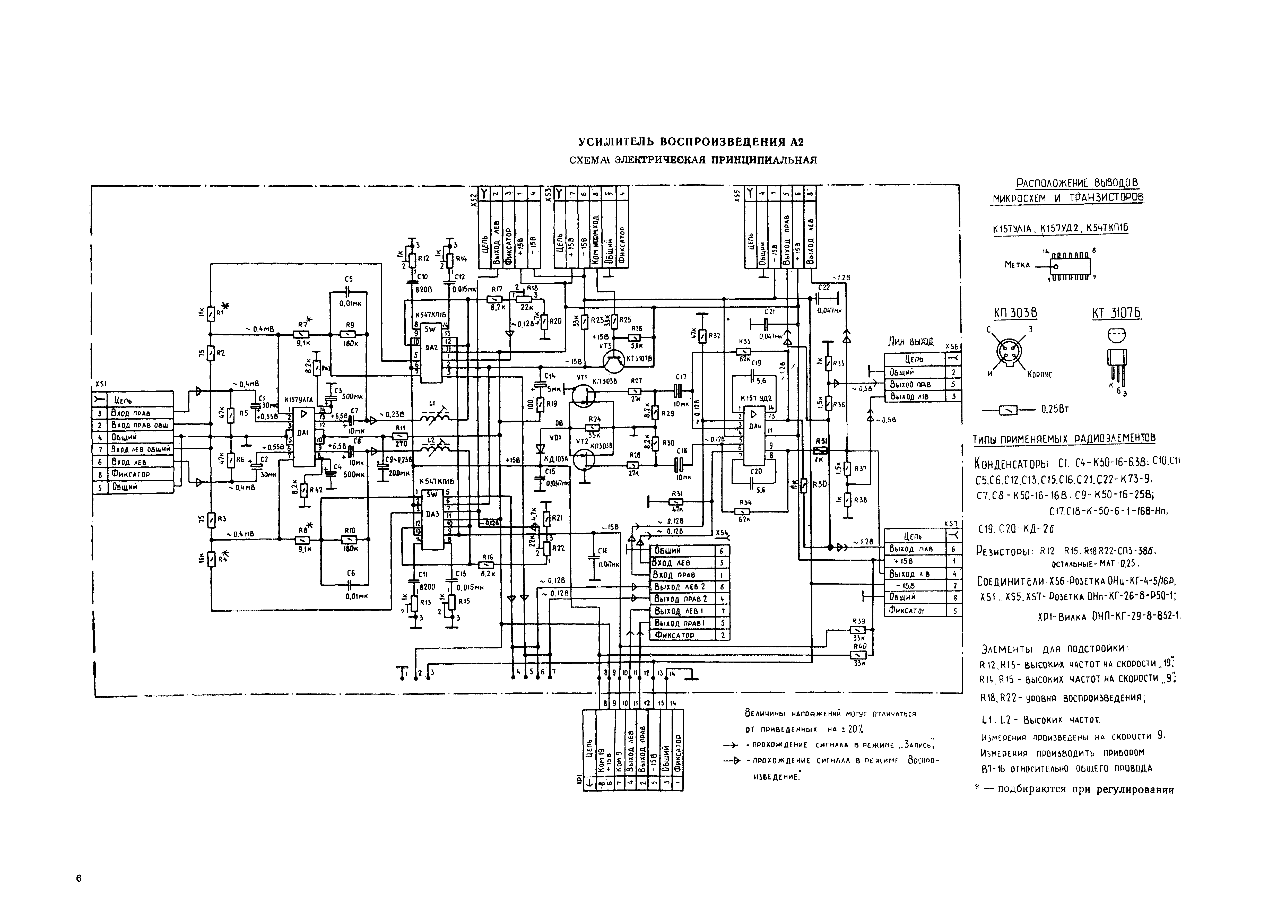

    https://disk.yandex.ru/i/_bX7YFgNewqdJ руководство по ремонту. Заодно и описание, как и что работает

    Спасибо, есть такая инструкция. Пытаюсь вникнуть.
    ---------- Сообщение добавлено 21:57 ---------- Предыдущее сообщение было 19:51 ----------
    На конденсаторе С2 по левому каналу платы воспроизведения нет наводки(фона). На С2 правого канала фон есть. Дальше ,я понимаю, надо смотреть предварительный усилитель?

    Avtodok, смотрите коммутатор кп1а

    Где такой найти, на какой схеме?

    Начну проверку с блока головок, похоже с него ничего не идёт на XS1 контакт 6. Проверил, Блок головок в норме.
    Скорее всего косячит Предварительный усилитель.

    Заменил плату предварительного усилителя на донорскую и каналы заработали. Использую внутренний усилитель. С линейных не проверял.
    Остался один косячок: При проигрывании происходят иногда щелчки и звук на секунду пропадает, потом играет нормально. Подозреваю какой-то конденсатор косячит, только КАКОЙ?

    Причин может быть много: 1 контакт в разъемах. 2 узел задержки коммутатора .это первое что нужно проверить. Верните родную плату УВ будет проявляться дефект или нет , что бы понять в каком из блоков искать причину.

    Коммутатора так сказать два da2 для прового канала da3 для левого. Управляет транзистор vt3 ,. В режиме воспроизведения на его коллекторе должно быть минус 15 вольт, а в режиме стоп и перемотки плюс 15 вольт , если дефект проявляется часто возможно отследить появляется ли плюс 15 вольт в момент тишины, если всё время минус 15 вольт в момент пропадания звука значит транзистор и коммутаторы не причем .
