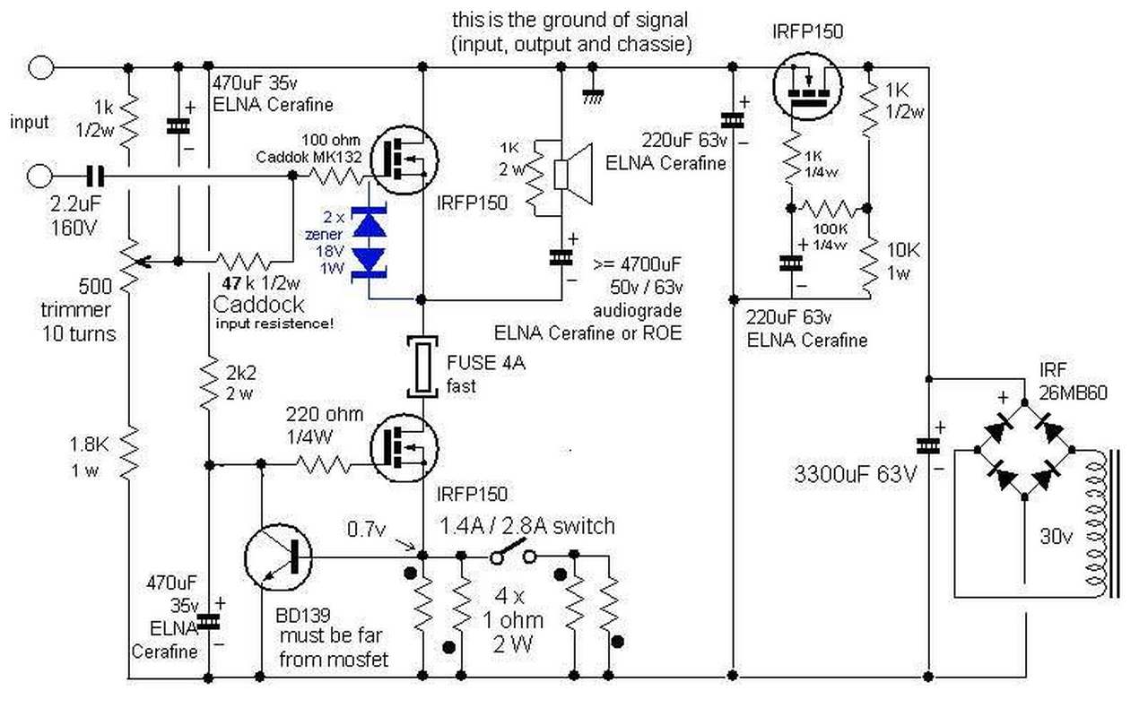

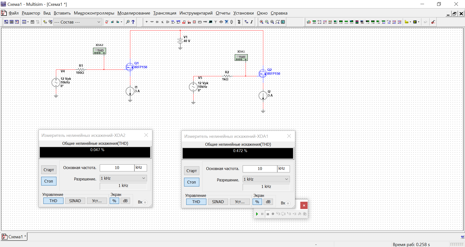

    Здравствуйте, есть вопросы по схеме усилителя Фолловер Чуффоли с ламповым драйвером.
    Есть две схемы с его сайта, обвязка выходного каскада немного разная, в итоге, что нужно изменить во второй схеме, чтоб подключить такой драйвер ( третье фото ) вместо СРПП или оставить как есть R6 2.2ком, .R7 1ком, R8 1.8ком, переменник 500 ом и 47ком в затвор? В первой схеме с СРПП R6. R7, R8 увеличены, по сравнению со второй схемой без ламп на входе и нет переменника 500 ом и 47ком в затвор, в затворах по 1ком, вместо 100 и 220 ом.
    Вместо предохранителя можно поставить такой же резистор 0.47 ом, как в истоке второго транзистора и сигнал выходной снимать с истока верхнего транзистора? Вместо 10ком в электронном дросселе, можно поставить стабилитрон на 36 вольт 1вт, чтобы получить стабилизированное напряжение и на сколько ватт, 1 или 5вт, какие токи там протекают, сколько примерно мА?
    Транзисторы будут TK39N60W, у них ограничение 30в, вместо 20 у 150тых.
    Считается как в любом параметрическом стабилизаторе. Ток берется для стабилитрона применяемого. Полевик позволяет использовать минимальные.
    Предохранитель по определению для предохранения...
    На форуме есть одноименная тема, длинная и подробная. Почитайте!
    Не надо ставить такой драйвер, он не потянет, слишком мал ток катодного повторителя, ставь SRPP, даже с 6Н23П будет лучше.

    По умолчанию Re: Вопросы по схеме усилителя Фолловер Чуффоли
    Благодарю, но поводу расчета параметрического не понятно, на аудио портале в теме проект фолловер, кто ставил вместо 10ком стабилитрон, но какой мощности не написано, спросить там тоже не могу, не получается зарегистрироваться.
    Толку то от этого предохранителя, проще тогда перемычку поставить или резистор, только сколько не знаю.
    Тему ту читаю, пока осилил 25 страниц.
    А чем он плох? Вы считаете, что не прокачает входную ёмкость? Мне просто не нравится вид пальчиковых ламп, в "тумбочке" есть только октальные.
    Костя Мусатов где то на каком то форуме сказал - Важна не сама входная емкость, а ее отношение к крутизне транзистора,
    а точнее к квадрату крутизны. Нам не важны емкости, нам важна энергия,
    которую мы должны затратить на перевод транзистора из одного состояния в другое.
    Энергия считается по формуле C*U^2 / 2. Чем больше крутизна транзистора,
    тем меньше напряжение потребуется для его переключения. Поэтому нельзя сравнивать только емкости.
    Еще не забывайте про действие местной ООС по напряжению в истоковом повторителе.
    Эта ООС снижает эффективную входную емкость и чем выше крутизна, тем сильнее эффект.
    Пусть емкость 2400пФ, а крутизна 5А/В, нагрузка 8Ом. Ку=1-(1/40) Входная емкость снизится в 40раз
    и станет 60пФ. Теперь пусть 600пФ и 1А, тогда Ку=1-(1/8) Емкость будет 75пФ.
    К этим емкостям надо добавить емкость ЗС.
    С точки зрения быстродействия новые транзисторы с большими емкостями даже лучше старых.
    Звук у старых лучше по причине их большей линейности.
    Прокачивает, проверено на практике. Очень много мифов о полевиках в среде аудиофилов. Начиная с "полевики меньше греются т.к. сопротивление открытого мало". Большой ток управления нужен для полного открытия крутым фронтом. В линейном режиме мало отличаются от биполяров. Именно по этой схеме делал и слушал. Двутактный повторитель на ирф140-9140 прекрасно раскачивает.
    Офф-топиком напишу, типа шепотом, что б никто не слышал..
    Питание пусть 48 вольт, стабилитрон на 36 В. Минимальный ток стабилитрона 5 мА. Резистор должен дать этот ток. 48-36=12. Разделить на 5... или больше = 2.4 кОм или меньше.

    Если честно, то с полевиками дел ни когда не имел, мне много в этом даташите вообще не понятно. Собирал на лампах однотакты, в классе А 2 худа на кремнии и на полностью германии, АБ1 на латерах, на тдашках и на лмках. На IRFP150 ещё нужно как минимум 2800 - 3000 потратить, а тошибы уже есть, потом можно на ирф перепаять. Печь не страшна, 2 радиатора по 2.2 кг каждый на пару транзисторов с толщиной подошвы 17.5мм. и 1.4 кг подошва примерно 16 на стабилизатор на пару транзисторов
    ---------- Сообщение добавлено 21:35 ---------- Предыдущее сообщение было 21:22 ----------
    Про 2.4 кома не понял, там сверху 1ком, снизу 10ком, вместо 10к стабилитрон, на 36в есть 1вт и на 39в 5вт, на 33в 5вт вроде тоже есть. Планирую навесной монтаж. Можно не менять другую обвязку в электронном фильтре стандартной схемы? Не пойму с напряжением питания, планирую ток 1.5а, нагрузка может 8 может 12 - 13 по омическому.
    не понял
    "Сверху" резистор расчетный. От него на землю стабилитрон на 39 вольт. К этой спайке подключен затвор ирфП150. На истоке при токе больше 1 ампера будет на 4-4.5 вольта меньше. То есть питание схемы = 31 В и меньше.

    Понял, благодарю, буду экспериментировать со стабилитронами.
    Тогда 100 ом поставить и нормально будет.

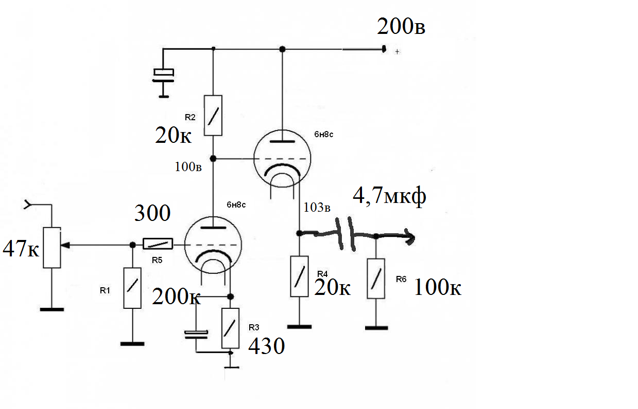

    Какие номиналы нужно поставить в этой схеме на 6н8с для фолловера?
    Завсегдатай Аватар для pyos
    15.07.2006
    4,584
    А результата какого желаешь-то?
    39,140
    Не надо вообще эту схему делать, надо СРПП.
    Хороший звук. Напряжение питания вольт 300.
    ---------- Сообщение добавлено 16:29 ---------- Предыдущее сообщение было 16:28 ----------
    А чем плохая эта схема? Есть только 6н8с на данный момент.

    Господи, да делайте, только на выход не фолловер, а тривиальный параллельный повторитель на четырех транзюках и четырех резюках. Значительно лучше будет. На 1943-5200
    Тогда лучше лампу поменять на что-то типа ECC88 или 6Н6П. Ну и схему на SRPP.
    Выше искажения и выходное сопротивление, ниже усиление.

    Мне такие номиналы написали, как вы считаете, нормально будет работать?
    Ну, как-то работать будет. Режимы придётся рулить резистором R3. А R2R4 - на один ватт минимум. Но если честно, то это изделие артели "Напрасный труд". Ну, и уж раз не внял советам по применению SRPP, пеняй на себя.
