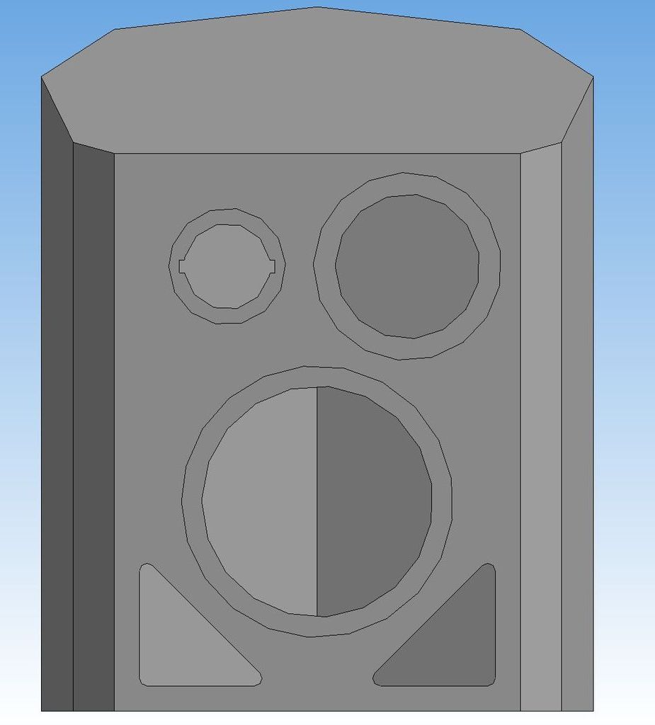

    Изготовил полочную 3-х полосную акустическую систему.
    Для проекта были выбраны методом проб и ошибок следующие ДГ:
    НЧ диапазон от 45 до 350 Гц - Beyma 8BR40/N,
    СЧ диапазон от 350 до 3200 Гц - Seas MCA15RCY,
    ВЧ диапазон от 3200 и выше - Sica LP90.28/N92TW
    Для устранения влияния стоячих волн внутри корпуса, была разработана форма корпуса без параллельных стенок.
    Общий объём корпусов составил 62 литра, размеры корпуса 555 х 430 х 435 мм.
    Если учесть закрытую секцию СЧ то получится следующее распределение объёма:
    Объём НЧ секции 44 л + ФИ 3.3 л, Sфи - 110 см^2(разделён на два порта по 55 см^2), Lфи - 30 см
    Объём СЧ секции около 7 литров.
    Для обеспечения лучшего демпфирования внутренняя поверхность корпуса частично была обклеена толстым синтепоном.
    Модели корпуса можно посмотреть ниже:

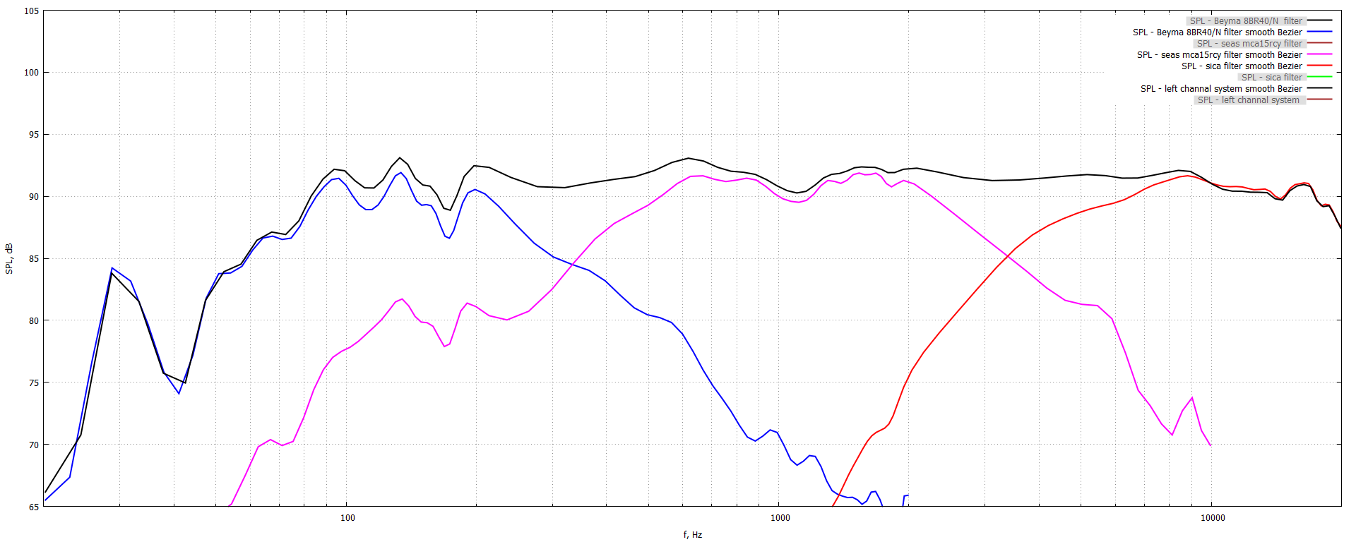

    Фильтры было решено сделать пассивными.
    Конечно активные фильтры были бы предпочтительнее,
    но изготовление 4-х канального усилителя и активных фильтров дело очень затратное.
    Получилось не сильно хуже, но зато проще и главное дешевле.
    Рабочая версия фильтров и АЧХ представлены ниже:
Название:	Фильтр для 3-х полосной полочной АС.png
Название:	АЧХ левого канала.png
    При измерении АЧХ колонка находилась на высоте 1 метр от пола, если её опустить до 0.5 м то АЧХ имеет ровную полку до 45 Гц,
    однако появится большой провал в области 200 Гц.
    Где нибудь через пол года после разминки подвесов, пересниму АЧХ и измерю импедансы.

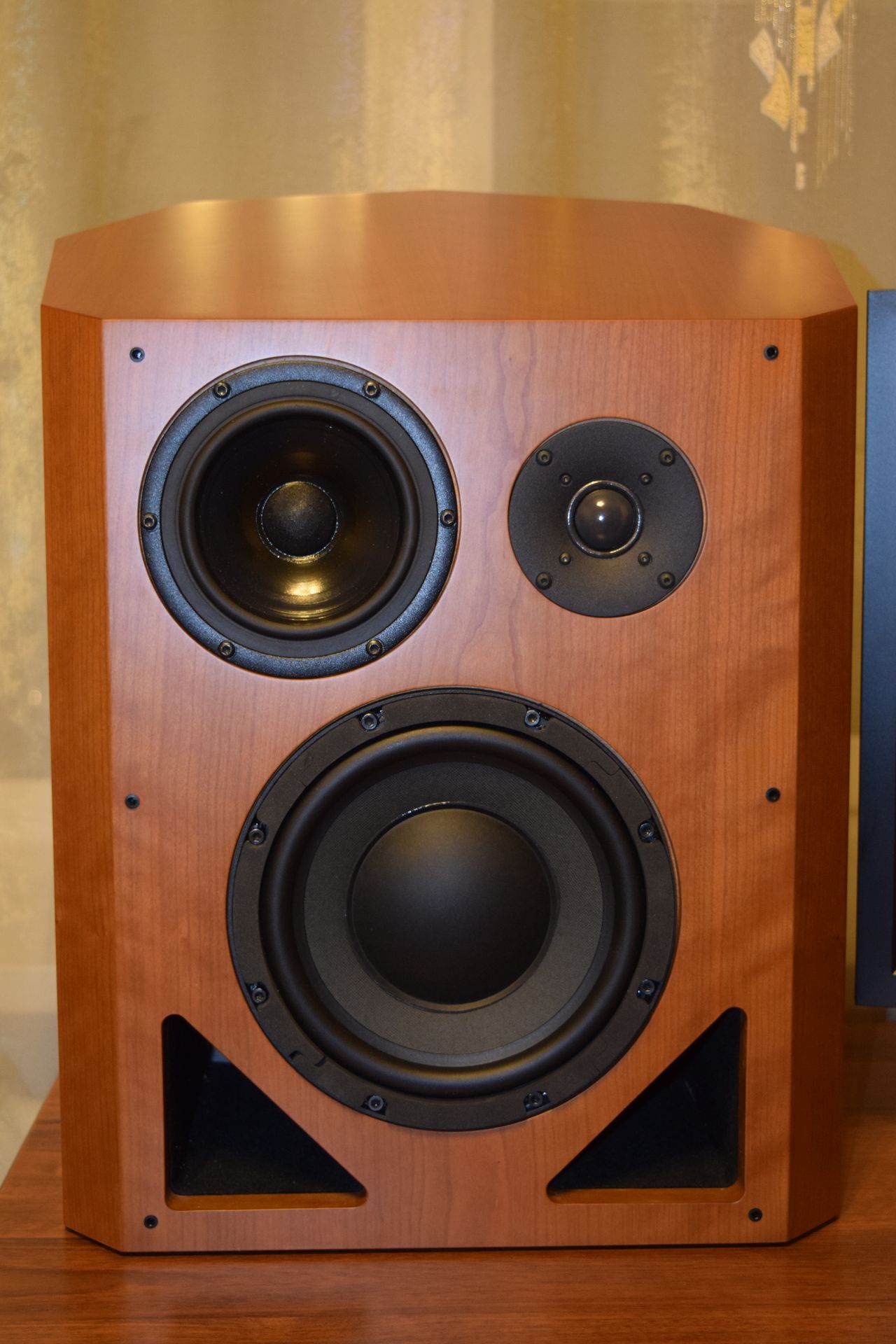

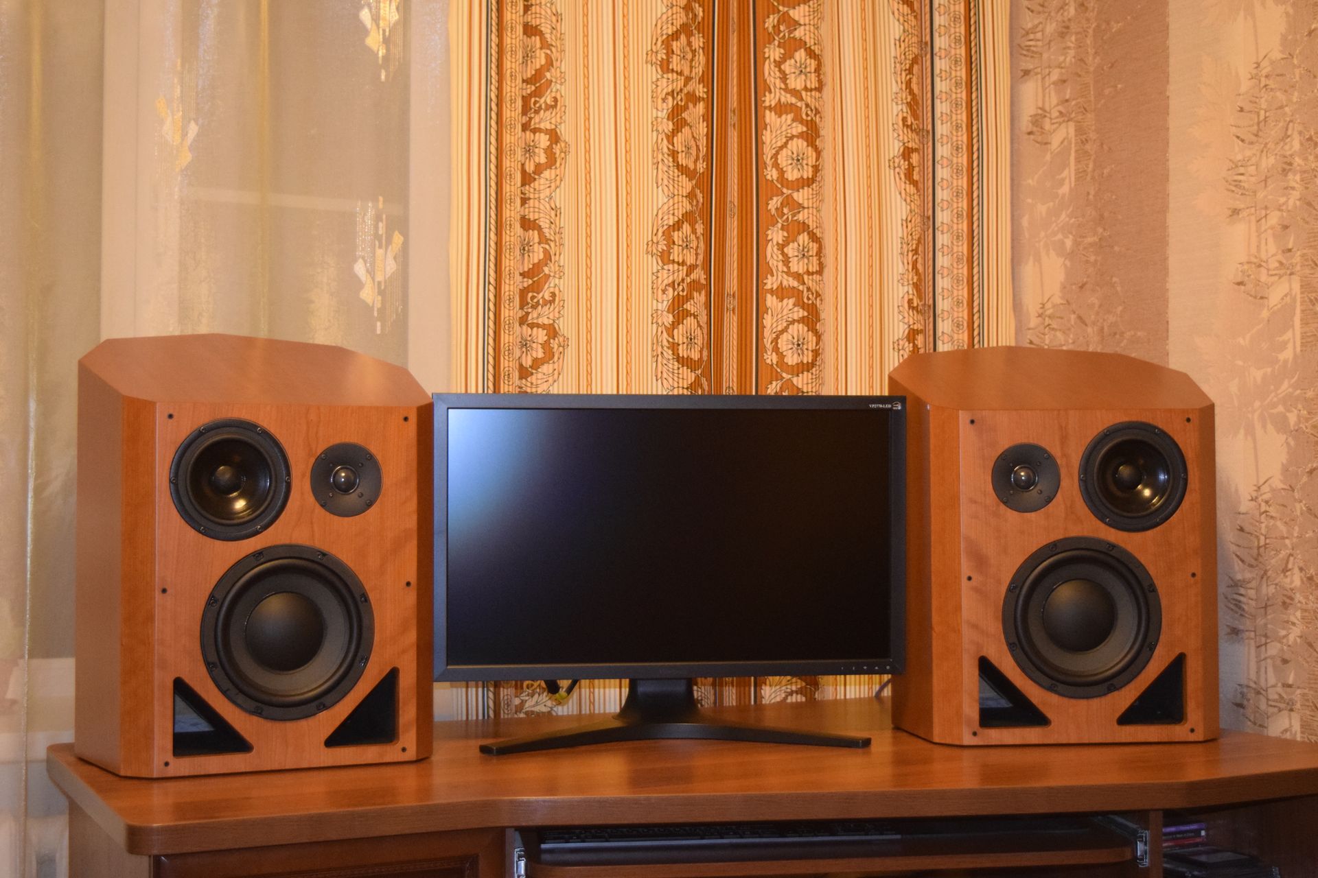

    Вот фотографии полностью собранных колонок на рабочем месте:
ID:	309311 Нажмите на изображение для увеличения.
    Отмечу что примерно в трёх метра от стола стоит угловой диван, что очень положительно сказывается на удобстве прослушивания
    аудио материала.
    Если кому хочется повторить данный проект то буду только рад. Чертёж левого канала прикреплён к теме.
    Правый канал зеркально симметричный.

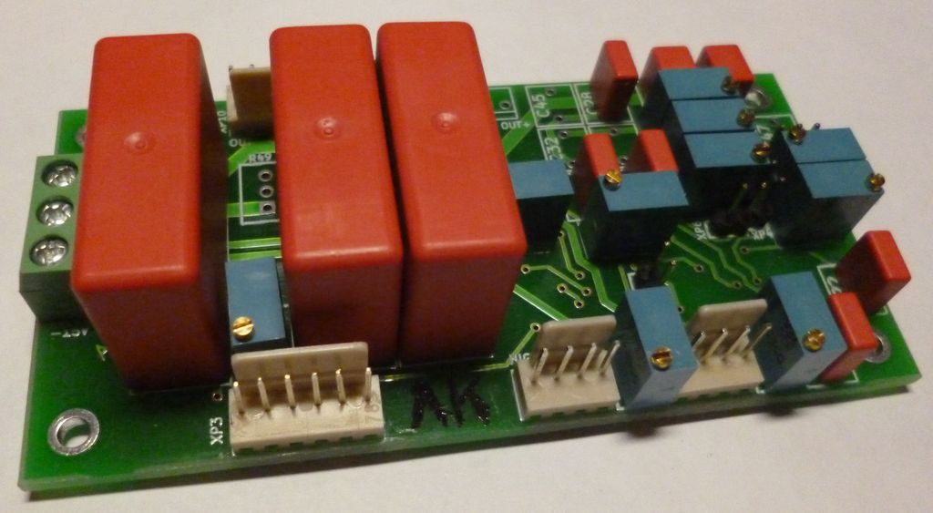

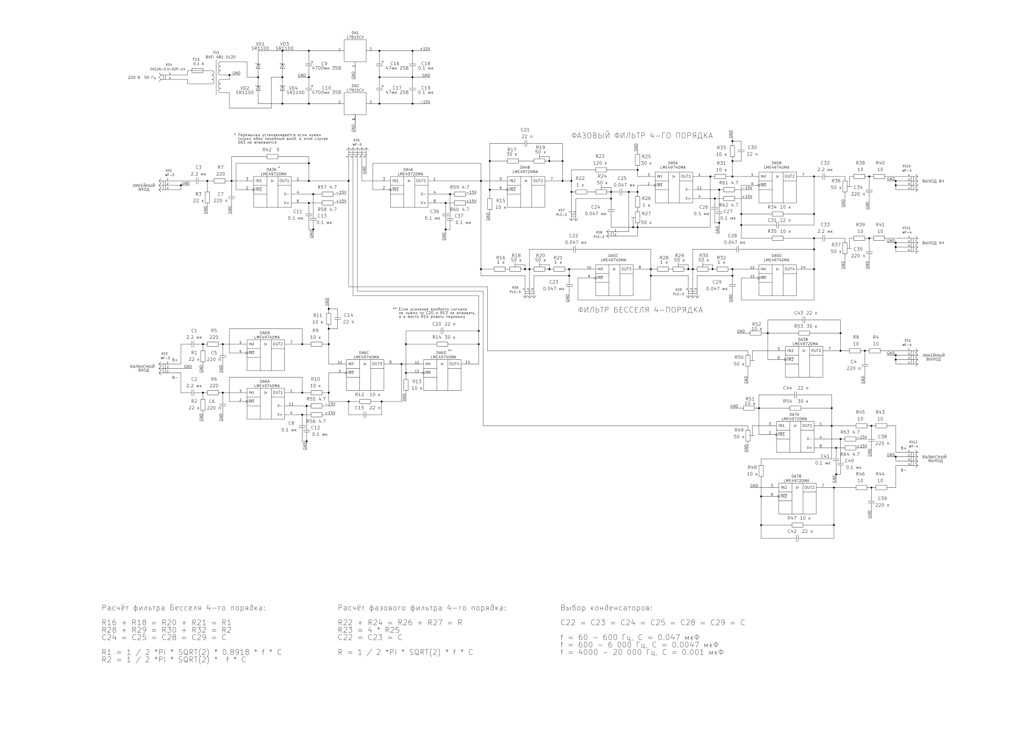

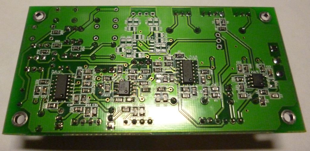

    Схему и фотографии готовых активных фильтров, которые планировались, но так и не были использованы в данном проекте
    можно посмотреть ниже.

    Двухполосная версия фильтра выглядет следующим образом:
    Двухполосный вариант схемы проверен и существует пока только на макетной плате.

    Цитата Сообщение от vedddd Посмотреть сообщение
    3-х полосный фазолинейный фильтр
    только вот собственной фчх динамиков на эту фазолинейность по одному месту.
