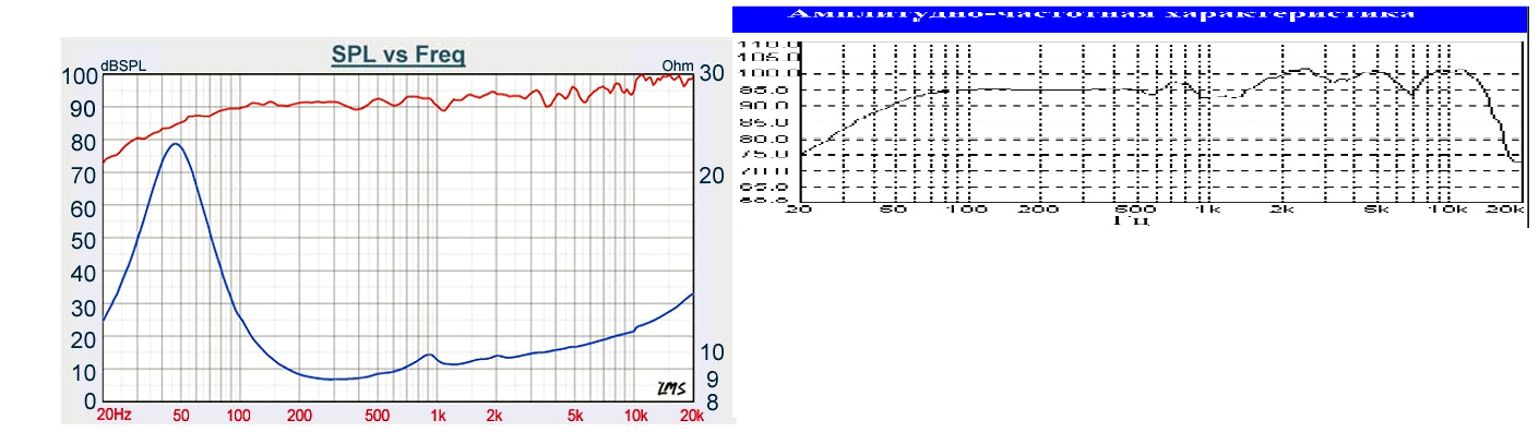

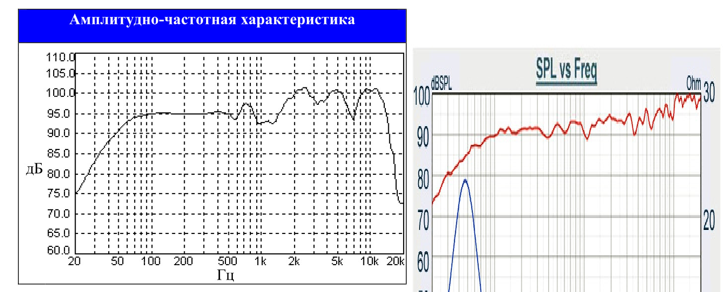

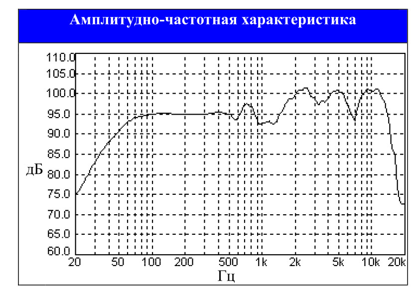

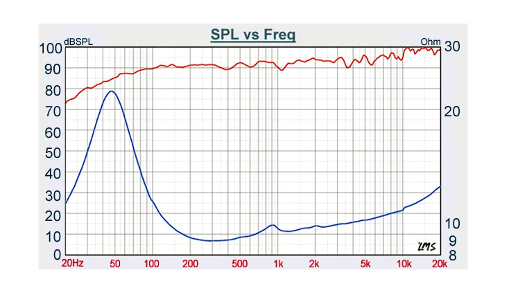

    Сергей С, TB W8-1772 или 1808 обойдется примерно столько же или даже меньше, чем 100ГДШ33-4 + пищалка и вообще без фильтров.
    И сравните Нажмите на изображение для увеличения.

    И сравните
    Привел к одному маштабу. Ну, чутка получше TB.
