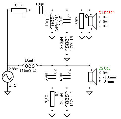

    Схема кроссовера
Название:	v8 smoothing XO-schema-1.png

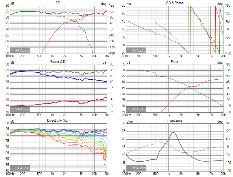

    Измерения
Название:	v8 smoothing Six-pack.png

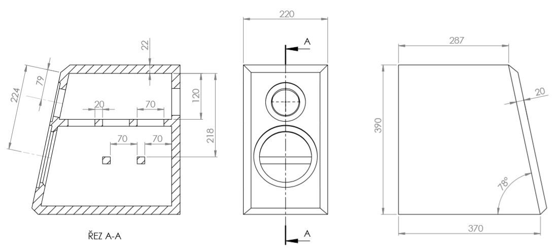

    Корпус
Название:	Ghibli cabinet drawing.jpg

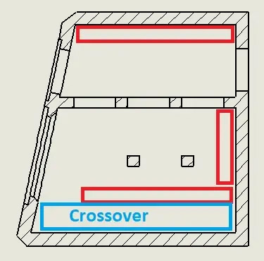

Название:	Ghibli damping.jpg

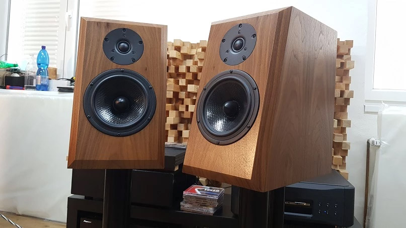

    Занятно... автор пишет что ФИ, а ни о частоте настройки, ни о параметрах дудки ни слова
    Жаль сиськи такие уже отдал, а то можно было бы опробовать проект - корпуса схожие есть, пищалки в наличии Peerless dx25tg59-04 - практически аналог применённых автором сканов, только морда пластиковая
