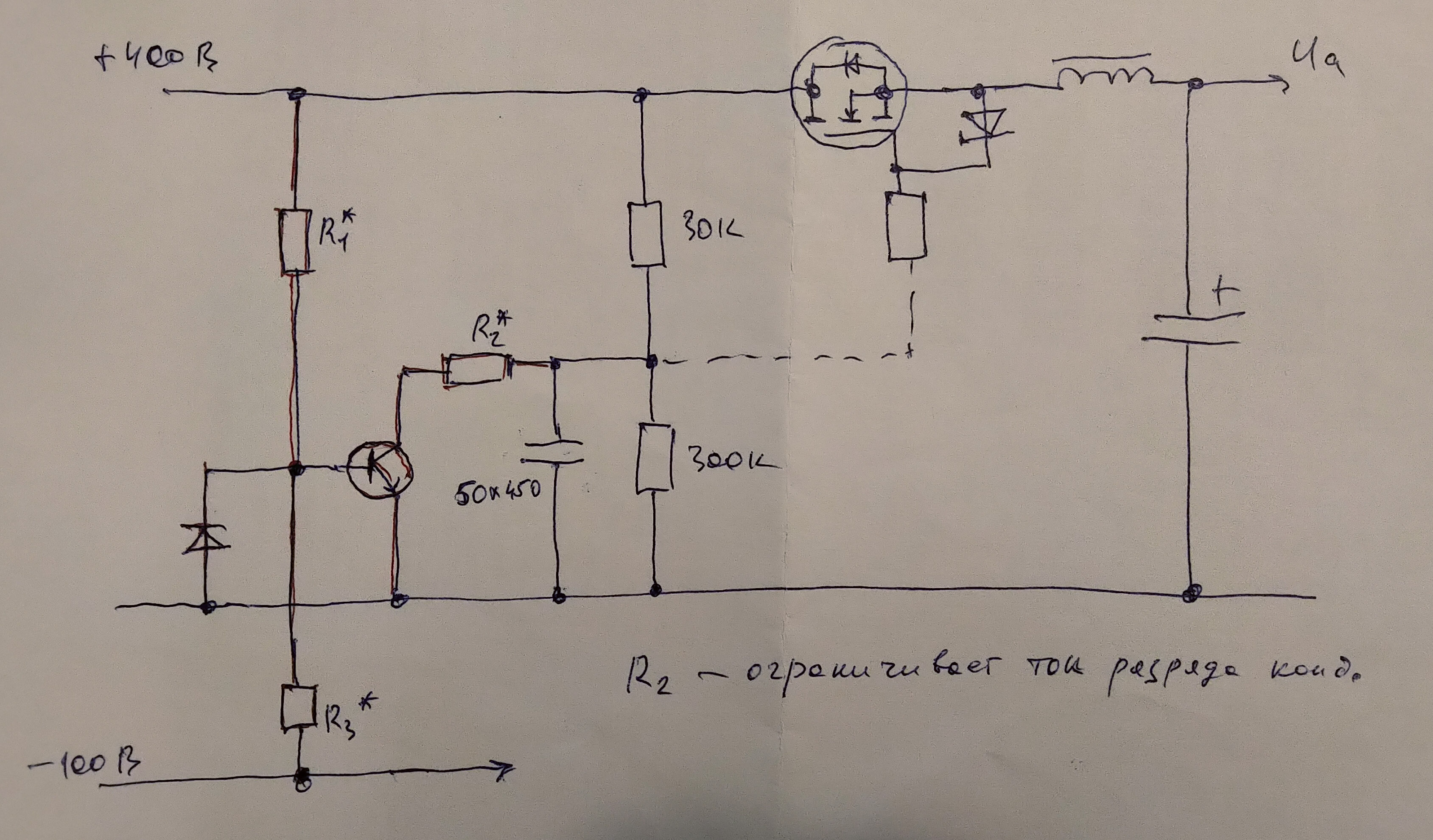

    Добрый день.
    Делаю питание лампового усилителя на электронном дросселе с отдельным трансформатором для питания смещения ламп выходного каскада.(-100В)
    Схема электронного дросселя такая:
Название:	Электронный дроссель.png
    Мосфет IRF840 вместо указанного на схеме.
    Так как маленький трансформатор, питающий выпрямитель смещения все таки может оказаться ненадежным (тонкие провода, старость), то хотелось бы как то отключить подачу анодного питания если вдруг пропадет питание -100В. Это напряжение слаботочное (1-2 мА) поэтому вешать на него какие либо реле не получится. Хотелось бы использовать электронный ключ или даже влияние на мосфет дросселя. При этом желательно чтобы схема была простейшая.
    Что бы вы посоветовали, уважаемые форумчане?

    Ну можно поставить один высоковольтный транзистор ( например КТ940 ) , эмиттер на землю , коллектор на кондёр 50 мкф , на базу подключить 2 резистора - один с выпрямителя анодного питания , а другой - с питания сеток . Тогда можно так выбрать резисторы , чтобы при наличии напряжения -100 транзистор был бы закрыт и всё работало нормально , а если минус пропадает - тогда транзистор откроется через первый резистор и зашунтирует кондёр , напряжение на выходе полевика упадёт до нуля - вот и вся защита А чтобы базу транзистора не пробило минусом при нормальной работе - от базы на землю надо поставить диод , например 1N4148 ( КД522 ) .

    По умолчанию Re: Подача анодного питания только при наличии питания -100 В (сеточное смещение)
    Спасибо!
    Чтобы убедиться что я все правильно понял - нарисовал схему. И еще добавил токоограничивающий резистор в цепь коллектора. Так будет правильно?

    24.03.2006
    Пятигорск
    3,165
    Цитата Сообщение от GrundigCCF Посмотреть сообщение
    Спасибо!
    Ну да , именно так и сделать ... кстати , судя по схеме - напряжение анода +400 , значит , надо поставить транзистор с соответствующим запасом по коллекторному напряжению - что-нибудь вроде MJE13001 , или подобных ....
    Еще раз благодарю!
    Так и буду делать.

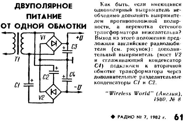

    07.12.2012
    2,656
    почему не избавится от него и запитать смещение из той же обмотки (если есть возможность, части), что аноды? Просто его мост через конденсаторы. А если обмотка со средней точкой и два диода/кенотрон то вообще только добавить два диода.
    17.08.2011
    5,656
    Ага, английские уч0ные радиолюбители не дремлют:

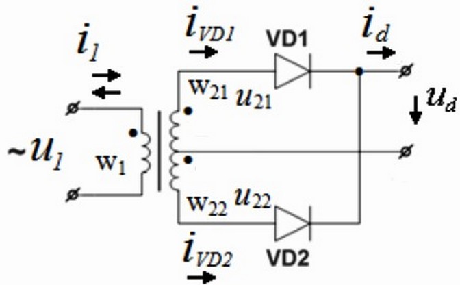

    Аватар для GrundigCCF
    18.10.2022
    С Балтики
    504
    Не шотки, а SiC. И что мешает поставить еще два диода и получить питание для смещения.
    Что то я никак не въеду как это можно организовать если дело имеем со средним выводом?
    Одна обмотка не получится перегруженной? И как простейшим способом избавиться от лишних 300В?
    Эта схема явно не годится.

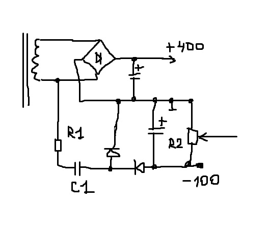

    17.08.2011
    5,656
    07.12.2012
    2,656
    Как? А, уже нарисовали. Если отвода нет, со всей полуобмотки.
    Чем перегруженной - смещением на сетки ламп? Избавится - CRC или хоть CRCRC. Там же мизерные токи. Впрочем, если анод стабилизирован, то такое надо и здесь. Сойдет параметрический, например, последовательно TL431 + стабилитрон(ы).
    Сейчас у вас же так?

    17.08.2011
    5,656
    Если трансформатор не имеет среднего вывода, то я обычно использую второй мост, который подключён к основной обмотке через два плёночных конденсатора, при небольшой нагрузке их номиналы могут быть менее 1мкФ. Выбором номинала, кстати, можно регулировать напряжение.

    17.08.2011
    5,656
    использовать целую полуобмотку
    Ну и нормально, всё равно нужен RC-фильтр и нагрузка на выпрямитель. Килоом 10, 20, 30. Два резистора делителем, один - подстроечный для выставления нужного напряжения.
