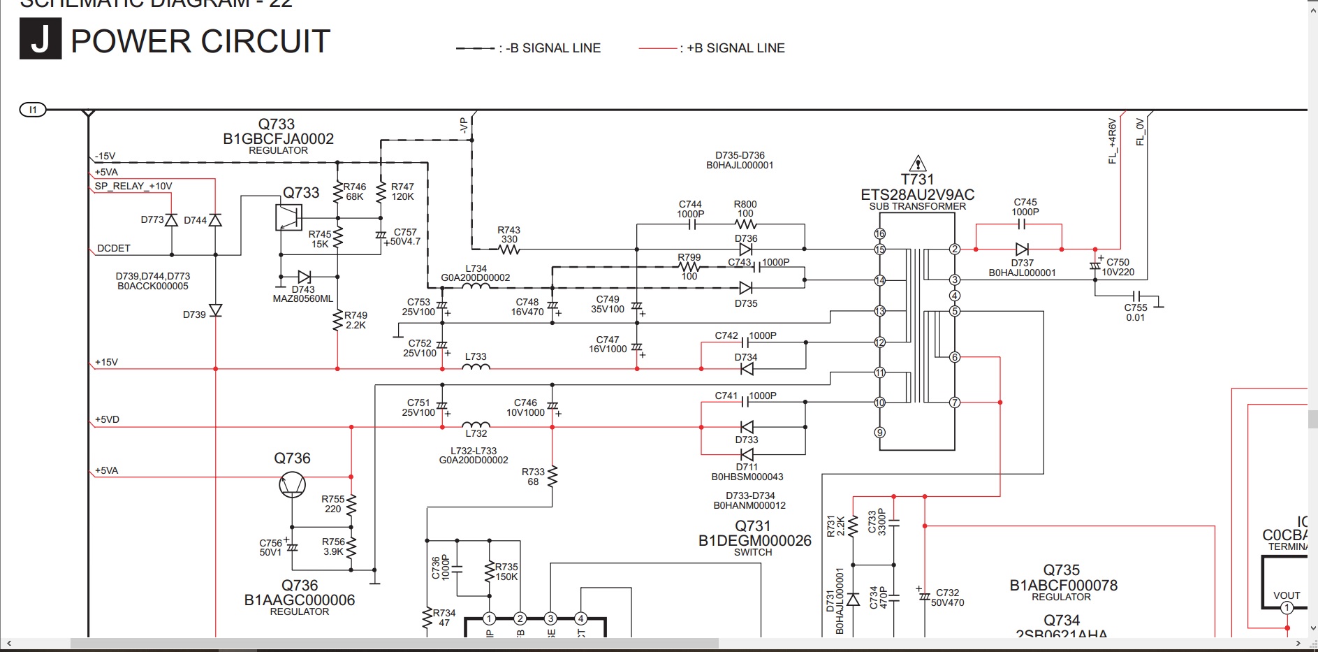

    По умолчанию Пищит блок питания ресивера при переключении сетки частот дискретизации входного сигнала
    Ресивер Panasonic SA-XR700. При поступлении на любой вход сигнала с частотами дискретизации из сетки "44.1 кГц" начинает тихо пищать импульсный блок питания в обведенной области. Если переключить трек с частотой из сетки "48 кГц", то полная тишина.
    Пробовал добавлять конденсаторы на цифровую шину 5 вольт, 2200 мкф на С746 до дросселя, и 1000 мкф на С751 после дросселя, вроде чуть тише пищит, но полностью никак не уходит. Пока что поставил в Фубаре ресемплер на 192 кГц, чтоб не пищало.

    По умолчанию Re: Пищит блок питания ресивера при переключении сетки частот дискретизации входного сигнала
    глянуть бы осцилом, что на ноге FB IC731
    Ну гипотетически это можно организовать. Типа осциллограммы на ножке VFB IC731 в режимах 48, и 44,1 кГц соответственно?
    Может еще какие надо?
    Это DC-DC преобразователь. Первичное напряжение для него - Vdd по мануалу. Посмотреть осциллографом. Также посмотреть напряжение питания микросхемы преобразователя DC-DC; питается через стабилизатор от Vdd. Время задающие элементы микросхемы и стабильность опорного напряжения.
    Не понял. О каком конкретно "Vdd по мануалу" имелось ввиду? И как бы эти все "посмотреть" чтоб увязались с появлением писка основного БП при смене сетки частот дискретизации входного сигнала?
    НА страницах 98-99 выложенного вами мануала - питание аппарата в целом и "пищащего" с ваших слов DC-DC преобразователя в частности. Там же, черным по белому, обозначен один из каналов питания - как VDD. Если и есть проблема, то она на этих страницах - и для ее выявления, нужно всего лишь посмотреть осциллографом названные в теме точки.
    В чем различия с точки зрения схемы при переходе на другую частоту? Судя по схеме, при переходе на сетку 44.1 через ключ подается питание на доп. генератор IC1002. Можете зайти с этой стороны ))
    Ну врядли питание мелкого генератора может создавать писк у основного импульсного БП. А различие в том, что абсолютно вся схема усилителя до клемм динамиков цифровая, и тактируется от тех же генераторов.
    Может быть так, что пищит на самом деле smd-керамика?
    Ну там и SMD никаких нету. Скорее всего трансформатор на фотках поет
