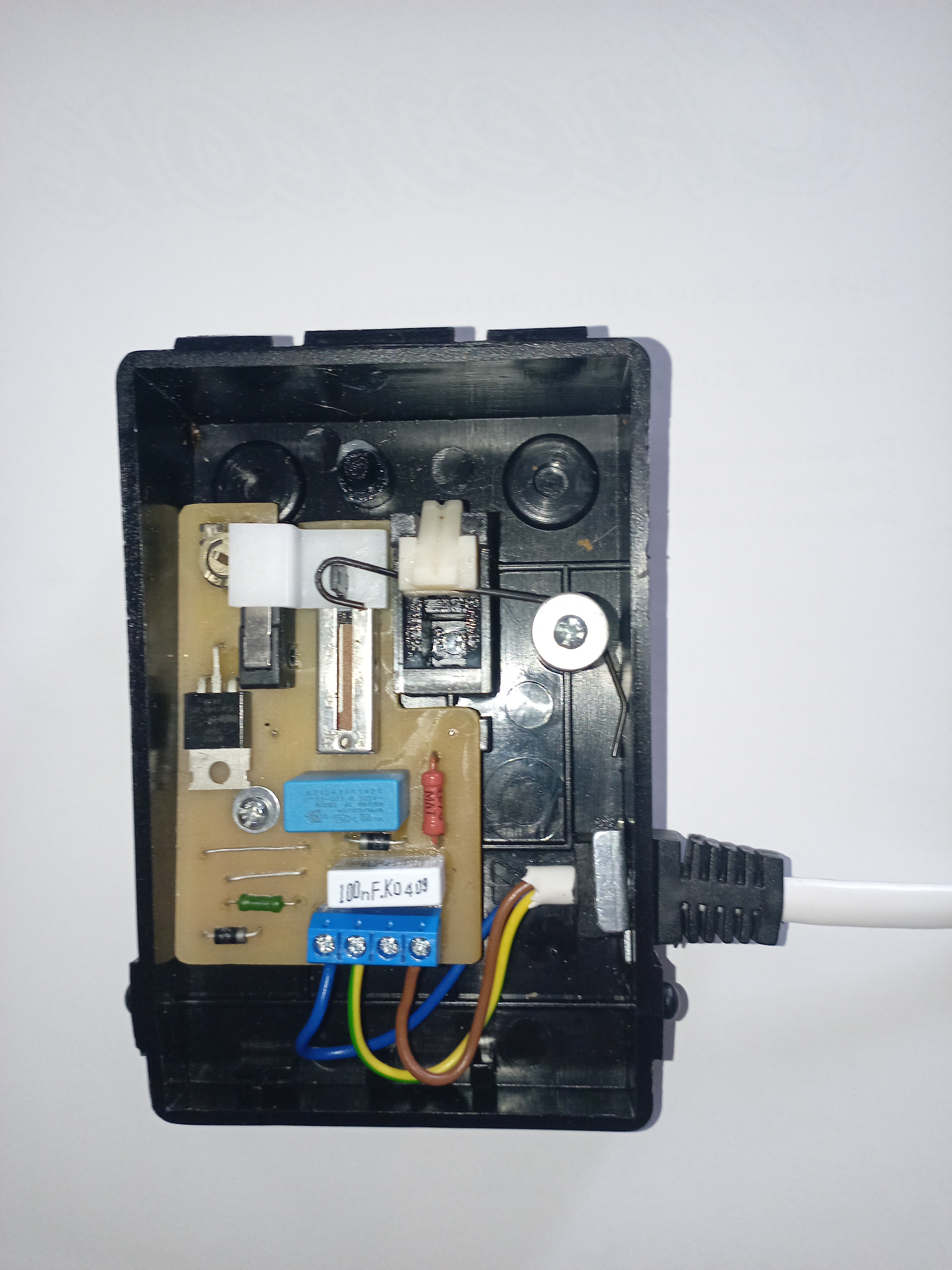

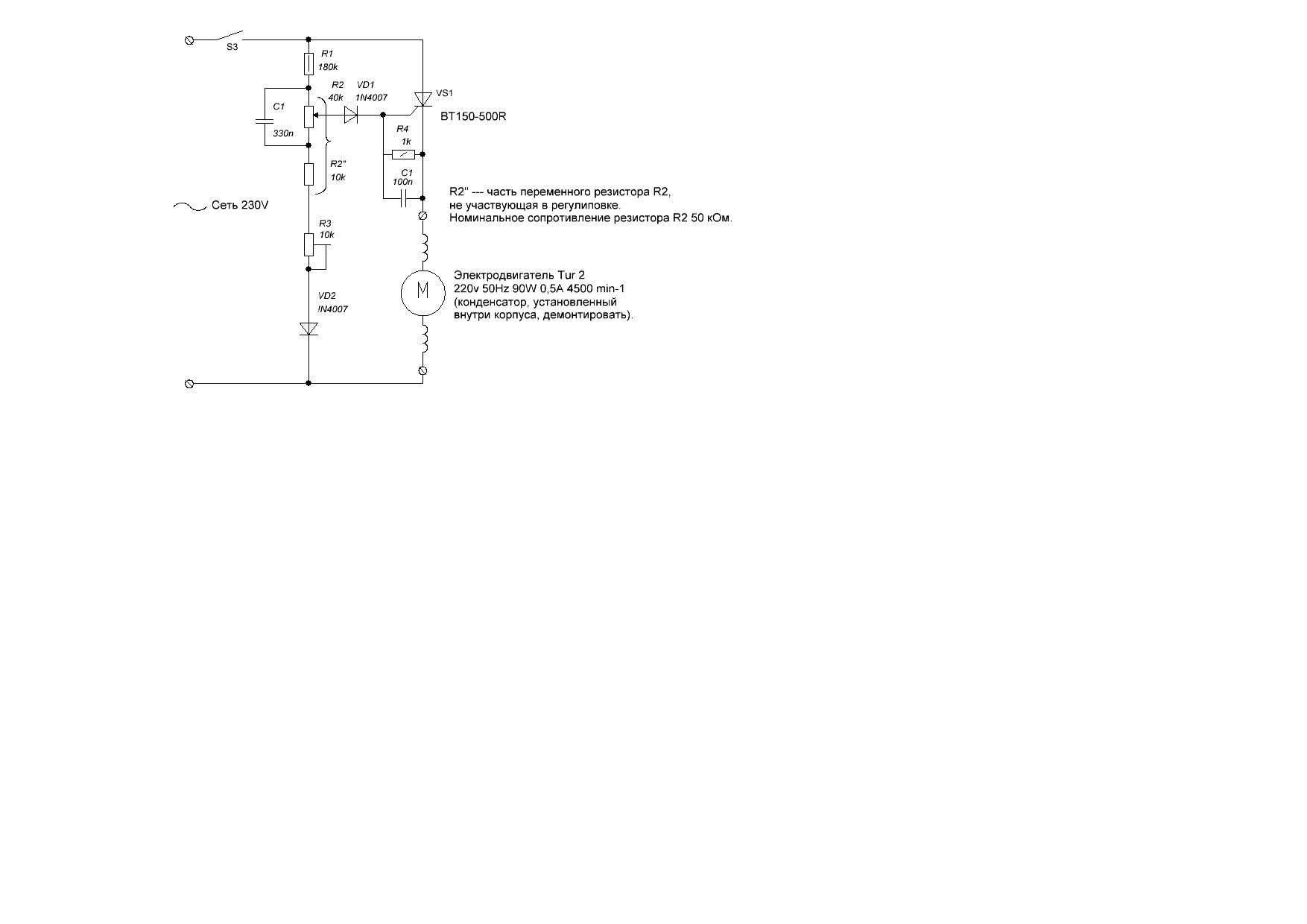

    Собрал педаль для швейной машины по схеме из книги “Граф Р. Электронные схемы. 1300 примеров” c небольшими изменения номиналов и некоторых комплектующих. Применение тиристора BT150-500R с IGT не более 200 µA позволило отказаться от применения мощных низкоомных резисторов, устранить ”дергание электродвигателя” на малых оборотах и разместить всю схему в корпусе “китайской педали”. Педаль работает комфортно (значительно лучше “китайской” и тем более штатной угольной), плавный пуск хороший. Надобность в понижающем редукторе с такой педалью отпадает. Проверял педаль на Veritas 8018/2.
Название:	Схема в корпусе.jpg
ID:	464882   Нажмите на изображение для увеличения.
Название:	Схема педали.JPG
