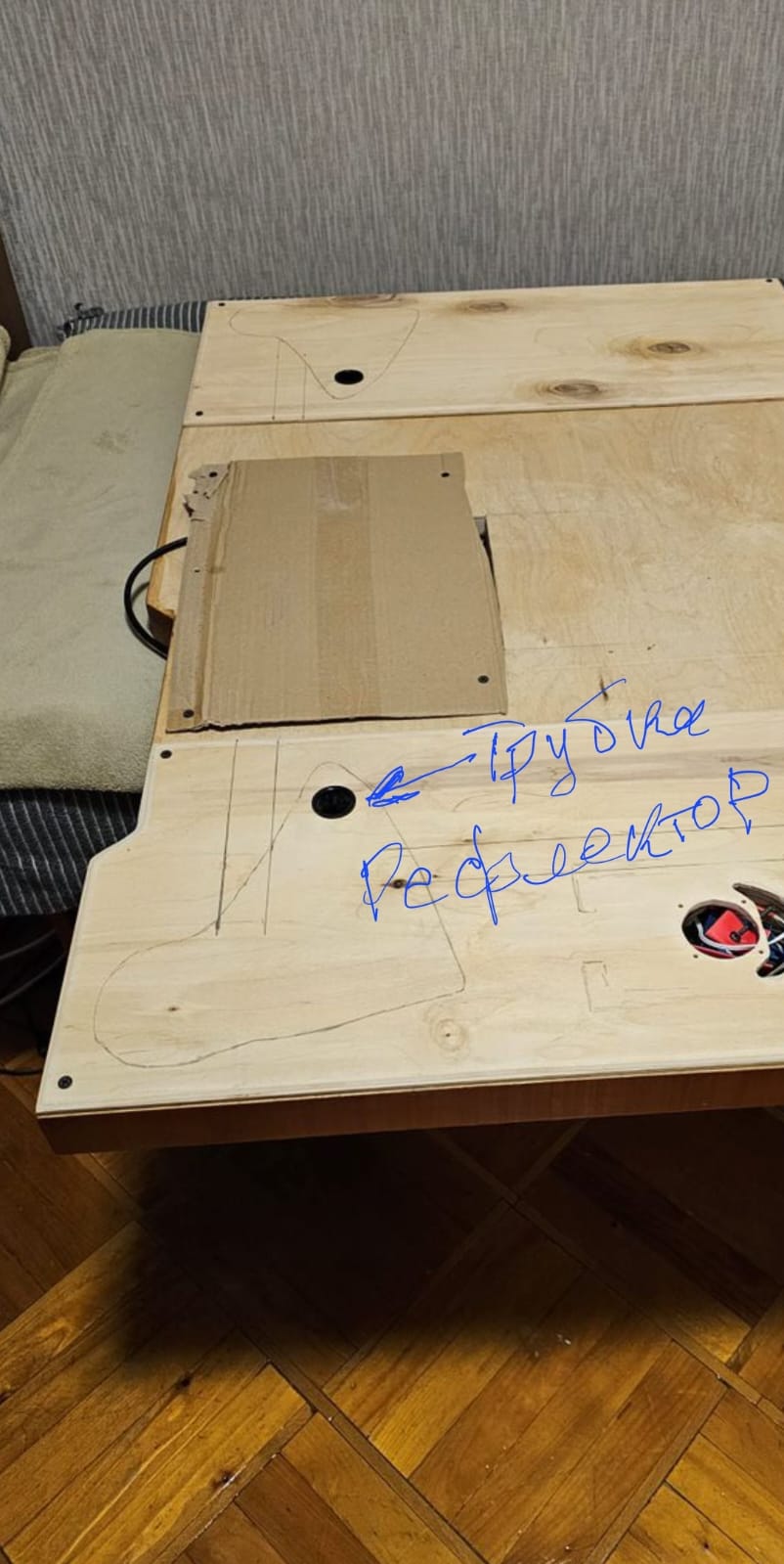

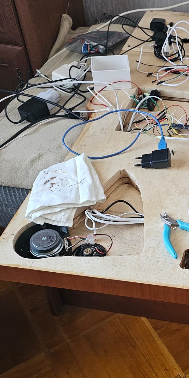

    Здравствуйте всем!
    Делал себе стол со встроенными динамиками, от акустики далек, поэтому просто купил активные колонки ( SVEN SPS-585) распотрошил их и встроил в столешницу. Все получилось относительно неплохо, но они звучат вверх.

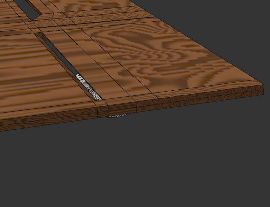

    Сейчас знакомый попросил собрать ему примерно такой же стол, со встроенной электроникой. Хочется сделать получше.
    Пришла мысль разместить динамики немного под углом и сделать наклонные щели для выхода звука.

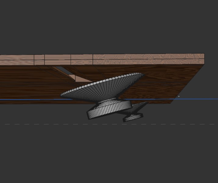

Название:	Screenshot 2024-09-15 181207.jpg
Название:	Screenshot 2024-09-15 181321.jpg
    Возникает вопрос будет ли это работать, или может кто подскажет более правильное решение, кроме выноса динамиков над столом.
    Заранее спасибо.

    Приветствую . Суть примерно понятна. Нужен рассекатель звука, как примерное пояснение в картинках система Bang&Oufsen в Ауди А8. Причем лучше иметь широкополосник компактный до 300 Гц и н же мидбас уже до 70ти ну и дальше если нужно сабвуфер. Суть в том , то ниже 300Гц с направленностью уже проще кардинально. А сочинять что-то более мудренное для этой задачи уже не стоит.
    13,552
    По умолчанию Re: Динамики в стол
    Только пищалки наклони. Но!! не в сторону слушателя, а на стену!
    Всё, ты красавчик.

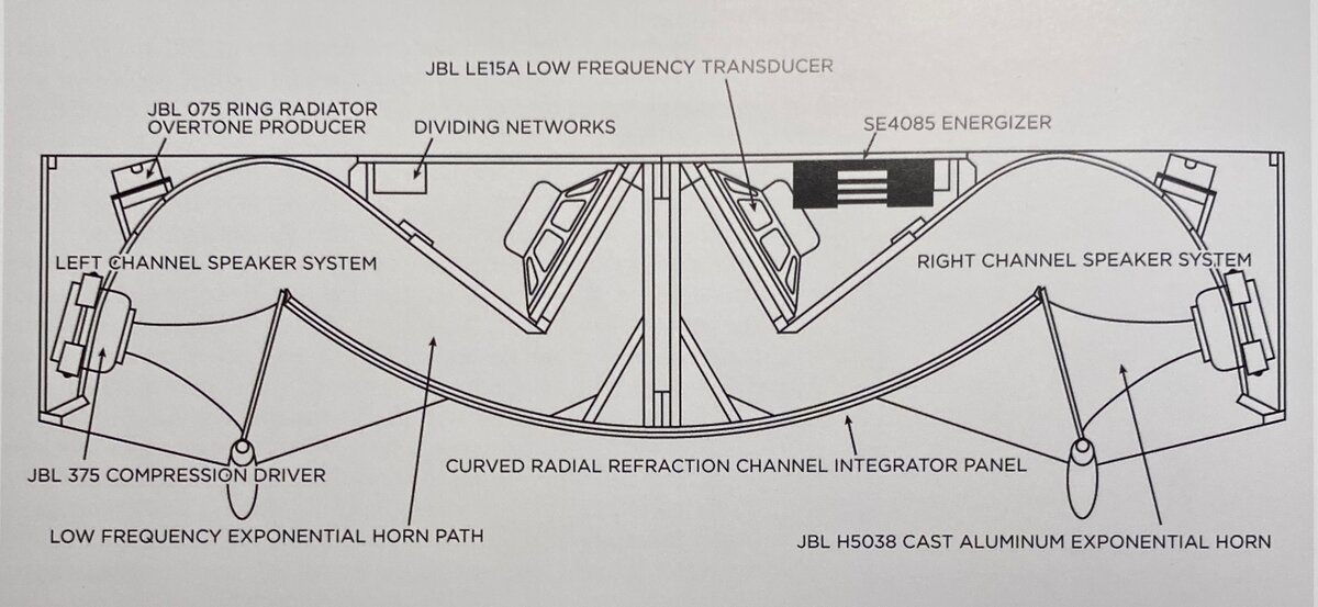

    Очень хороший стол получается из JBL Metregon, у нас как раз был такой один))
    Здравствуйте, имеется ввиду вот это?
Название:	Screenshot 2024-09-16 065017.jpg
    ---------- Сообщение добавлено 06:53 ---------- Предыдущее сообщение было 06:51 ----------
    Всё, ты красавчик.
    Здравствуйте, то есть вырез в сторону стены для пищалок, а динамики оставить смотреть вверх?
    Да. Нужно примерно подобное, но с наклоном вверх в сторону головы пользователя. И это уже можно утопить в плоскость стола.
