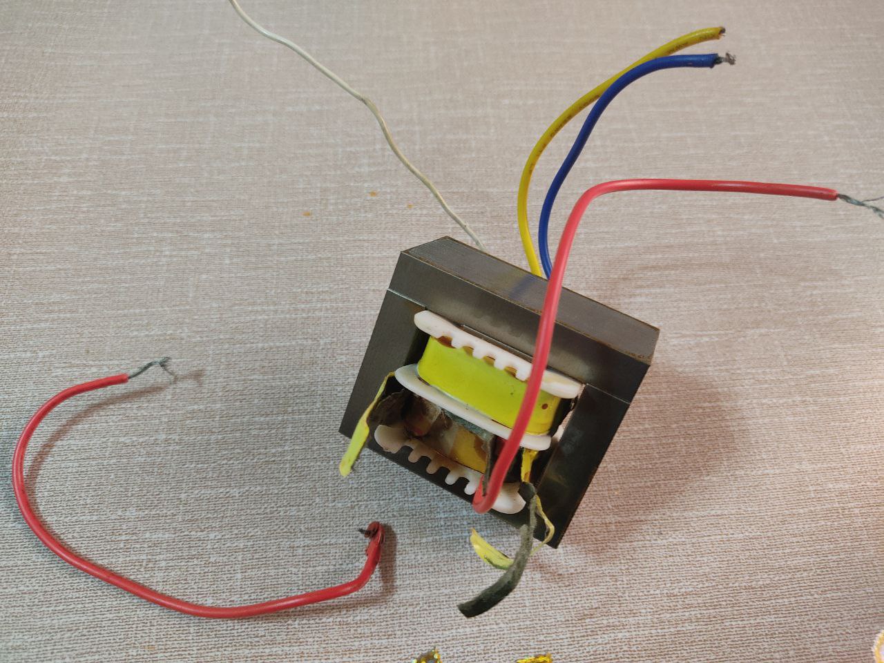

    Аватар для zoir
    13.12.2024
    По умолчанию Re: Сабвуфер Elta 5.1 Cinema system 8886 CLS какое напряжение платы
    Вони нет, пахнет только маслом. Фото сделал, как отправить пока не знаю.

    лентяй Аватар для владимирр

    Аватар для zoir
    13.12.2024
ID:	466588 Нет ничего, только провод отвалился, теперь уж точно замена, по-моему.
    ---------- Сообщение добавлено 14:33 ---------- Предыдущее сообщение было 14:31 ----------
    Получилось отправить фото с ноутбука, через мобильник нет.
    09.06.2010
    Беларусь, Речица
    1,366
    если можете подпаять выводной провод после предохранителя, то можно и без него проверить первичную обмотку на обрыв, будет прозваниваться, можно включить для проверки напряжений вторичных обмоток.

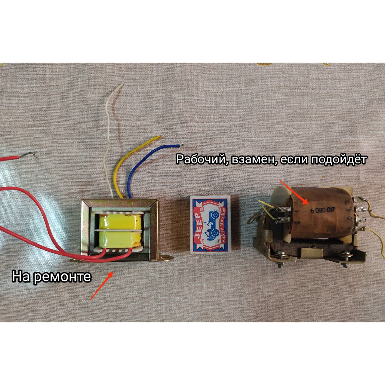

    Аватар для zoir
    13.12.2024
ID:	466589 Думаю заменить на этот, что учитывать при замене? Известны только напряжения, 15в+15в, это старый советский транс, на обкладке указаны только цифры 6 090 017 и номера контактов.
    09.06.2010
    Беларусь, Речица
    1,366
    Кроме напряжения важна сила тока, которую может выдать трансформатор нагрузке, т.е. мощность трансформатора.
    Аватар для zoir
    13.12.2024
    Я понимаю, силу тока умножить на напряжение равно мощности. Ну по габаритам вроде равнозначны, может попробовать подключить по схеме, как я написал ранее, будет правильно: среднюю точку на конденсаторы, остальные 2 провода на диодный мост? Сила тока неизвестно.

    Добрый Аватар для Gudronov
    11,810
    Цитата Сообщение от zoir Посмотреть сообщение
    Если у тебя 7 микросхем, две, видимо, саб мостом, и пять по одной на каждый сурраунд. Транс тебе нужен ватт 60-80 минимум, то есть явно крупнее.
    Далее. По даташиту 2003 держит +-18в, номинал 15, но если реальные 2050, которые заявлены +-25/22, дохнут при 20, делай выводы.
    Поэтому я и говорю - транс нужен 2x12, от греха подальше. Упадет на выпрямителе, упадет на обмотках, останется безопасное. Нельзя ему 15 переменки в плечо, да еще там на плате явно еще что-то есть, что может сдохнуть от избытка питания.
    А можешь правый прямо так ткнуть, но если выход или еще чего жахнет, я не виноват.
