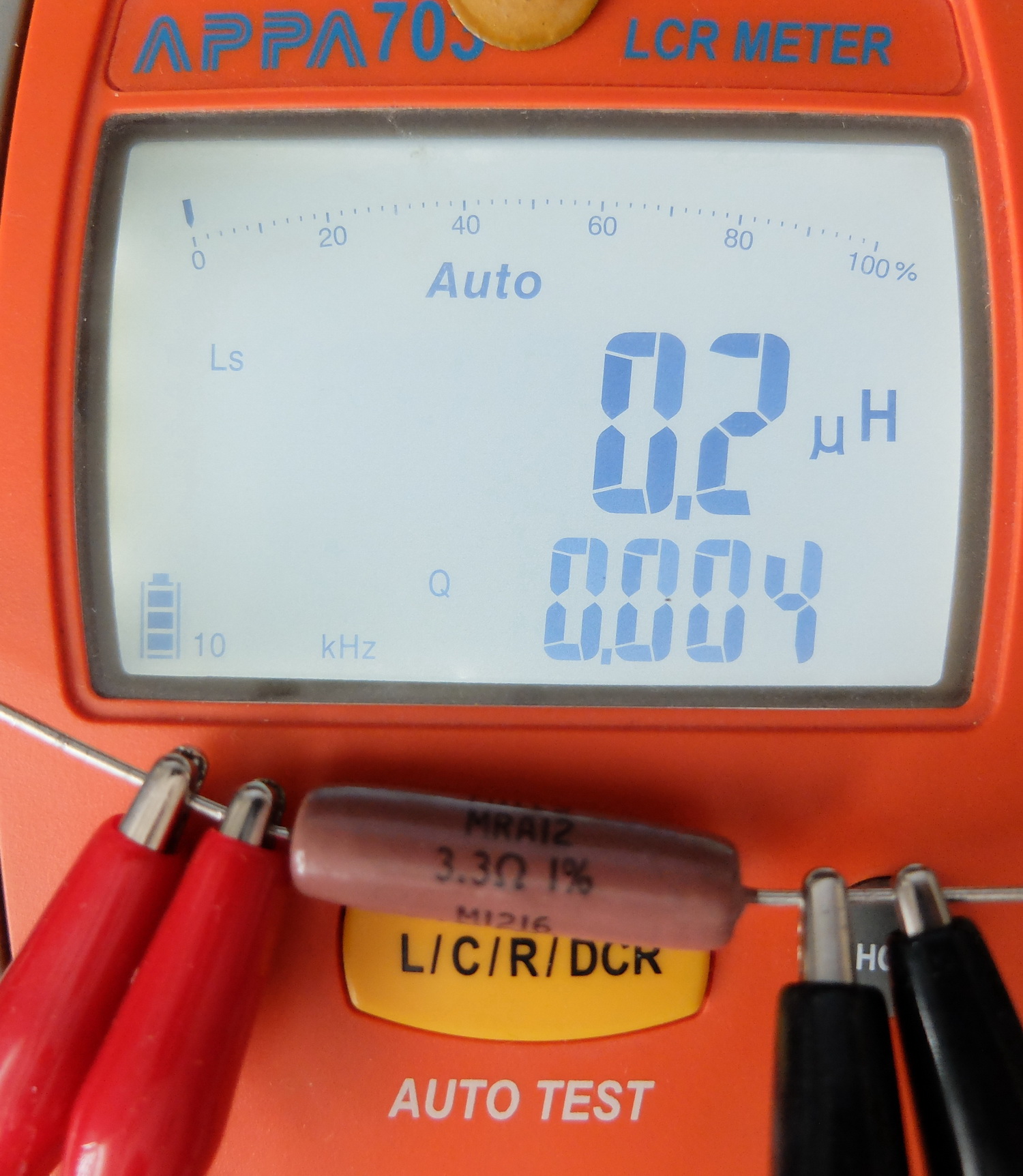

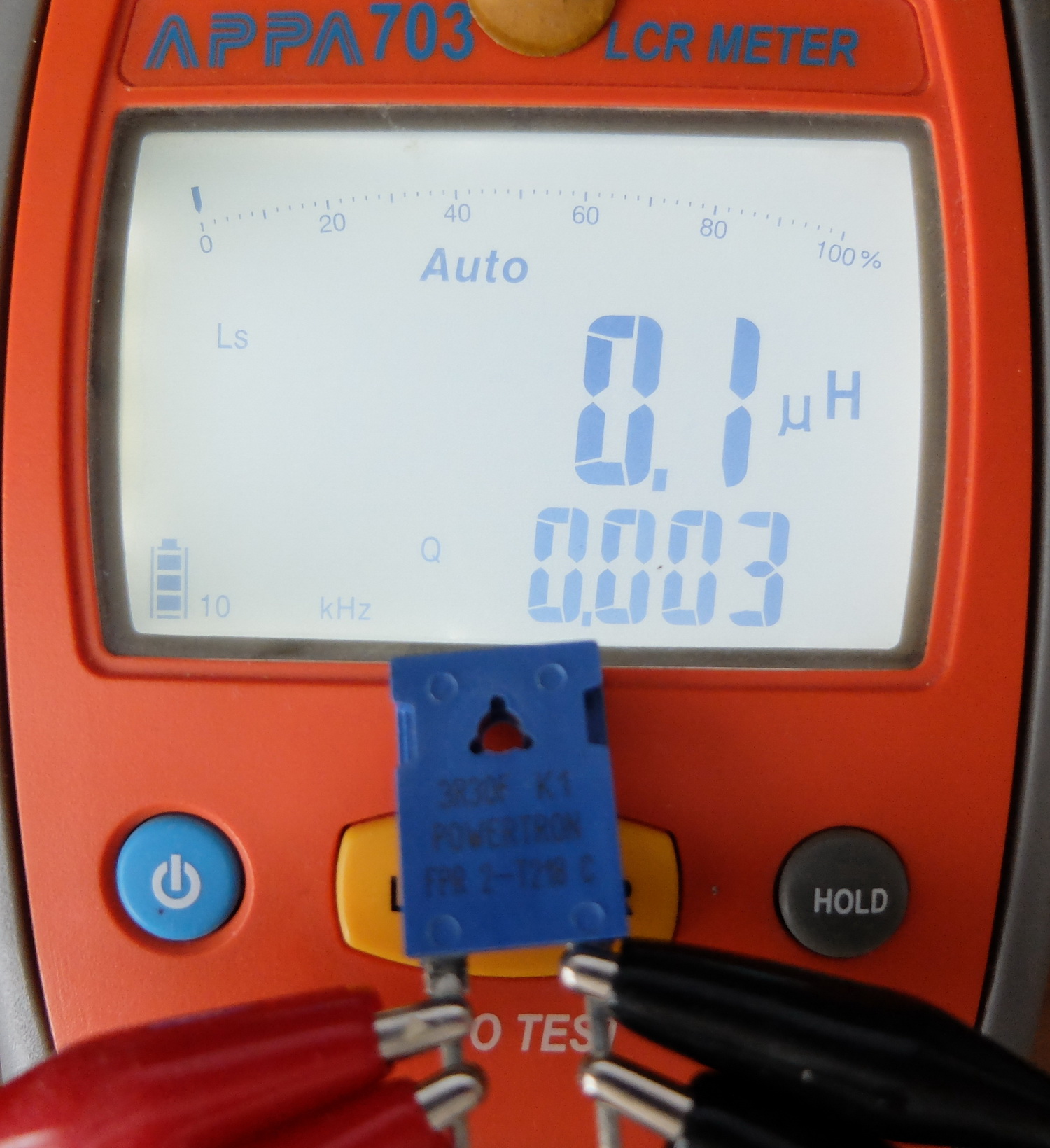

    Вы измеряли их индуктивность ?
    Мой ныне покойный друг занимался конструированием акустики, так вот фильтра изначально
    настраивал именно такими С5хх, а после уже заменял на те же Mills, Powertron и и же с ними,
    результат был на слуху, не надо там ничего замерять. p.s. Вы ставьте С5хх, не стану отговаривать.

    MCA10.5.64, stan marsh, Наглядно что б было, правда не совсем корректно,
    С5-37 нашёлся только на 4,7 Ом, а Mills и Powertron на 3,3 Ома, на 10 кГц замеры:
