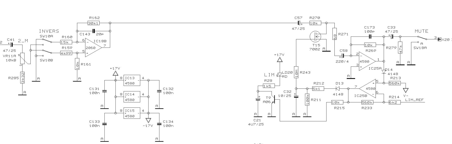

    По умолчанию полярный на биполярный в цепи активного кроссовера
    всем привет. как думаете есть ли смысл заменить полярные на биполярные конденсаторы в цепи звука активного кроссовера. имеется запас ничикон ес 47мк16в и свободное время. пробовал изучить вопрос, но конкретного ответа не получил, а ежели по науке решать задачку, то точно самостоятельно не потяну, отсего обращаюсь к вам.

    По умолчанию Re: полярный на биполярный в цепи активного кроссовера
    Да формально все электролиты на пути сигнала в лимитере можно перемычками заменить.
    По крайней мере попробовать. И даже не выпаивая.
    Может быть прояснится с желанием что-то менять? А то ведь смысл пока не ясен.
    Ежели нагрузка выхода ясна можно c33 на пленку поменять.
    Сама регулировка мосфетом крива по-сути - сигнал глушим, а усиление ОУ подбрасываем
    уменьшением глубины ООС. Работает в симе, полосу ОУ естественно при ослаблении губит,
    но вроде марка ОУ это позволяет делать.
    Поддерживаю идею, более того много раз так делал.
    , я таки сомневался, может как сабсоник все они полосу снизу подрезают. Beringer жеж, не забываем.
    Нет, там срез от них порядка 1...2 гц
    Их задача обеспечить повторяемость изделий при неизбежном дрейфе нуля ОУ. Перестаховываются в каждом каскаде почем зря, наверно по привычке. В хороших аппаратах разделительные конденсаторы можно встретить только на входе и и на выходе. Посередине их не лепят после каждого ОУ.

    Аватар для Yurec pipec
    24.12.2007
    330
    идея оставить по одному на входе и выходе, а остальное замкнуть мне нравится))
    18,819
    Я бы и там замкнул...
    ---------- Сообщение добавлено 20:18 ---------- Предыдущее сообщение было 20:17 ----------
    Пробежаться только потом мультиметром после прогрева по 1-м и 7-м ножкам микросхем чтоб сильно много постоянки не было.
    Никакого разница. Непонятно, кто проектировал схему, натыкав туда электролитов в тракт сигнала. Но их ёмкости такие большие, что влияние микроскопическое. Если подумать, наверное можно заменить плёночными, но думать не хоцца. А полярные нормально работают и при небольших инверсных напряжениях. Кстати, биполярные = два полярных и в них происходит то же самое. Биполярные нужны при больших напряжениях, особенно если постоянки.
