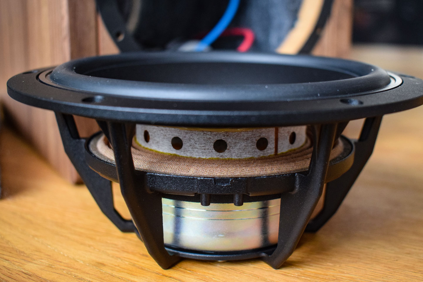

    1. для НЧ-СЧ динамика смотрю на наличие:
    - литой корзины или хотя бы корзины, конструктивно позволяющей обклеить ее виброизоляцией (при других положительных признаках).
    - размер магнитной системы должен быть равен диаметру диффузора (иначе в маленьком корпусе у маломощного НЧ динамика будут нелинейные искажения большие при обратном ходе + при прямом ходе плохо импульсный отклик)
    - не пластиковый диффузор и иной диффузор со слабыми демпфирующими свойствами...условно, при щелчке пальцем диффузор не должен "звенеть")
    -высоктехнологичный диффузор, т.к. одновременно и легкий и прочный и не звенящий.....насколько понимаю, это должны быть многослойные диффузоры, например, с сотовой конструкцией в одном слое, плетеные МЕЛКИМ прочным волокном и т.п.

    - литой корзины.
    Никак не можешь принять, что в басе это побоку?
    Как сверхразум проверяет "звон" корзины? Сверхразум берёт голый динамик в руку, и стучит пальцем по корзине. Во, слышите, звенит. С таки же успехом он может себе по голове постучать, на наличие пустот.
    Никто из этих "стукачей" не догадывается жестко прикрутить динамик туда где он должен стоять, и еще раз постучать по корзине. Внезапно, звук резко становится глуше.
    И ещё раз, для НЧ это побоку.

    По вашим критерям для НЧ очень спорно, т.к. я встречал хорошие динамики имеющие все эти (по вашему мнению) недостатки и они не мешали им быть хорошими.

    Просто вы преувеличиваете значимость внешних признаков динамиков. А физика-всё та-же.
    Цитата Сообщение от Newelement Посмотреть сообщение
    Контрольный вопрос:
    Хотите мне экзамен устроить ?
    ---------- Сообщение добавлено 18:33 ---------- Предыдущее сообщение было 18:26 ----------
    Это вы сами придумали что нелинейные искажения зависят от размера магнита.
    У мелких НЧ динамиков разумеется мотор по отношению к диаметру динамика крупный, но это никк не связано с нелинейными искажениям, этого для ряда элекромеханических треовании для достижения необходимых параметров TS. К тому же магнит может быть толстый и не такой большой в диаметре.
