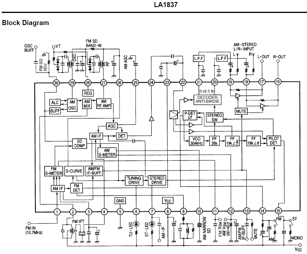

    По умолчанию Re: Современные FM-тюнеры существуют? + актуальность StereoPlus.
    Микросхема LA1235 на плате для измерения уровня. Она скорее всего не причем.
    При таких симптомах причина обычно расстроенный контур ФМ демодулятора (состарился феррит), а микросхему ФМ демодулятора у этого приемника надо искать в входном модуле TB101.
    У моего приемника Sony (другая модель) были такие же симптомы. Так как тогда не хотелось трогать сердечник катушки (возможно хватило бы вкрутить его на один, два оборота), то я увеличил ёмкость конденсатора контура - припаял паралельно подстроечный конденсатор на несколько пФ, и подстроил, чтоб появилось стерео. RDS появился автоматически. Работает до сих пор.
    Более точную подстройку контура без измерительных приборов можно произвести, добиваясь, чтобы автопоиск срабатывал одинаково хорошо как с верху, так с низу от частоты радиостанции.
    Там две микросхемы,обе SMD: LA1837 и LC72131.
    А неподалёку с LA1235 стоит подозрительная BU1924.
    Вот эти вот две смдшные и BU в Москве в наличии не нашёл, в Митино есть, но в дипе и сильно больше впаянных, аккуратно в блок тюнера не вставить, если на соплях,примерял уже. На Али есть все три, вот думаю...
    Я пометил маркером изначальные положения и аккуратно покрутил контура. Толку НОЛЬ, изменялся только уровень сигнала. Часто пишут, что внутри контуров бывают бескорпусные конденсаторы-пикушки с серебряными обкладками, которые со временем любят окисляться и плыть, после чего стерео уходит. Вопрос в том - какой ёмкости переменный кондёр купить? Схемы блока TB101 не нашёл, как и самого блока на разборах.

    Контур ФМ демодулятора должен быть подключен к выводу 9 микросхемы LA1837. К нему я сперва бы и обращал внимание. Думаю, о правильности его настройки можно судить по постоянному напряжению на выводе 23 (выход ФМ демодулятора). По даташиту там должно присутствовать 2,8 V. По моему пониманию, 2,8 V должны присутствовать как при точной настройке на несущую частоту радиостанции, так и когда нет сигнала на входе. Если расстраивать контур, то постоянное напряжение будет уходить в одну, и другую сторону.
    По типовой схеме емкость конденсатора, который параллельно катушке - 82 pF.
    В моем случае, как помню, чтоб появилось стерео, хватило прижать палец к выводам катушки. Посмотрел, я там установил последовательно подстроечник, и постоянный конденсатор, который скорее всего около 1...2 pF. Так что добавленная емкость очень небольшая.

    С чего вдруг должны одновременно отъехать все микробы, если питание исправно? Микробы не сони делала, там нет запланированного устаревания
    Подключить звуковуху и посмотреть спектр после частотного дискриминатора не?
    Сгенерить софтверно КСС и подать на вход декодера не?
    Так хоть понятно будет, должно быть стерео или оно сдохло сильно до.
    Выпаять катушку, измерить резонансную частоту контура и подогнать под требуемую.
