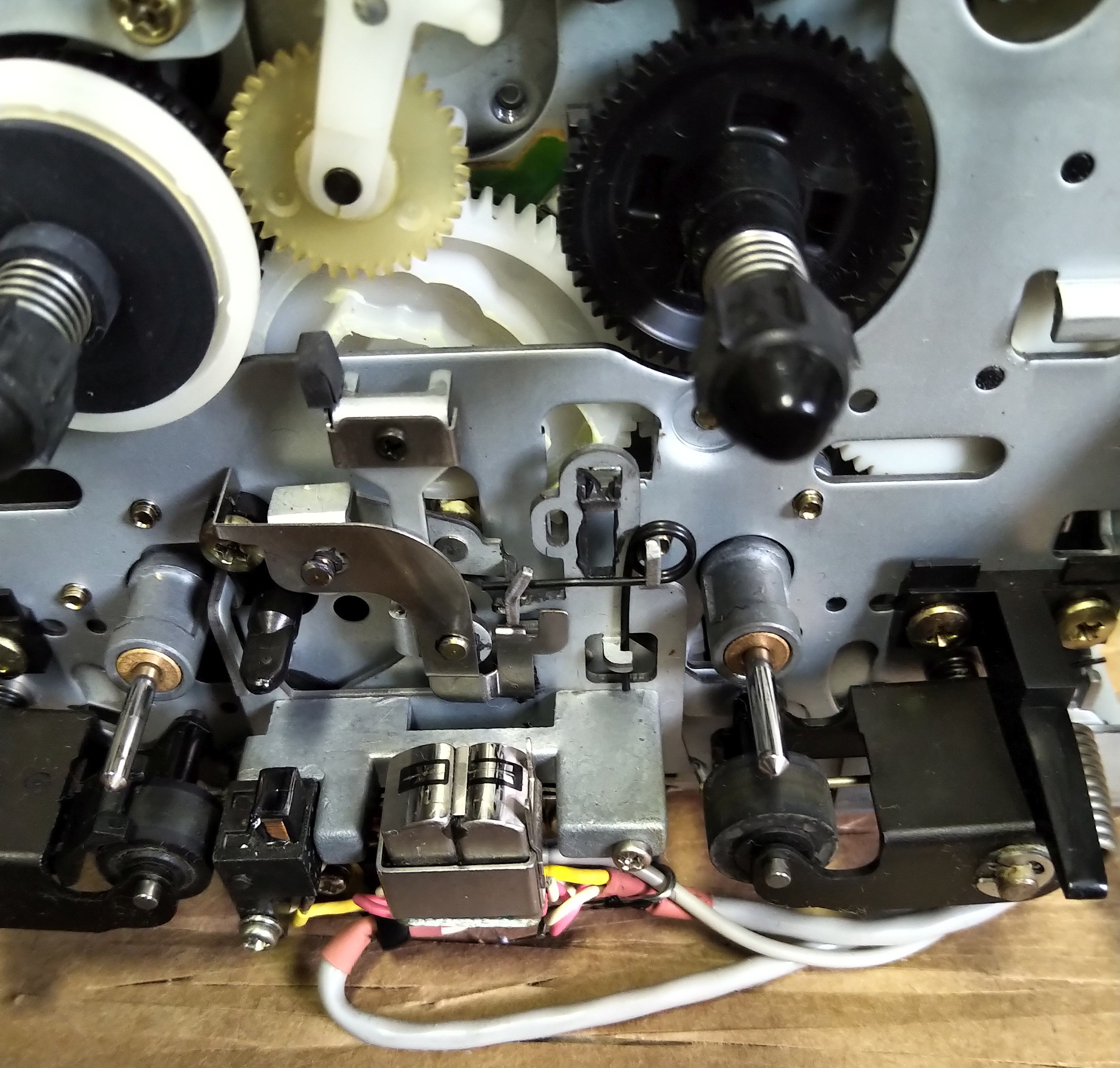

    Предъистория. Оригинальная головка (см.фото) имела на направляющей небольшие пропилы. Наибольший уровень сигнала приходился именно тогда, когда лента проходила через эти пропилы. Но азимут гулял дико. Плюс к этому, появлялся завал ВЧ начиная с 6200Гц и плавно до 18кГц с ослаблением в 27дБ . Я грешил на головку и сменил оригинальную (JVC 030 HD) на Canon 36001. Сделал пропил крепежного отверстия и она села как родная. Высоту и азимут выставил по тестовым кассетам и визуальному контролю прохождения ленты. Азимут стал стабильным. А вот завал остался таким как прежде. И причем по обоим каналам. Грешил на неверный азимут, но при поворотах болтика влево-вправо завал только увеличивался. Контролировал как на линейном выходе так и на выходе УВ. Уже на выходе УВ (красные стрелки на схеме) есть завал и соответствующими потенциометрами очень мало регулируется. (прим. в 2 раза). Замечал такой эффект еще со старой головкой: иногда только легкое прикосновение металлической отвертки к болтику азимута, вызывающее только всплеск помех восстанавливало АЧХ. Никакого движения ни головки ни проводов ни тем более болтика не происходило. Сейчас такого не наблюдал. Неужели ОУ виноват?
    Уровень Долби выставил. Порядок. А дальше не знаю что предпринимать.

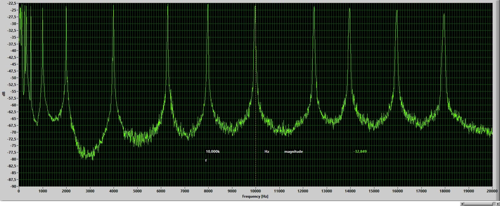

    Ну и относительная (осциллограф без калибровки) АЧХ с тестовой кассеты.

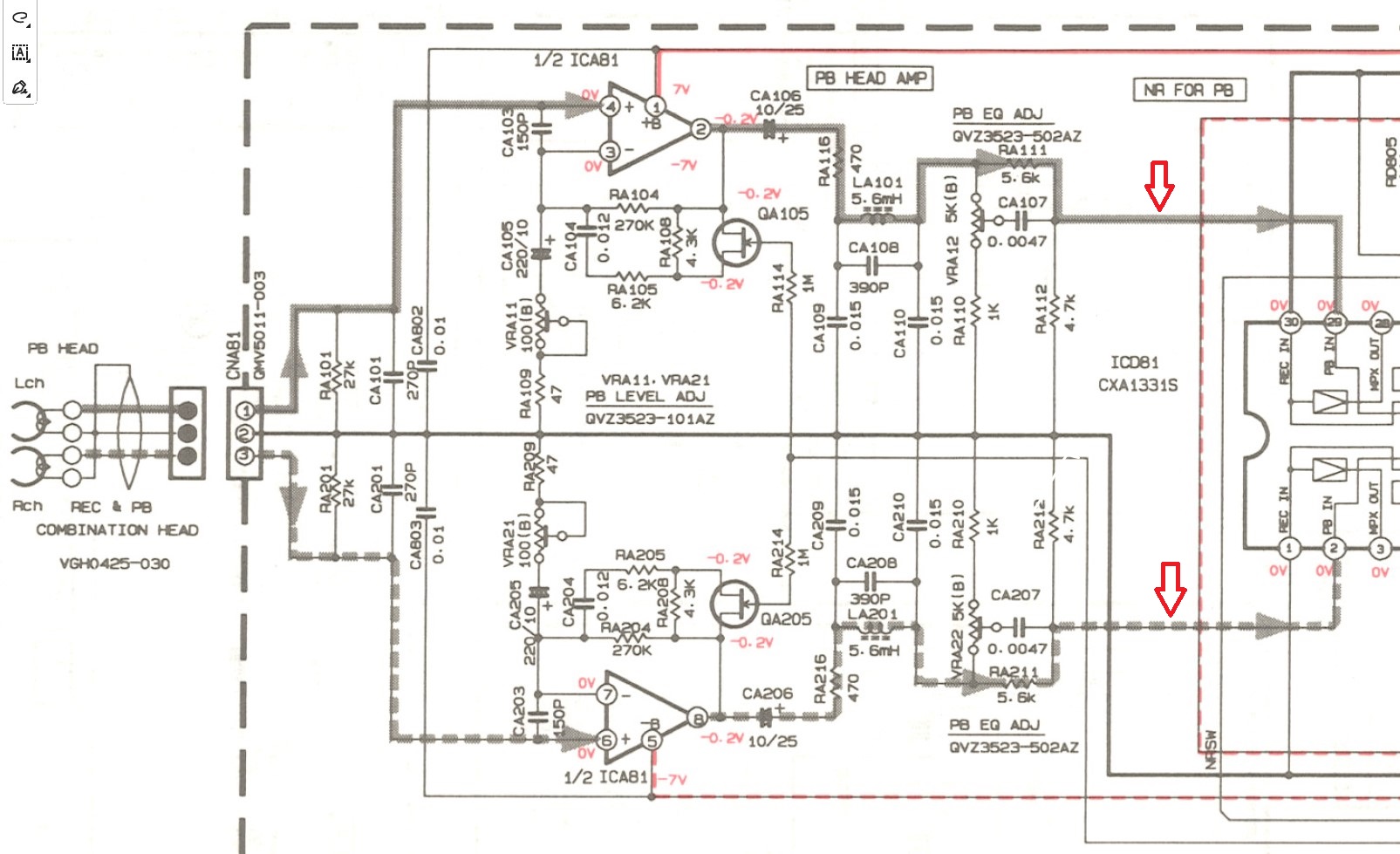

    По умолчанию Re: Помогите выровнять АЧХ УВ деки JVC TD-V662
    Получается что кратковременная помеха вызывала восстановление АЧХ ??
    Ну или пайка опера или деградация уже внутри корпуса.
    Питание ведь одно.А режимы ОУ совпадают как на схеме ?
    Странно что блокирующие емкости по питанию всего 0,01...
    Ещё электролиты на выходе опера посмотри...
    ---------- Сообщение добавлено 00:19 ---------- Предыдущее сообщение было 00:18 ----------
    голову размагнитить недо бы
    С новой головкой небыло восстановления АЧХ.
    Питание опера в норме.
    Электролиты имеют емкость. Проверял не выпаивая.
    Перед проверками головку всегда размагничиваю.
    Надо пропаять все вокруг УВ. Заказал такие ОУ. Если придут то буду менять.
    Цитата Сообщение от GrundigCCF Посмотреть сообщение
    Кассеты при этом звучат хорошо даже с таким завалом.
    Покажите осциллограмму. То что на картинке - спектрограмма. Её отображение сильно зависит от предустановок FFT. Параметров FFT на вашей картинке нет. Возможно, дело в этом.
    С уважением. Дмитрий.
    Ну вот еще одна спектрограмма, с теми же установками FFT. Она с реальными уровнями.(Калибровал)
    Дело в том что я все уровни измерял милливольтметром, а здесь показываю то что нагляднее илюстрирует проблему.
    Тады - ой. Просто многие обжигались на спектрах нестационарных сигналов, а дело было в неправильно выбранных параметрах FFT.

    Головка имела износ, но еще рабочий.
    У моего экземпляра есть подтормаживание.
    Направляющая без царапин, не то что пропилов.

    Вместо AN6557 поставил LM4562 в металлическом корпусе. АЧХ не изменилась, но звучит эта микруха намного лучше. Оставлю.
    Прошелся по резисторам не выпаивая. Попарно одинаковы. Электролиты емкость имеют. Мелкие конденсаторы не измерял, да там и нечему так валить АЧХ.
    Вместо 47 Ом резисторы RA109|209 поставлены по 82 Ом. Так как они включены в цепь ОС то усиление существенно уменьшено. Но, их никто не менял, и с ними
    была нормальная АЧХ. Переключатель постоянной времени будь он пробит или оборван никак не может так повлиять. Остается трясти м-му Долби. Отключить и посмотреть. А вдруг давит.
    У меня идей больше нет. Если у кого имеются - буду благодарен.

    Цитата Сообщение от семен горбунков Посмотреть сообщение
    Можно напомнить какие электролиты проверялись в усилителе воспроизведения и сравнивался ли сигнал после УВ и на выходе!
    Все электролиты. И так как есть два канала измерял не выпаивая. Да и ожидать что электролит с канала А будет так влиять и на канал Б нереально. А чтобы не получилось что оба высохли, измерил. На выходе такая же АЧХ. Я стрелками на схеме обозначил где УЖЕ есть завал. А дальше его ничто не исправляет.
    Можно в параллель пленку напаять или керамику, да хоть электролит 1-10мкф в один из каналов. Если дело в них, то картинка на ВЧ сразу нормализуется.
    Прийдется проверить. Хотя со старой головкой были странности когда от касания отверткой регулировочного болта (см. 1-й пост) АЧХ подскакивала.
    Я вот думаю а что если головка на какую долю миллиметра сдвинута относительно центра кассеты и фетровый прижим не совсем точно прижимает ленту к зазару? Надо будет сделать прижим со сдвинутой подушечкой.
    ---------- Сообщение добавлено 11:25 ---------- Предыдущее сообщение было 11:22 ----------
    Все электролиты. И так как два канала измерял не выпаивая. Да и ожидать что электролит с канала А будет так влиять и на канал Б нереально. А чтобы не получилось что оба высохли, измерил. На выходе такая же АЧХ. Я стрелками на схеме обозначил где УЖЕ есть завал. А дальше его ничто не исправляет.
    И ca105, 205?[/QUOTE]
    Конечно. Емкость в порядке. Даже больше. А вот воткнуть в паралель какой нибудь пленочный конденсатор попробую. Все таки цепь ОС.
