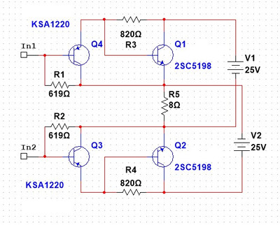

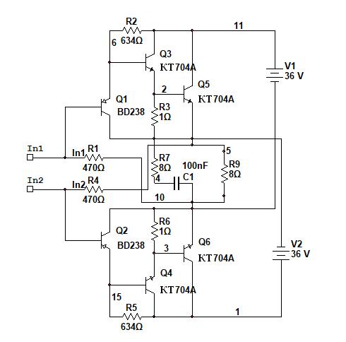

    Это проверенный и рабочий вариант, разве что в нём имеются дополнительные
    меры борьбы с самовозбуждением - подобранные резисторы и ёмкости несколько других номиналов и их местоположение в конструкции.
    Это усилитель тока, он на основе параллельного усилителя.

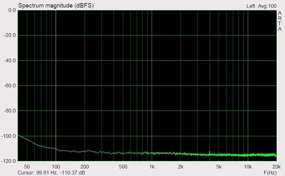

    Реализует возможность слышать -112 дБ на 1 кГц при прямом включении
    в качестве нагрузки наушников, меньше сигнала лично я услышать не могу.
    Фона и шума при этом не слышно вообще.

    Оба плеча полностью симметричны, тут нет неустранимой проблемы разницы комплементарных пар.
    Обычно оба плеча на усилитель напряжения подключены параллельно, это означает что выходной
    каскад усилителя напряжения нагружает усилитель удвоенной ёмкостью входных транзисторов.
    В данном случае всё наоборот - входные ёмкости подключены последовательно и благодаря этому ёмкостная нагрузка от такого каскада ниже в 4-ре раза!
    Далее по параллельному усилителю - половина верхняя или нижняя на самом деле и есть таким усилителем.
    Его достоинства известны, но освежу всё же эту информацию.
    Первым достоинством есть термостабильность тока покоя.
    В данном варианте он равен 240 мА, где последний транзистор уже начинает открываться, и основной ток покоя даёт предпоследний транзистор.
    Плюс в достоинства можно записать высокую пропускную способность параллельного усилителя по частоте и его линейность даже без ООС выход-вход поскольку есть 100% местная ООС и это очень
    хорошо подходит для безОсных реализаций усилителей. Этому так же способствует зеркальная работа первого и второго каскада когда один закрывается, а второй открывается.
    Такая манера работы даёт не только термостабильность но и линейность совместной работы каскадов.
    Уверен, что известный показатель искажений параллельного усилителя 0,1% по Агееву связан совсем не с его структурой, а именно с тем, что использовались комплиментарные пары транзисторов.
    Добавлю от себя - это по сути непреодолимая проблема, которая требует особых мер если поставлена цель по заметному снижению искажений.
    Далее следует обсудить номиналы резисторов R3,R6 1 Om.
    Такой номинал позволяет быстро разряжать ёмкость базы последующего транзистора в неправильном Дарлингтоне, где обычно он имеет значение 120 Ом и выше, до 1 кОм!, чего совсем не достаточно для качественного закрытия транзистора, и тем быстрого и точного звука.
    Моделирование показывает хорошие результаты при номиналах 1-20 Ом, оптимально выглядит номинал 2-5 Ом. Такой простой шаг позволяет не только повысить быстродействие повторителя и закрывать выходной транзистор быстро, но и открывает новый
    плюс работы схемы с такими номиналами.

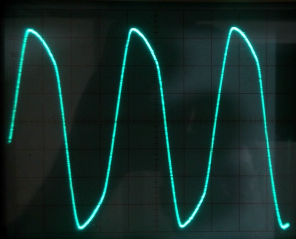

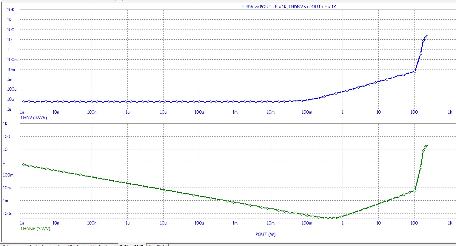

    Теперь о том зачем я всё это делаю, я когда то обещал вернуться на этот форум, это было когда я как раз испытывал эту схемотехнику разработанную мною ещё 1988 году и благополучно используемую
    до сей поры. Наступило время реализовать идею на современных комплектующих.
    И для этого я применил микрокап, а он показал некие теоретические и реальные приделы этой схемотехники, думаю такое вам покажется интересным и необычным.

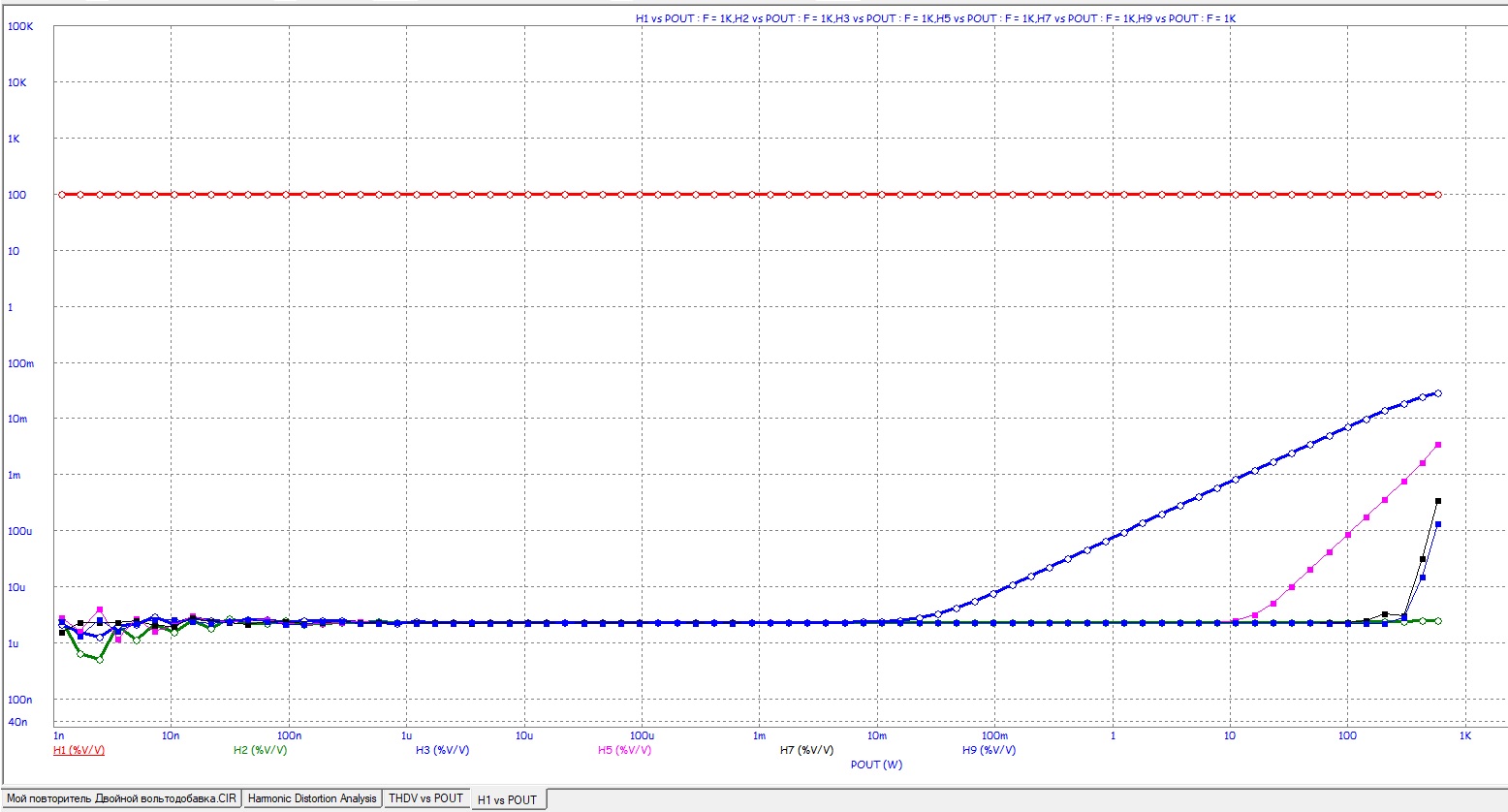

Название:	Идеальная характеристика моего полного повторителя 2.jpg

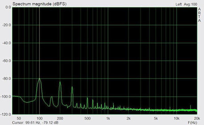

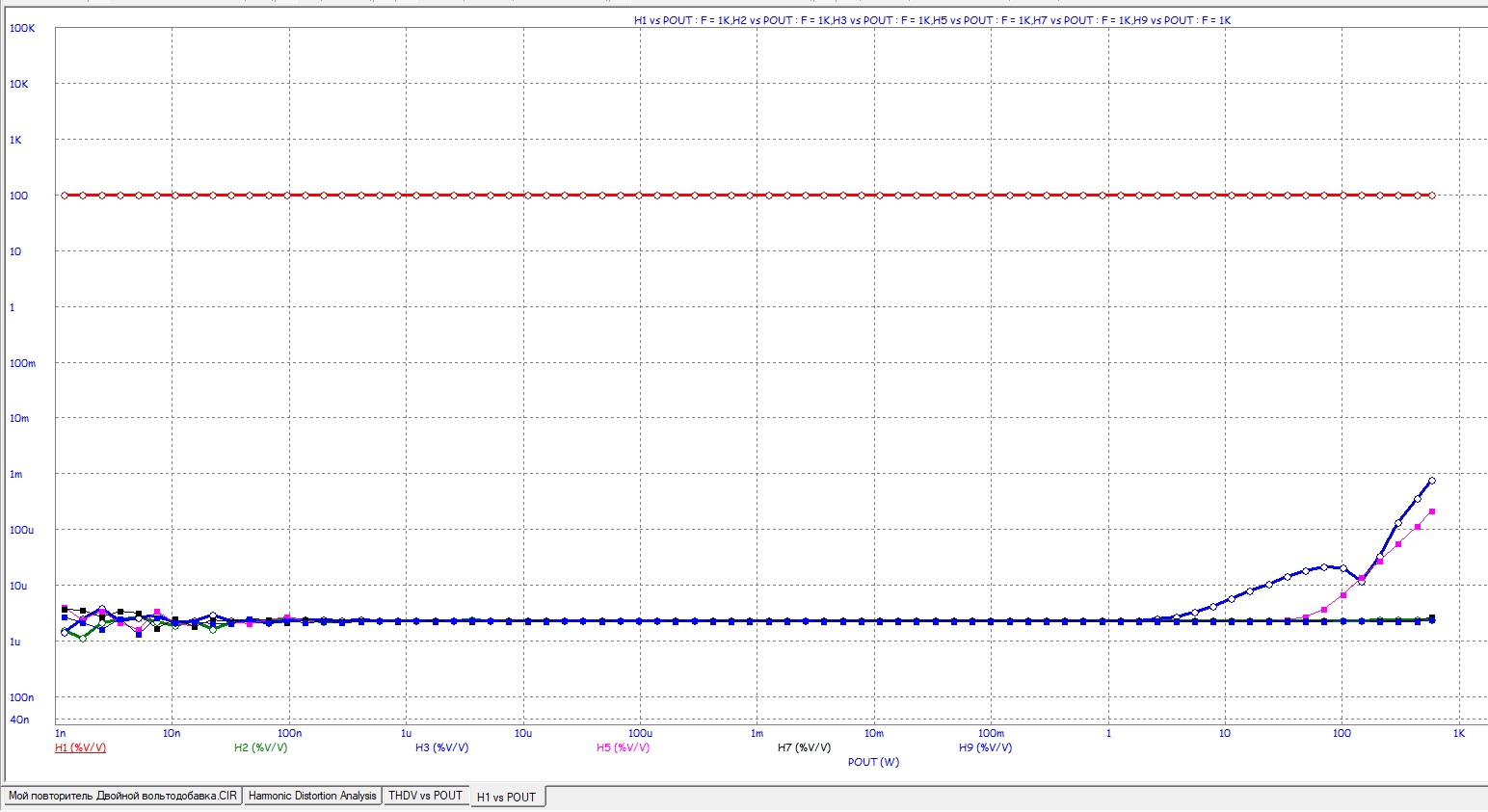

    Это гармоники повторителя с током покоя примерно 300 мА по схеме которая будет ниже.
    Это искажения.
Название:	Идеальная характеристика моего полного повторителя полный спектр 2_68.jpg

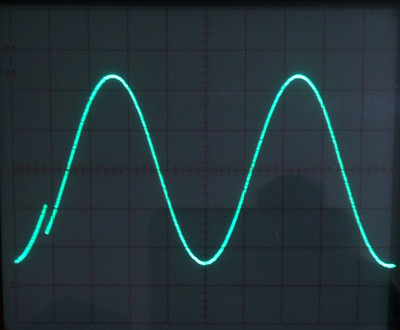

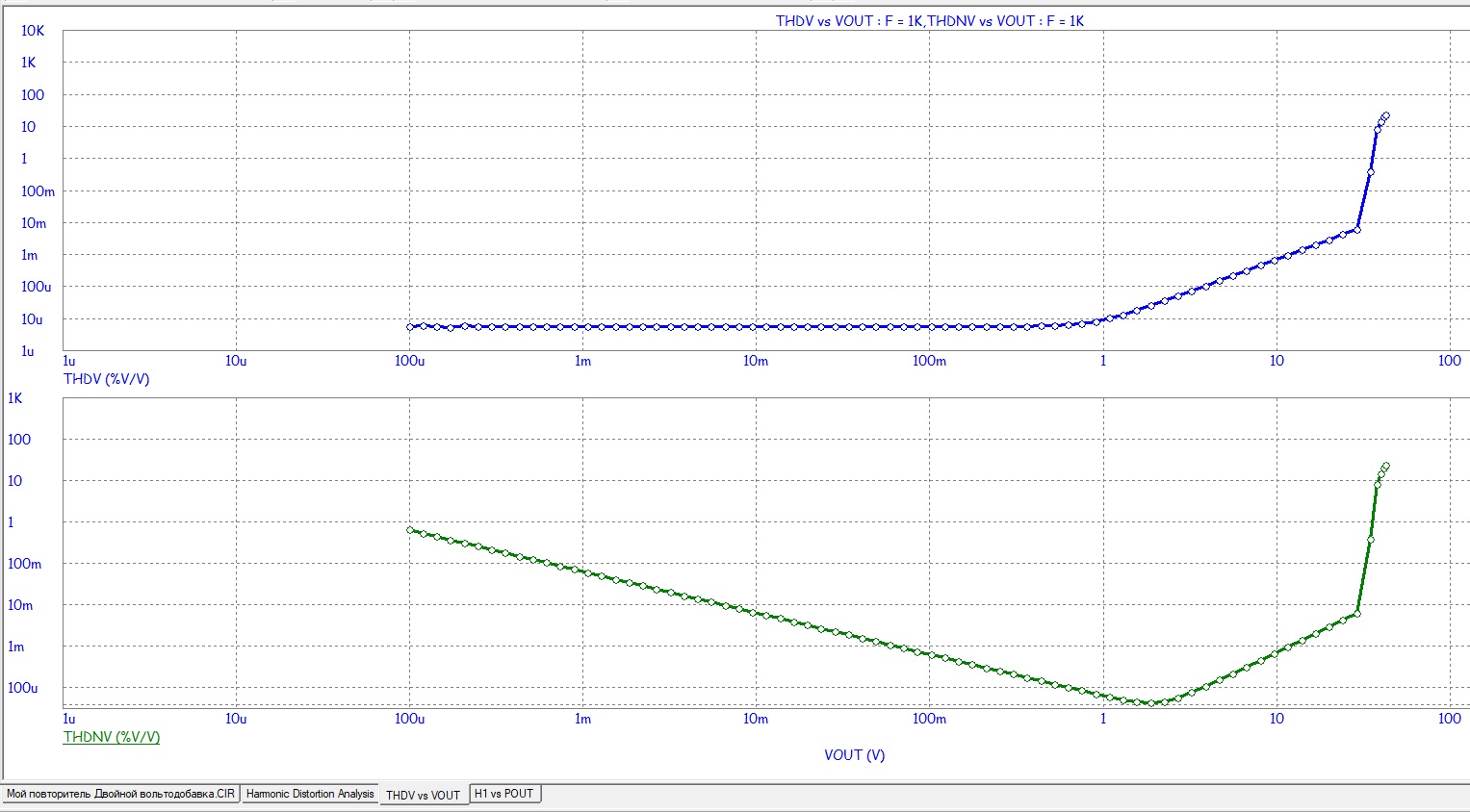

    Это всё та же схема, но без избытка питания плеч
    (300 мА и 35 вольт на плечо и 18 вольт амплитуды на выходе 20 ват на 8 Ом.)
Название:	Идеальная характеристика моего полного повторителя полный спектр по напряжению 2_68.jpg

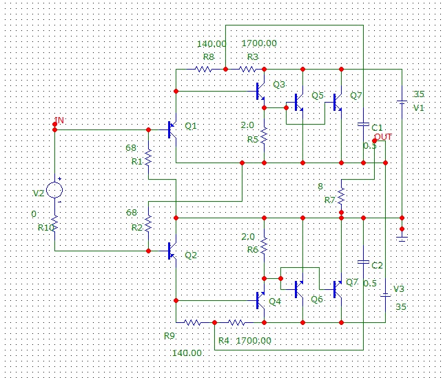

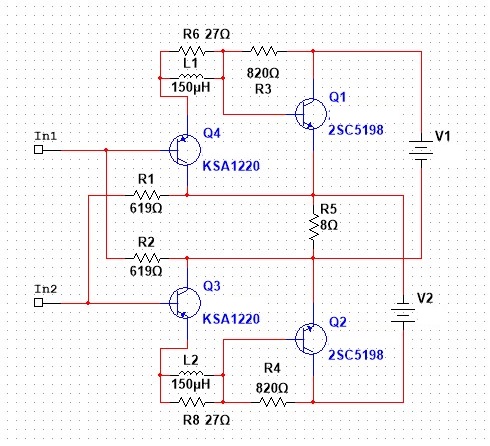

    И сама схема.
    Файл микрокапа.
    moj_povtoritel_dvojnoj_voltodo.cir
    И немного о потенциале схемы в классе А с очень большими токами покоя
    где наблюдается аномальное снижение искажений на определённой мощности.
Название:	Идеальная характеристика моего полного повторителя 2_68.jpg
    Нужно отметить что на схеме самый продвинутый вариант с вольтодобавкой
    и очень точной настройкой.
    Вольтодобавка работает эффективно только на больших мощностях вблизи токов отсечки, на
    малых мощностях она бессмысленная и даже немного портит картину.
    Плюс тут применён ещё один приём - параллельное включение транзисторов, что не всегда нужно, но немного снижает искажения.
    На самом деле это только часть концепции из общей картины, сам по себе повторитель можно запросто
    подключить к выходу DVD или СD проигрывателю, как и к ЦАПу, особенно хорошо к ЦАПу с балансным выходом и индуктивным фильтром вместо операционного усилителя.
    Это только фрагмент того с чем используется повторитель, на измерениях видно как эта схема работает с первыми ваттами мощности и как она хорошо с этим режимом совместима, но и в области большой мощности она так же работает интересно и парадоксально местами. Сами судите.

    Ой, как многа букф! А вместо вольтодобавки проще резики перекрестно на соседние питалово
    Уравнивающих резиков в эмиттерах нет же
    А вот интересно применить токовую разгрузку с опережением в цирклотроне

    Ваш вариант не рабочий с вольтодобавкой, кроме того она является ПОС и искажает сигнал тем, что с выхода использует то, что уже несколько искажено как питание, схема это нейтрализует, но не полностью, по этому есть мера целесообразности применения вольтодобавки, в области ограничения смысл есть продлить рабочую зону, а если качество на первом месте, то лучше поднять напряжение питание и ток покоя в меру.
    ---------- Сообщение добавлено 00:31 ---------- Предыдущее сообщение было 00:21 ----------
    В новые транзисторы выравнивание встроено прямо в кристаллы, там и базовые резисторы и эмиттерные, и массив транзисторов, всё в одном кристалле. Но запаралеливание носит другой смысл, это не умощнение, не самоцель, цель заменить 0,002% на 0,001% (улучшить параметр по искажениям в двое) один из знакомых многим методов, но он увеличивает емкость и создает другие проблемы, как и рост цены, некоторых это не беспокоит.
    ---------- Сообщение добавлено 00:33 ---------- Предыдущее сообщение было 00:31 ----------
    Что это разгрузка с опережением? Зачем она?
    ---------- Сообщение добавлено 00:45 ---------- Предыдущее сообщение было 00:33 ----------
    Смотрите на графики, есть условно несколько зон мощности. В одной искажений нет или их не слышно поскольку сигнал очень маленький.
    Дальше искажения уже есть, но слух их не улавливает они очень низкие, позже искажения способен уловить слух, но громкость сигнала их маскирует и их опять таки мало что бы мозг это заметил в совокупности, и последняя зона когда искажения уже слышно, вот эту зону роста искажений можно прижать вольтодобавкой, и тут она отработает правильно, это если не пойти на затраты класса А в полной мере, или на наращивание питания по напряжению.

    Все там работает, ПОС меньше 1. А вот ваши входные резики из-за этой ПОС меньше 1 только нагружают УН
    Чтобы ровно сшить токи предвыхода и выхода
    И никакого класса А там нет, а есть глубокий С, резики в базах - 1 Ом

    Эх, добавлю некоторые моменты, ну что бы просто рационально понимать происходящее при конструировании цирклотронов. Их похоже боятся и естественно недооценивают увлекаясь традиционными видами схемотехники.
    Вот просто спектр звуковой карты старенького компьютера с закороченным входом. Как бы информация ни о чём, пусть это будет начальной точкой отчёта.
    А это просто кабель которым подключается колонка АС к усилителю где вместо неё подключён резистор 8 Ом с целью не поймать шумы комнаты на микрофонный эффект. А на другом конце кабеля просто выключенный усилитель, сетевой кабель в розетке только одним проводом, и кажется это фаза, корпус усилителя не заземлен. Естественно, что когда вместо резистора АС, то в ней ничего не слышно.
    Вот такая реальность попадает в АС на практике при самых худших раскладах тогда, кода усилитель вообще отключен и стоит в обычной комнате, а длина кабеля примерно метра 3-5, и кабель простой без всяких наворотов.
    В применении к цирклотрону картинка в реальности лучше чем есть, если считать, что к этому кабелю подключен общий провод звуковой карты компьютера, и по нему часть его наводимых помех гуляет и по акустическому кабелю, при этом создаёт неравноправие проводников и ток в резисторе 8 Ом.
    То есть, что бы вы не измеряли на выходе усилителя в лабораторных условиях на эквиваленте нагрузки, но ваша реальная картинка скорее всего будет близка к такой когда усилитель отключен, а у цирклотрона она будет лучше из-за равноправия входов.
    При включении усилителя его сопротивление упадёт, и он покажет иную картинку. Зашунтирует большую часть сетевой наводки и не сможет ни как справиться с импульсными помехами от ШИМ устройств разного рода в сети которые имеют свойство трансформироваться из провода на провод как обычный ВЧ радиосигнал.
    У цирклотрона эта помеха станет по сути синхронной и токи от неё будут на порядки меньше.

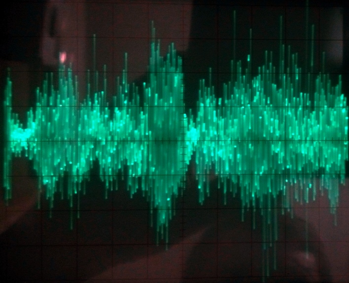

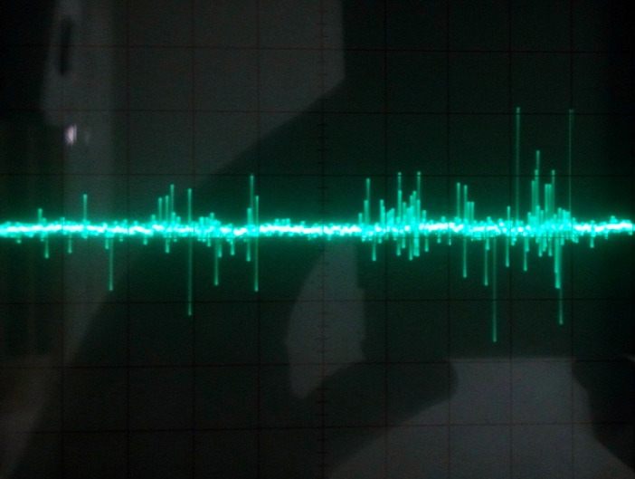

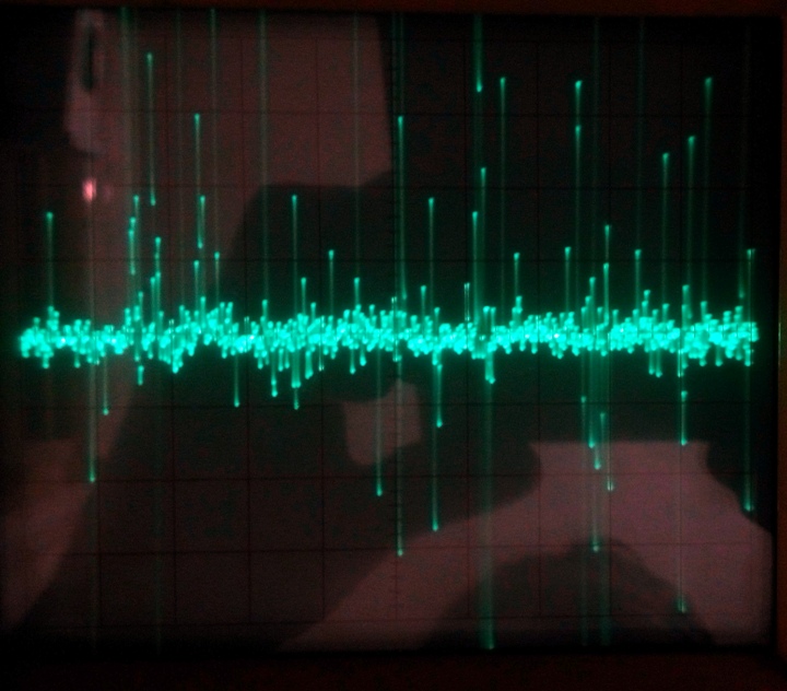

    Так выглядят эти помехи, когда замкнутый щуп осциллографа длиною чуть более метра, замкнутым концом подключен на шасси исследуемого прибора.
    Клетка 1 мВ.
    Вообще то помеха системная, связанная с периодами сетевого напряжения.

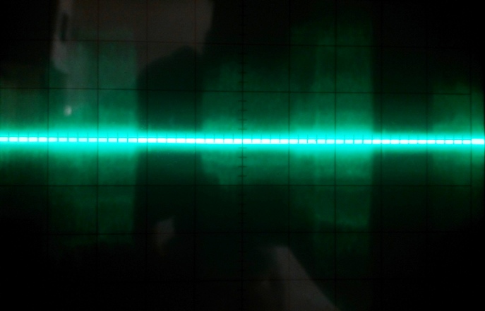

    Не симметричные схемы на такое полноценно не способны, про полноценность мер разговор отдельный, важны именно способы.
    Если коротко, то мой усилитель был способен даже на тех старинных КТ704 это пропускать на выход в ослабленном виде, но с прежними формами, и не превращаясь в детектор при этом как D-класс, не горел, и не шипел с шорохами.
    Как с этим бороться на уровне питания ЦАП наверное и мне есть что рассказать, но это не специальные трансформаторы были. К тому же до этой точки уже стояли последовательно две емкости через резистор по 10000 мкф и толку чуть, если не считать выравнивание пульсаций сети. Помог простой симметричный фильтр, но ни одна ёмкость не была подключена на шасси и общий провод до этого фильтра, что и свело уровень помех к значению короткого замыкания на конце щупа.
    И стало так.
    Этого бы не было совсем, если бы длина щупа была 5-10 см. В таком бы случае не наблюдалась бы эта трансформация помех от ШИМ устройств.

    И с глупой нагрузкой в виде перекрестных резиков.
    Это прежде всего часть системы устанавливающей ток покоя и работающей как местная ООС.
    Да эти резисторы можно заменить на резисторы с сопротивлениями в десятки и сотни кОм, сделав в дополнение ещё и среднюю точку для устранения равноправия плеч с автоматическим принципом балансировки их через виртуальную точку. Это не самая лучшая идея, она сведёт многие достоинства в ноль, но годится как дополнение к регулятору тока покоя через резистор, именно как дополнение. Дело в том, что усилитель напряжения это генератор тока, и такой резистор его нагрузка по сути одновременно со многими другими функциями. Если его не будет, то тогда многие параметры согласования будет определять именно выходное сопротивление усилителя напряжения и изменение его характера немного скажется на согласовании как и на балансе нуля. Самой лучшей нагрузкой для усилителя напряжения есть именно резистор. Причём именно с относительно низким сопротивлением для обеспечения скорости роста напряжения и борьбы с паразитными ёмкостями.
    ---------- Сообщение добавлено 16:03 ---------- Предыдущее сообщение было 15:50 ----------
    Никакими суперсвойствами, столь велеречиво и многобуквенно тобою воспеваемыми, он не обладает

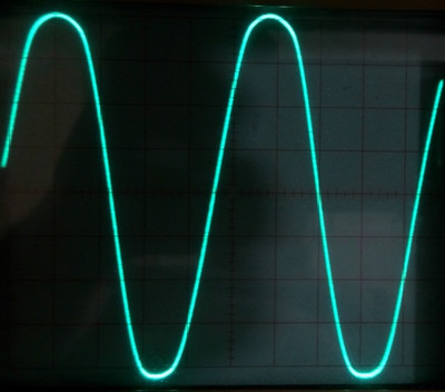

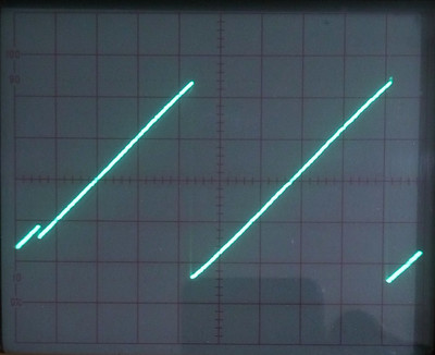

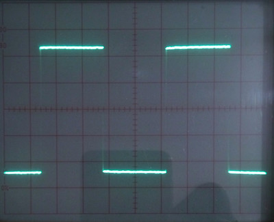

    Ну кроме скорости, с очень малыми чётными гармониками, быстроспадающими не чётными и низким их уровнем, растянутой линейностью по динамическому диапазону, термостабильностью, высоким разрешением, низким фоном, шумом, и открытым входом по постоянному току. А так как все почти.
    Это к стати всё на частоте 1 Герц.
    Прямо с ЦАПа и усилителя напряжения, зубчик это обновлялась картинка с другой синхронизацией, осциллограф в цифровом режиме.

    Я раньше готовился произвести переход на современную элементную базу. Предварительно на практике проверял варианты работы отдельных каскадов в разных сочетаниях и режимах.
    За основу для тестирования бралась самая простая конфигурация как на этой схеме.
    И тут как раз высокоомный вход.
    Если коротко, то стандартное введение резистора на выходной эмиттер сразу же портит на половину
    своего номинала демпинг-фактор в безОсной схеме. По этому такая схема была предпочтительнее именно из-за него.
    Но до этого я просто измерял усиление одного выходного транзистора, параллельной пары этих транзисторов, и многоуровневый вариант с составным транзистором и резистором в 1 Ом.
    Сугубо по этому варианту.
    Статические испытания.
    Усиление тока равно примерно тысяче при нагрузке 8 Ом.
    Если нужен на выходе ток 1 ампер то на входе нужен 1 мА.
    Ток покоя в среднем 300 мА, его можно легко понизить уменьшением номиналов первых резисторов на базах, от этого усиление при таком подключении входов не упадёт значительно.
    Ток покоя может меняться при скачках напряжения и плавно нормализуется со временем. То что усиление не достигает простого умножения усиления транзисторов связано с делением тока на резисторы, что по сути не уменьшает линейность. К примеру при подключении батарейки 9 вольт на вход, и включенном питании, будет ток не более 1-0,9 мА, а вот при выключенном уже 12,5 мА. Резисторы на входе как бы исчезают при наличии питания, и входное сопротивление равно примерно 9-8 кОм (зависит от прогрева радиаторов и усиления от этого же прогрева). Замыкание по постоянному току входа уменьшает отклонение нулевого напряжения на выходе, делает его меньше, и это милливольты как правило.
    Если вход закорочен то на выходе примерно 2 мВ при прогреве и на холодную.
    Это не рабочий, а тестовый вариант для определения усиления, точности баланса нуля, выходного сопротивления и прочих любопытных моментов. Блок питания был собран с ощутимым неравенством питания плеч из-за отсутствия двух одинаковых катушек трансформаторов, и ему было позволено просаживаться под нагрузкой, более того - фильтрующие емкости были не одинаковыми по номиналам, всё делалось на глазок для прикидочных оценок.
    У этой схемы выходное сопротивление при шунтировании входа оказалось на уровне 0,15 Ом. На рабочем усилителе, первая схема, выше - примерно 0,6.
    Ещё из хроники испытаний.
    По пропускной способности картина такая.
    До 15-17 мГц дотягивается сигнал практически не падая, а дальше начинается спад уже более заметный, но его видно практически до 25 мГц. Скажем это всё же напряжение на катушке реостата из керамического патрона на Е40 8 витков как раз на 8 Ом. Так, что это немного не по науке, но тут и не радиостанция. В целом схема на порядок быстрее чем старая. Времени было маловато для обстоятельных подходов. Амплитуда частотою 17 мГц на входе была 1,3 вольта и примерно такая же на выходе, так её выдавал генератор, а всё, что ниже 1 мГц было с уровнем порядка 5,5 вольт и так же не падало на выходе.
    Эту же схему проверил на перекрёстном подключении входных резисторов на противоположные выходы - низкоомный вход. Это дало сразу же ноль порядка 1 мВ и ещё большее снижение выходного сопротивления до уровня 0,08 Ом и тогда 100 кратное соотношение выхода и нагрузки. И это же подключение лучше по быстродействию.

    Для борьбы с самовозбуждением применялось это.
    С номиналами дросселей мог и напутать, это не критично по сути.

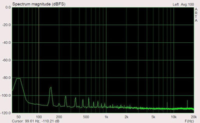

    И вот собственно последствия не точного баланса по питанию плеч, как продолжение калибровочных картинок с звуковой карты и от усилителя в выключенном состоянии, а тут к повторителю подключён телефон и звук на паузе.
    И далее описание того, что измерено и почему оно такой вид имеет, опять из архива.
    Фон этот (100 Гц) последствие использования несбалансированных по напряжению катушек трансформатора который использовался для тестов. Там применялся тор заводской с доступной вторичкой. Она, вторичка, была разрезана надвое в единственно удобном месте, где пополам её поделить не удалось. Разница напряжений на этих катушка превышала 1 вольт. Далее просто наскоро было добавлено попросту еще несколько витков совсем другим проводом с примерным подбором напряжения. Опять же цели добротно всё подравнять не было. Более того - такой грубый и нарочитый разброс параметров плеч напротив приближает всё к реальным условиям где иногда всё выходит не так, как хочется. С фильтрами - выпрямителями та-же история, равных ёмкостей под рукой не оказалось, и пришлось одно плечо для тестирования набирать из емкостей меньших номиналов, но и сними я не заморачивался вообще. Как и с подбором одинаковых мостов на умножители. Итого я ещё и получил разброс постоянных напряжений на выходе и конечно там и с пульсациями разброс. Ну, а результат такой как он есть - "когда что то пошло не так" и при этом сходу ясно, что при такой нарочитой неаккуратности динамический диапазон легко доходит до 110 дб. Естественно в самом, работающем у меня усилителе, всё одинаковое и однотипное - трансформаторы унифицированные, заводские, с изначально симметричными обмотками плеча на одном сердечнике, которые так всегда и делаются симметрично, мосты одинаковые, электролиты одинаковые, чего уже достаточно для дополнительного выигрыша на 6-20 дБ в зависимости от раскладов. Ну а в остальном всё симметрирование делает схема и параметры транзисторов в ней. Метод этот не совсем идеальный в том плане, что практически нельзя отличить пульсации от наводок. Но частота 100 Гц, а не 50 говорит, что тут в основном пульсация. Когда оба провода первички в розетке, то картина становится другой как на этом фото. Идёт взаимная нейтрализация наводок из сети через ёмкости катушек и 50 герц исчезают. Да и эти 100 герц практически невозможно услышать даже в этом варианте, и особенно при аккуратном подходе с одинаковыми деталями. Просто именно эта ситуация есть наглядной демонстрацией, как с такими неприятностями справляется простая схема собранная по быстрому, для тестов.
    Последний раз редактировалось Sbaranov; 08.01.2024 в 11:59.
    Нажмите на изображение для увеличения. Название: s1679253.jpg Просмотров: 14 Размер: 48.6 Кб ID: 447465
    Где вольтодобавка? Без нее ж..па
    https://forum.vegalab.ru/showthread.php?t=81721
    Я могу тебя удивить
    Врят-ли ты меня чем-то удивишь по цирклотронам. Пройди поиском по моим темам

    Я тут немного отклонился от темы. Но так нужно. Удвоитель напряжения создаёт ощутимый запас энергии для усилителя благодаря чему он легко преодолевает пиковые всплески потребления энергии и проходит их с минимальными искажениями, а когда начинается ощутимая просадка, то проходит её с пониженным уровнем пульсации, плюс эта же пассивная защита защищает усилитель от короткого замыкания на выходе.
    По этой причине вольтодобавка скорее мною рассматривается как некий и совсем не обязательный дополнительный ресурс потребности в котором нет в данной ситуации. Опять напоминаю - уровень ограничения усилителя у меня гораздо выше чем ЦАП выдаёт сигнал и переступить через эту границу возможно только при замене источника на другой, чего у меня нет поскольку ЦАП и усилитель это единая система соединяющаяся 4-мя короткими межблочными кабелями. Кабели R+,R-,L+,L-.
    Но ограничение у меня так же выглядит по особому, я при испытаниях это проверял, уровень точно не помню, но это похоже на компрессию амплитуды, она срабатывает с некой отсрочкой пока не закончится энергия в ёмкостях умножителя, выглядит так.
    14 Гц.

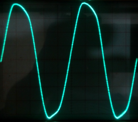

    20 Гц.
    1 кГц.
    Ограничение мягкое, приятное на слух, почти синус.
    И ещё раз напоминаю - в этом режиме усилитель не работает, ЦАП не позволяет, и это намного выше уровня 20-ть ватт.
