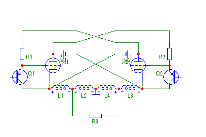

    На Г-811 ввиду ее высокого выходного внутреннего сопротивления только цирклотроны делать - не так много певички мотать придется по ср с традиционным пушпуллом
    Например, так (см рис)
    Фишка драйвера - транзистор работает с небольшим размахом напряжения на коллекторе (вольтодобавка со "своего" катода) и небольшим размахом тока (только тот, что потребляет сетка), т.к. в эмиттере стоит большой резистор, который к тому же опирается на вольтодобавку (анодный источник питания плеча) на катод того же плеча, который транзистор и качает

    Для ЦАПа с балансным выходом.

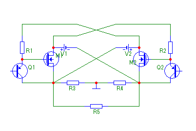

    На месте Г-811 вполне могут быть мостфеты

    Как бы схема одного "сдвоенного" транзистора Q1V1 ОК/ОИ (можно и так обозвать) лежит на поверхности?. Можно так же нарисовать и схему ОК/ОЭ на паре PNP/NPN. Или ОС/ОИ на МДП транзисторах с P/N каналами. И что?
    Легко, и все варианты работоспособны
