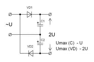

    По умолчанию Re: Изменение напряжения для измерительного микрофона
    Спаять 4 детали удвоителя напряжения и проверить можно было не один раз, пока тему создавали.

    Аватар для misha88
    21.02.2006
    1,970
    Мне это не подходит, поскольку не имею интегрального стабилизатора на входное напряжение более 40 В, а паять ещё и транзисторный стабилизатор жалко времени (это же одноразовый проект, только для настройки колонки), поэтому я буду делать обычный выпрямитель, после чего интегральный стабилизатор на 24 В, и это добавлю к имеющимся 24 В.

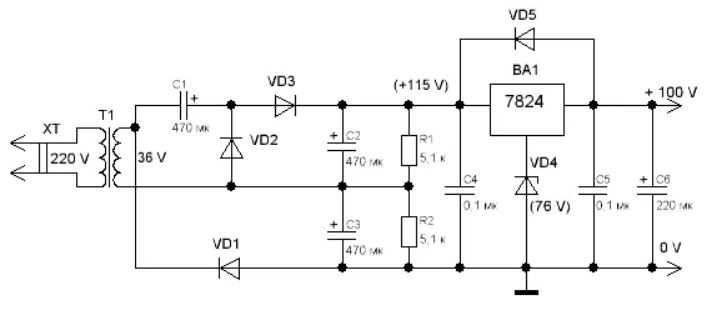

    Завсегдатай Аватар для Lenivo
    20.08.2010
    г. Екатеринбург
    1,199
    Два последовательных стабилитрона на 24 вольта дадут 48 вольт.
    НА интегральных LM стабилизаторах полно схем в интернете.
    Вот например - только стабилитрон поставьте на 20-24 вольта - всё зависит сколько у вас входного напряжения получится через удвоитель.

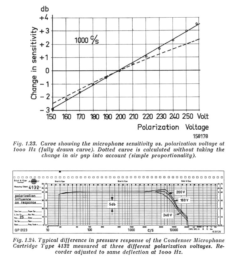

    Имеется промышленный измерительный микрофон, у которого откалиброванная чувствительность указана для стандартного питания (48 V через 6.81к и через конденсатор на нагрузку 1.2 к, т.е. полная нагрузка 1 к), но мне 48 V не подходит и хочу поменять на 24 V. В стандарте IEC 61938 для питания микрофонов от 24 V указывают резисторы 1.2к (соответственно нагрузка 6.81к, чтобы получить полную нагрузку 1 к). Я померил пост. напряжение обоих вариантов. При 48 V через 6.81к на выходе 1 микрофона 3.6 V (т.е. ток 6.53 мА), а на выходе 2 напряжение 9.4 V (т.е. ток 5.67 мА), а при 24 В через 1.2к на выходе 1 микрофона 5.1 V (т.е. ток 15.75 мА), а на выходе 2 напряжение 11.3 V (т.е. ток 10.58 мА). Получается токи разные, неужели чувствительность не поменяется (проверить мне нечем)? У кого есть опыт с проверкой чувствительности промышленных измерительных микрофонов при изменении напряжения, меняется чувствительность или нет, если изменение напряжения проводится согласно стандарту IEC 61938? Или наплевать на стандарт и подобрать резисторы, при которых токи будут как при 48 V, но оставит ли это прежней чувствительность?
    Могу провести измерения при любом напряжении питания от 9В до 48В.
    Так же возможна подача напряжения поляризации 200В.
    Звуковое давление может быть 94 дБ или 114 дБ.
    Если хотите провести измерения то пишите мне в ЛС.
    P.S.
    У дешёвых ECM8000 и его клонов чувствительность может меняться от напряжения питания,
    но величина на которую изменится чувствительность будет зависеть от конкретного экземпляра микрофона.
    У лабораторных микрофонов используется напряжение питания 24В и 120В, а так же напряжение
    поляризации 120В или 200В. Чувствительность микрофона зависит от напряжения поляризации линейно или близка к линейной.
    Если микрофонный капсюль является преполяризованным и ему не требуется напряжение поляризации,
    стоит знать что заряд обеспечивающий преполяризацию постепенно падает и со временем такому капсюля, примерно лет через 20 или 30, тоже
    нужно будет подавать напряжение поляризации для работы.
Название:	Зависимость чувствительности от Vp.jpg
