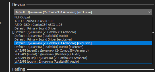

    Работает только выделенный вариант, ну и стандартный windows режим. ASIO выдаёт Unrecoverable playback error: Could not initialize the driver, WASAPI - Unrecoverable playback error: Unsupported stream format: 44100 Hz / 16-bit / 2 channels.
    На условно "чистом" ПК с win10 при подключении аманеры винда сама определяет девайс как Combo 384 и ставит ему свой майкрософтовский драйвер. С ним устройство работает только в обычном directX режиме. При любых попытках установить драйвер от Амареро не происходит ничего, а если подсовывать драйвер ручками в наглую, он устанавливается, но при воспроизведении комп уходит в синяк с ошибкой собственно по драйверу cmb38464.sys
