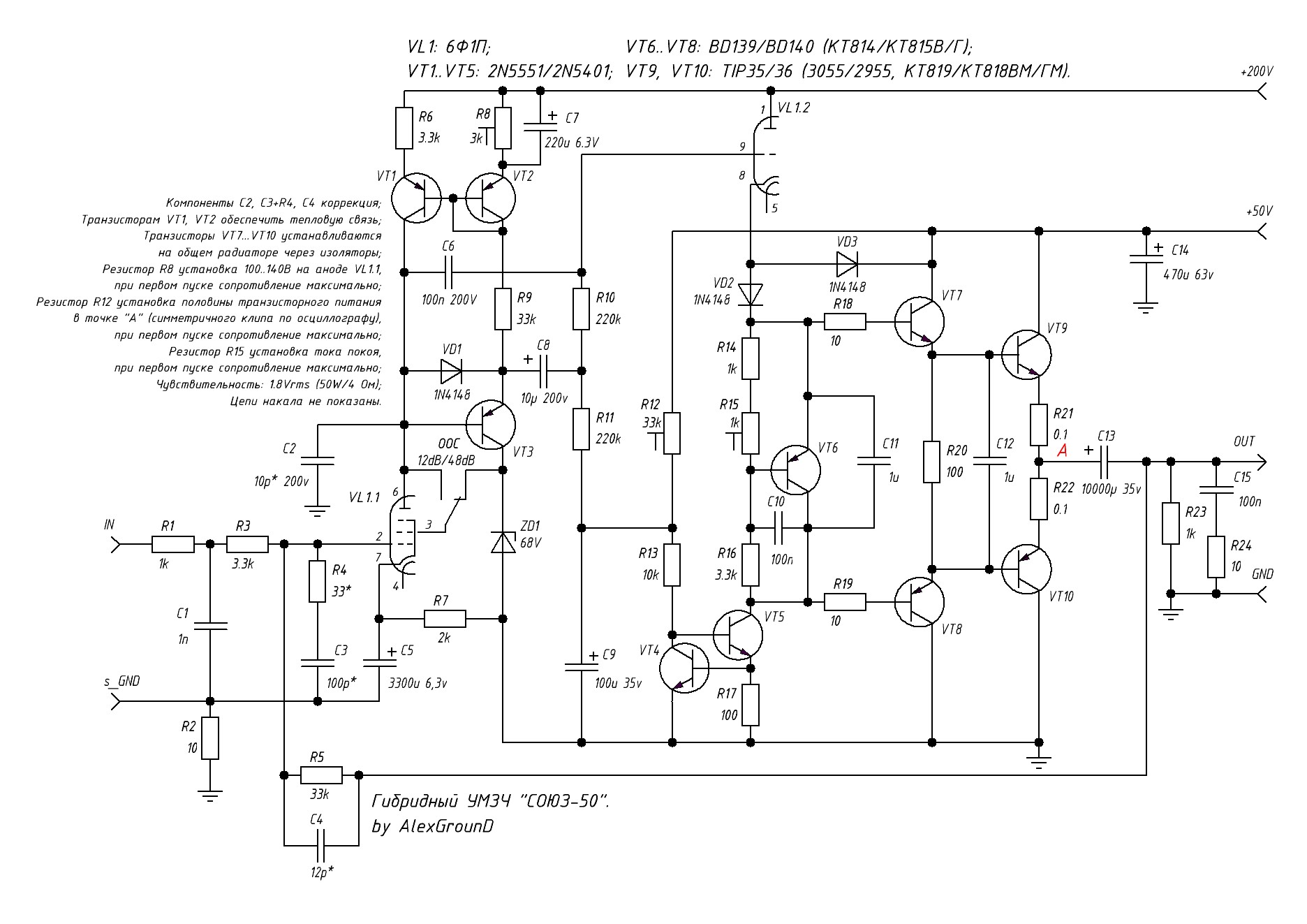

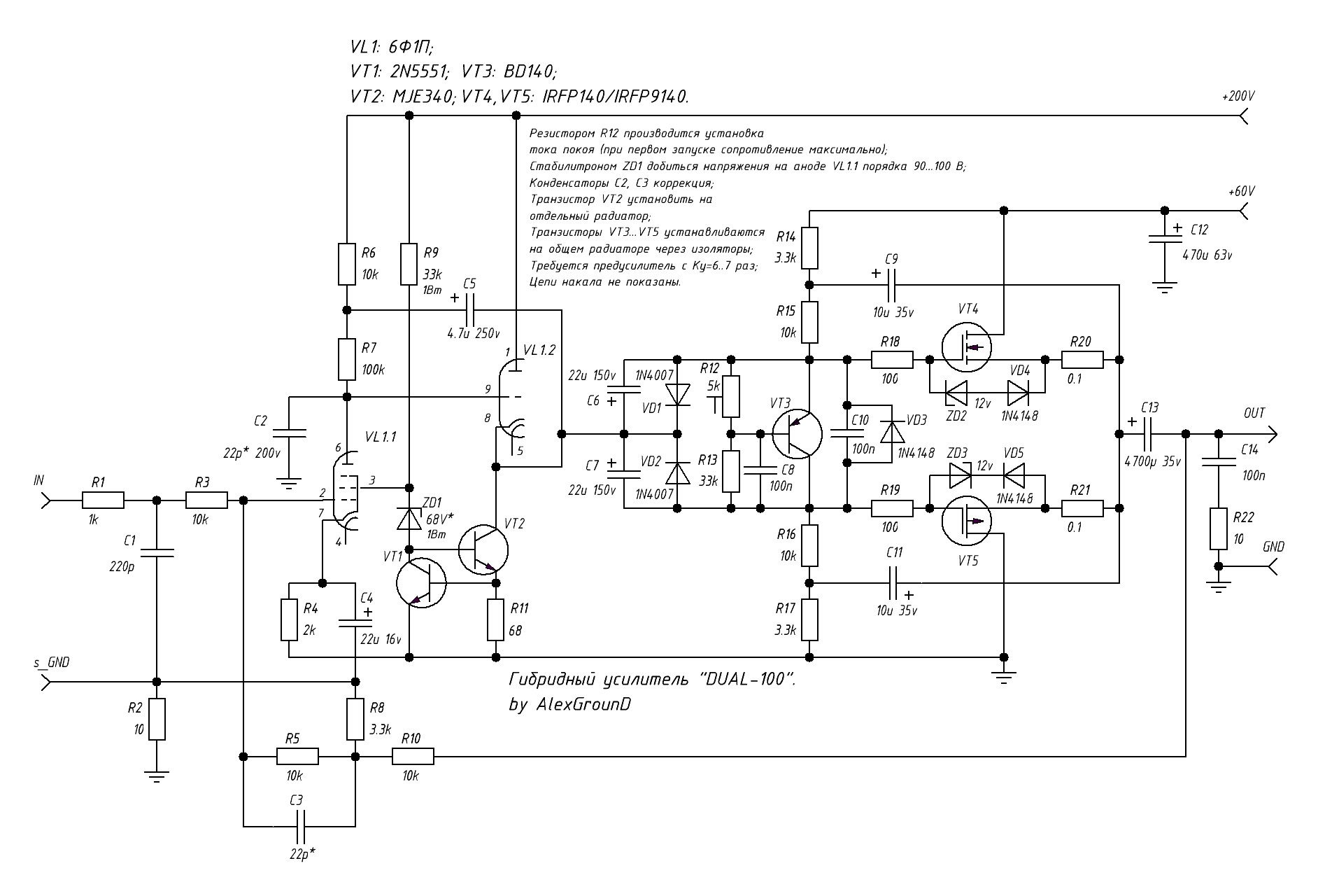

    Доброе время суток! Хочу представить к обсуждению гибридный усилитель в котором реализована концепция глубокой (для гибридных усилителей) обратной связи, где всё усиление по напряжению выполнено на лампах. Данная концепция была проверена в гибридном усилителе для наушников "DUAL".
    https://cxem.net/sound/amps/amp257.php
    Скрытый текст
    После успешной реализации на базе проверенного в "железе" усилителя для наушников был разработан усилитель "DUAL-100" мощностью до 100 Вт.
    В усилителе для наушников было использовано две лампы 6Ж1Б (6Ж1П), в мощной же версии было решено использовать лампу 6Ф1П (триод-пентод), что позволяет реализовать входную часть на одном баллоне, однако ламповая часть "DUAL" и "DUAL-100" остаются взаимозаменяемыми и можно использовать 2*6Ж1П как более доступные.
    Выходной каскад выполнен на полевых транзисторах типа IRFP140/IRFP9140 (для мощности менее 50Вт можно использовать IRF640/9640).

    Главная идея концепции состоит в "размыкании" внутренней обратной связи триода, которая в триодном включении исправляла бы искажения только усилителя напряжения, пентодное же включение позволяет минимизировать внутреннюю ОС высвободив максимальное усиление которое может быть получено на данном пентоде и потратить его на внешнюю ОС, которая линеаризует не только лампу, но и транзисторный выходной каскад вместе с выходным конденсатором. И против классической концепции построения гибридов по топологии триод+повторитель, где весь спектр искажений выходного каскада направлен в акустическую систему и ничем не подавляется, предложенная автором концепция позволяет в значительной мере повысить линейность всего усилителя.
    Усилитель напряжения выполнен на лампе VL1.1 в пентодном включении. Она нагружена на резистор R7, по переменному току имеется ПОС через конденсатор С5, так называемая "вольтдобавка", что повышает сопротивление нагрузки по переменному току, и как следствие усиление данного каскада возрастает, в комплексе с работой на повторитель выполненный на лампе VL2 имеем усиление порядка 60 дБ. Повторитель на VL1.2 нагружен на источник тока выполненный на транзисторах VT1, VT2 и особенностей не имеет.
    Касательно транзисторной части, выходной каскад представляет собой повторитель на полевых транзисторах, узел смещения выходного повторителя реализован на VT3 и особенностей не имеет. Вольтдобавкой через конденсаторы С9, С11 осуществлена ПОС, повышающая динамическое входное сопротивление делителя R15, R16 для снижения нагрузки на повторитель выполненный на триоде VL1.2. Применение полевых транзисторов на выходе позволяет получить RAIL-TO-RAIL выходной каскад, так как напряжение на затворе легко превышает напряжение на выходе и позволяет открыть мосфет полностью. На выходе установлен конденсатор, который позволяет использовать однополярное питание, отказаться от обязательного использования защиты АС и закрыть глаза на упрощение выходного каскада в вопросе слежения за постоянной составляющей на выходе (данный узел отсутствует). Так как выходной конденсатор охвачен общей обратной связью, то искажения вносимые им так же исправляются ООС.
    Глубина обратной связи замеренная на железной реализации усилителя для наушников составляет порядка 46 дБ на частоте 1 кГц, и 35 дБ на частоте 20 кГц.
    Для сохранения высокой линейности усиление выходного каскада составляет порядка 4.5 раз. Однако если некоторый рост искажений приемлем можно увеличить КУ до 19раз и использовать усилитель без предусилителя (R8 следует с 3.3кОм заменить на 510 Ом).
    Обдумав недостатки указанные в обсуждении, главные из них были переработаны.
    Было увеличено петлевое усиление путем замены вольтдобавки на транзисторный ГСТ, спасибо товарищу deemon и Slava!!! за подсказку о возможном значительном дрейфе рабочей точки по постоянке при работе пентода на ГСТ, в результате анализа данной проблемы, было найдено решение в виде охвата ГСТ местной ОС по постоянному току, что снизило усиление по постоянному току в 10раз, до уровня эквивалентному каскаду с резистивной нагрузкой. Так же было уменьшено количество конденсаторов, путем гальванической развязки не между триодным повторителем и ВК, а между пентодом и триодным повторителем (спасибо за совет товарищу fakel), что значительно упростило обвязку схемы смещения для ВК, а так же отпала необходимость в ГСТ ранее установленном в катоде триода, теперь его "источником тока" стала вольтдобавка через выходной конденсатор. В следствии низкой линейности мосфет и высокой стоимости латералов, ВК был переведен на биполярную двойку, а мощность снижена до 50 Вт, для снижения нагрузки на ВК и снижения требований к выходному конденсатору.
    Концепция осталась исходной, размыкание внутренней ООС триода используя на входе пентод и направление высвобожденного усиления на линеаризацию ВК, однако так же была учтена возможность перевода входной лампы в триод, это снижает глубину ООС до 12дБ, однако освобождает усилитель от динамических искажений. Наличие возможности изменения включения входной лампы делает схему универсальной, а звук конфигурируемым.
    В результате в симуляции была получена следующая схема, название изменено для отсутствия случайно вышедшей отсылки к усилителям Dual тех лет.

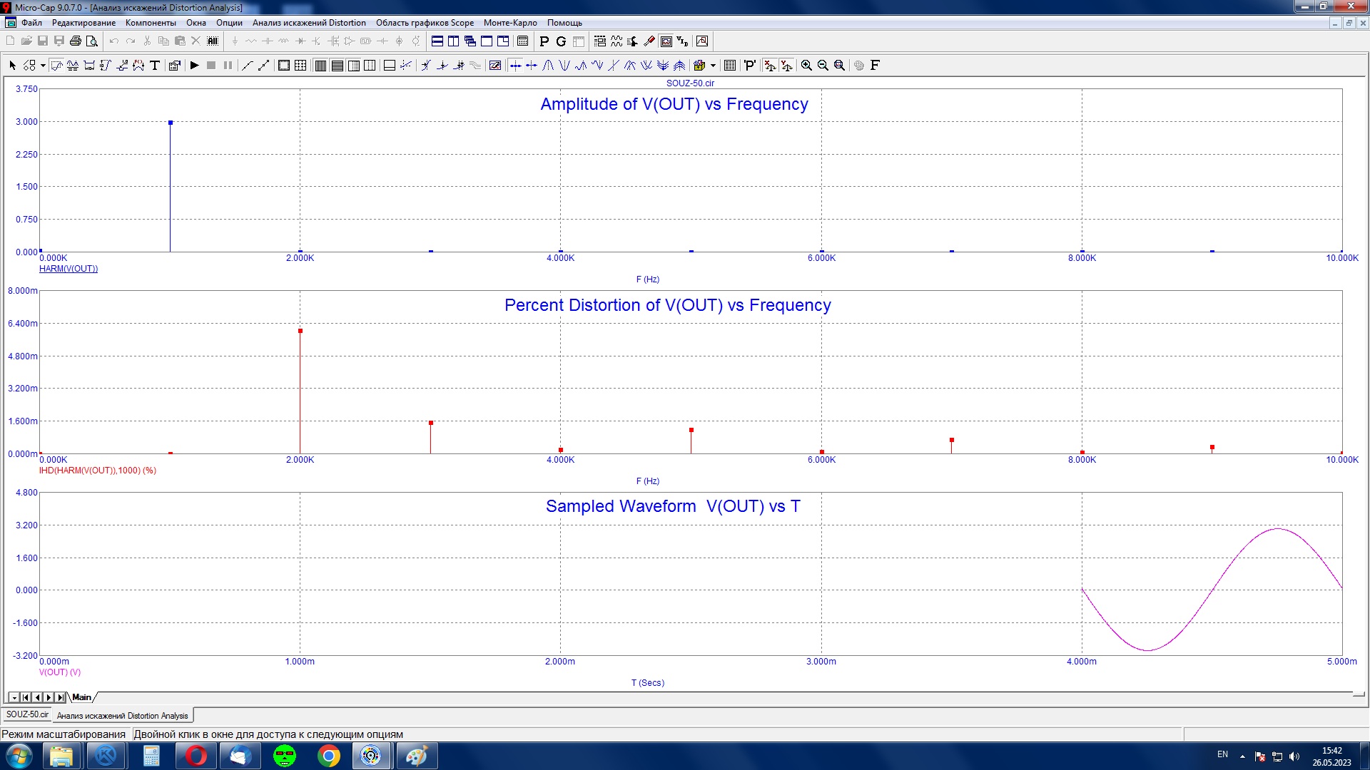

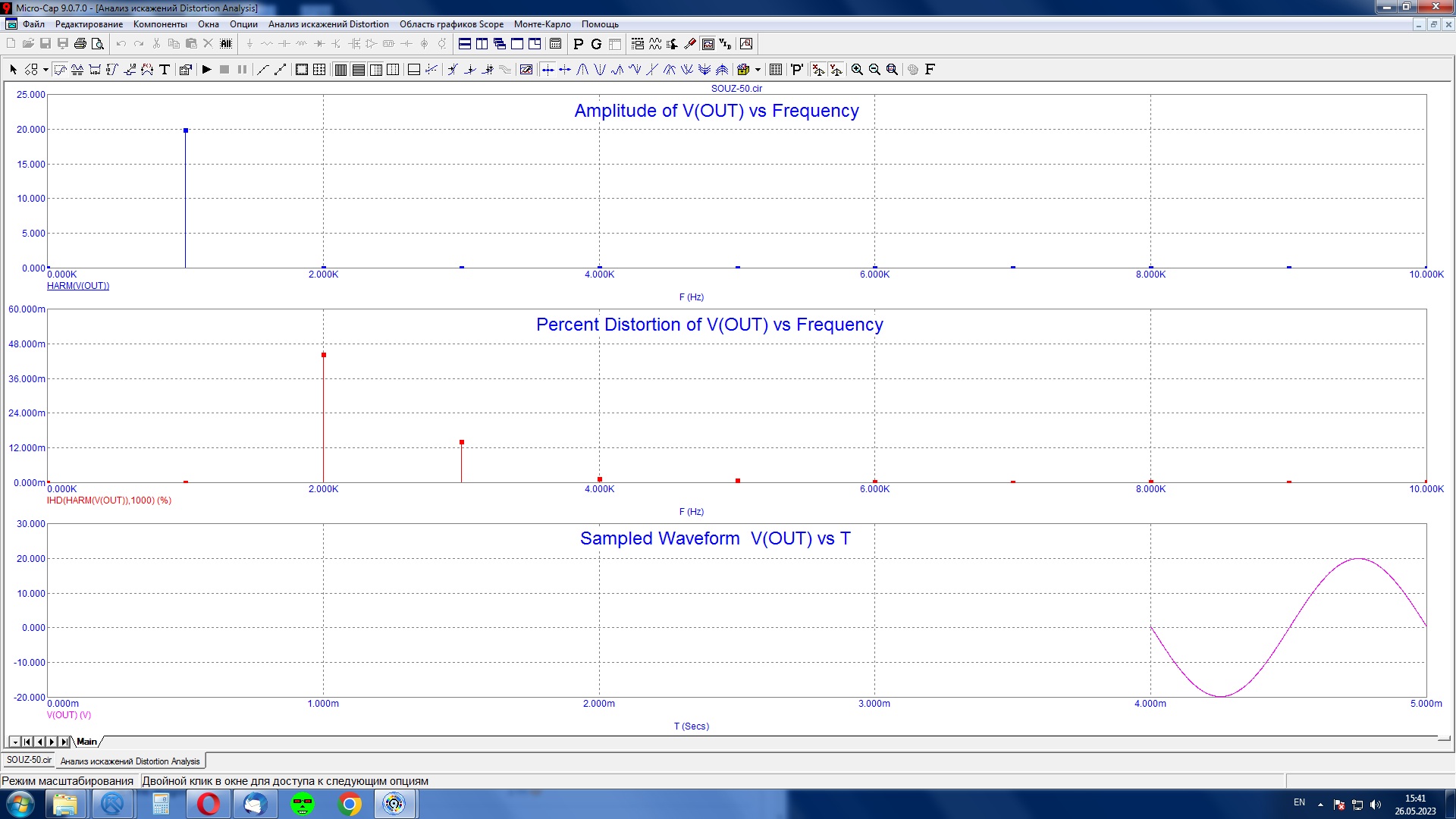

    Ку был увеличен относительно исходного варианта и составляет 8раз. Так как баланс между усилением и глубиной ООС определяет характеристики усилителя, упор был сделан на наименьшие искажения, которые достигаются при минимальной чувствительности. Было решено остановиться на том уровне чувствительности которая позволит использовать усилитель от современных источников с выходным напряжением 2-2.5Vrms не прибегая к необходимости преампа. Она составляет 1.8Vrms для достижения мощности 50Вт на нагрузке 4 Ом.
    Параметры были несколько улучшены, коррекция немного изменена.
    На "первом ватте" 4 Ом
    50 Вт 4 Ом

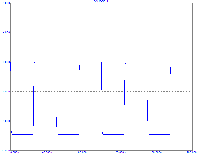

    Меандр без входного ФНЧ

    В случае работы от слабого источника (менее 1.8Vrms) оконечный усилитель требует пред.усилителя.
    При работе от предусилителя конденсатор С1 может быть исключен из схемы оконечного усилителя СОЮЗ-50.

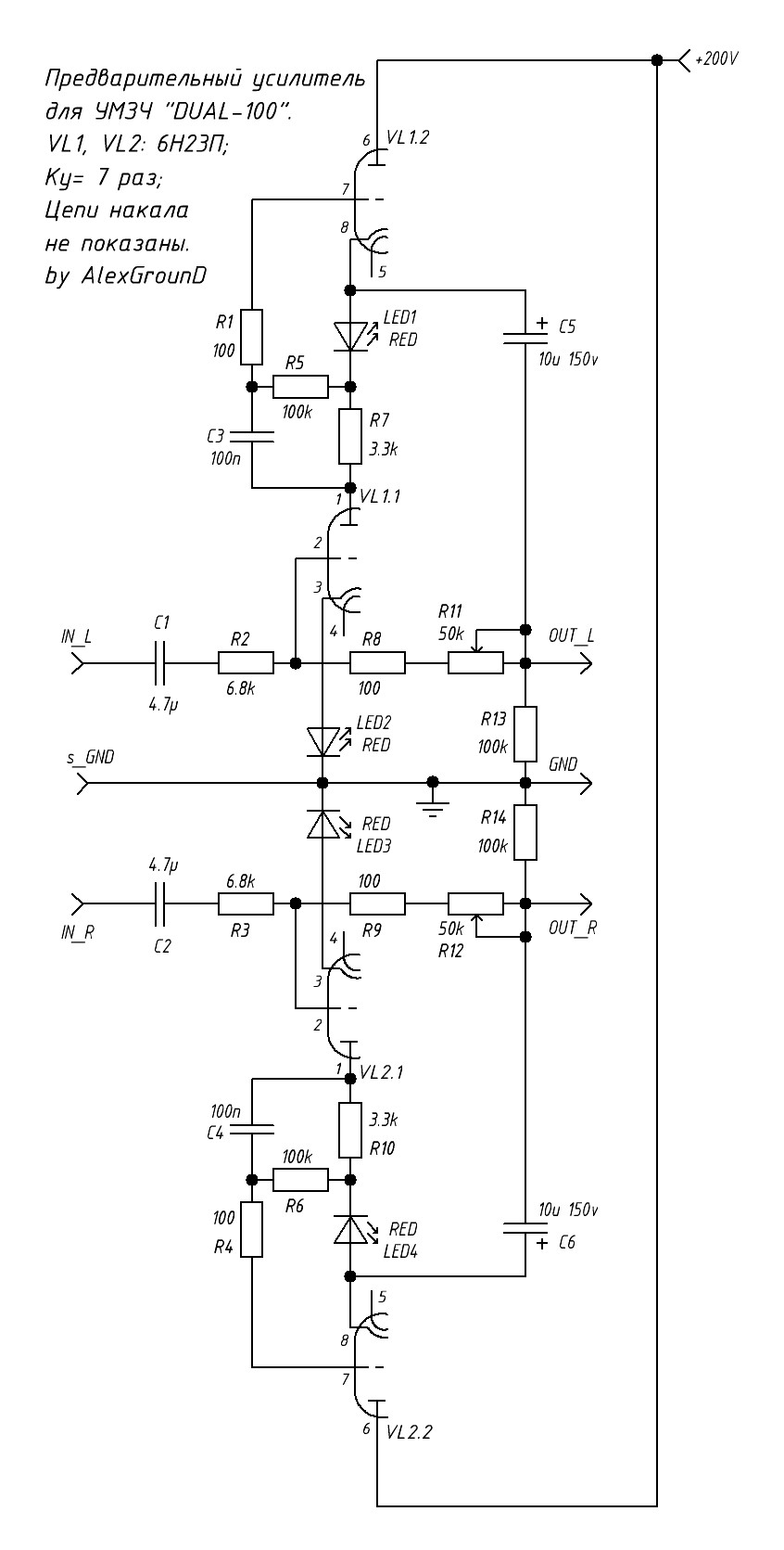

    Был разработан несложный пред.усилитель на лампах 6Н23П на основании "мю-повторителя" с Ку до 7 раз.
Название:	DUAL preamp.JPG

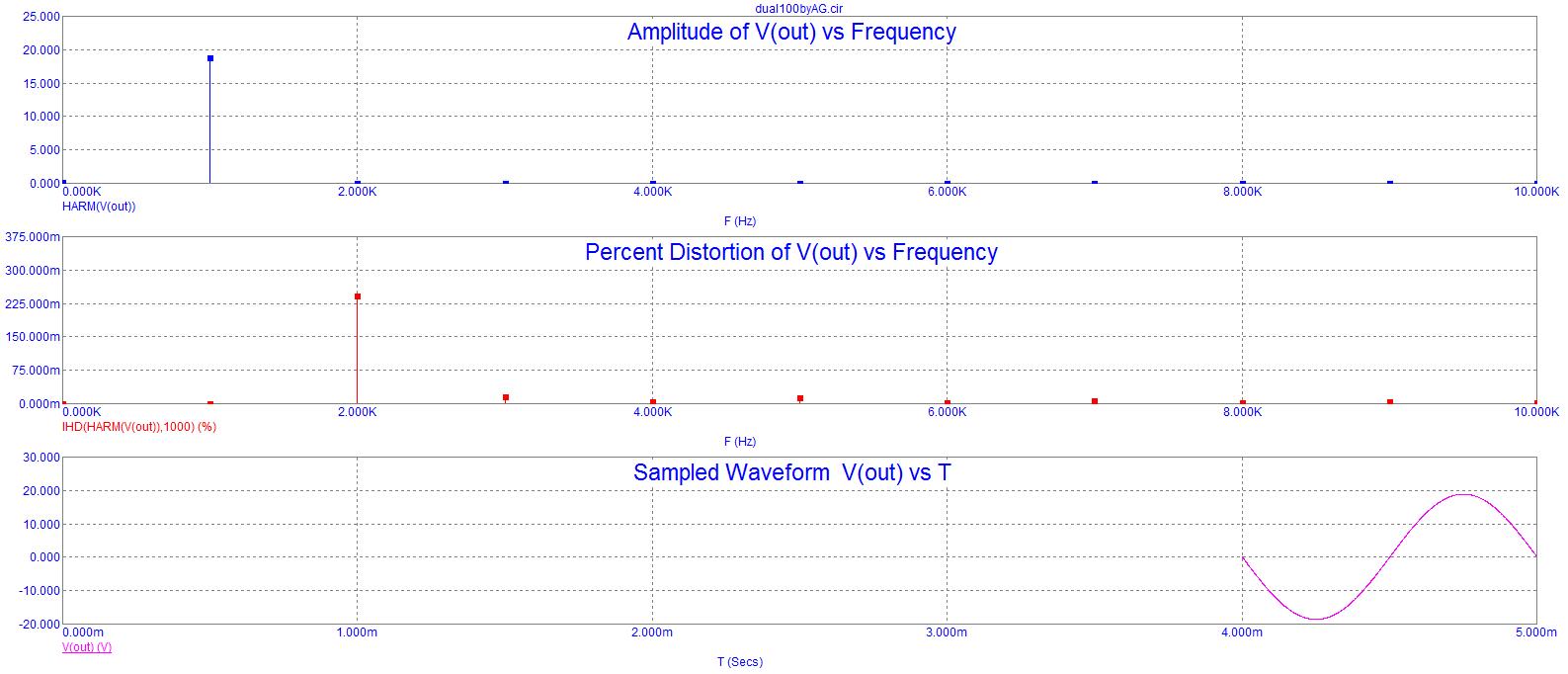

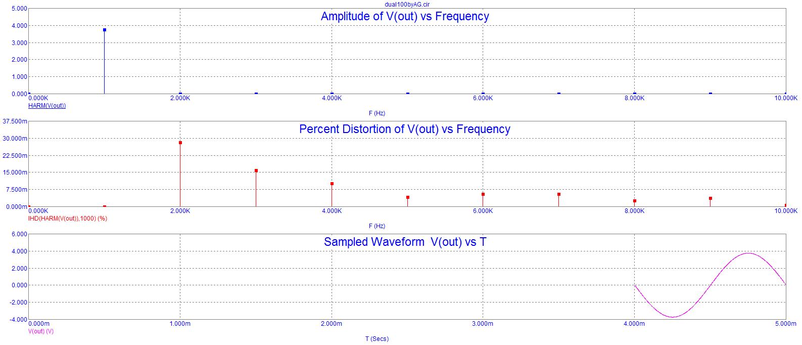

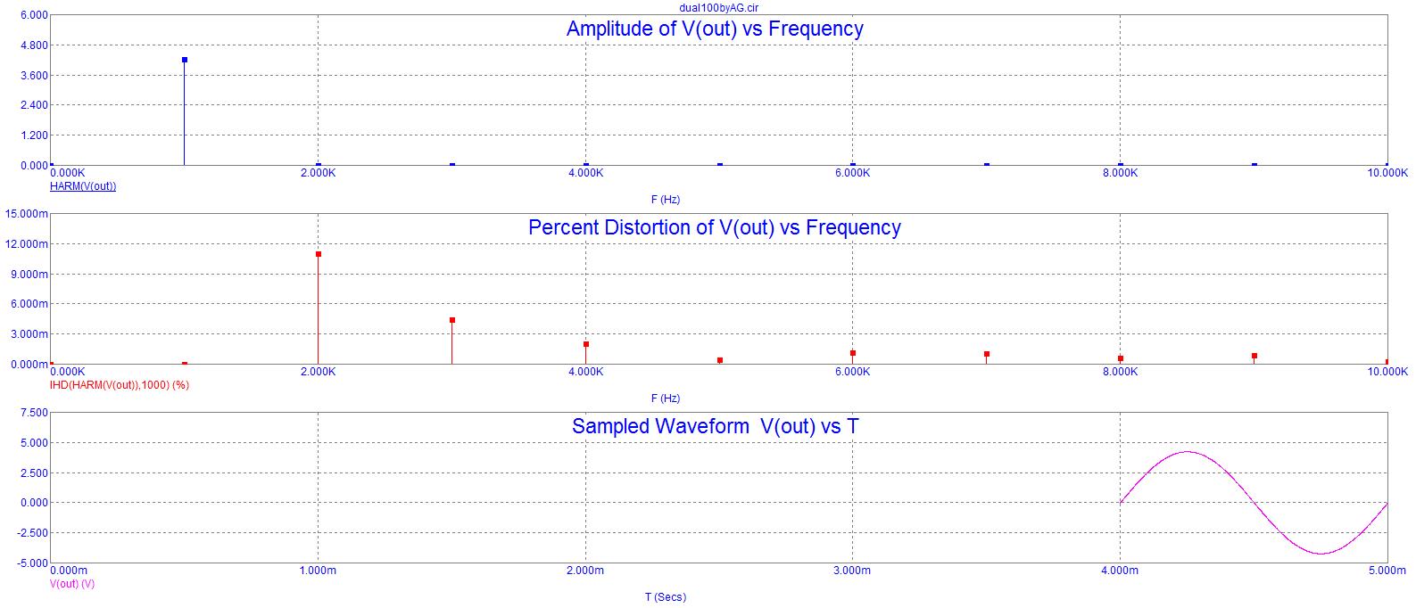

    Модель усилителя в MicroCap 9
    dual100byAG.cir
    Анализ искажений микрокап для полного варианта схемы (преамп 6Н23П+оконечник с КУ=4.5)
    Мощность 50Вт нагрузка 4 Ом
    На "первом ватте" нагрузка 4 Ом

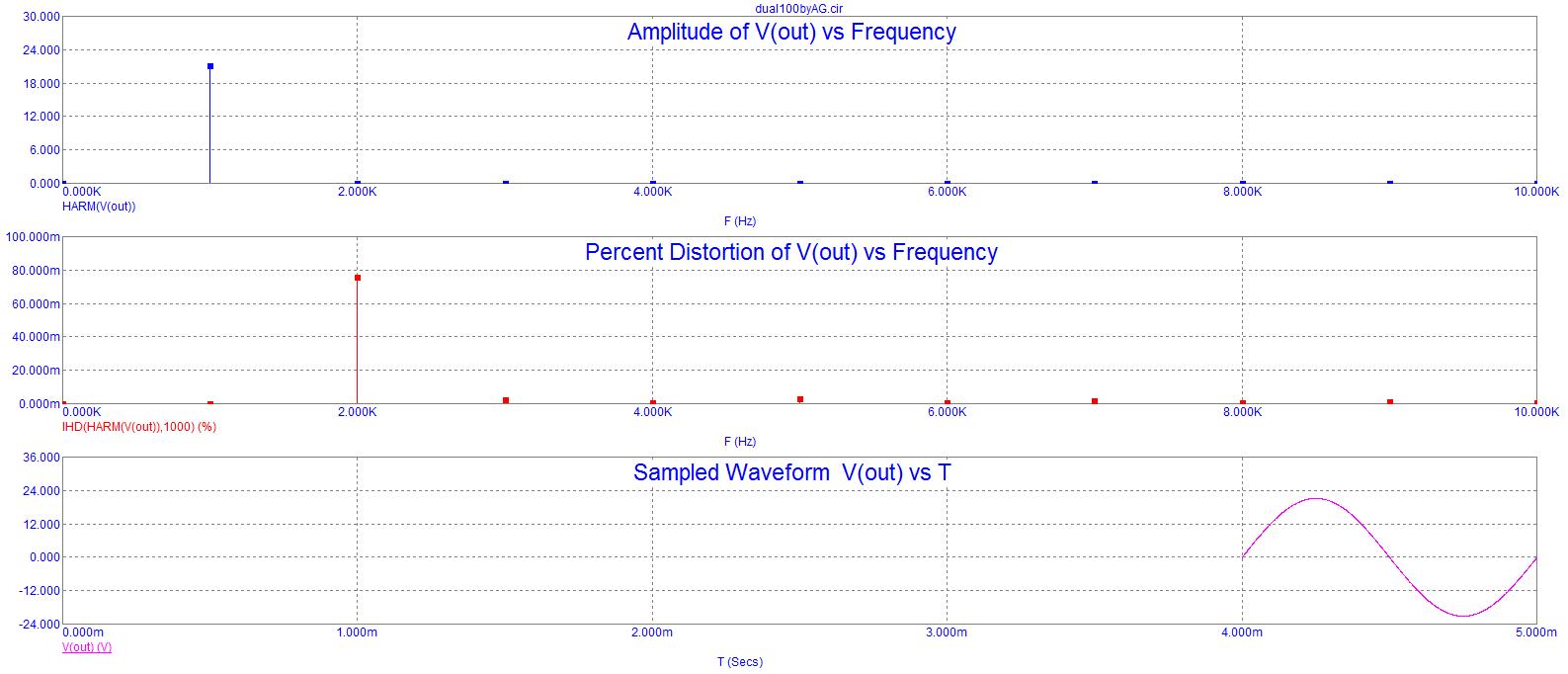

    Анализ искажений микрокап для упрощенного варианта схемы (оконечник с КУ=19)
    Опубликованные схемы в железе не проверены и публикуются для коллективного обсуждения.

    Лично я не вижу ни малейшего повода обсуждать куски бумаги с черными линиями и кружками.
    Аватар для Alex Ground
    15.03.2023
    464
    По умолчанию Re: Гибридный усилитель DUAL-100
    Как их воспринимать есть в книге "Юный радиолюбитель" Борисов В.Г.
    Есть железный вариант, в минимальной версии (ушного усилителя), с осциллограмами и некоторыми замерами, есть модель микрокап 9, очень близкая к тому что было получено в минимальной версии в железе, приложу немного позже. Что обсуждать? Прежде всего концепцию. По крайней мере я гибридов по аналогичной концепции не видел. Может плохо искал?
    Не исключаю, что кто-то реализовывал подобную схемотехнику, просто я не нашел таких материалов в сети.
    По схеме приветствуются мнения, возможно советы, рекомендации. Считаю всегда полезно посмотреть с разных сторон.
    Возможно кому-то идея такого гибрида "зайдёт" и интересно будет повторить.

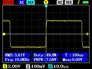

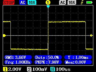

    Продублирую некоторые осциллограммы снятые с прототипа:
    Реакция на меандр 1кГц
    Реакция на меандр 10кГц

    Прикрепляю полную модель микрокап 9
    Вложение 436279
    Вложение 436280
    Вложение 436281
    Вложение 436282
    Вложение 436283
    А где измерения гармоник "в железе"?
    15.03.2023
    464

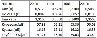

    А вот это к большому сожалению нечем мерять
    В железе с прототипа снята была АЧХ от 20 до 20кГц (отклонение не более +-0.3дБ), осциллограммы синуса и меандра для оценки ПХ, замер разомкнутого усиления и посчитана глубина обратной связи "в железе", получилось на 6дБ выше чем в микрокапе. А для оценки искажений в железе нет оборудования (ноутбук со встройкой, где микрофонный вход и вход для наушников совмещён в одно гнездо).

    Так не интересно. В Микрокапе много чего нарисовать можно.
    Кстати, сколько искажений дает встройка, если замкнуть вход и выход?
    Косвенно о уровне искажений можно судить по глубине ОС, в железе вышло даже лучше чем в микрокапе, потому можно предположить что и порядок искажений будет тоже близок к симуляции
    Не факт. Симулятор, во-первых, оперирует с приближенными моделями элементов, а во-вторых, не может учесть косяки и недоработки в монтаже и разводке платы.

    Предлагаю все-таки попробовать.
    И что мешает купить нормальную звуковуху?
    Это как пытаться замерять доли миллиметра рулеткой, не вижу смысла тратить время на заведомо бессмысленную затею.

    Объективно оценить результаты своего труда - бессмысленная затея? .
    Замер усилителя на микрофонный вход встройки ноутбука это не объективный замер. Это в целом вообще нельзя назвать замером.
    На счёт симулятора да, он работает с приближением, особенно для ламп. Я честно и указываю, что снято с прототипа, что взято с модели. Опять таки, количество искажений обратно пропорционально глубине обратной связи, это основа принципа её работы, и если там в железе 46дБ глубины, то и искажения там будут измеряться в десятых-сотых, а не в единицах процента. Точную цифру конечно скажет только спектроанализатор, не питаю иллюзий на счёт симуляции.
    Речь идёт о концепции, когда лампа линеаризует не саму себя, а ещё и выходной каскад. В этом случае искажения априори ниже, чем если бы на входе стоял триод, а оконечник работал без ОС или с ОС 6-12 дБ.
    Искажения априори будут меньше во столько раз, во сколько глубже ОС. Какая это конкретно будет цифра покажет только замер. Но то что эта цифра будет в разы ниже это однозначно.
    Много ли вы видите в сети открытых проектов гибридов с компенсацией искажений оконечника? Если питание однополярное то и с компенсацией искажений выходного конденсатора?

    Алекс, без обид, УТ вашего усилителя на порядок хуже Заратустры, топология а ля Лачинян имеет выходное сопротивление не контроллирующее динамик, УН тоже не может это обеспечить. Это факт.
    Усилитель не состоит из одного УТ, в Заратустра нет никакой компенсации искажений оконечного каскада, нет компенсации искажений в конденсаторах формирующих среднюю точку для выхода, каскад СРПП формирует достаточно высокое количество гармоник, которые конечно хитро компенсируются обратной связью во вторую сетку, за счёт чего снижаются, но это только искажения УН, искажения УТ не компенсируются ничем. Выходной каскад в предложенном мною варианте действительно проще чем УТ Заратустра, но выходное сопротивление повторителя на полевиках и так единицы/десятые Ом, а обратная связь снижает выходное сопротивление на свою величину (на 46дБ соответственно).
    А при чем тут Лачинян ?
    Изюминка схемы это собственно УН, а УТ может быть достаточно разнообразным, применен был самый простой вариант. Конечно можно сделать двойку или тройку на биполярах, или раскошелиться на латералы..
    Это будет в первом случае сложнее, во втором случае дороже, а услышите ли разницу если они охвачены глубокой обратной связью? Уверены что услышите? Так ставьте латералы;)
    Последний раз редактировалось Alex Ground; 11.05.2023 в 21:51.

    В данной же теме автор предлагает концепцию,
    не заметил

    Неа, автор изготовил а ля Dual,RFT и прочее.
    Блин, это ему удалось.Тоже усиление в петле и прочее.
    Но, тут симметричный ВК, что явно не есть хорошо(а для тех лет и не свойственно).Да еще на помойных ирфах.
    В целом симуляторную войну автор выиграл.
    Кстати, автор сильно таки и не заявлял ничего особенного.
    В итоге конечно получилось г-мно, но явное сходство с теми годами есть.
