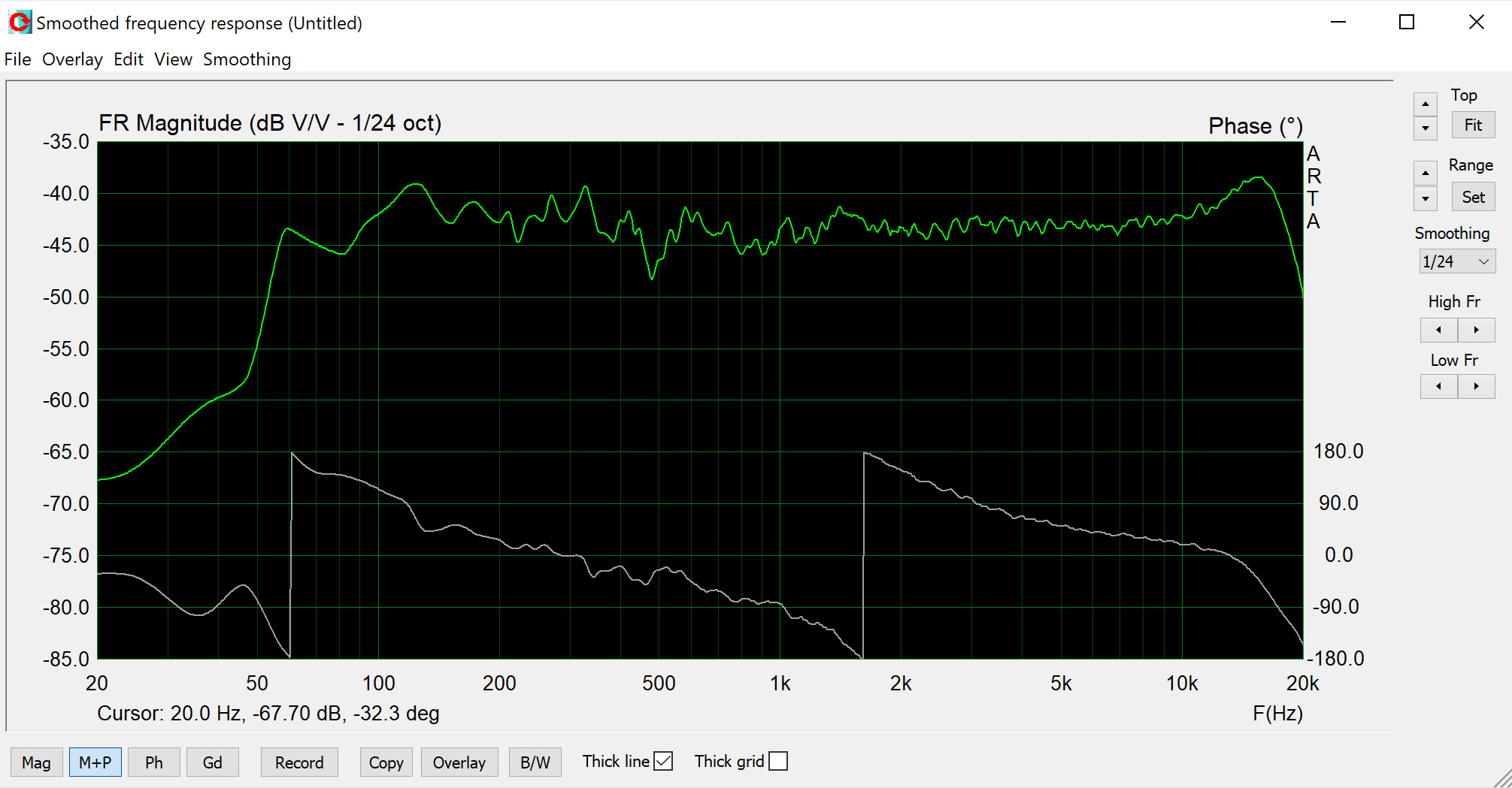

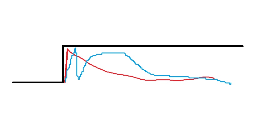

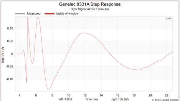

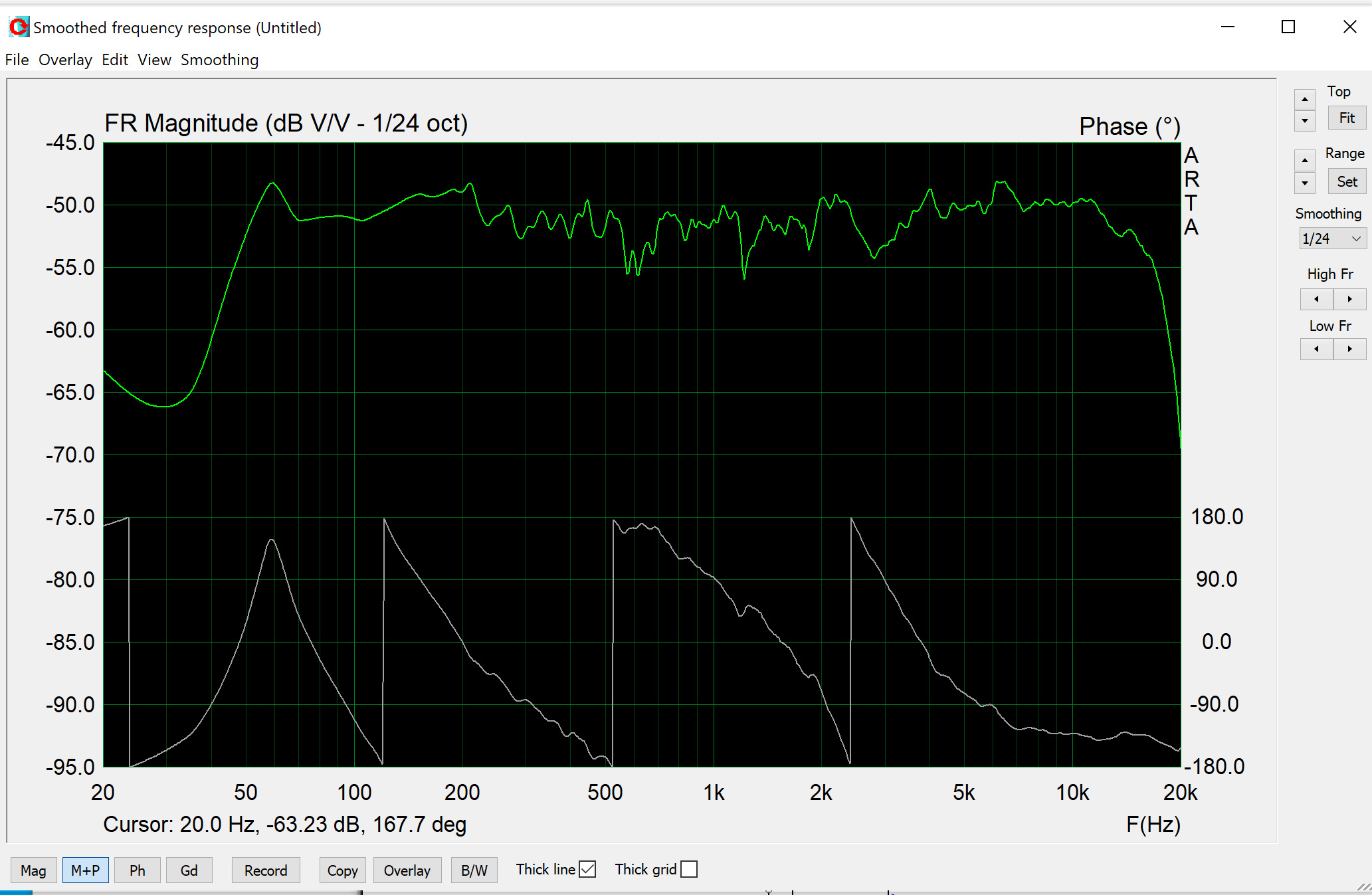

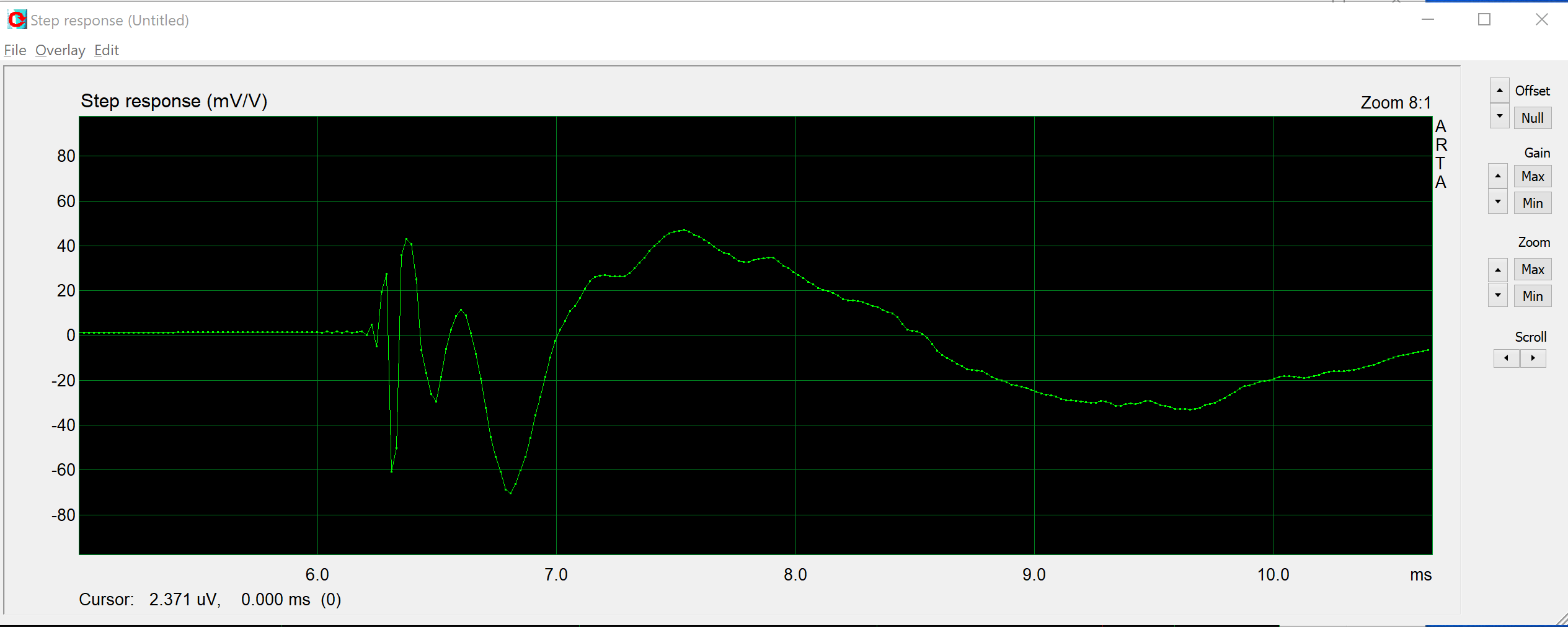

    Померял тут студийные мониторы iLoud (фильтр с DSP) очень странный у них Step response.
    С одной стороны не похож на "обычные" колонки, с другой стороны не похож на "идеальный" и в третьих увидел что у мониторов Genelec он такой же странной формы.
    Что там такое DSP с сигналом делает? Почему графики такие кривые и почему они одинаковые? Какое то есть объяснение?
    Теоретически если DSP корректирует фазу то ступенька должна быть в виде ровной ступеньки...
    Genelec
    iLoud Micro monitor

    Может надо не на оси ВЧ микрофон позиционировать ? ВЧ вроде как опережает, но что-то сильно опережает. Ладно если там нет DSP, но с DSP задержку можно подогнать было.

    мой замер на оси между динамиками (черный фон) да и ILoud маленькие колонки, а Genelec вообще коаксиальный так что ось там в любом месте на против твитера

    В обех АС используются минимальнофазовые фильтры высоких порядков, которые сами по себе размывают импульсный отклик во времени/корячат фазу. Благо, наши ухи плохо воспринимают фазовые искажения/искажения ГВЗ, если они вписываются в критерий Блауэрта-Лава. Так что все с мониторами нормально.

    ---------- Сообщение добавлено 19:22 ---------- Предыдущее сообщение было 17:50 ----------

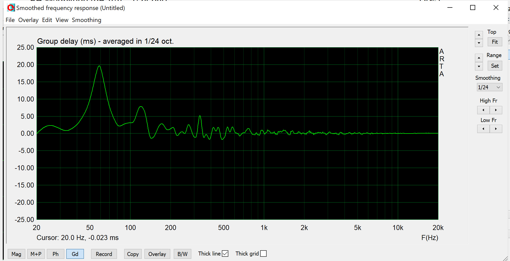

Название:	iLoud Micro Group Delay.jpg
    Group Delay во такой. Я честно так и не научился делать какие либо выводы по этому графику - что скажете.?
    ---------- Сообщение добавлено 19:23 ---------- Предыдущее сообщение было 19:22 ----------
Название:	iLoud Micro Frequency and Phase.jpg

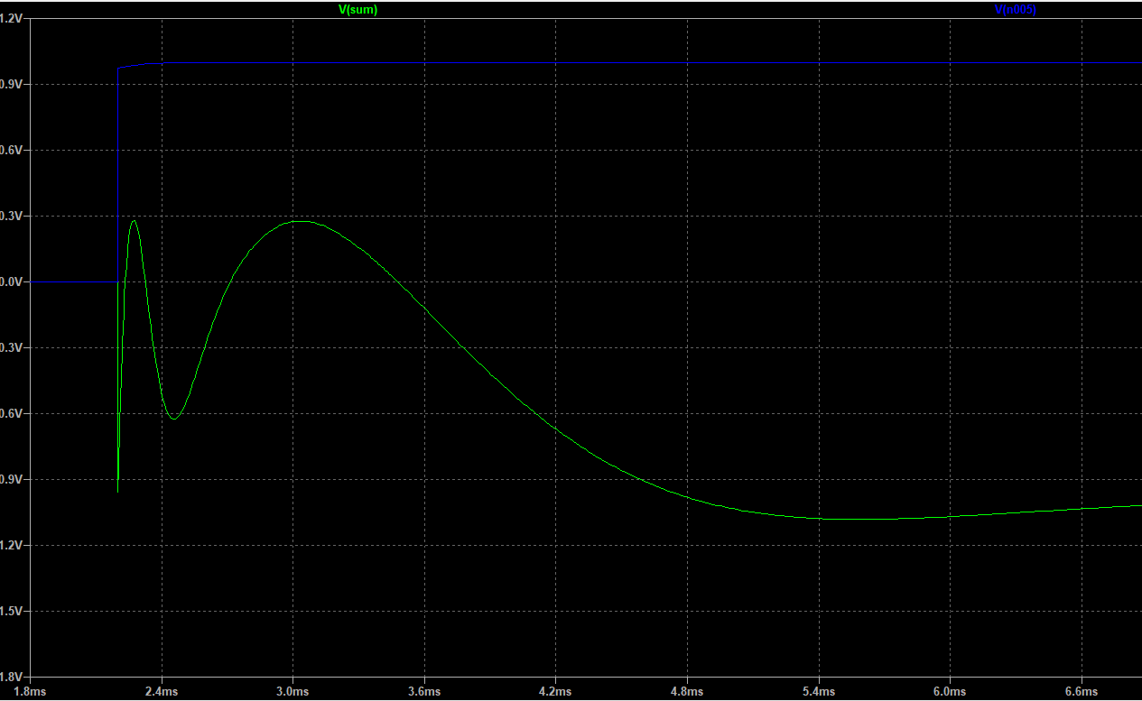

    можете пояснить как это минимальнофазовый фильтр который коверкает фазу?
    Минимальнофазовый фильтр - это фильтр, реализуемый физически в железе. В книгах по цифровой обработке сигналов этот класс фильтров называется БИХ фильтрами, или IIR в англоязычной литературе. Все IIR фильтры изкажают фазу сигнала. У них фаза и АЧХ связаны строго математически, поэтому по мере приближения к частоте раздела они начинают крутить фазу сигнала, из-за чего сумма ВЧ-СЧ-НЧ сигнала становится искаженной во временной области. Искажения фазы фильтров точке раздела можно подобрать такими, чтобы в сумме фильтр давал линейную фазу (так называемые constant voltage crossovers)
    Так, например выглядит суммарный степ респонс линквитц-рилей фильтров 4 порядка 3 полосной системы, хотя АЧХ почти и ровная (и чем выше будет порядок, тем кривее будет степ респонз)
Название:	linkwitz-riley step response.png
    Схемка для лтспайса, можешь поиграться самостоятельно (честно утещено отсюда )
    cross-over filter3way MFB Lsp final.zip
    Фазолинейные фильтры, которые не искажают фазу сигнала ни в полосе пропускания, ни возле частоты раздела, реализуемы только математически.

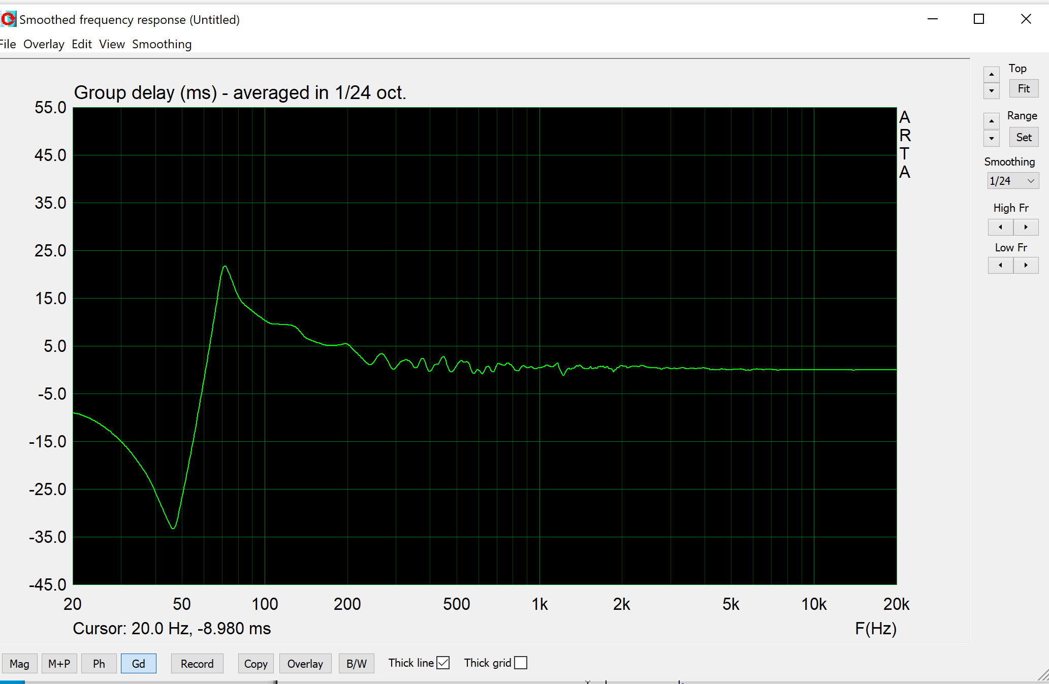

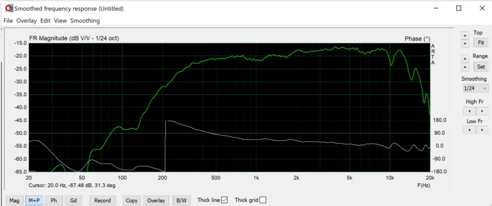

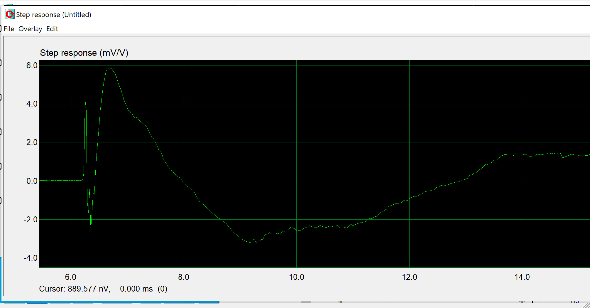

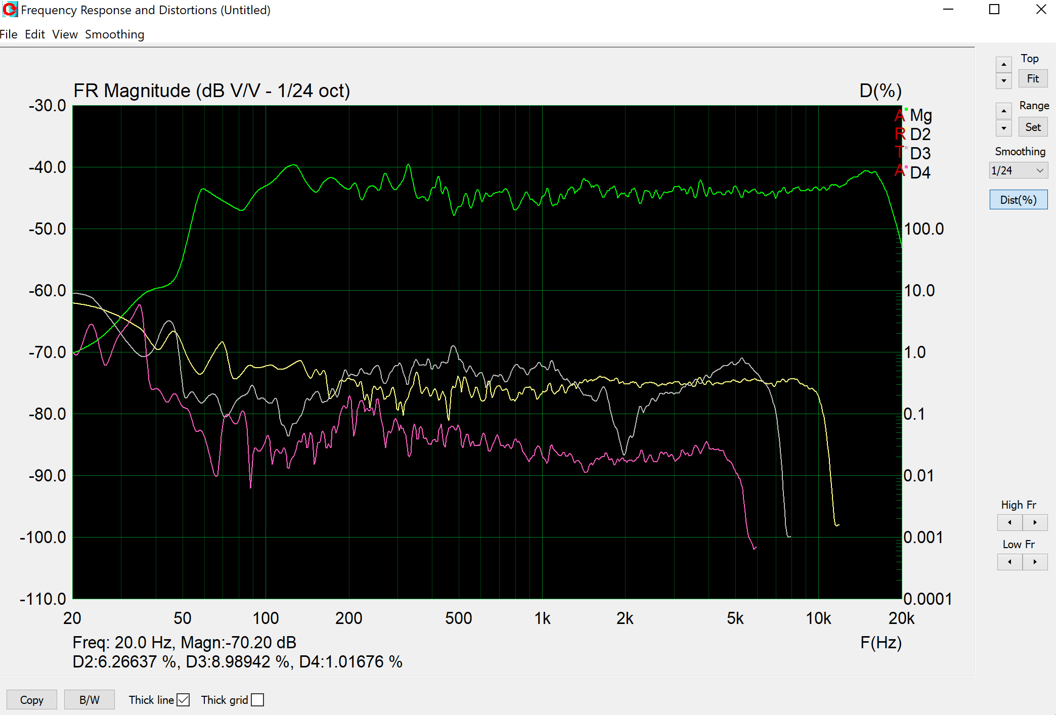

    вот JBL LSR305 тут степ выглядит привычно не так как в Genelec / iLoud хочется понять почему
Название:	JBL LSR305 thd.jpg
Название:	step JBL LSR305.jpg
Название:	lbl lsr 305 gd.jpg

    Я давно заметил, что ты путаешь термины.Не бывает фазолинейных колонок.
    На картинках (где покарежено СТЕП) уже сказали -- фильтры высоких порядков. В документации откровенная ложь, если думаешь иначе.
    Если ты ожидал, что в мониторах будут ФИР-фильтры, то ты ошибся.
    Обычные фильтры у тебя, какие можно сделать на катушках и емкостях, какие можно сделать на операционных усилителях, что по сути одно и то же, только фильтры эти эмулированы в цифре, это и есть банальное ДСП.
    Все фильтры, что ты видишь на форуме = фазоминимальные.
    Фазолинейные фильтры -- это только ФИР-фильтры. И только выше 100 Гц (условно, а то и выше). Ниже 100Гц нужны колоссальные вычислительные мощности и такие фильтры на выходе будут давать задержку от 1 секунды, оль если захочешь правит фазу в линию ниже 100Гц. Если в плеере можно подогнать задержку, то Ютуб уже отпадает.
    НИКАКОГО выигрыша по звуку линейная фаза не дает.
    На стыке полос правильно говорить о фазокогерентности.
    Отдельные личности, бывает, приводят в пример старые японские колонки, которые называют фазолинейными. Но и это откровенная чушь и дичь. Школоте простительно.
    Только у фазолинейной акустики, то бишь у колонок с цифровой ФИР-фильтрацией СТЕП идеально треугольный, а импульс идеально палкооразный.
    Ограничение только по частоте вниз, я выше написал.
    Вся остальная акустика -- фазоминимальная, и в лучшем случае с совмещением центров излучения. У такой акустики Степ стремится к треугольности, а импульс к единообразности, но они ДАЛЕКО не идеальны.
    Твое количество "волн" на СТЕПЕ -- прямая зависимость от порядка фильтра и количества полос. На Жаблях примерно похоже на второй порядок, например.

    По умолчанию Re: Step response студийных мониторов GENELEC
    То что на нем видно, это НЧ. Стык СЧ и ВЧ на нем вы не увидите.
    у меня просто есть еще одни мониторы с DSP (JBL lsr 305) - у них там просто эмуляция фильтров 4го порядка , и соответственно фчх и импульс выглядит как на обычных пассивных колонках.
    А как он должен выглядеть ? Он у всех так выглядит.

    А забор на фазе скорее всего присутствует из-за наличия какой-то некомпенсированной задержки относительно референсного канала.
    ну чтобы не путаться в терминологии "Линейной" фазой я называю когда ФЧХ идет горизонтально в области стыка полос.
    Арта по пику имульса вычисляет задержку. И забор на ФЧХ вряд ли вызван неправильными измерениями. Например на цифровом приемнике у которого есть задержка, но 1 динамик (нет фильтров) фаза меряется как положено "в линию"

    Хотя по графику ГВЗ видно, что герц так до 300-400 эта АС обладает линейной фазой (если фаза бала бы нелинейная, то, в зависимости от порядка фильтра, на частоте раздела полос виден был бы горбик ГВЗ около 200 мкс - 1 мс, в зависимости от типа и порядка фильтра.
    вот! вот это то что мне не понятно в этой истории. Я вижу разорванный степ, я вижу кручение ФЧХ но ГВЗ ровная. Обычно если сделать пассивные фильтры то присутствует горбик на ГВЗ.
    Я думаю может быть DPS вносит какую то хитрую задержку "притормаживая" ВЧ сигнал....
    "правильный" - вот так
    Вложение 427337
    ну т.е. при подаче сигнала ступеньки (черным)
    правильная система должна отыгрывать по красной траектории
    а "обычные" колонки рисуют разорванный (синий) график
    Почему не увижу СЧ / ВЧ ? ведь видно же... и в симуляторе LSP CAD даже видно
