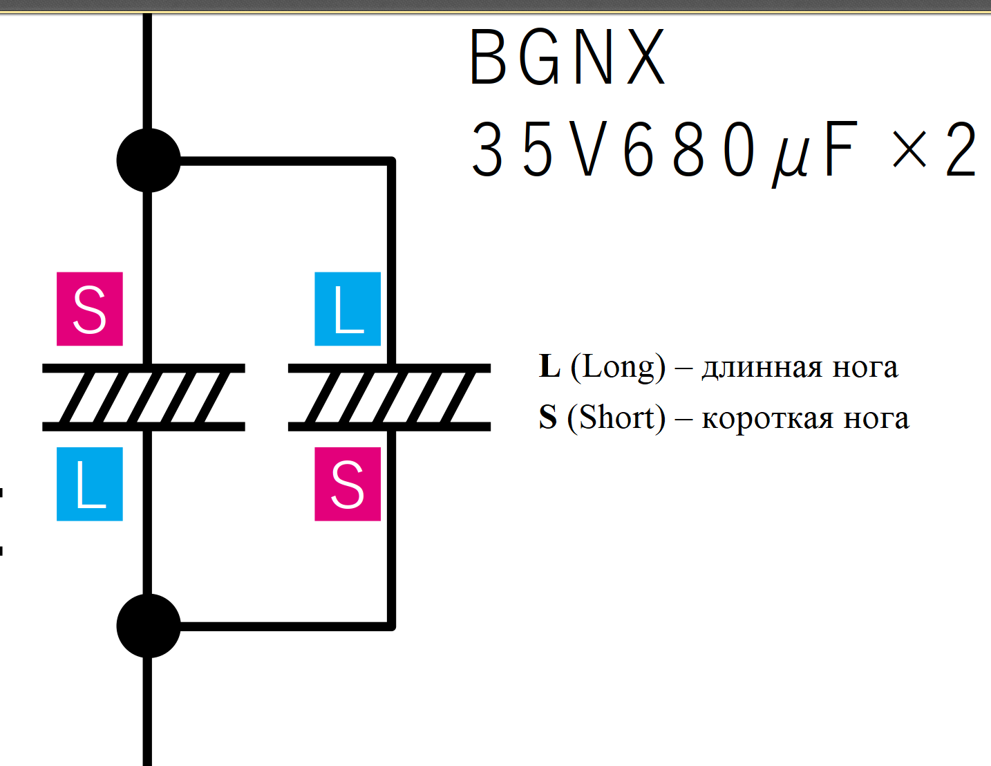

    И ещё с биполярными надо помнить, что на практике они "всё же полярные" - длинная нога "условный плюс",
    лучше всего получается, если два неполяра соединить вот так:

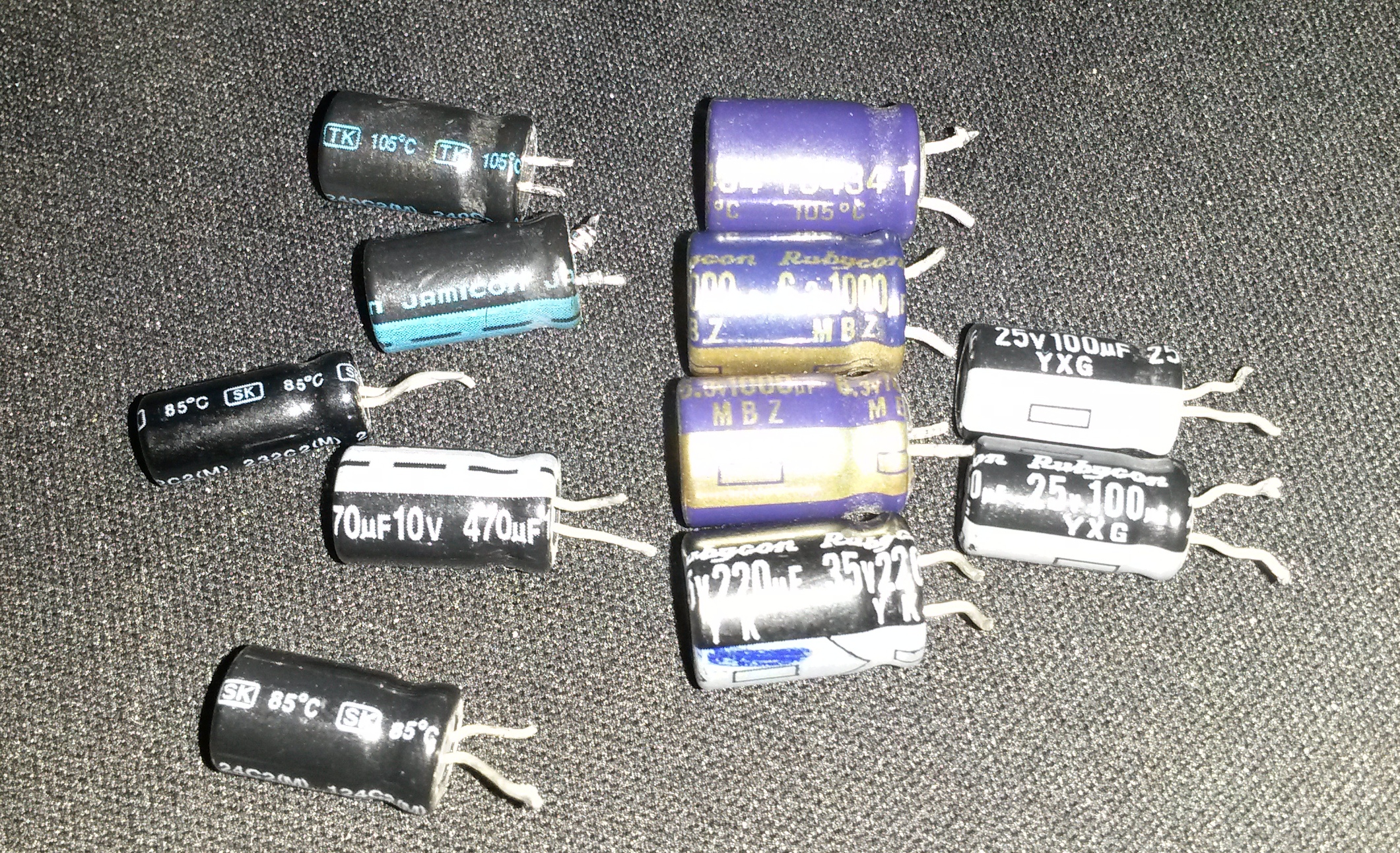

    Нарыл среди имеющихся китайских Jamicon TK, Jamicon SK, Rubycon MBZ, Rubycon YXG. Возможно всё это подделки.
