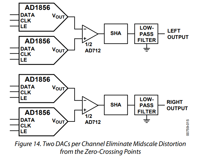

    Нет, какой деглитчер, чем им управлять, это в 5847 сигнал DG есть, в 1244 нема. Я вот думаю может балансную тему замутить?
    The result is that THD performance for low amplitude signals is greatly improved.
    Может, NOS замутить?

    Насчет балансного, никогда раньше не делал, есть вопросы, на канал + подаю прямые данные, на канал - (минус) инвертированные, это всё?

    Если балансный делать, то выхлоп примерно так:
    Бессель 48кГц
    Последний раз редактировалось Delta213; 04.02.2022 в 09:48.

    это всё?
    Какбэ да. Но тут мне вспомнился застрявший в голове умозрительный эксперимент - что если сигнал, по которому происходит преобразование на одной половинке задержать на полтакта...
    Питание можно тут подглядеть...
    Откуда на одном инверторе пол такта наберется? Ну можно будет для чистоты на 7486 сделать и для прямого канала, и для инверсного, но имхо лишнее это.
    2All Вообще, отговорите меня от балансного! Срочно! А то у меня всего 5шт 56_х, но я в сусеках намел пару ths4151.
    Отговариваю)
    Аргумент против: неидеальности самих цапов дадут неидеальный балансный сигнал, что может свести на нет ожидаемый прирост качества.
    P.S. ну это чисто умозрительно, конечно надо считать/измерять.
    можно поставить фильтр на OPA1632, который немного исправит ситуацию.

    ... да и балансировку самих цапов не отменял ни кто...
    ---------- Сообщение добавлено 15:10 ---------- Предыдущее сообщение было 15:08 ----------
    Вопрос логики решается.
    Не-не, только для одного, в этом смысл.
    ths4151 почти тоже самое, что и OPA1632, только пошумней но и поскоростнее. Насчет балансировки аналога, у дифампов есть вывод балансировки Vocm, обычно его на землю сажают, я его запланировал использовать для балансировки, т.е. ноль на выходе ловить не выходным ОУ (фильтром), а и/у дифампом. Насчет тримминга цапов, их теперь пара на канал и имхо будет не очень видна регулировка. Я думаю надо будет выход одного из цапов землить, и тогда тримминговать оставшийся, ну вот так, по очереди. Большая плата получается, 4шт опа56 вместе с обвесом, хоть вдоль, хоть поперек, меньше 115мм не выходит.
