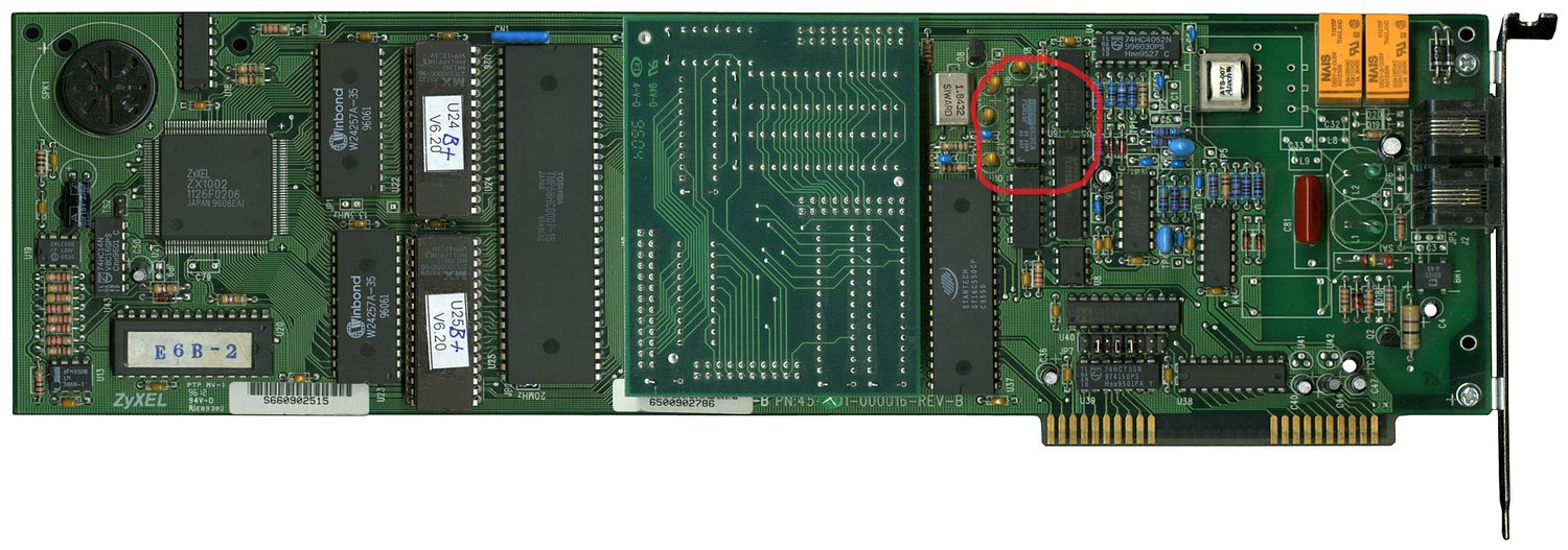

    >> Есть пцм56ж выдернутые из зухелей,
    А из каких зухелей, если не секрет ?
    Из ZyXEL U-1496 На фотке корейские, во всех, что у меня есть, жапаны.
    Не буду я на них делать, во всяком случае пока. Слишком затратный проект получается. Решил остановиться на 1853, уже чью-то плату под себя перекроил.
