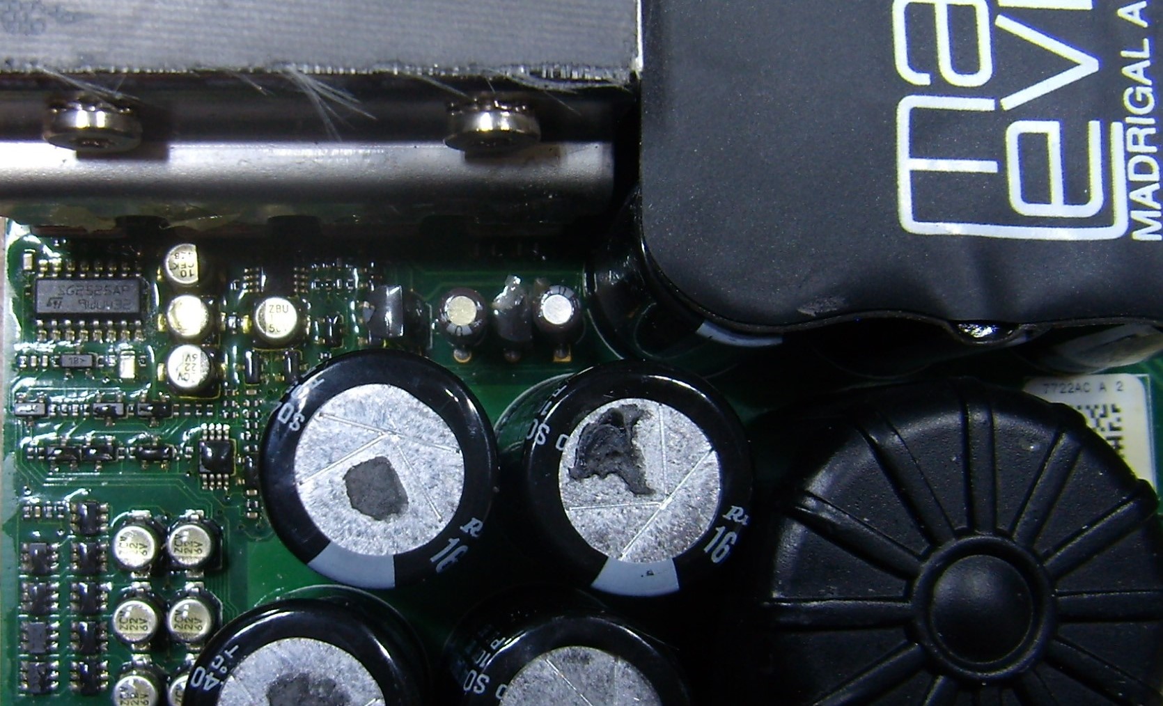

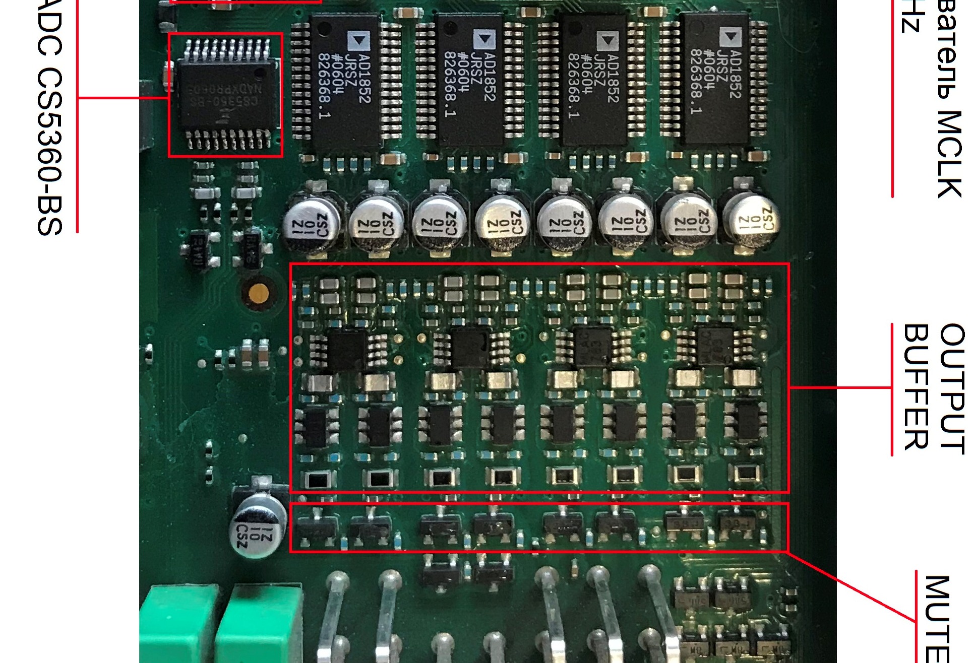

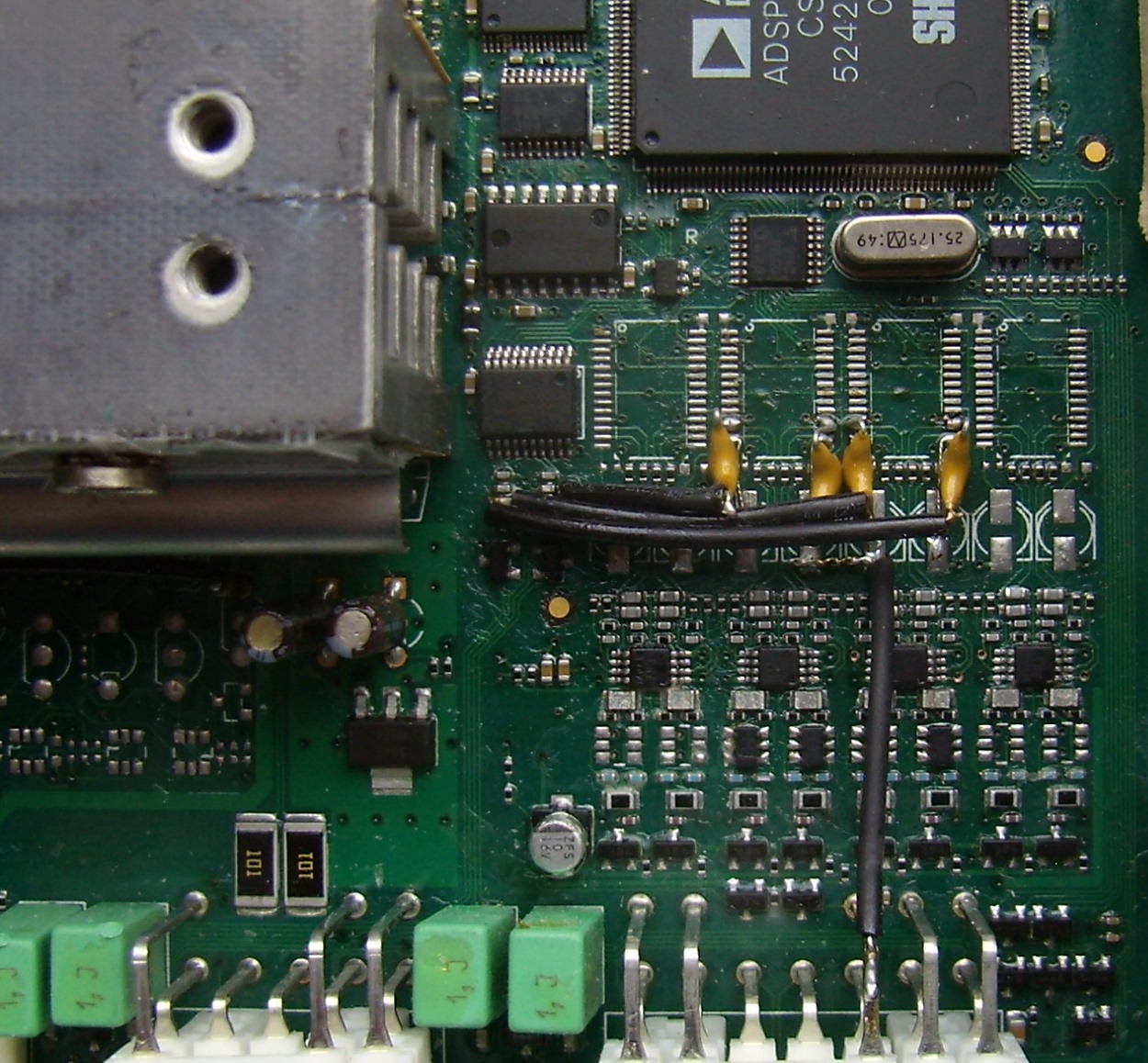

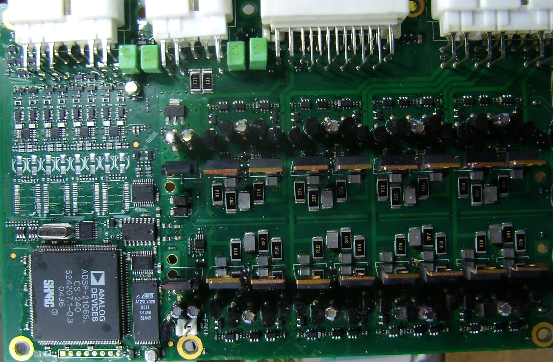

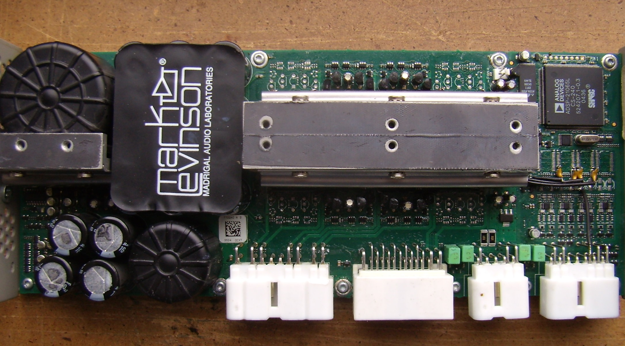

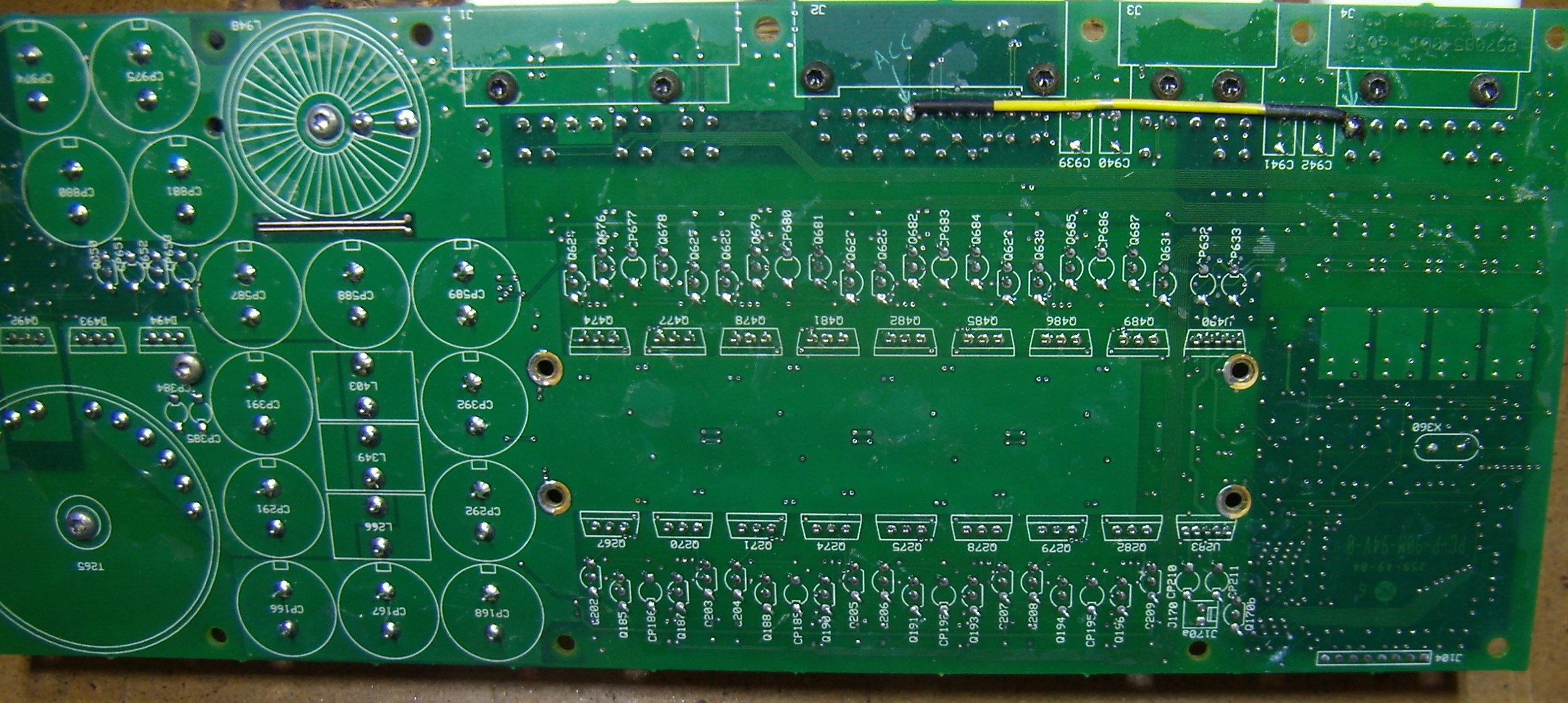

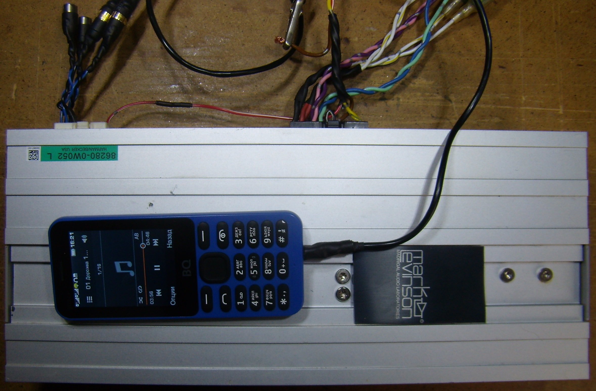

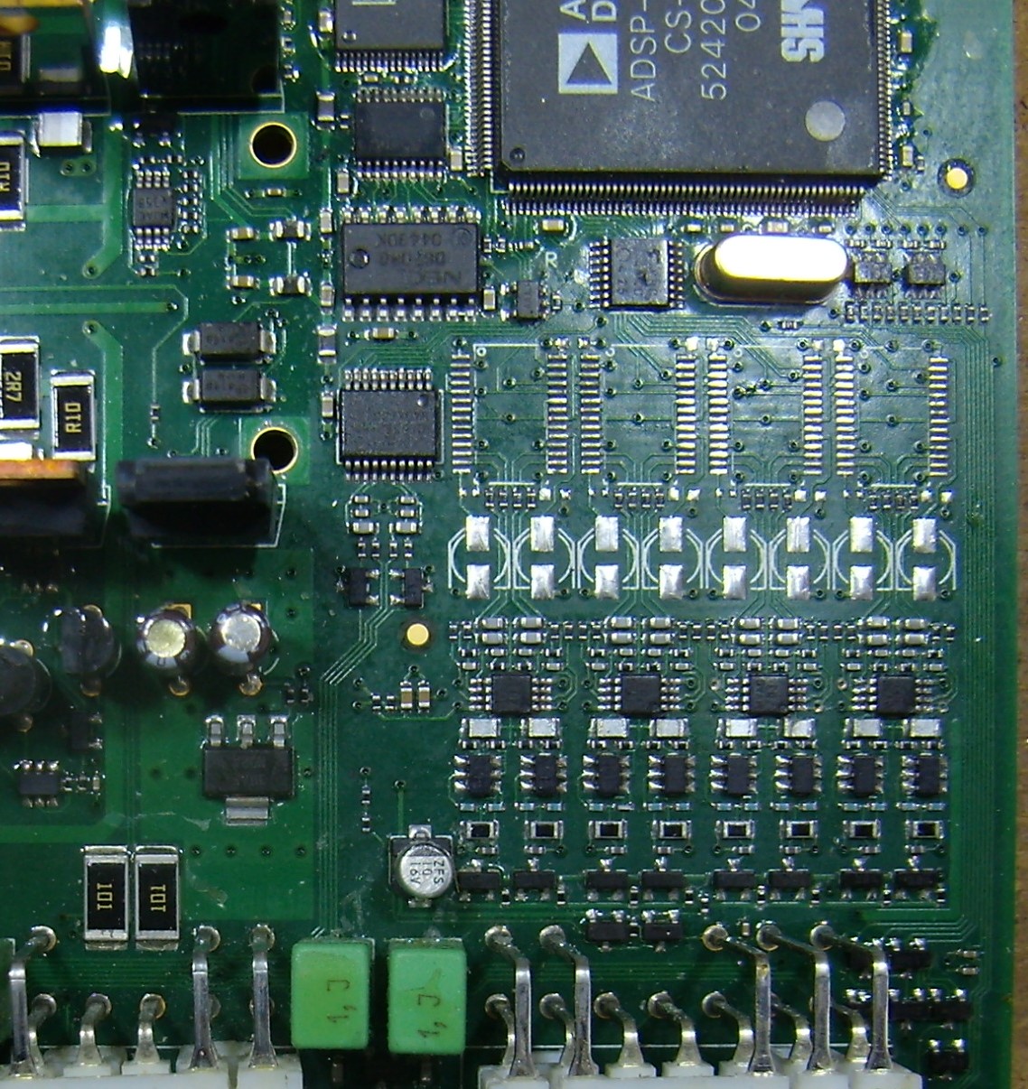

    Предлагаю вариант использования штатного усилителя Mark Levinson 86280-xxxx при установке любого нового нештатного магнитофона в Toyota Lexux без кардинальной переделки проводки автомобиля. За последние годы таким образом было переделано восемь усилителей. Во всех случаях результат отличный. Сохранил результат переделки на фото. Для понимающих не составит труда повторить вариант переделки и использовать усилитель Mark Levinson. К новому магнитофону подключается через аналоговые линейные входа без цифровой шины.
ID:	413207   Нажмите на изображение для увеличения.
Название:	Переделка усилителя Mark Levinson 86280-0W52 1.JPG
ID:	413208   Нажмите на изображение для увеличения.
Название:	Переделка усилителя Mark Levinson 86280-0W52 2.JPG
ID:	413209   Нажмите на изображение для увеличения.
Название:	переделка усилителя Mark Levinson 86280-0W52 3.JPG
Название:	переделка усилителя Mark Levinson 86280-0W52 4.JPG
ID:	413211   Нажмите на изображение для увеличения.
Название:	переделка усилителя Mark Levinson 86280-0W52 5.JPG
ID:	413212   Нажмите на изображение для увеличения.
Название:	переделка усилителя Mark Levinson 86280-0W52 6.JPG
ID:	413213   Нажмите на изображение для увеличения.
Название:	переделка усилителя Mark Levinson 86280-0W52 7.JPG
Название:	переделка усилителя Mark Levinson 86280-0W52 8.JPG
ID:	413215   Нажмите на изображение для увеличения.
Название:	Переделка усилителя Mark Levinson 86280-0W52 10.JPG
ID:	413216   Нажмите на изображение для увеличения.
Название:	Переделка усилителя Mark Levinson 86280-0W52 11.JPG
ID:	413217   Нажмите на изображение для увеличения.
Название:	Переделка усилителя Mark Levinson 86280-0W52 12.JPG
Название:	Переделка усилителя Mark Levinson 86280-0W52 13.jpeg
ID:	413219   Нажмите на изображение для увеличения.
Название:	Переделка усилителя Mark Levinson 86280-0W52 14.JPG
    29.06.2012
    Где-где?
    5,020
    По умолчанию Re: Переделка усилителя Mark Levinson
    А в чём суть? Может RMAA прояснит?
    Обычно переделывают штатную систему когда выходят из строя головное устройство или усилитель. Или ставят новую качественную мультимедийную голову с линейными выходами.
    Для понимания сути переделки. Использование усилителя в АНАЛОГОВОМ звуковом тракте. Посмотрел бы я как ты будешь управлять усилителем с AD1852 от обычной магнитолы с аналоговыми линейными выходами.

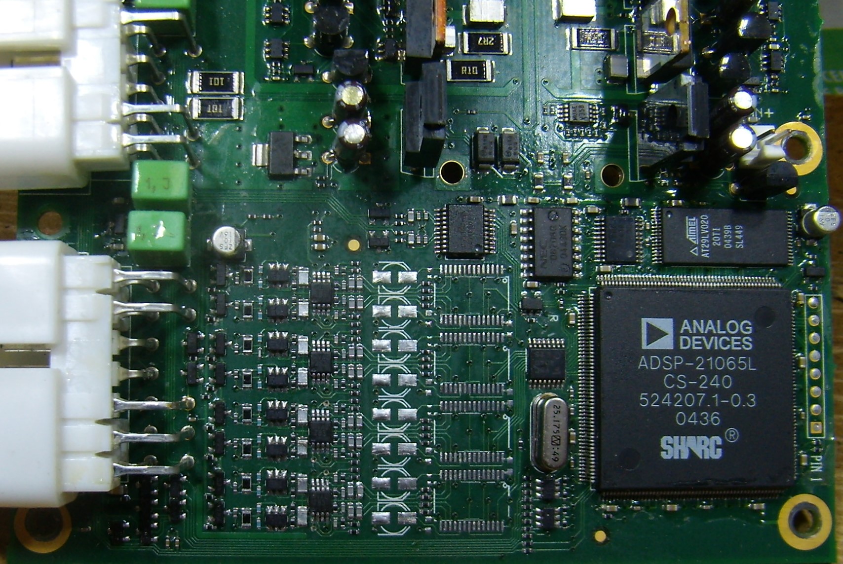

    Тут в DSP происходит коррекция акустики салона и кривизны штатных динамиков. На некоторых моделях, если память не изменяет, еще и двухполосное усиление с цифровой фильтрацией полос. Вы этот функционал просто выпилили.
    Я заходя в тему надеялся, что кто-то исследовал протокол обмена по контрольной шине и сделал примочку на Ардуино для управления DSP без штатного ГУ.

    Для справки. На одном из автомобилей сделали систему используя вместо головного устройства планшетный компьютер. Так звук получился очень достойный. На других автомобилях ставили процессорные головные устройства и тоже получали достойный результат. И все это при минимальной переделке штатной проводки автомобиля.

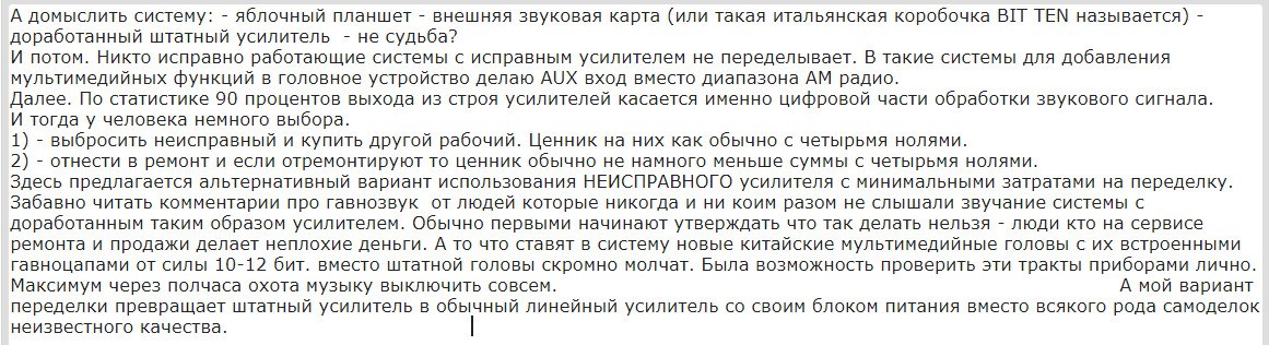

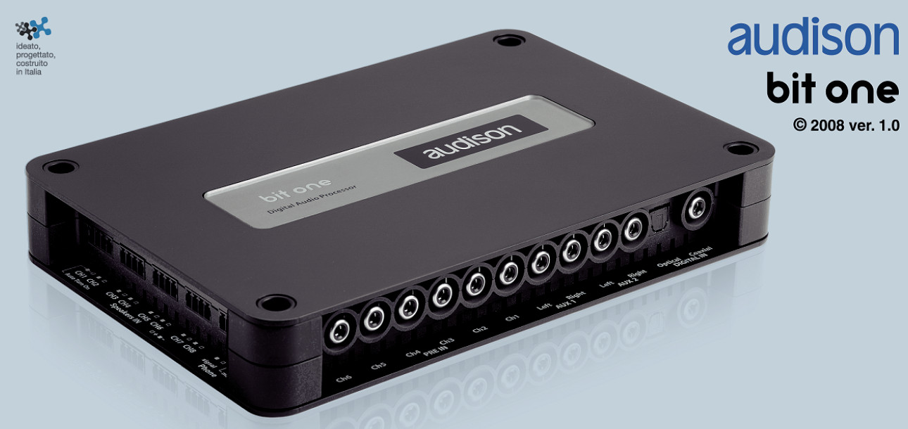

    Странно не получается отправить сообщение. Нажмите на изображение для увеличения.
    ---------- Сообщение добавлено 17:03 ---------- Предыдущее сообщение было 16:03 ----------

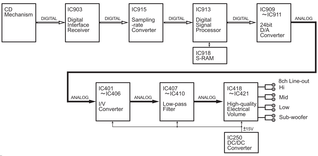

    А домыслить систему: - яблочный планшет - внешняя звуковая карта (или такая итальянская коробочка BIT TEN называется) -доработанный штатный усилитель - не судьба?. И потом. Никто исправно работающую систему с исправным усилителем не переделывает. В такие системы для добавления мультимедийных функций в головное устройство делается AUX вход вместо диапазона AM радио. Далее. По статистике 90 процентов выхода из строя таких усилителей касается именно цифровой части обработки звукового сигнала. И тогда у человека немного выбора. 1) - выбросить неисправный и купить дугой рабочий. Ценник на них как обычно с четырьмя нолями. 2) - отнести в ремонт и если отремонтируют то ценник обычно не намного меньше суммы с четырьмя нолями. Здесь предлагается альтернативный вариант использования НЕИСПРАВНОГО усилителя с минимальными затратами на переделку. Забавно читать комментарии про гавнозвук от людей которые никогда и ни коим разом не слышали звучание системы с доработанным таким образом усилителем. Обычно первыми начинают утверждать что так делать нельзя люди кто на сервисе ремонта и продажи делает неплохие деньги и боится потерять с этого прибыль. А то что зачастую ставят в систему новые китайские мультимедийные головные устройства сих встроенными гавноцапами (от силы 10-12 бит.) вместо штатной головы скромно молчат. Была возможность проверить тракты китайских головных устройств приборами лично. А мой вариант переделки превращает неисправный штатный усилитель в обычный полноценный линейный усилитель со своим родным блоком питания вместо всякого рода самодельных усилителей неизвестного качества и без глобальной переделки штатной электропроводки автомобиля.
    Бредоносец.... Обход штатных усилителей от Тойоты лет пятнадцать назад был признан способом сэкономить денежки владельцам авто со вторичного рынка. Не только тойота, ленд ровер, мицубиши, да и хаммеры обладают идентичной структурой передачи сигнала, авто годов, покрытых мхом. Грамотный пользователь поставит нормальное головное устройство и усилитель, совмещённый с процессорной обработкой сигнала. Хотя, судя по содержанию поста, таких пользователей у автора нет, им даже на зимнюю резину не хватает средств. Крик о финансовой помощи в пустыне. Спасение электрики битых авто в разборках на Хованке. Лечение ломаной картинки телевизора "Темп" при просмотре видеокассеты. Очень смешно читать про "неисправный" усилитель и тех, кто не слышал звук от автора "доработок"...

    Я «звуковухи» с ЦАПами не произвожу, тем более на продажу. На форуме есть достаточно специалистов, делающих ЦАПы хорошо и даже отлично.
    Если вы считаете, что из усилителя вполне заслуженно уважаемого производителя выбросили важный блок обработки сигнала, минимизирующего искажения, вносимые салоном автомобиля и динамиками, и при этом улучшили звучание, то вместо перехода на личности, приведите графики замеров микрофоном. Все будет понятно

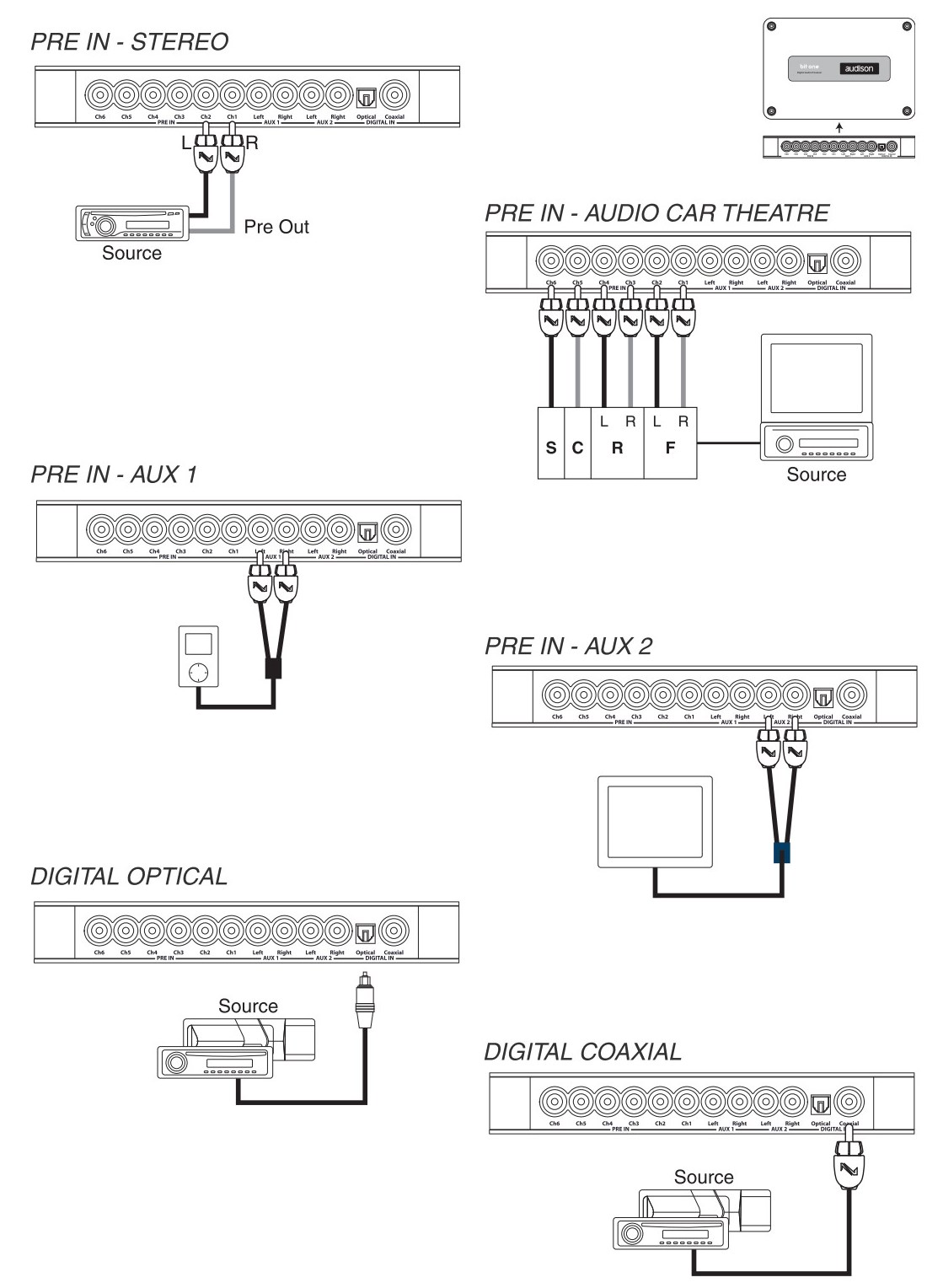

    Улыбка Re: Переделка усилителя Mark Levinson
    Один из примеров для зашоренных умников.Нажмите на изображение для увеличения.
Название:	Audisone BIT ONE sx2.jpg
Название:	Audisone BIT ONE sx1.jpg
Название:	Audisone BIT ONE sx3.jpg
    Завсегдатай Аватар для Pest
    02.07.2009
    Архангельск
    2,299
    Про реализацию такой системы было бы непомерно интереснее прочесть, чем про установку перемычек обхода DSP!
    С Кларика DRZ9255 на усилитель.Нажмите на изображение для увеличения.
Название:	Clarion DRZ9255 sx01.jpg
Название:	Clarion DRZ9255.jpg
    Цитата Сообщение от rodar Посмотреть сообщение
    можно ли к переделанному по Вашему варианту усилителю подключить 6ти канальную магнитолу
    можно ли по Вашему варианту сделать поканалку с настройкой задержек и фильтров на магнитоле?
    Доброго дня всем и с Новым годом. Усилитель у нас восмиканальный соответственно легко можно использовать хоть шесть, хоть все восемь каналов. Всем добра и удачи.Нажмите на изображение для увеличения.
