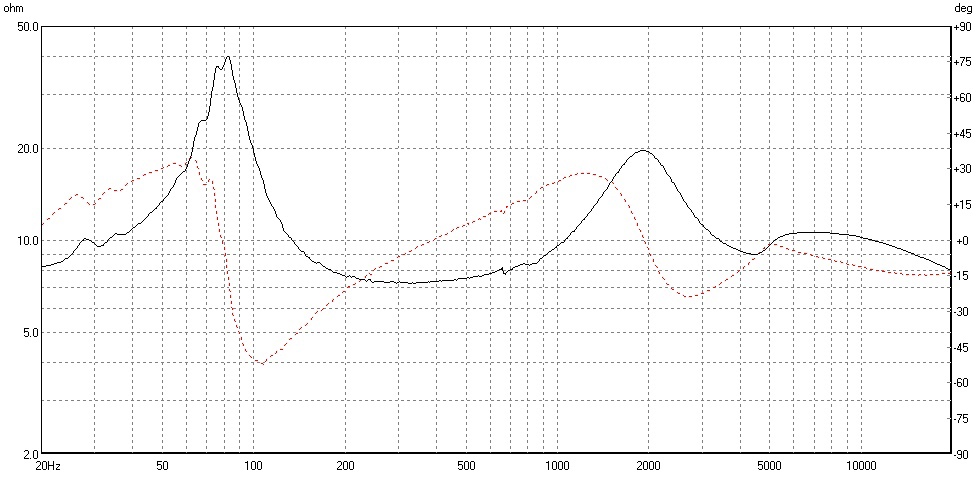

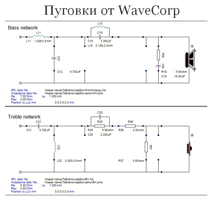

    Представляю на обозрение свой скромный проект АС. Назвал его "Пуговки" по аналогии с известным проектом "Таблетки Крылова". Так как калибр систем близкий(и ещё по одной причине, о которой написано ниже).

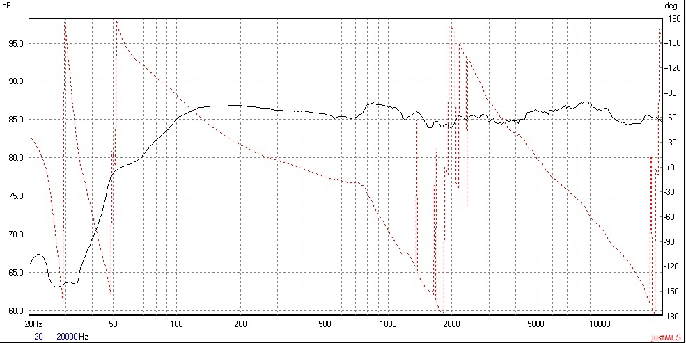

    Измеренная АЧХ со сглаживанием 1/6 октавы.

    Импеданс На ВЧ немного валится цепочкой C35 R35 и падает, предположительно, до 5 Ом за границей диапазона ЗЧ. Эта цепочка понадобилась для небольшого подъёма выше 10 кГц.

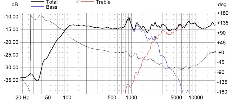

    АЧХ из проекта LSPCad:

    Детали кроссовера выполнены из доступных на момент сборки компонентов.
    Схема:
Название:	схема Пуговок.jpg

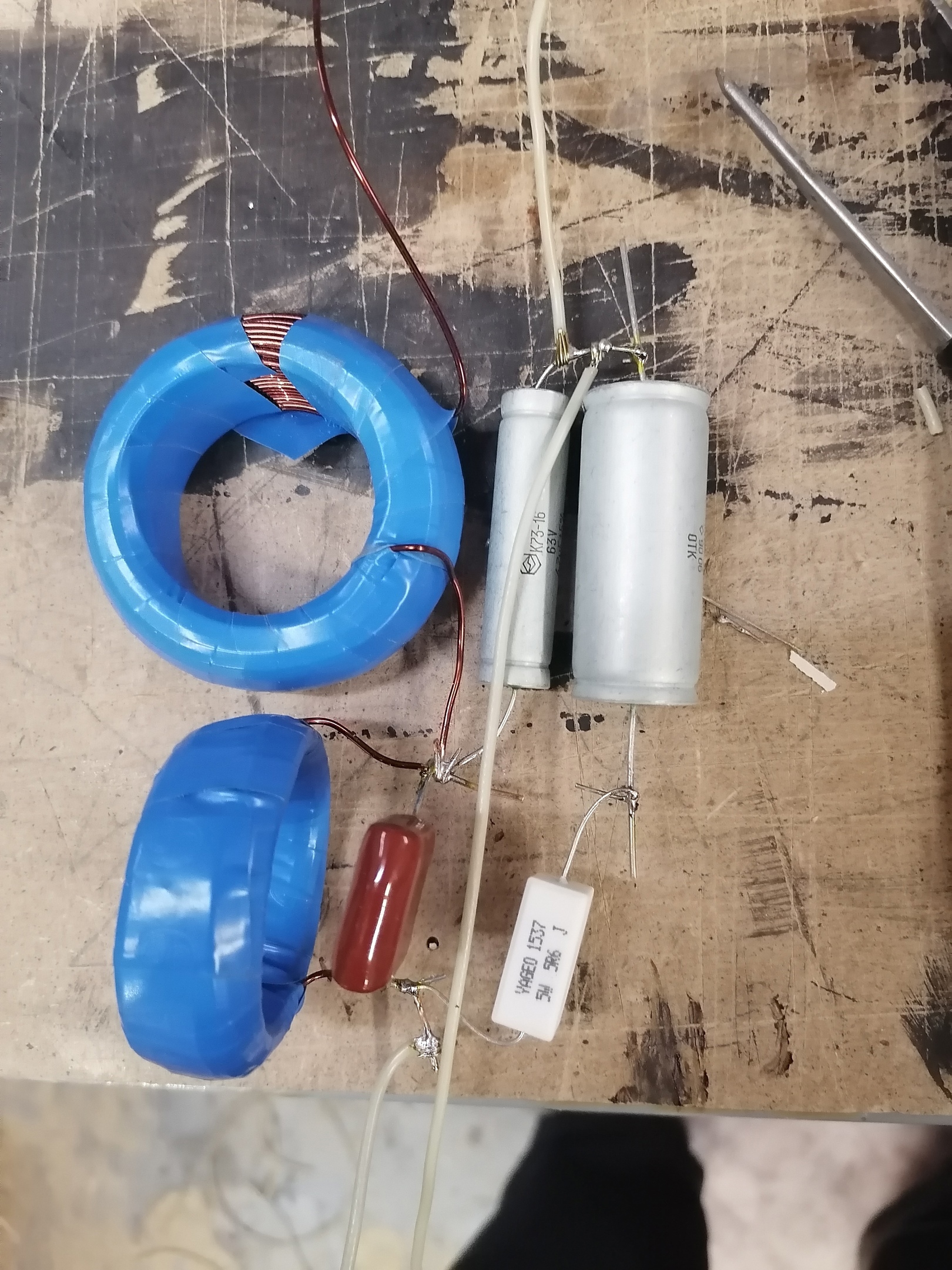

    Кроссовер малочувствителен к некоторым номиналам. Ёмкость 18 мкФ, в частности, в проекте была 15 мкФ. Ёмкости 4,7 мкФ были 5,6 мкФ. Для меня осталось загадкой, почему, в итоге, ВЧ пришлось включить так как он обозначен в схеме. В проекте он был посчитан инверсно. А в конечном итоге его пришлось припаять согласно, чтобы получить совпадение АЧХ, согласно измерениям.

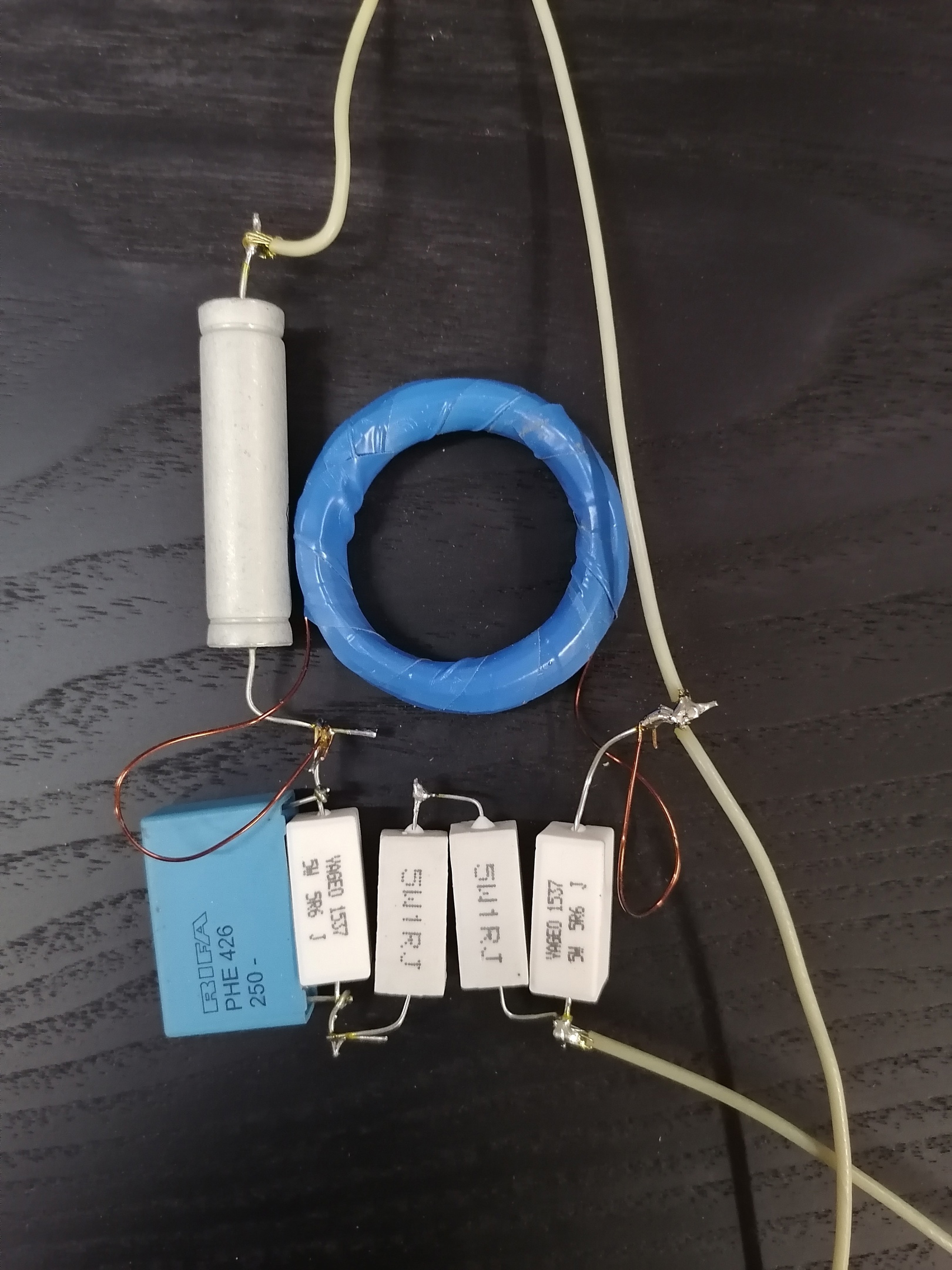

    НЧ кроссовер:

    Ачх имеет небольшой подъём на НЧ, это связано с малым объёмом корпуса. Измерения параметров ТС не производил.

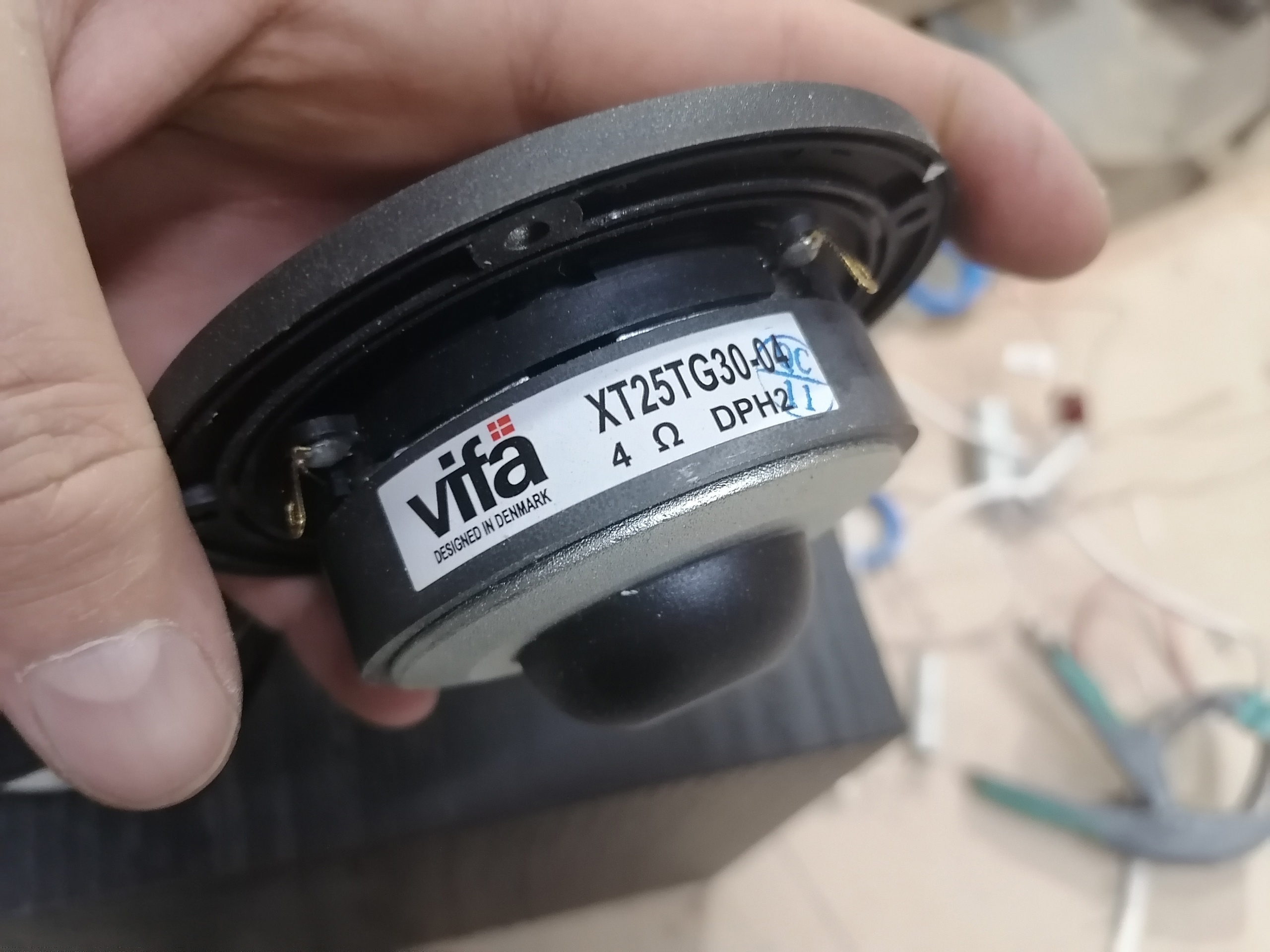

    Динамики:
    ВЧ приобретён на китайской торговой площадке(ссылку не дам, ибо ссылки не вечны):
ID:	411783 - Вифа, похожая на вифу. Или, Вифа - и в Африке Вифа.

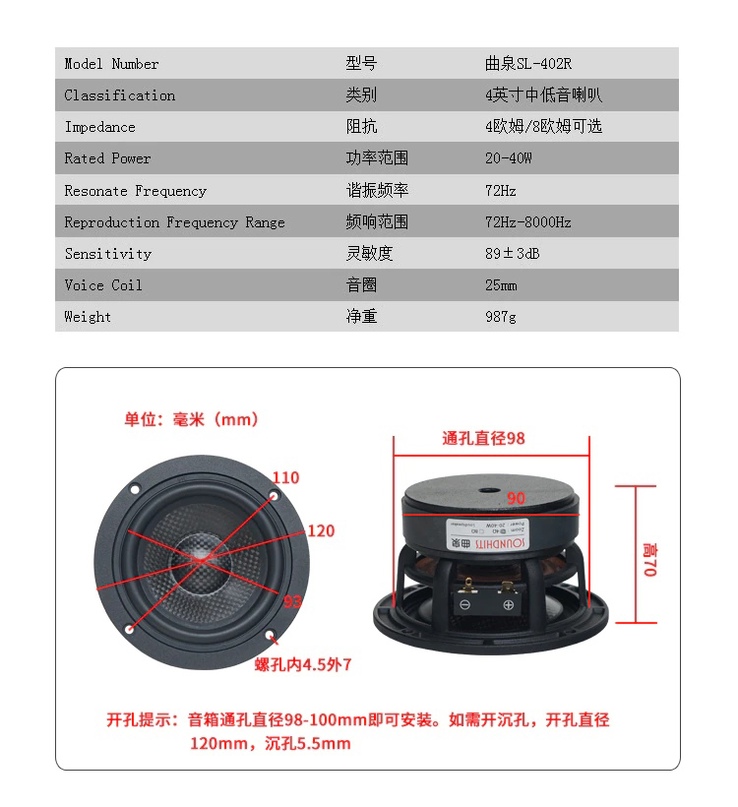

    НЧ динамик с диффузором из углеродного волокна. Выбирал версию 8 Ом.

    Нужные ссылки на динамики есть в статье, которую я смогу поправить в любой момент, если ссылки, вдруг, станут битыми.
    Критика и каверзные вопросы приветствуются.

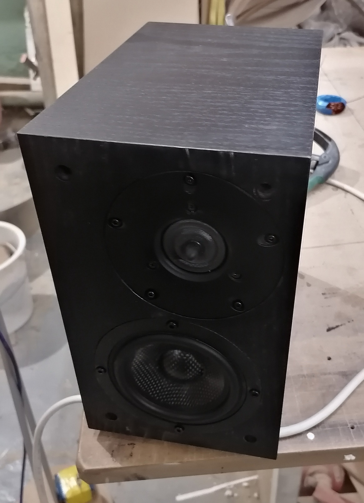

    ---------- Сообщение добавлено 18:44 ---------- Предыдущее сообщение было 18:07 ----------
ID:	411803 Внешний вид прототипа АС
    Так бывает (банально выводы попутаны не упоминаю, т.к. ты ж не новичок) когда спады на АЧХ как задумано, а фаза не совсем монотонно падает (или замер измеренной фазы кривой, попробуй минимальную экспортировать и загнать в симулятор).
    Или сдвиг фазы градусов 60...40...90 относительно друг друга. Меняй -- не меняй фазировку, всё в среднем получается.
    Любопытны измерения китайцев тоже хотел баловаться, но решил баловаться с другими китайцами

    Николай, а ты делал контрольный замер всех динамиков без фильтров?
    Такой график фазы и давления обязателен.
    Как добавишь обе полосы в симулятор, то добавь третью полосу именно этот замер. Должно совпасть в голом виде.
    Делал. И совместно в фазе и противофазе делал, для проверки. Уже не стал проверять, раз уж так получилось.
    ---------- Сообщение добавлено 20:59 ---------- Предыдущее сообщение было 20:57 ----------
    Я делал это отдельным проектом, а не третьей полосой. Повторить сейчас не могу. Все файлы на работе.
    Из за корявого софта (планирую купить лицензию, торентам доверия нет с их червями, - спёрли у меня 25 тыр.) ЛСПкад как то их хитро сохраняет, что я их на диске найти не могу. Вижу их только из ЛСПкад, все глазоньки проглядел, пока искал...

    900 герц торчок будет бить в уши если поставить на стойки
    если на столе может и не будет...
    это закрытый ящик?!
    как играет то? хоть на телефон снимите что ли )))
    Аватар для nikolayms
    14.06.2006
    2,868
    По умолчанию Re: АС "Пуговки"
    это закрытый ящик?!
    Да, это ЗЯ.
    Вроде не лупит. На столе стоят сейчас.

    Такой горбик дает эффект присутствия, вроде голоса женские - хорошо, но, если прилепить режектор на него (как у меня в минимониторе или таблетках), то звук становится правильнее, интструменты "шире".
    Правда, в таком маленьком корпусе негде бывает разместить такое.

    ---------- Сообщение добавлено 15:54 ---------- Предыдущее сообщение было 14:33 ----------
    Тут стали поступать "обращения граждан" о непонятках с номиналами катушек. Потёр лишние для восприятия цифры.
