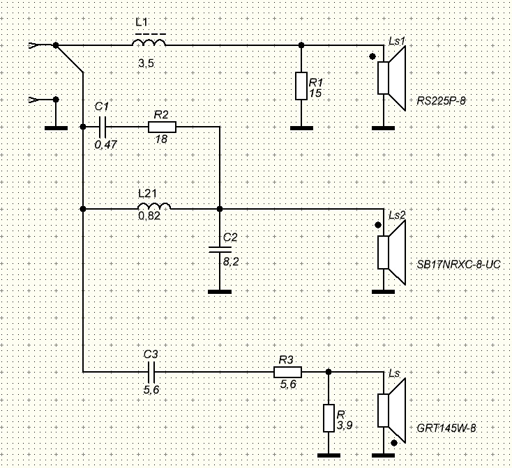

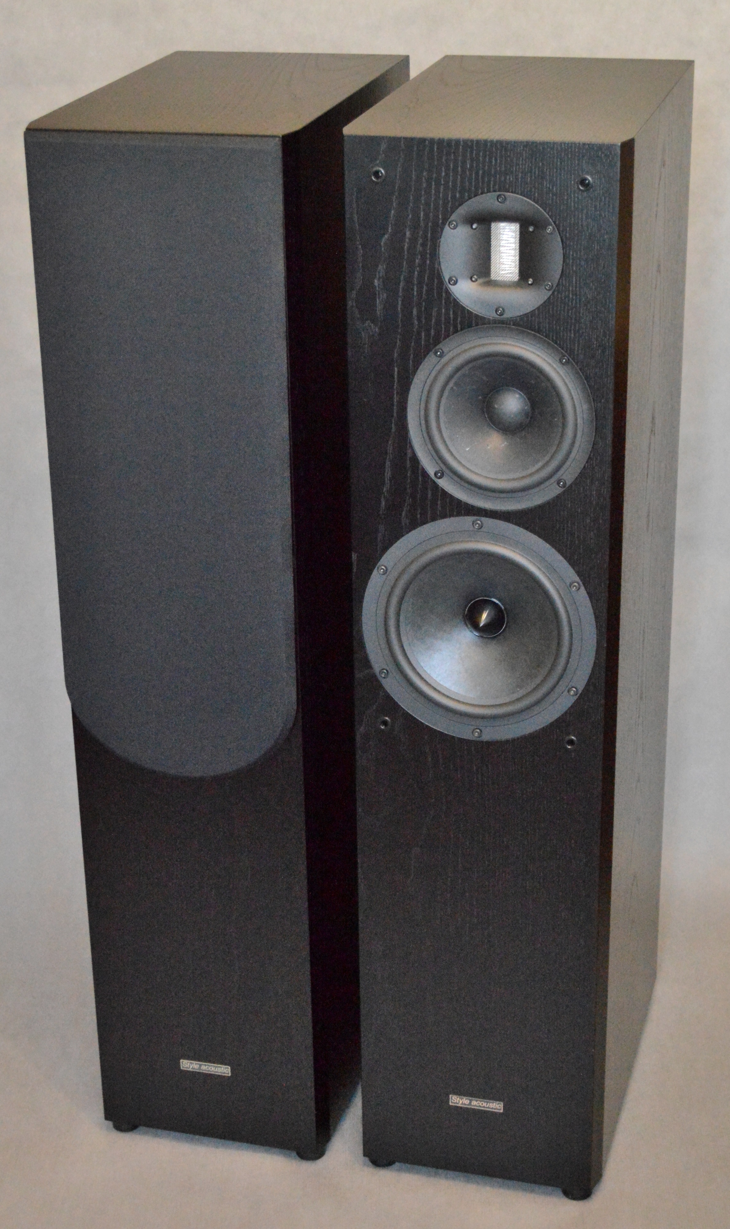

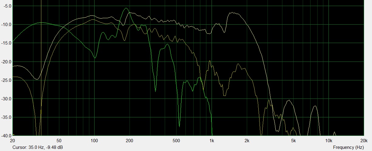

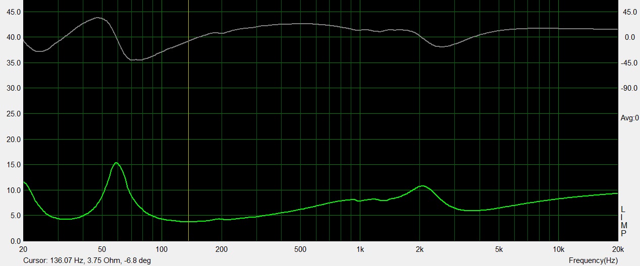

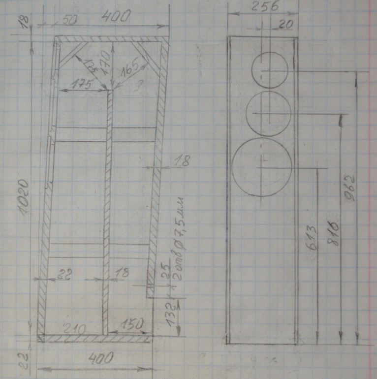

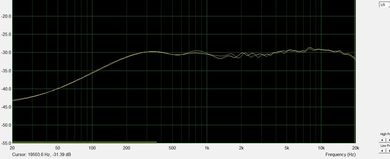

    Добрый день! Выкладываю материалы по АС Tango 861L.
    Применяемые головки:
    - НЧ Dayton Audio RS225P-8
    - НЧ-СЧ SB Acoustics SB17NRXC35-8-UC
    - ВЧ GRT145W-8 ( великолепный ленточник Дмитрия Малиновского )

    ВЧ GRT145W-8
    Я правильно понимаю, что на ВЧ второй порядок фильтра за счёт трансформатора GRT ?
    Аватар для Алексей Коваленко
    31.05.2012
    г.Ейск
    1,846
    По умолчанию Re: 2,5 полосная АС Танго 861L
    Головка имеет собственный спад ниже 2 кГц, совместно с конденсатором формируют второй акустический порядок.
    Индуктивность трансформатора около 8 мГн. Поэтому в рабочем диапазоне порядок электрического фильтра ближе к первому. Корректнее рассматривать этот вопрос с точки зрения графика импеданса.
    Индуктивность по входу твитера при таком варианте фильтрации создает дополнительный спад ниже 200 Гц.
    Конечно я не могу объективно судить не попробовав, но поставь туда любую другую пищалку со срезом второго порядка в 200Гц, она "наложит большую кучю". Тут есь полная уверенность, что не нужен второй электрический порядок?
    13,071
    Тут есть полная уверенность, что не нужен второй электрический порядок?
    Конечно, от Саратова до Москвы далековато, чтобы приехать и послушать что получилось, на выставку РХЭ. Хотя выставки для того и существуют, чтобы показать на них звук, причем в сравнении с другими участниками, которые тоже не лыком шиты.
    Для сомнений нужны какие-то веские основания, иначе можно засомневаться и в собственной жене.
    АС получилась очень хорошая, при возможности повторить - не разочарует.
    А пищалку любую другую поставить в неё - это конечно будет ошибкой, тут в точку. Эта АС конкретно под
    В ранней версии был второй электрический порядок ( акустический что-то между третьим-четвертым ). Тоже хорошо играло. Далее специально просил Дмитрия сделать расчет по перегрузочной способности головки с фильтром первого порядка. По расчетам Дмитрия оказалось, что при таком фильтре ( первый электрический ) первым перегружается мидбас и у ленточника при этом остается еще "запас живучести".
    Да, причем расчеты проводились на основе подборки реальных треков, с учетом их спектров. Весь фокус в том, что твитер очень сильно придавлен, за счет высокой чувствительности. И электрический раздел находится немного выше акустического из-за подъема твитера на левом краю диапазона
    Так вышло, что я не доверял ленточникам в плане надёжности а тут выходит изделие действительно уникальное получилось, это радует.
    И ещё по акустике, только заметил, что мидбас и бас работают в общем объёме ФИ, да... в этой акустике удивляет многое.
    сч как пассивный радиатор
    Там нет СЧ.
    Я почему заострил внимание, не так давно обсуждалась тема "два НЧ в общем корпусе ФИ" там пришли к выводу, что так делать не следует но уж если очень-очень хочется то нужно ставить НЧ не просто родных братьев а однояйцевых близнецов. А тут два разных, всем прогнозам вопреки!

    г.Ейск
    1,846
    Там нет СЧ.
    Да, мы легкий путей не ищем . Теоретические рассуждения ценны конечно, но вот степень плохого влияния одной головки на другую определить без реальной конструкции сложно. Прежде чем что-то сделать начисто, макетируются разные варианты и проводятся сравнительные прослушивания. Из чего был сделан вывод, что это самое негативное влияние ( две разные головки в общем канале TL ), сильно преувеличено. АС с двумя разными головками в общем канале TL показывались уже на двух выставках, многим понравилось...
