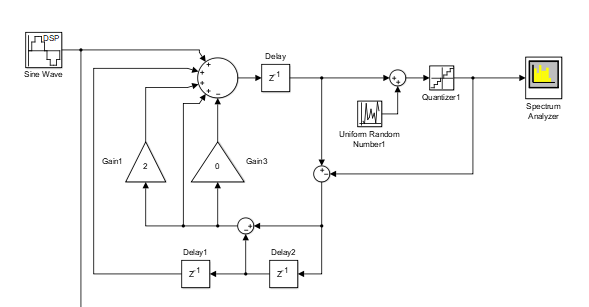

    Шейпер 3-го порядка в проекте выполнен по схеме:

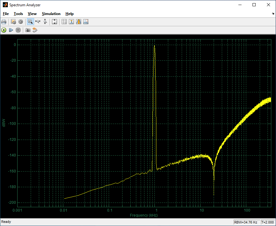

    NTF шейпера на 1кГц сигнале:

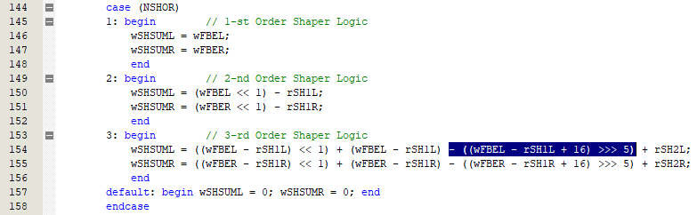

    Данный шейпер оптимизирован для работы на невысокой частоте семплирования (х16..х32) и с разрядностью данных не менее 7..8 бит.
    На работы на более высоких ЧД при меньшей разрядности данных можно упростить коэф-т шейпера, улучшив SNR и сэкономив на логике. Для этого исключается слагаемое Gain3 (по схеме симулинка):
    В проекте это слагаемое находится в файле DATA_READ.v:
    Данное слагаемое отклоняет значение коэф-та от 3-х, создавая дополнительный полюс на NTF. После упрощения коэф-та NTF шейпера принимает вид классического модулятора 3-го порядка.
    Можно также это слагаемое не удалять, а менять его величину (увеличивать сдвиг), двигая тем самым полюс NTF.

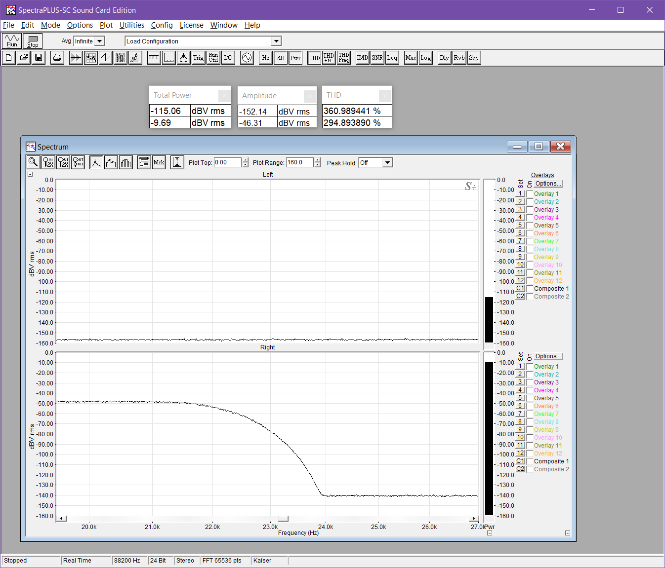

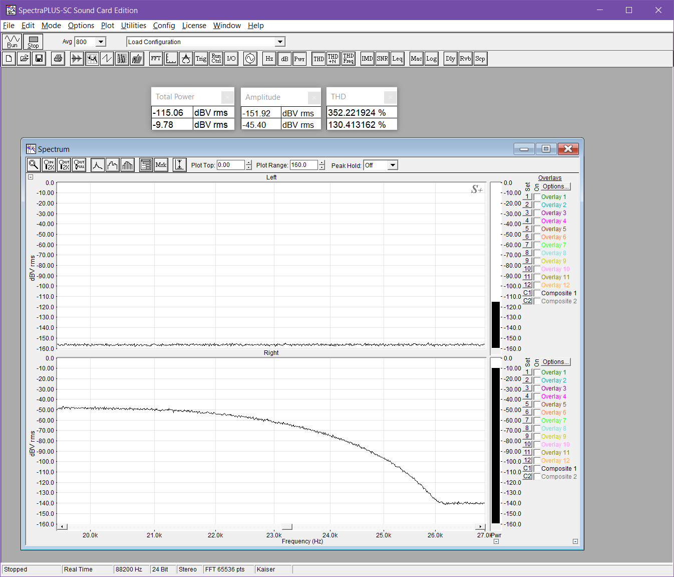

    Я эту круть уже попробовать успел. Фильтры выбираются, цапы управляются.
    Респект Алексею как всегда
    Даже обкатали PCM58 на 32х. Он смог на 44.1х32 разогнаться, на 48к увы.
    Но устаканивается ток уже плохо, линейность страдает.
    Прикрепил спады разных ЦФ-normal -6db, sharp, short, slow.
    Sharp правда версия от старого DF1.
    -90дб версию на Найквисте не покажу
ID:	441289   Нажмите на изображение для увеличения.
ID:	441290   Нажмите на изображение для увеличения.
ID:	441291   Нажмите на изображение для увеличения.

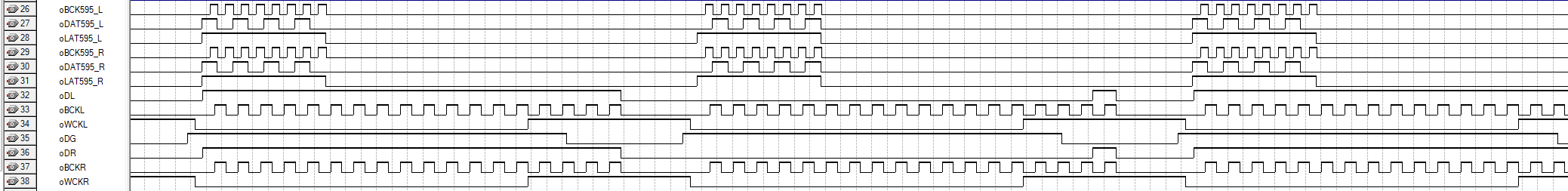

    А сколько битклоков на семпл вы выставляли? При 24 битклоках PCM1702P точно работает на х32 в обеих сетках.
    Около 23.
    Для максимального растягивания фрейма я сделал "финт ушами": для модуля SAI_OUTPUT добавил х2 умножитель тактовой на триггере, и задал деление на 3. Получилось относительно тактовой деление на 1,5.
    Скважность битклока получилась не 50/50, но и не сильно кривая, около 40/60..45/55, не кривее: Нажмите на изображение для увеличения.
