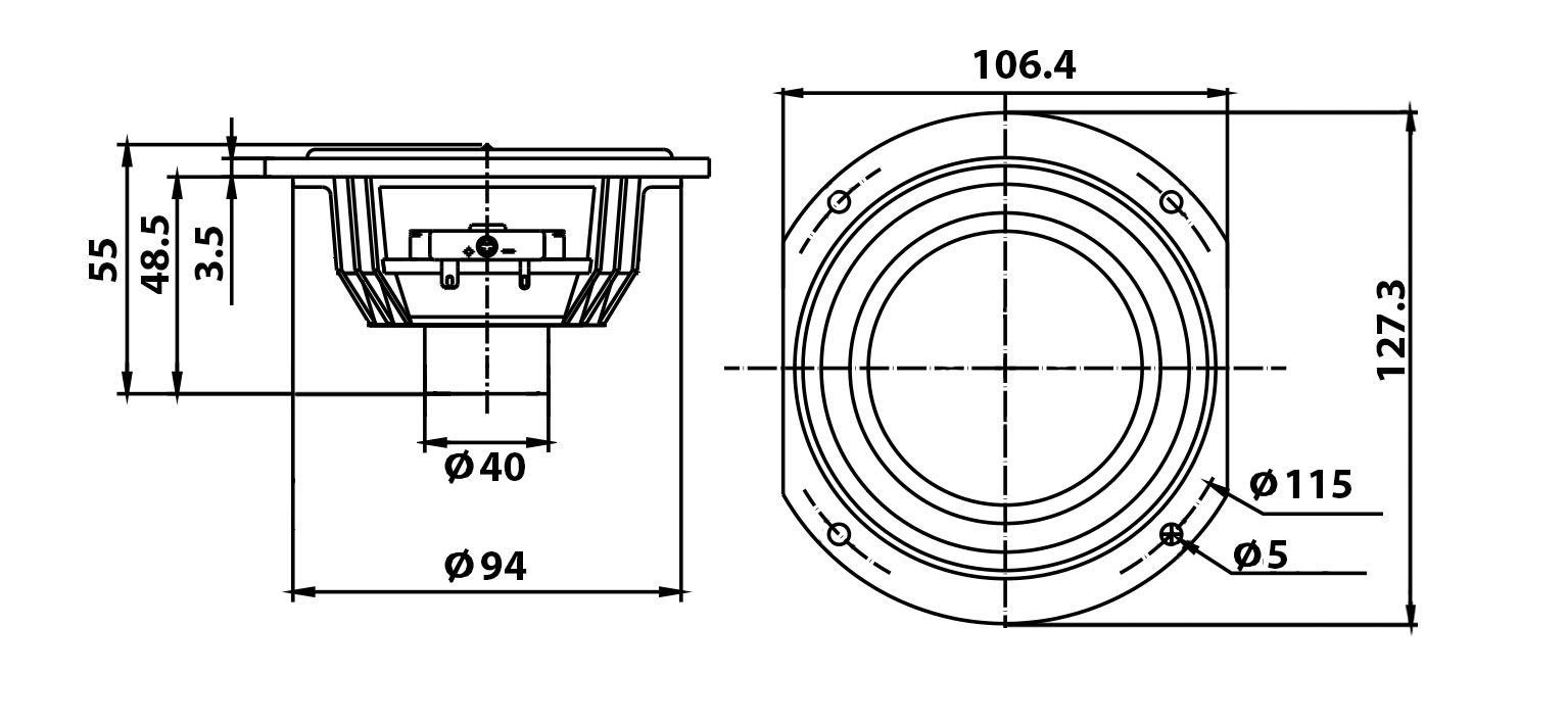

    Здравствуйте!
    Подскажите, как подобрать, к кому обратиться, для замены сдохшего(рассыпается магнит) СЧ динамика BlueSky Mediadesk 2.1? На самом динамике ни параметры, ни производитель не указан, в мануале только - high-quality 4″ cast frame Neodymium hemispherical driver

    Сдыхает динамик на одной из колонок, фото нет.
    Со слов сервисцентра, куда отдавал в ремонт - внутри неодимовый магнит набран из круглых плашек:
    - началось всё с того, что отклеилась 1 плашка и встала на ребро, плашку приклеили, динамик какое-то время проработал и начал дребезжать;
    - 2-й и 3-й ремонт - чистка от рассыпающегося магнита и заливка его лаком, через некоторое время опять дребезжит.
    Не хочу уже тратить деньги на дорогой ремонт, если он не помогает, хочется заменить динамики на обоих колонках, но как найти близкие по качеству и размеру не знаю.

    Ну и как его узнать, размер?
    4 дюйма

    4 дюйма что? Внешний размер? Размер диффузора, размер по краю подвеса, по центру подвеса, по внешней юбке подвеса? И ровно 4 дюйма? А размер посадочного отверстия Вас тоже не интересует?

    4 дюйма что?
    Осень. 4 дюйма сентября.
    Цитата Сообщение от ased Посмотреть сообщение
    4 дюйма
    Вот, древние рисовали https://audio-hi.fi/download/pdf/Tan..._fullrange.pdf. Но это мерить надо, чтоб так нарисовать.

    "От мёртвого осла уши" - производства 2005 года
    Размер- круглый(без ушей) с боковыми срезами. Диаметр отверстия? Внешний диаметр?Установочные отверстия? Есть картинка без размеров(с.75).

    "Размеры, сестрв!"

    Маленький,но хороший: https://aliexpress.ru/item/100500248...yABEgJ4gPD_BwE
    (нужно проверить по посадочным размерам (дырке).
    Фрезеровать посадочное место или обрезать край дина : https://aliexpress.ru/item/329215794...%23233228%2359

    Нет,есть и такие http://www.samodelka.ru/pictures/dat...118wa08-02.pdf, но за 5700рр и калибром поменьше на 10мм(хотя 4,5"). От 5р до 25р./шт.
    Особенность - широкий фланец с боковыми срезами для 4". С переходной площадкой можно много чего поставить...Для затычки можно использовать дины от мультимедиек с Авиты (ВВК, Микролаб, ...) подходящего диаметра
    Да, он почти подходит, может его и так прижать получится, если отверстия пропилить до края и использовать шайбы, спасибо за наводку, к сожалению не нашел 4-х омных в продаже.

    Обращаем внимание на то, как торчит резонансный пик. Если поставить нормальную голову, характер звука на нижней середине изменится. Прикидываем объем корпуса, методом втыка в симуляторе получаем примерные TSP.
    Ищем подходящую головку, которая целиком прячется под корзину оригинального динамика. Спиливаем корзину по самые, используем только фланец. Накрываем им хоть альфарда ETP40B2.
    Иначе можно до посинения искать качественное, но в точности такое же, удивляясь собственной парадоксальности и многофакторности мира.
    Либо же, понимая, что это по сути новый проект, делать его с нуля или пилить подходящий готовый.
    Спасибо, но я никогда такого не делал, есть какая-нибудь методичка? Какой симулятор использовать?
