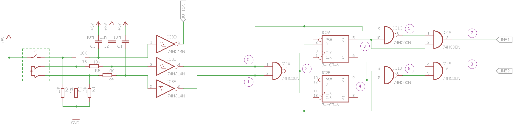

    Есть вот такой USB-регулятор громкости на энкодере:
    https://mysku.ru/blog/aliexpress/79741.html
    Работает ок, но появилась необходимость использовать его не с компом, а паралельно 3-м физическим кнопкам: вращение по часовой стрелке замыкает "+" (каждый клик- одно нажатие), против часовой - тоже самое с кнопкой "-". Нажатие на энкодер - замыкает кнопку "Mute". Было бы вообще круто, если бы прежняя работоспособность и функциольность работы по USB сохранилась (но, не обязательно, если это невозможно).
    Напишите советы пожалуйста, кто сможет!

    Нужно лепить схему на цифровых микросхемах (триггер, одновибратор, гейты), так что питание понадобится, USB часть в принципе можно наверное и сохранить, но на нее тоже подавать питание (чтобы не мешала своими входами с энкодера).
    Если кнопки не сидят на земле, (или на общем питании), то еще три оптрона понадобятся.
    Это называется квадратурный декодер.
    Есть спец. микросхемы, есть алгоритмы и программы для ардуино/диджиспарк.
    "На двух деталях" не делается.

    Ну и ладно. Начнем с энкодера, это обычный переключатель, но у которого три выхода, выход только с центрального контакта и с ламелей, четных и нечетных, всего три. В одну сторону крутим замыкаются сначала четные ламели потому нечетные, потом четные итд. Сигнал с центральной ноги скачет по двум ногам чет-нечет. Значит на обычном тригере выясняем какая нога замкнулась первой и подаем на эту кнопку

    когда-то, здесь же, на веге попались 2 схемы, правда не знаю будут работать или нет.Нажмите на изображение для увеличения.
    В принципе да, только надо бы еще добавить схему выделения изменения и одновибратор, для формирования импульса на кнопку.

    Сто лет тому назад у меня стояла та-же задача. Порывшись в справочниках и помучив разные варианты я пришёл к этой схеме.
    Собственно, о чем я и говорил - триггер для выделения направления вращения (D1), выделение изменения (D2), и примитивный одновибратор на RC-цепочках и ключи на выходах (D3).
    А если кнопки совсем в других потенциалах, то вместо ключей (D3) использовать оставшиеся два элемента от D2 а им на выход оптроны.
    (Я так с оптронами делал в универсальном ДУ "Глеб", где-то тут была тема. Тогда можно цеплять к кнопкам соединенным в матрицу, а не только с общим плюсом или от минусом, и в любом <разумном> потенциале.).

    Спасибо большое! Эта схема же для инкрементального энкодера подойдёт, который с кликами?
    Дребезг подавлять не надо?
    Неиспользуемые входы D1, D2, D3 - на землю, выходы оставить в воздухе?
    У КР590КН8 питание ведь 12В? Чем заменить на 5В?
    Для обычного.
    в схеме всё есть, у меня работает именно так.
    какое питание ? Где ? )))
    не скажу точно...
    Это плохой тон... Лучше подтянуть

    Подтянуть через резисторы к питанию неиспользуемые входы, а выходы оставить в воздухе или и входы и выходы подтягивать?
    Кстати, нашёл ещё такую схему:
    Что можете сказать о ней? Есть какие-то в ней преимущества (или наоборот)?

    Выходы в воздухе.
    Что "в лоб", что "по лбу" - одно и то же.
