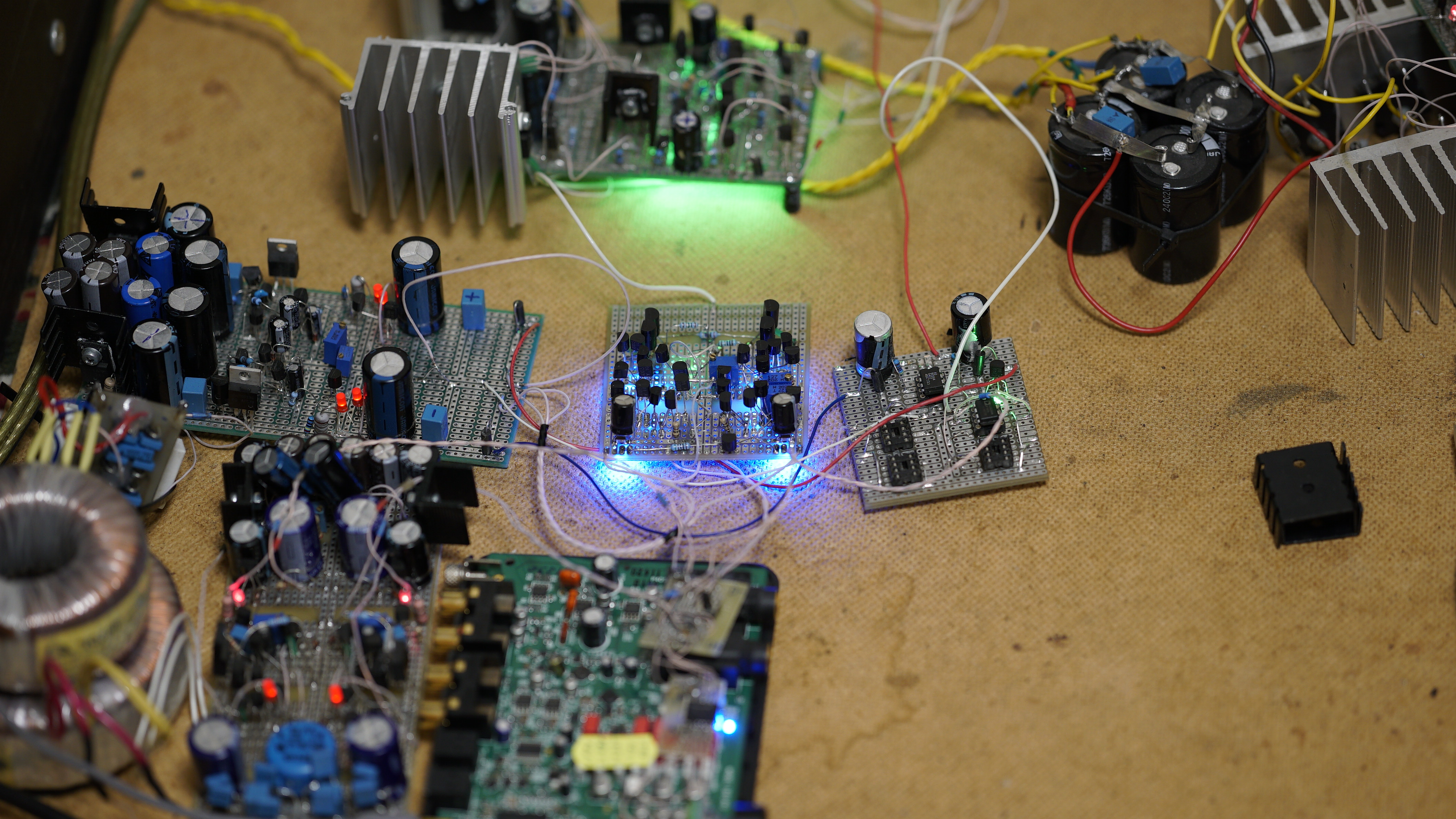

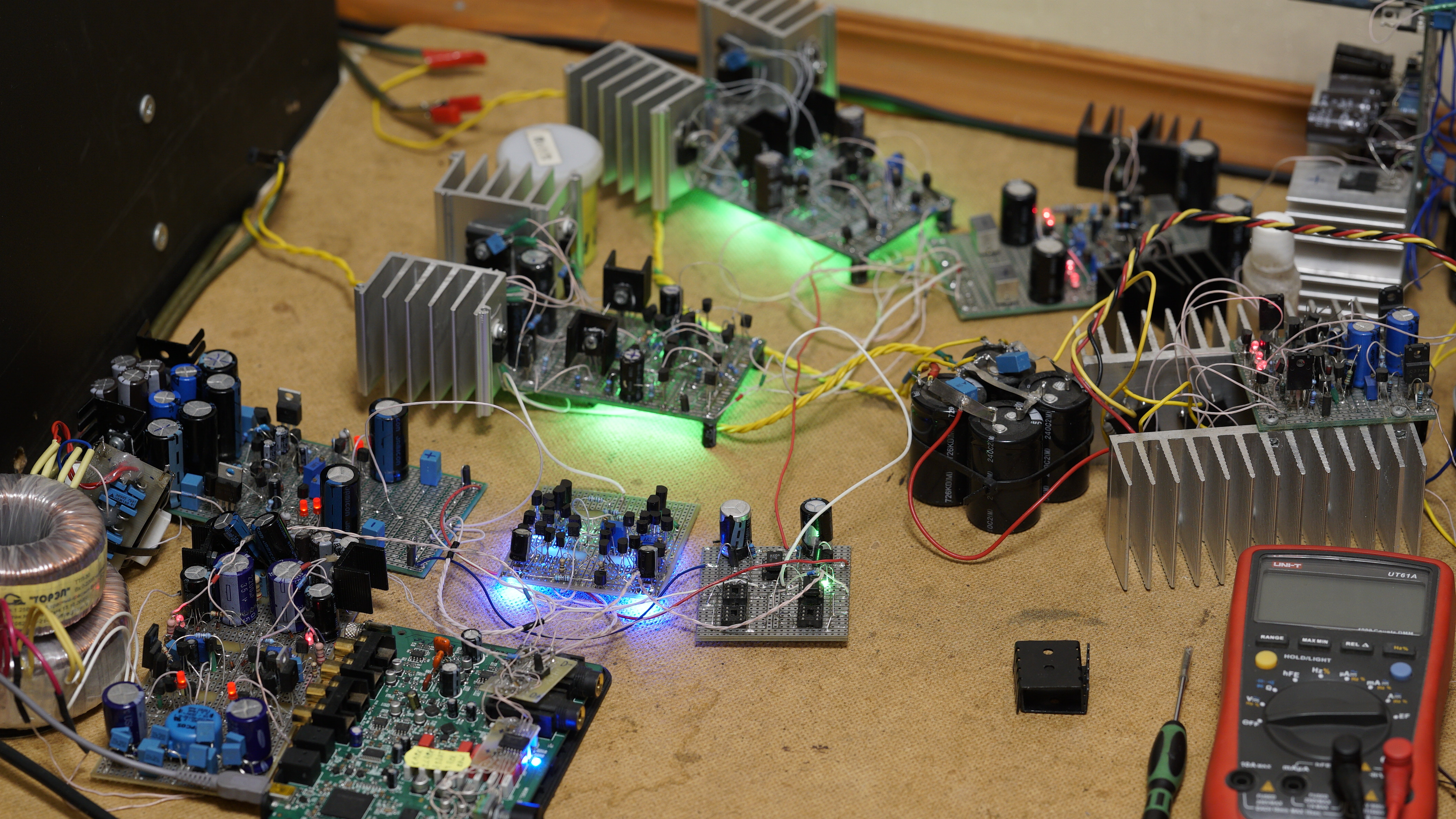

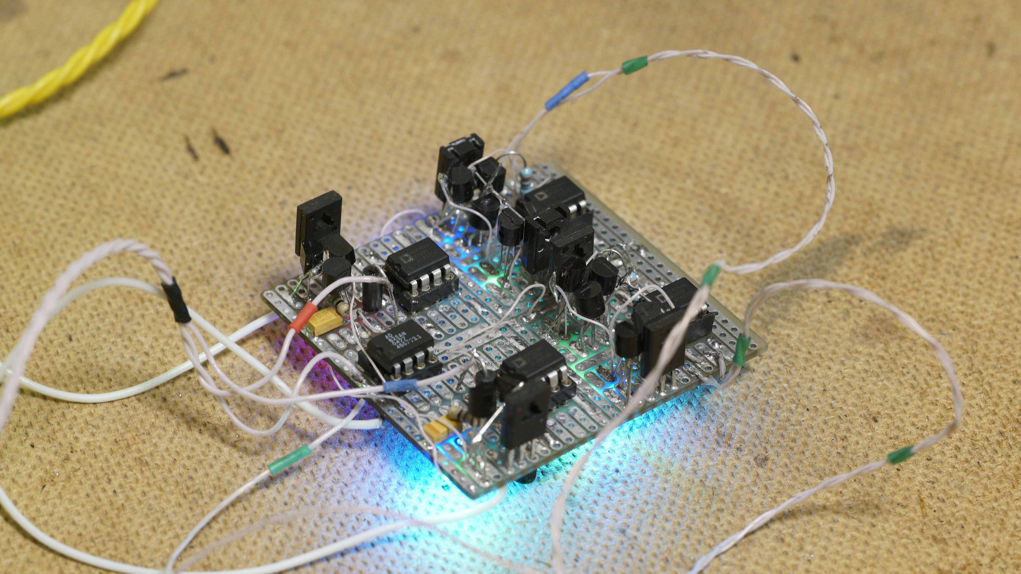

    Есть цапы, которые управляются только программно, например, те же ESS, AD1955, а есть которые аппаратно конфигурируются - ножки подтягиваются на землю или питание согласно конфиг. таблице - это те же разряды регистров, только на контактах. Настроек, конечно, минимум, но работать будет. К такой продукции можно отнести AK4393/97, AD1853/52, AK4393/96. Начните с простого - малоножек и имеющих встроенный преобразователь ток/напряжение. Например, можно спросить AK4396 у https://xpro-group.ru/ у них есть свзяи с китацами, где продукция может храниться тоннами на складах.
    Второй момент - сигнал в цифре надо принять чем-то, например, логично от компа по USB - нужен мост USB-I2S, например, как вариант - PCM27xx. Есть так же и готовые макетки с распаянными микрухами (цапы, ЦФ, пирёмники) от того ЧиД - Электронные войска наз-ся.
    Если же всё-таки хотите макетировать - то есть в продаже макетки под TSSOP28 корпуса, в том же ЧиД.

    ..Если же всё-таки хотите макетировать - т.
    Макетировать ОУ таким макаром, то еще занятие, засвестит же

    По умолчанию Re: Цапострой для начинающего. Как разобраться?
    Вы просто не умеете их готовить © Неправильно пытаться успокоить ОУ просто маленькой емкостью с выхода на инверсный вход, при высокой скорости нарастания мы перегружаем входной транзистор, получаем его насыщение и Миллера, все становится только хуже. Последовательно с емкостью обязательно нужен резистор. Таким образом можно угомонить даже самый строптивый ОУ. Причем в этом случае емкость нужна чуть ли на порядок меньше, чем без резистора.
    Последний раз редактировалось Alto; 19.07.2021 в 14:03.
