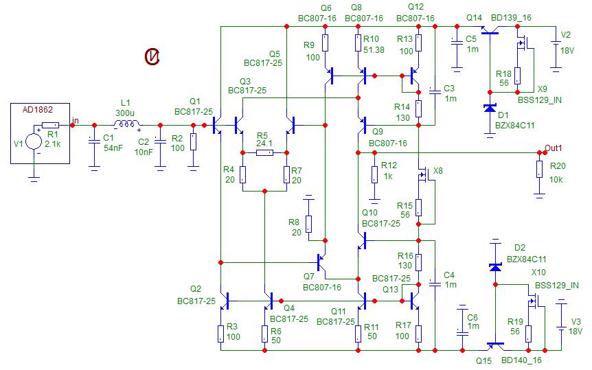

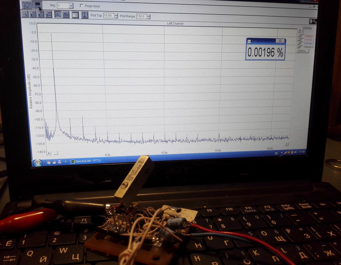

    Всем привет!
    Предлагаю вниманию форумчан проект безосого выхлопа для преобразователей I/U на резисторе.
    Идея схемы навеяна статьей М. Кулиш "Линеаризация каскадов усиления напряжения без ООС".
    Пока схемка реализована в виде макета выхлопа для AD1862, но может быть легко изменена для применения с другими ЦАПами.
    Основные характеристики:
    Входное сопротивление - 100 Ом
    Выходное сопротивление - 1 кОм
    Коэффициент усиления - 50
    Коэффициент нелинейных искажений при выходном напряжении 2 В - 0.002%

    Рад, что поделился новой разработкой, мне как раз хочется перейти на мультибитники, а тут такой подарок Скажи, пожалуйста, в макете ты какие применил транзисторы?

    Очень интересная схема, Игорь! А что из себя представляет индуктивность L1?
    Александр.

    На макете первое попавшееся, что нашлось на работе, просто проверить идею живьем: 2SB1322 и 2SD1994.
    Спасибо тебе за карточку.
    ---------- Сообщение добавлено 21:08 ---------- Предыдущее сообщение было 21:02 ----------
    Катушка 150 витков 5 секций с подстроечным ферритовым сердечником, закрытая сверху ферритовой чашкой и все это помещено в экран. Но я это пока еще не слушал.

    Пришлось ли что либо подстраивать после программного моделирования?
    Аватар для Semigor
    21.01.2004
    Ижевск
    68
    3,713
    По умолчанию Re: Проект выхлопа для I/U на резисторе - Папанин
    Да, есть две подстройки:
    R10 - ноль на выходе
    R5 - минимум искажений

    И что, в самом деле 807 и 817?

    Нет, это просто для микрокапа. По хорошему тут надо подходящие сборки подобрать. А в макете стоит то, что написал выше, без всякого подбора.

    1к параллельно 10к имеет "глубокий оккультный смысл" или вы подбирали нагрузку?

    Ку = R12/R8
    Выходное сопротивление равно R12.
    R20 иммитирует нагрузку. Что характерно, искажения от нагрузки практически не зависят, изменяется только выходное напряжение, (при слишком низкоомной нагрузке. )
    ---------- Сообщение добавлено 22:31 ---------- Предыдущее сообщение было 22:17 ----------
    Еще пару слов о схеме.
    Путь сигнала: Q1, Q7, Q10.
    Основной вклад в искажения вносит модуляция сигналом напряжения база-эмиттер Q7.
    Дифкаскад на Q3, Q5 измеряет это напряжение и подает на выход компенсирущий сигнал через Q9.
    Все остальное - просто обслуживающие схему ИТ, (которые заодно обеспечивают минимизацию других возможных искажений).
    P.S. Разумеется, эту топологию можно можно использовать и для усилителя напряжения УМ.

    Игорь, опять резистор преобразования конского номинала поставил. Создается впечатление, что 100 ом - твой любимый номинал.
    Мдя, похоже опять придётся несколько вечеров мне на симуляции убить.
    ---------- Сообщение добавлено 20:40 ---------- Предыдущее сообщение было 20:34 ----------
    подходящие сборки
    Вот возьмём парные сборки. С дифкаскадом понятно, а вот как распределять пары в остальных узлах, уже сходу неочевидно.
    Не, раньше всегда 200 Ом было.
    Просто у АД1862 выходной ток всего 1мА, а у моих экземпляров и того меньше. А выходной буфер ставить не хотелось, и выходное сопротивление тоже не хотелось увеличивать. Для ПСМ63 входное сопротивление можно ставить в 2 раза меньше, при тех же характеристиках.
    В симуляции еще все красивее. Да и в жизни, наверное тоже, поскольку собственные искажения генератора примерно на том же уровне
    ---------- Сообщение добавлено 23:55 ---------- Предыдущее сообщение было 23:50 ----------
    ...как распределять пары в остальных узлах, уже сходу неочевидно
    Да, но на самом деле важнее обеспечить одинаковую температуру всех транзисторов для минимизации плавания нулевого уровня.
    А буфер ставить всё равно придётся. 1 кОм выходного - это на два порядка больше допустимого моей имхой. Но это как раз не составит серьёзной проблемы.
    Ну, залить весь смд массив теплопроводящим компаундом.

    С ИМХОй конечно не поспоришь, но все же, почему?

    Во-первых, некоторые мои УМ имеют пониженное входное сопротивление, один даже 600 ом сделал.
    Во-вторых, чем ниже выходное сопротивление источника, тем меньше при прочих равных можно ожидать неожиданностей со стороны интерконнектов.
    Аватар для Semigor
    21.01.2004
    Ижевск
    68
    3,713
    Понятно, но не забывай, что у этой схемы искажения практически не зависят от нагрузки, в отличие от разных буферов. Можно грузить и на 600 Ом, если дальше усиления хватит.
