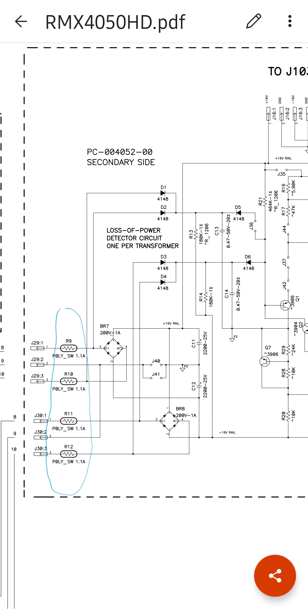

    По итогу вчерашнего вечера. Прозвонил все транзисторы цепи BIAS, пробитых не обнаружил. Но выявил,что имеет место различие в напряжениях плеч питания ОУ,соответственно и этих самых BIAS цепей. На положительном плече лишь 12в, на отрицательном 14. Думаю,что такой перекос можно считать существенным,но не критичным. Сегодня выровню питание и обмерю предвыходной каскад.

    Да, питание пришло в норму, был заменен предохранитель полимерный в цепи 11,5 вольт перед мостом. Он небыл в обрыве,но и не звонился напрямую. А питал я от 1 транса, поэтому не видел одинакового напряжения
    ---------- Сообщение добавлено 16:48 ---------- Предыдущее сообщение было 16:46 ----------
    Есть мысли, что не сам по себе он отказал... Хотя следов залива нет. Ислледуемые мной места не паяные. Всякое бывает
    Там из 16В получается 15? или где?)
    Аватар для Против TDA
    23.02.2006
    35
    475
    По умолчанию Re: Усилитель 2SC RMX 3451 HD. Светятся "Защита" и "Клип"
    Найн, из 11,5 выпрямляется в 15-16. Перед мостом стоят "предохранители",вот один из них троилНажмите на изображение для увеличения.
