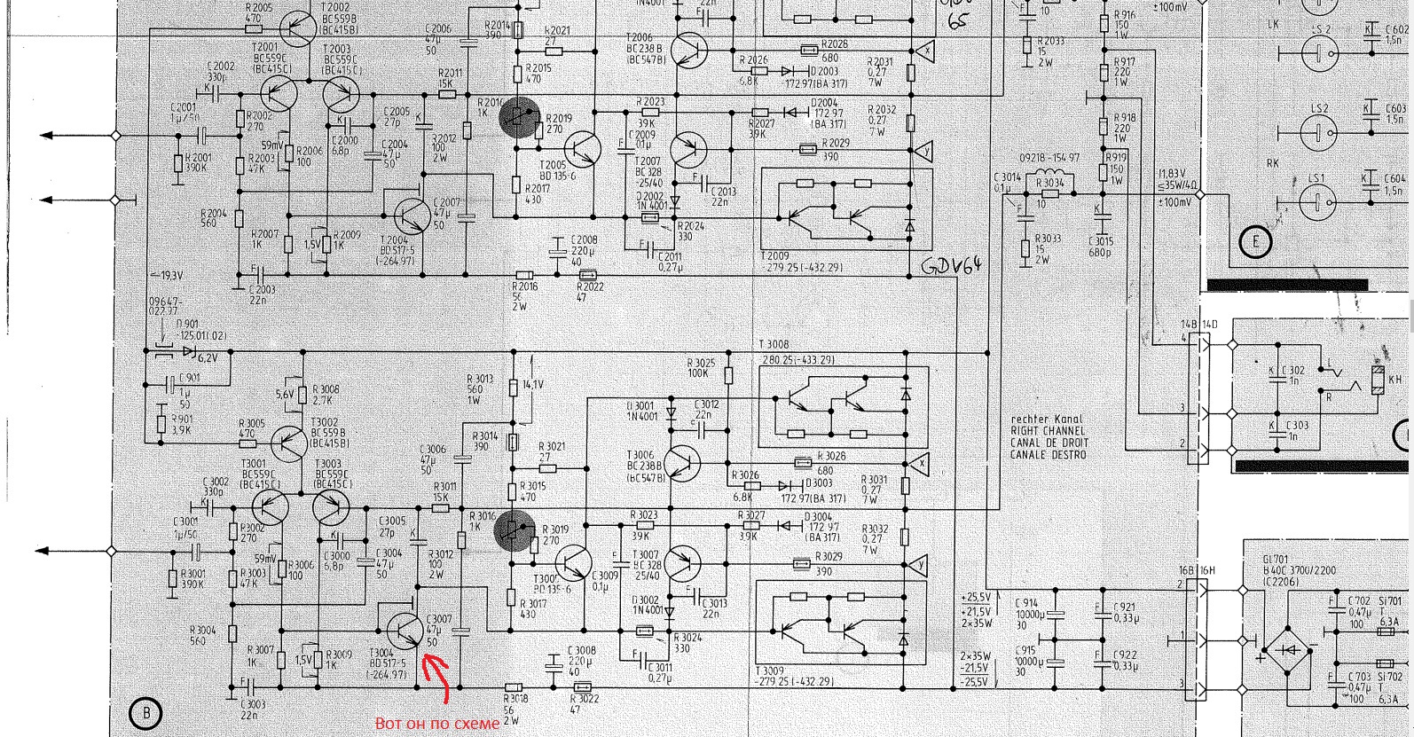

    Доброго времени всем! являюсь обладателем 3 усилителей Grundig v 1000. Трюдятся в биампинге в многополоске. Звучат они весьма прилично, но у всех у них есть одна общая проблема, это транзисторы т2004 и т3004 по схемеНажмите на изображение для увеличения.
Название:	грундик с пометкой транзистора.jpg
ID:	396064 . Эти транзисторы горят в этих усилках, стоит немного увеличить ток покоя. но вот в чем вопрос, в реале на всех на них стояли транзисторы bc517 в корпусе то92, а если мы смотрим на схему то там же указаны транзисторы Bd517 в корпусе то202. Где правда не понятно. Хочу разобраться какие транзисторы все таки должны там стоять bd517 или bc517, вторые там долго не живут , если только при малых токах покоя, на которых уже слышны искажения перехода.
    Помогите разобраться где правда и что там должно быть на самом деле, с завода точно везде стоят в корпусе то92.

    Похоже- должен быть ВС. На базе почти 1,5В. Для него, дарлингтона- нормально. Для BD- много. А перегреваться он не должен и его ток коллектора от тока покоя ВК практически не зависит.

    Для ТС:разновидностей SV1000 было несколько и схемы разные - если установлены BC547,то на выходе установлены не "дарлингтоны"...
    Если "дарлингтоны",то BD517-5

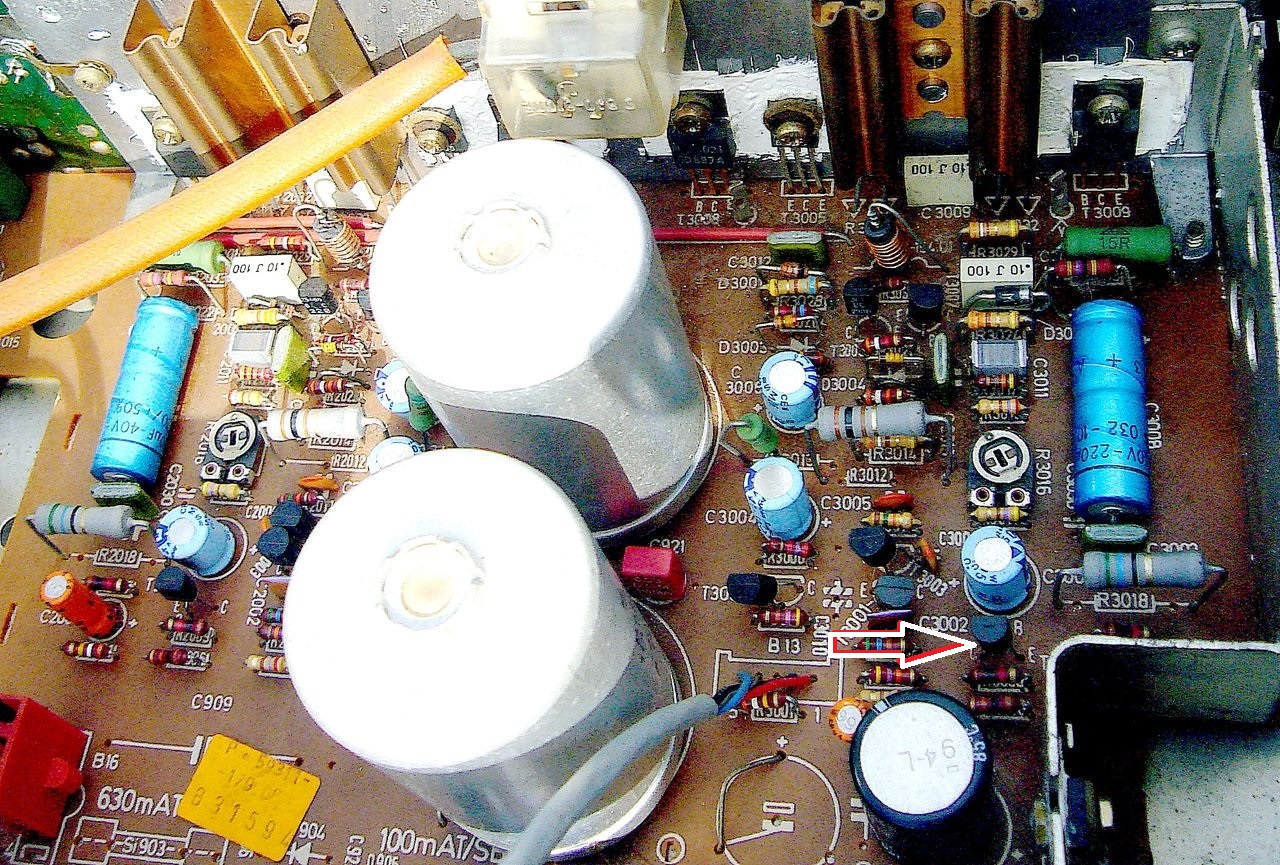

    на выходе у меня стоят bd 898 и bd897b . и причем тут 547. там где по схеме вс 547 -стоят вс238.Нажмите на изображение для увеличения.
ID:	396077 . вот так выглядит оригинальная комплектуха по транзисторам. стрелкой указал на транзистор с которым проблема,и по умолчанию стоял в корпусе то92, явно не bd517-5, хотя именно он указан в сервис мануале и на схеме и в списке. и что делать не пойму, ставить bc517 или подбирать аналоги на bd517-5 и ставить их

    Должен стоять BC547B.

    Очевидно, что транзистор в таком корпусе в данной части схемы обречен. На вскидку, ток ЭК, который может быть в этой чачти схемы, составляет 11мА. А в динамике этот ток значительно выше. Не думаю,что транзистор в корпусе TO92его переварит по тепловому режиму. И верно, этот транзистор должен быть как минимум в корпусе ТО202. Плюс небольшой радиатор.

    Да,смотрел SV1000 вместо V1000...
    Но суть не меняется - там нет "BC517",там BD517-5...его и надобно ставить.
    Цитата Сообщение от Александр Студия Посмотреть сообщение
    хотите сказать что вместо 517х надо ставить bc547b ?
    Нет,в таком случае, замена BD517-5(если корпус ТО92) возможна на BD373B10\16 или BD371B10\16.

    Спасибо, за ответ, похоже на правду. да там действительно стояли транзисторы в корпусе то92 100пр, ,и судя по мануалу bd517-5. просто ни где в интернете я не нашел подобных транзисторов в этом корпусе, только в корпусе то202, потому возникло сомнение
    ---------- Сообщение добавлено 18:34 ---------- Предыдущее сообщение было 18:17 ----------
    но все таки не могу понять bd517-5 в корпусе то 92 - перерыл весь интернет, нет абсолютно ни какой информации об этом транзисторе, ни намека - только в корпусе то202.
