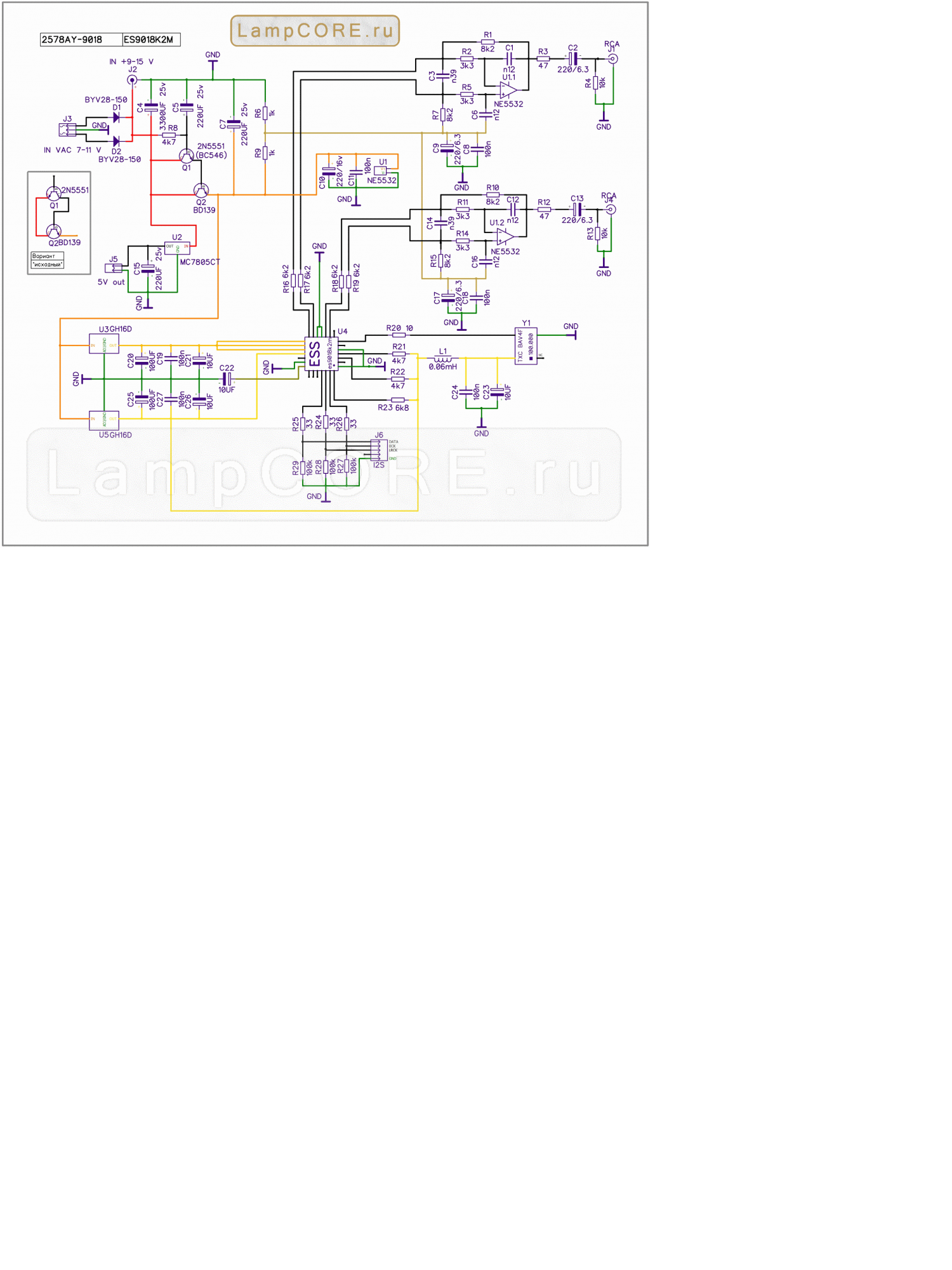

    подключаю этот цап по шине 12s из сд Technics-slpg-420, на выходе цап тишина. Подскажите, что не так делаю?

    Очень мелко ESS нарисована схема.
    А из Техникса надо выкинуть ЦФ IC801 MN6475A и подавать сигнал I2S (a b c) с DSP Техникса на ESS.
    Кроме того, ESS может сама по себе "не понимать" сигналы RJ (или какие они там идут с DSP Техникса)
    Надо смотреть документацию на DSP Техникса и ESS
    Только для Technics-slpg-420 ESS очень сильно избыточна

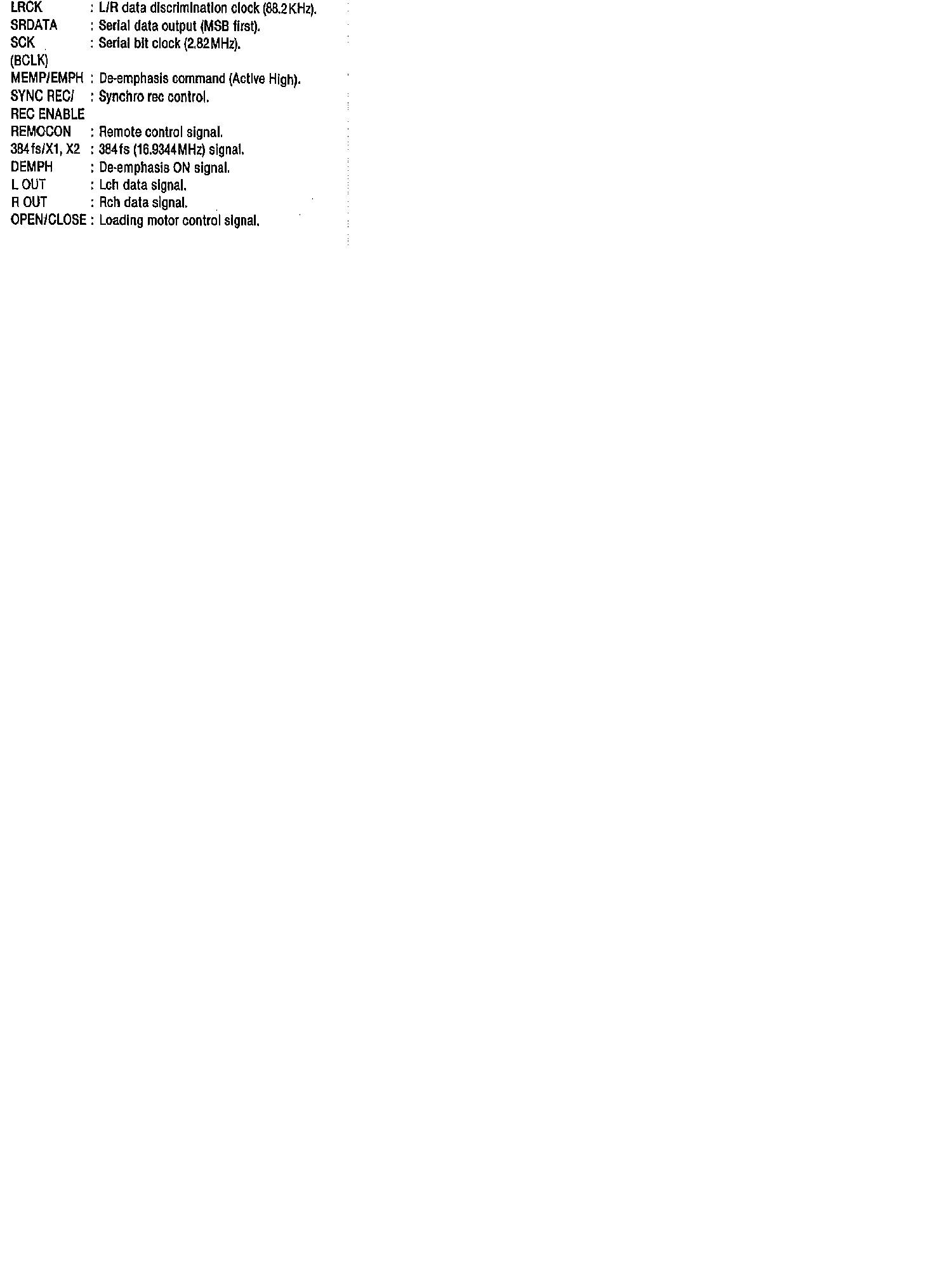

    вот шина, беру с контактов 26, 27,28

    9018k2m RJ не понимает совсем. Только формат i2s и lj. Причем для последнего надо конфигурировать в регистрах. Сделайте преобразователь форматов на src с выходом в формат i2s. Или спдиф, все-равно, похоже, mclk у вас асинхронный.

    Эта штука, DSP, тактуется от 16мГц, а какую частоту такта вы подаете на ESS у вас ничего об этом не сказано
    так там у него свой кварц на 100кгц стоит (или я что то не так понимаю)
    38,810
    По умолчанию Re: ES9018
    Цитата Сообщение от Alexsandr Посмотреть сообщение
    100кгц стоит
    100МГц.
    Он там наверняка в асинхроне, лишь бы было не меньше, чем надо для работы выставленного семплрейта.

    Даташит на 9018к2м читали? Формат выходных данных на шине i2s знаете? Если ответите на два этих вопроса, то тогда сможете двигаться дальше в вопросе подключения. Тем более, что та реализация 9018 на схеме, которую вы привели, сильно не улучшит звук, а то и хуже будет. Иными словами, вы тратите время на заведомо посредственный результат.

    нет в есс 9018-2м RJ.
    кроме того, у есс 9018 xtal 3,3v и вся логика, а в Техниксе вся логика запитана от 5в. Правда, там всё равно все сделано через ж.пу, поэтому, всё равно как делать...
