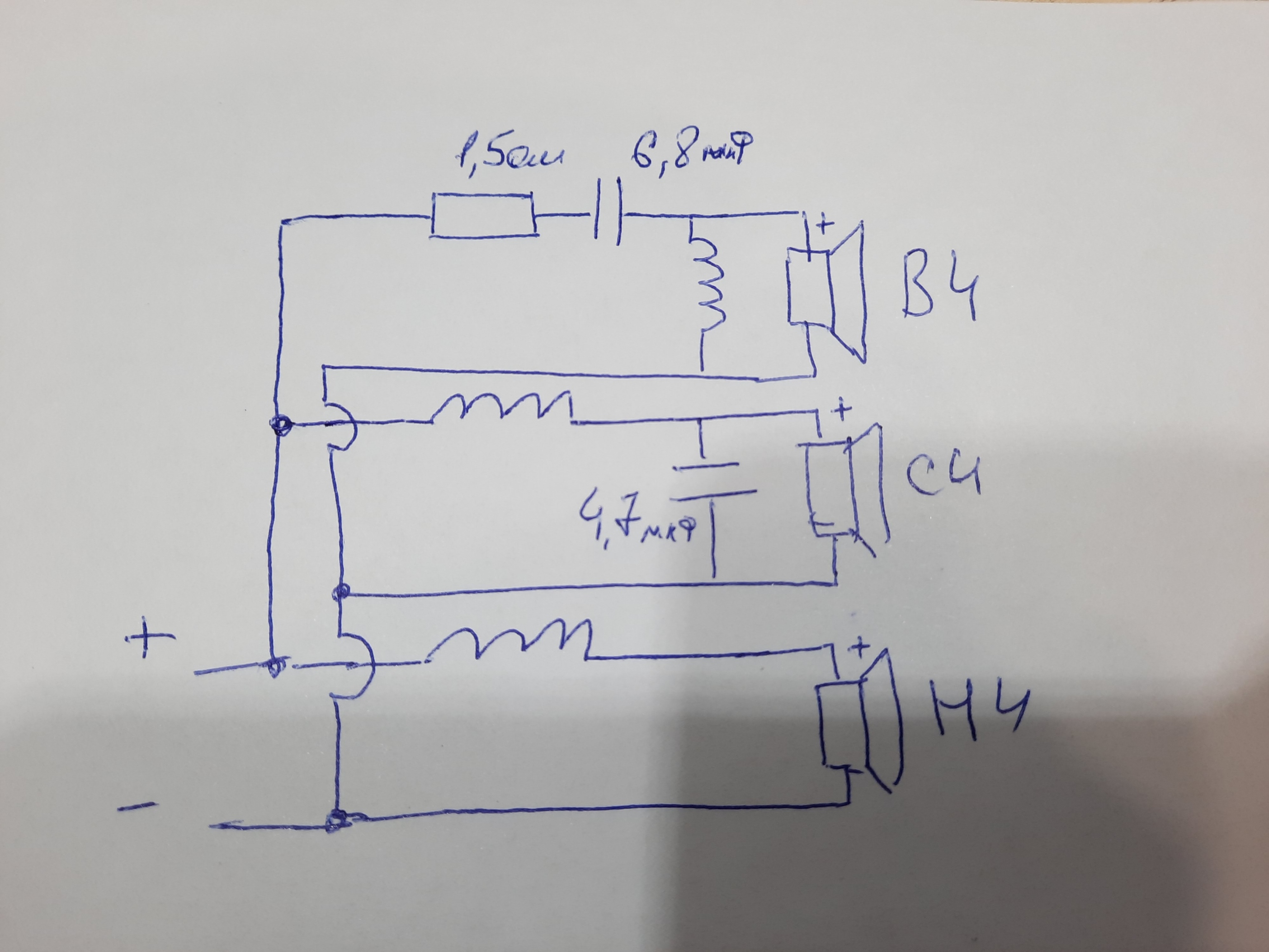

    Подскажите, при данной схеме кроссовера нужно ли менять полярность ВЧ динамика? В стоке с магазина ВЧ подключен + к +, - к- был.

    Спасибо попробую, но чисто теоретически на ВЧ стоит фильтр второго порядка ( если не ошибаюсь) кондер переворачивает сигнал и надо поменять полярность?

    Второй порядок разный бывает. И динамики тоже.
    Не факт.

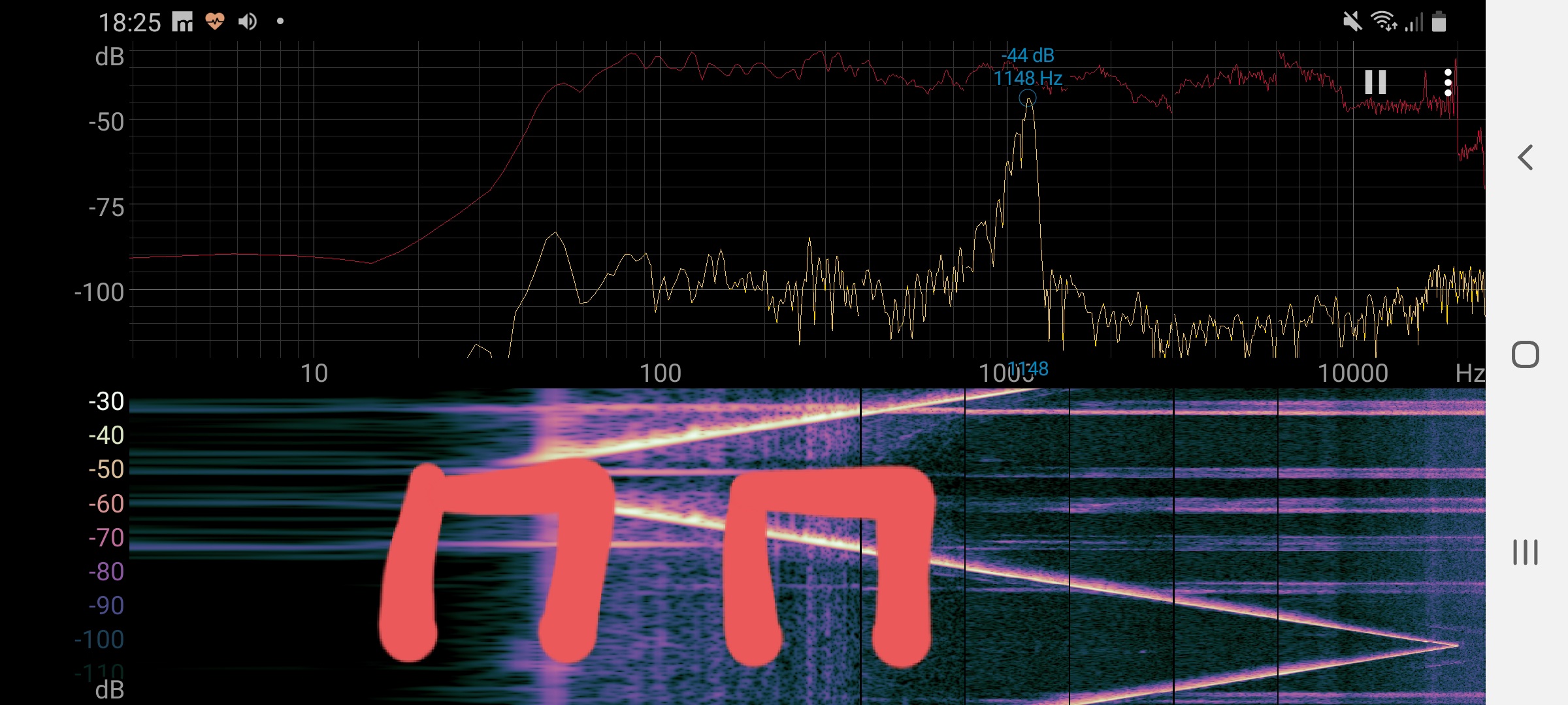

    подключил на одной колонке ВЧ наоборот, и снял АЧХ на телефон с обоих (как получилось) Особой разницы не увидел, крос на 2200 режет по паспорту, там должен провал типа быть резкий?

    13,631
    По умолчанию Re: Надо ли менять полярность на ВЧ динапмике
    Если сведено по классике, то да.
    Необязательно. Как расположены динамики? ВЧ стоит под СЧ? Или между 2мя СЧ?
    Иногда сводят, чтобы было расхождение фаз 90 градусов.
    ---------- Сообщение добавлено 14:08 ---------- Предыдущее сообщение было 14:05 ----------
    Отойди от колонки на метр.
    Включи белый шум.
    Расположи микрофон на 50см выше колонки.
    Медленно опускай руку с микрофоном вниз.
    Если будет возникать НЕЗНАЧИТЕЛЬНАЯ гребёнка, то динамики сфазированы верно.

    По вашим картинкам при переполюсовке возникает провал примерно 15дБ. (я сравниваю с частотой 300Гц, чтобы наверняка!!)
    А также происходит подъём на 6кГц -- это "светит" СЧ
    Для дешевых колонок вполне нормальный результат. Если поиграться с микрофоном и подобрать условия, провал можно получить и побольше. 20дБ вполне нормально. А т.к. сам провал не узкий, то это специфика сведения.
    Нужно снять точные характеристики микрофоном и электрически, загнать в симулятор, вывести провода из колонки и попробовать новый фильтр.
    Твой СЧ играет высоко и недостаточно режется. Попробуй закрыть пищалку и без неё посмотреть. И чтобы потом не оказалось, что ВЧ снизу кривой и СЧ пустили повыше, чтобы он подправил. Для этого ВЧ нужно измерить без фильтра, чтобы не сжечь, пусти его через 10 микрофарад тихонько-тихонько. Можно через 6,8.

    Похоже, что у вас третий вариант:
    Когда ФЧХ головки сильно кривая и простыми фильтрами не получается сфазировать вне частоты раздела, то оставляем как есть.

    Главное что я уловил для себя из нашей беседы это то, что если фильтр 2 го порядка то не всегда ВЧ должен быть включен в противофазе.
    Тут вот что надо знать.
    Электрический второй порядок [можно сказать что] никогда не равен акустическому второму.
    Потому что на краях рабочего диапазона головки имеются спады, а также (где-то) есть резонансная частота.
    То есть головка (даже самая дорогая) не идеальна. А режется она как раз там, где становится ну совсем не идеальной. К электрическому второму порядку добавляется первый акустический, и оп-па - в сумме появился третий.
    Вообще, пока Мерстан куда-то отвалил по делам, за это время очень полезным будет почитать книгу Сергея Давидовича Батя "Любительские громкоговорители-3" (или -4). Если удастся найти в бумажном виде - это самое лучшее. Технич. литературу надо читать на бумаге. Но если не найдешь - поищи в сети, она есть.

    ИГВИН, всё проще. Это очередная байка, которая почти байка, что если есть 2 эл. порядок, то нужна переполюсовка. Вот он и попался. Молодец, что не полез курочить.
    13,070
    Молодец.

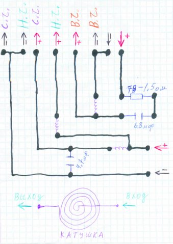

    Фильтр надо перерисовать по человечески. Образцов полно.
    13,631
    Я ж и говорю, или моряк, или по-арабски))
    Немногие и такое проделывают

    Всё таки меня терзают смутные сомнения в правильность подключения полярности ВЧ динамика. Практически убедится в правильности подключения я не могу, замерить мне нечем, хотелось бы хотя бы теоретически быть уверенным в том, все собрано верно. Можете простым языком растолковать почему ВЧ подключен именно так а не оборот и почему это правильно, хотя во всех мануалах описывающих второй порядок пишут, что полярность ВЧ должна быть противоположна остальным динамикам.
    Конструкторы рассчитали, измерили и сделали так. Если это ошибка при сборке, то выявить ее можно только приборами, расчетами и собственными ушами.
    В общем случае, чаще всего, да. Но, как уже сказали, фильтры разные, динамики разные.

    В как можно узнать номинал катушек индуктивности в моём фильтре? Можно рассчитать или доверять измерениям мультиметром?
