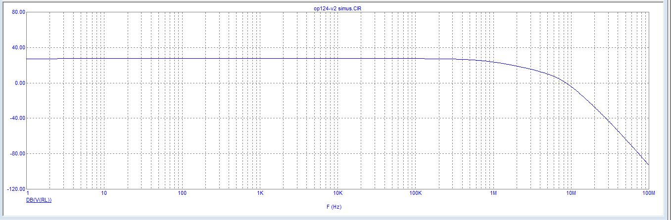

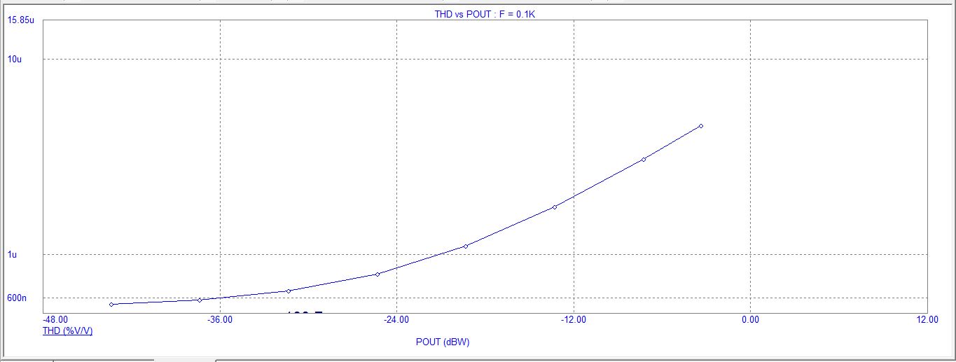

    24.03.2015
    172
    По умолчанию Цирклотрон SIMUS
    Цирклотрон SIMUS

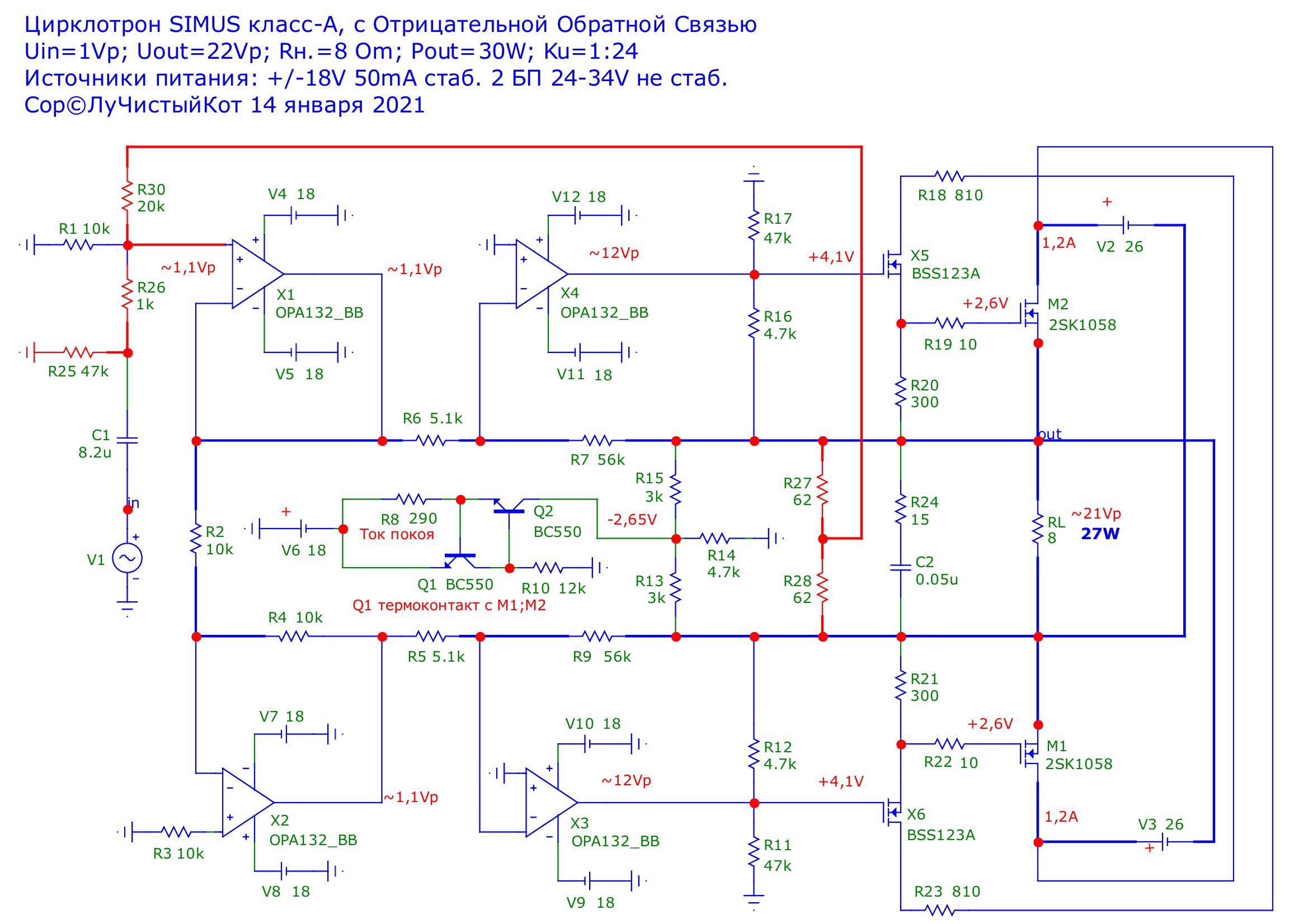

    Цирклотрон SIMUS Файл MC-12
    Цирклотрон-simus.zip
    Цирклотрон SIMUS с обратной связью
    Файл MC-12
    simus-v2.zip

    По умолчанию Re: Цирклотрон SIMUS
    R11 R17 - лишние
    Прочти это https://forum.vegalab.ru/showthread.php?t=69686
    Q1 - на радиатор с выходниками
    Аватар для divizka
    24.03.2015
    172
    R11 R17 - лишние
    Они делают жизнь полевикам немного легче. Но можно и без, но лучше с нми.
    Ну, свинья органами на человека то-же похожа Но не совсем то или совсем не ...
    Благодарю, это дельное и полезное!
    Взрослые - это остановившиеся в развитии дети.
    Ты лучший инженер! Всего два мешка деталей и звук как у Линсли Худа
    Завсегдатай Аватар для fakel
    30.11.2007
    11,259
    Но утяжеляют жизнь ОУ
